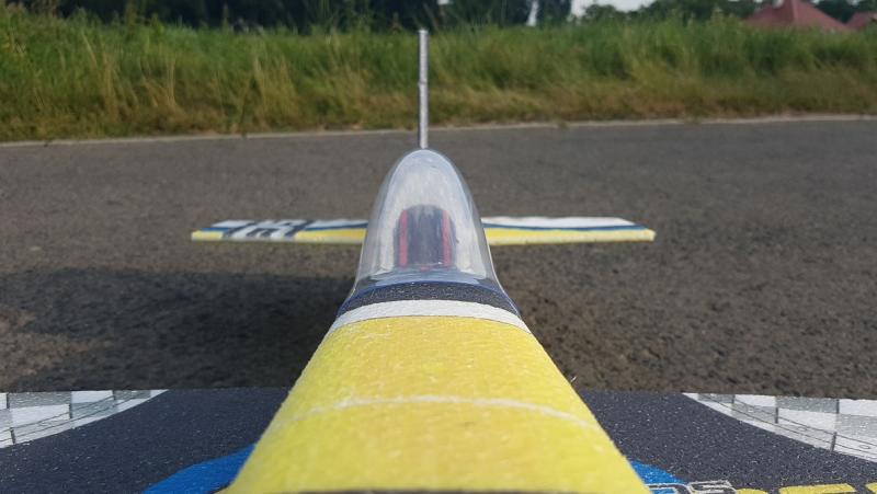

  2. Witam Panowie jako że dopiero wchodzę temat składania modeli zacząłem od modelu EPP Extra 330sc z tego tematu : http://pfmrc.eu/index.php?/topic/69861-extra-330sc-va-models-szersze%C5%84/ Mam problem mianowicie taki : Podczas lotu z włączonym silnikiem model samoczynnie zatacza cyrkiel w lewo owszem zbytnio nie przeszkadza mi to w locie bo koryguje SK tą tendencję ale nie ukrywam ze spokoju mi to nie daje . Czy ktoś mógłby mi poradzić na co zwrócić uwagę aby wyeliminować ten problem ? Niestety skłon i wykłon ustawiałem tak pi razy drzwi. Dwie podkładki na górze jedna na dole robiąc wykłon w prawo być może że za mało ? Proszę o sugestie.

  4. Zdecydowanie lepiej 2218/09 daje sobie radę w porównaniu do mojego 2215/09. Przy podobnej pogodzie oblatywałem swój model istny dramat.

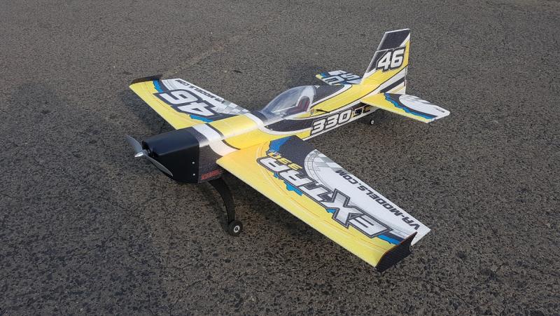

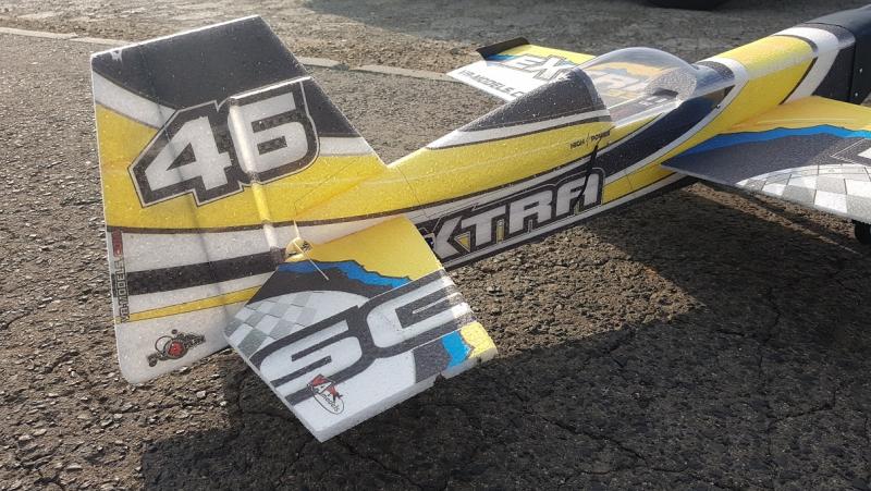

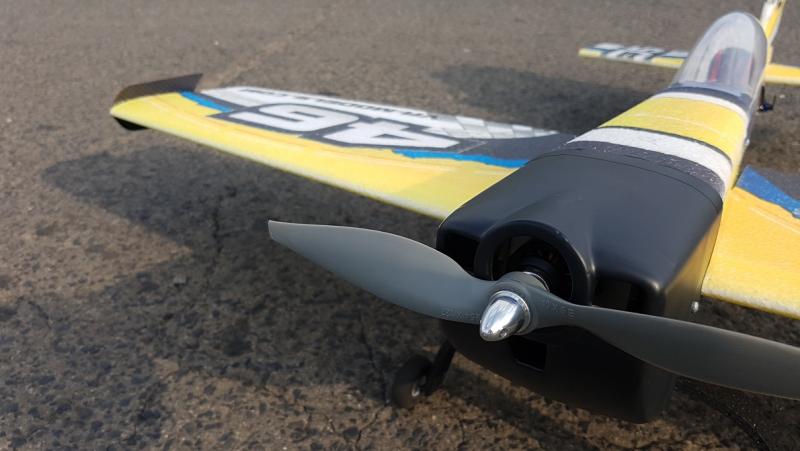

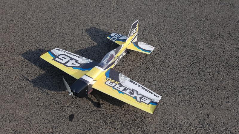

  5. Witajcie Na wstępie powiem że po 7-dmio letniej przerwie w lataniu postanowiłem złożyć swój pierwszy model osobiście bez pomocy innych modelarzy . Tak też się stało tydzień składania , analizy co zainstalować ( chodź pomimo analizy uważam ze motorownia jest za słaba ). Więc postanowiłem że ma być wykonany z EPP jedynie był dylemat trener czy akrobat ? Jako że latałem akrobatem z EPP i szło mi to naprawdę znakomicie więc stwierdziłem zaryzykuję i padło na model EXTRA 330SC Va Models. Po otrzymaniu modelu byłem lekko w szoku czy ja napewno dam radę kąty nie kąty i inna matematyka . Model starałem się wykonać wzorowo bez żadnych drucianych patentów. Po tygodniu składania przy dość silnym wietrze postanowiłem ze spróbuję przy polach kukurydzy , efekt ? Model cały chodź wariował okrutnie ( ale tak jak wspominam 740g wagi ) a wiatr drzwi wyrywał z korzeniami . I tak 3 dni latania przy silnym wietrze nie pozwolił mi na trymowanie modelu . Po kilku dniach polatałem na spokojnie i jestem powiedzmy zadowolony z modelu . Dlaczego powiedzmy ? Bo spodziewałem się większego ciągu od silnika ale niestety mi brakuje , ale rozważam zmianę smigła z 10x5 na 10x4,7 i zobaczymy . Wyposażenie modelu : -Silnik Emax 2215/09 1180KV 312W ( teraz wrzucił bym silnik Emax 2218/09 ) ze względu że producent zaleca smigła od 10-12 cali a na 12x5 powinien być istną rakietą -Serwa tanizna Tower Pro 92R -Regulator Redox 30A ( planuje zakup karty do programowania ) z pozycji apki nie ogarniam za bardzo tych sygnałów -Pakiet Redox 2200mAh 20C 11.1V -Smigło 10x5 Model jest okropnie cięzki do wyważenia albo wisi wisi i leci na przód albo po przesunięciu o milimetr pakietu w tył leci na tył , tak "ciężkiego" modelu do wyważenia jeszcze nie miałem. Oraz skłony wykłony silnika są jeszcze dla mnie ciężkim tematem do ogarnięcia wiem niby o co chodzi ale nie potrafię pomimo ciągłego czytania tego ogarnąć tak w 100% ( być może problem polega w braku odpowiednich kątomierzy) . Model ogólnie lata prawidłowo beczki , pętle , plecy , lot nożycowy da się nim wykonać i chyba na tyle . Największa satysfakcja złożyć model i zastanawiać się czy poleci Kilka fotek po porannym lataniu ( niestety wideo mam tylko ze statywu gdzie model widoczny jest momentami ) brak drugiej osoby do kamerowania
  6. Cześć Ogólnie jako że obecnie powróciłem do hobby po 7 letniej przerwie , powiem Ci ze zakupiłem apke FlySky i6x i jestem bardzo zadowolony dlaczego ? Ze względu na cenę , wcześniej posiadałem turnigy 9XR która kosztowała mnie z modułem nadawczym blisko 600zł jak nie lepiej . Ale do czego zmierzam ? Mianowicie do tego ze nie wykorzystałem ani jednej funkcji mając Turnigy ( bo nie miałem o tym zielonego pojęcia dla mnie liczyły się drążki i nic więcej ) . Dlatego zakupiłem FS i6x ponieważ potrzebowałem mixera i zmiany expo. Po czym i tak obecnie po złożeniu akrobata z EPP latam na pełnych wychyleniach ( nawyki zostały jak z jazdą na rowerze ) . Co do modelu jeśli czujesz się na siłach to poszedł bym w akrobata i ew. zmienił bym mu wychylenia sterów na mniejsze. Tez dwa tygodnie temu miałem ten dylemat i padło na Extre 330sc Va Models ( całość gotowa do lotu kosztowała mnie z pakietem 600zł + tydzień składania ) . Czas lotu ? Na pełnym ogniu 10 minut na lajcie czyli 50% gazu 15 min. na pakiecie 2200 ale to bez szaleństw. Czas lotu zależy w dużej mierze od śmigła , motoru i masy modelu. Ale aparaturę szczerze Ci polecam ja jestem zadowolony jak za apke z telemetrią za 250zł . A i z zasięgiem nie mam problemu bo nie wypuszczam modelu na pół kilometra bo to nie dron i wolę poszaleć przy nodze modelem niż świrować dwie wioski dalej widząc tyle co nic
  7. Cześć Jest nas chyba dwóch bo obecnie też posiadam ten model , tylko w wersji kolorystycznej zółtej. Złożyłem go jako pierwszy swój model ( tzn posiadałem kilka akrobatów szybowców ) ale do składania nigdy sie nie pchałem bo nie miałem wiedzy ( do dzisiaj ciezko z moją wiedzą na temat dobrego wyposażenia i regulacji modelu ) . Ogólnie latam trymuje i ciągle coś mi nie pasuje :/ Nie ukrywam ze dryg do latania mam i pomimo jego "rozkalibrowania" wykonuje lot nożycowy , plecy , beczki , korkociąg ale machania wajchami co niemiara zeby go utrzymać . Możesz powiedzieć jakie masz wyposażenie ? Ja mam zainstalowane : -Emax 2215/09 ( 1180KV 312W ) -Serwa Tower Pro 92R -Regiel Redox 30A -Pakiet Redox 2200mAh 20C -Śmigło 10x5 APC ( myślę nad zmianą na 10x4.7 ) Waga modelu z pakietem 740g Niestety ja odczuwam zbyt spory niedosyt mocy przy wyjściu z danej akrobacji szczególnie przy locie low pass. Zauważyłem też ze Twój model tez ma tendencję przy starcie do uciekania w lewo u mnie to samo :/ No i korzystamy z tej samej apki fs i6x Pamiętam posiadałem Edge 540EPP Kyosho waga cos 1KG z silnikiem 340W i smigłem 12x6 to powiem szczerze w porównaniu do mojej Extry to Edge to była totalna rakieta
