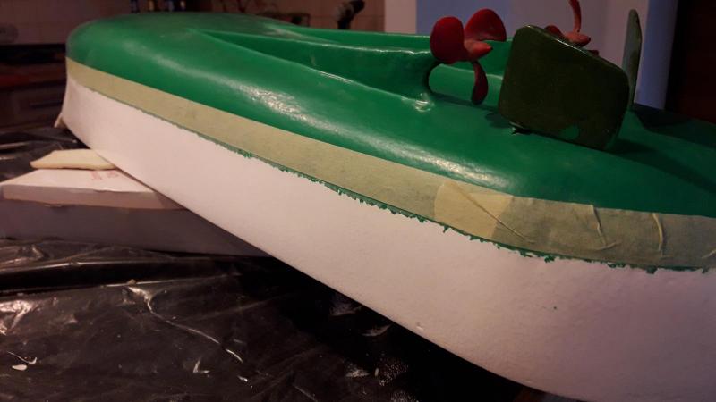

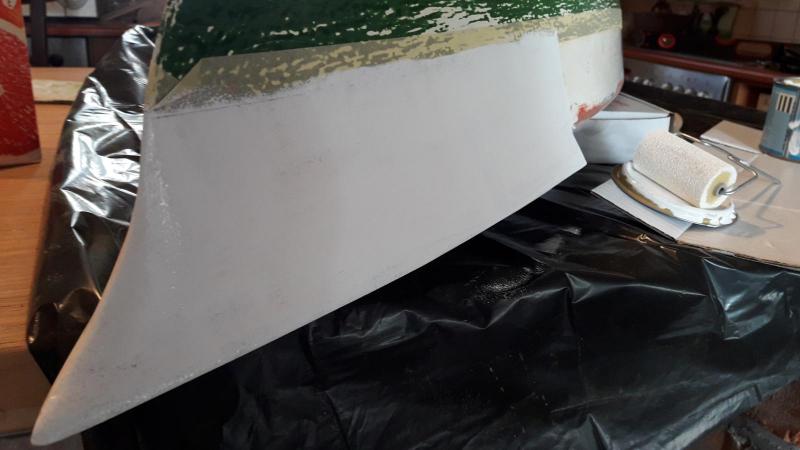

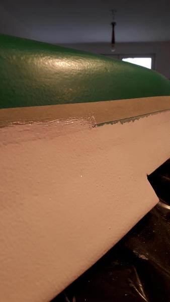

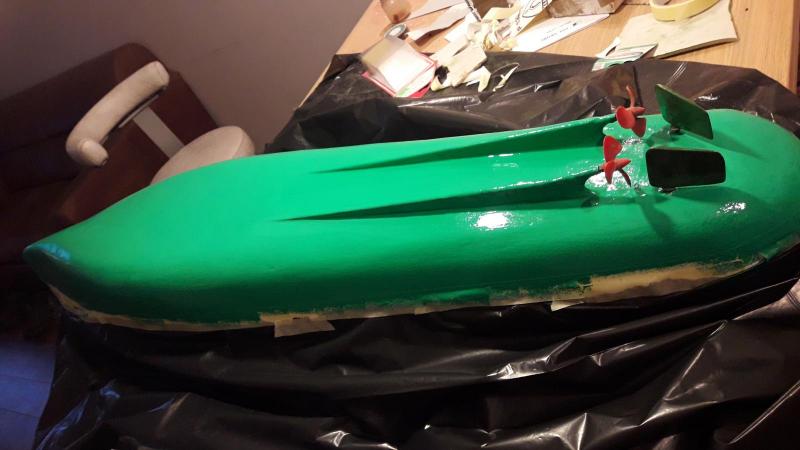

Cześć! Zaskoczę Was, ale pracuję Załogę nawet już prawie skompletowałem, a niektórych członków nawet pomalowałem. Pomalowałem też kadłub. Właśnie schnie na nim (mam nadzieję) ostatnia warstwa farby. -

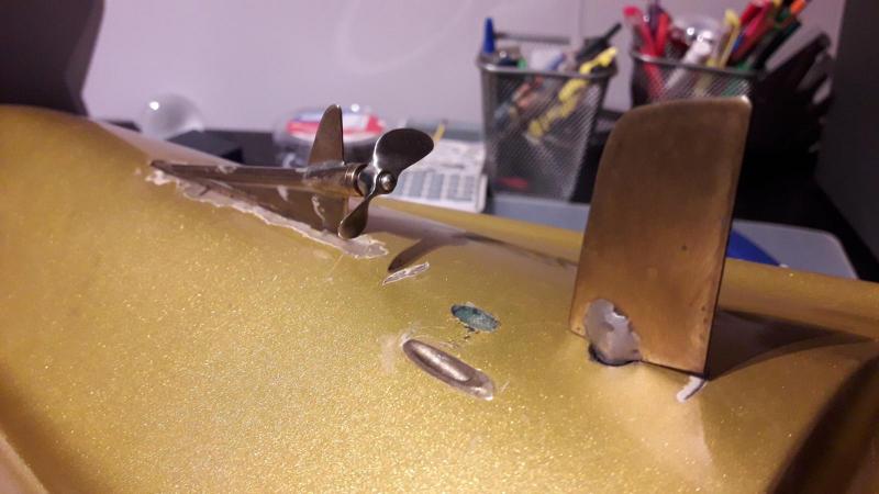

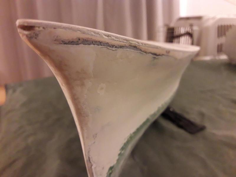

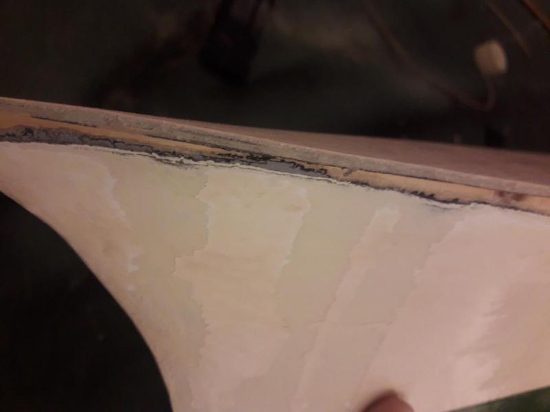

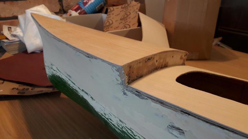

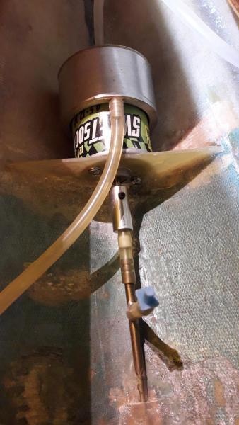

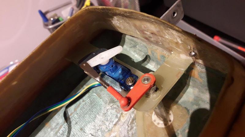

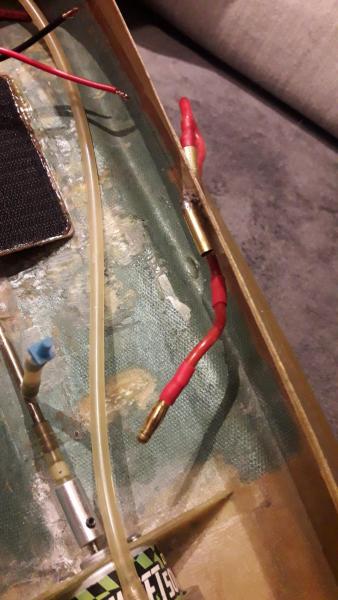

Dzień dobry Znalazłem chwilkę na szpachlowanie kadłuba, więc niedługo pewnie pomaluję go i zajmę się uzbrajaniem pokładów. Nie mam niestety tyle czasu żeby codziennie dłubać w stoczni. Przy okazji chciałbym Wam przedstawić łódkę którą kupiłem znacznie wcześniej ale długo stała nie ruszana. Wszystko wskazuje na to że to malutkie cudo niedługo polata Nie chcę zakładać nowego wątku, bo i tak jest już prawie skończona, ale historia jest taka, że prawdopodobnie jest to kadłub z historią Pewnie sportową. Nie wykluczam że znajdzie się tu nawet poprzedni właściciel Kupiłem ja jako używany uzbrojony kadłub bez elektryki. Wg mnie piękna, dokładna, profesjonalna robota !! Na początek tylko detale -

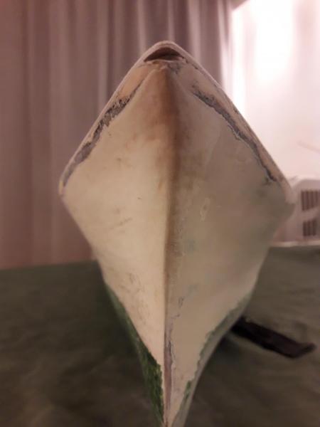

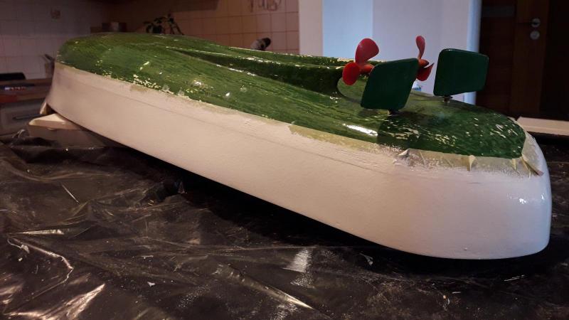

Dopracuję to żywicą. Myślałem że będzie więcej ubytków. Linia piękna -

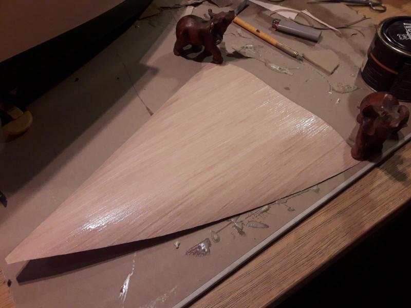

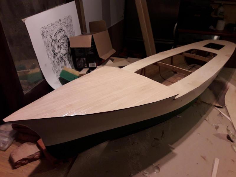

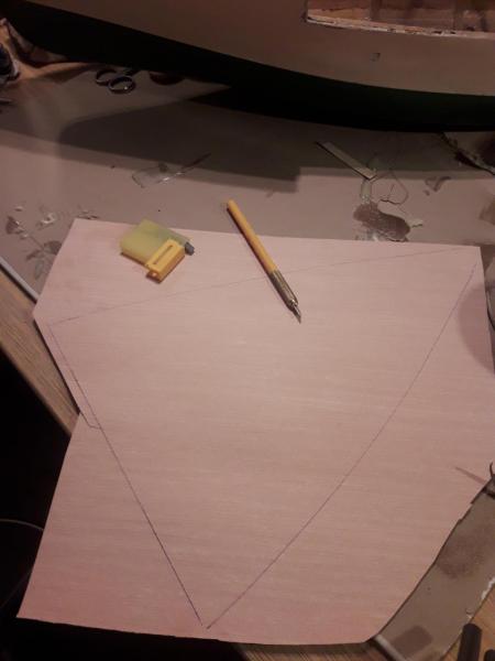

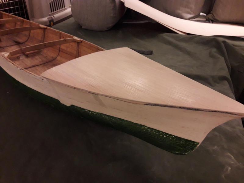

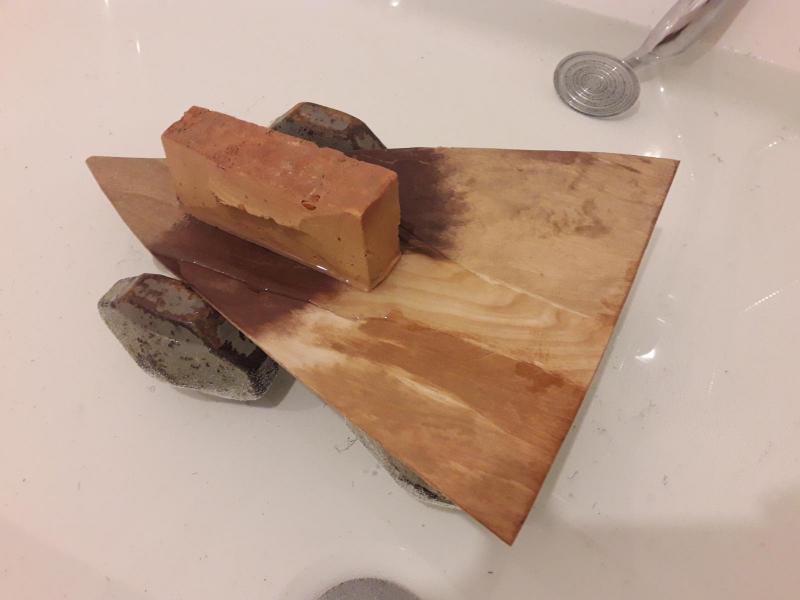

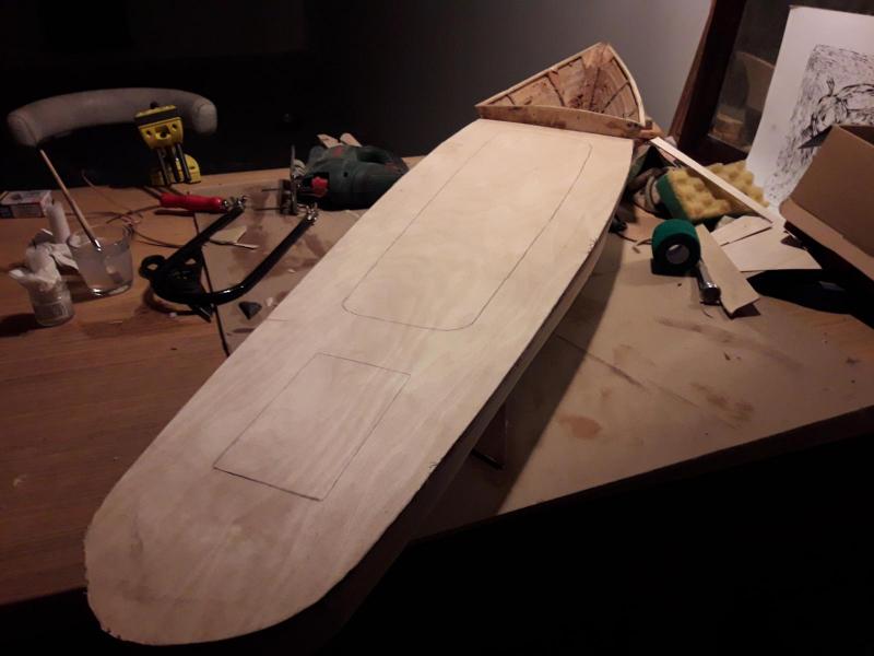

...po krótkiej przerwie: Przepraszam Kaszalu i resztę że nie kontynuowałem z Wami dyskusji. Czekając na wyschnięcie kolejnej warstwy lakieru na fornirze i dawszy sklejce czas żeby nabrała kształtów,opowiem co robię. Po pierwsze postanowiłem przestać zaniedbywać łódź. Poza tym zrezygnowałem z bejcowania forniru bo po kilku próbach stwierdziłem że pomalowany bezbarwnym lakierem wygląda lepiej niż każda bejca którą mam ( i zgrywa się mniej więcej kolorem z górnym pokładem). Inne czasochłonne metody konserwacji też odrzuciłem. Ze względu na ten czas właśnie. Wyciąłem pokład dziobowy ze sklejki 1mm. Teraz moczy się w wannie żeby choć trochę wygięła się w drugą stronę. Inaczej będę musiał wubrzuszyć ją od spodu jakimś wspornikiem opartym na dnie dzioba. Lakieruję mniej więcej wycięty już fornir, szlifuję go, i maluję ponownie. Między warstwy lakieru myślę że wkradną się jakieś drobne ślady używania pokładu(rdza, plamka oleju lub inne). Pokład główny postanowiłem wyciąć jednak ze sklejki dwumilimetrowej, która po obróbce, stała się przyjemnie wiotka i według mnie dobrze się ułoży( czy łódź jest kobietą? ) Główny pokład czeka na fornir. Trochę zmarnowałem i nie wystarczyło. Idę zerknąć do stoczni. No właśnie...odkładam temat napędu ale w końcu i za to będę musiał się wziąć.. Zostawiam zdjęcia z ostatnich prac Zapomniałem dodać że nie byłem ostrożny w wycinaniu forniru do tego stopnia, że pierwszy kształt wyciąłem w poprzek słoi -

Więc ja to zrobię Właśnie właśnie...nie wiem czy dobrze kombinuję ale czy mogę, na wstępie, gołej wyciętej już sklejce nadać wstępny kształt namaczając ją i doginając? Myślałem o tym ale stwierdziłem że szkoda zachodu bo sklejka jest cholernie twarda i raczej wodoodporna i nic to nie da. -

https://allegro.pl/fornir-okleina-modyfikowana-wiaz-0012ps-jasny-i7517674152.html?reco_id=1d300026-a3a0-11e8-a4f3-b8ca3a69b3c8&ars_rule_id=201 Fizelina jest cieniutka i dzięki niej fornir tak łatwo nie pęka. Skoro Kaszalu wspomniał o wykończeniu, to pociągnę temat. Zastanawiam się czy: - olejować i woskować - bejcować i lakierować - tylko lakierować przypomnę tylko że krypa ma wyglądać na używaną a nie na taką na której mucha nigdy nie siadła -

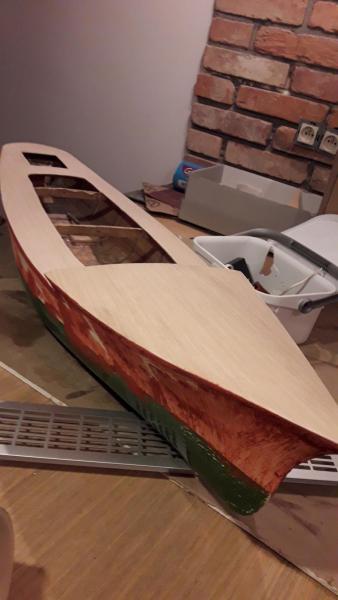

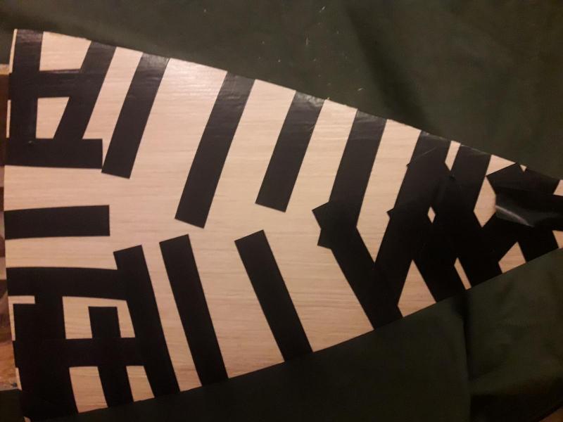

No i po zabawie na dziś Podczas przyklejania forniru przykleiłem sobie cały wycięty element do stołu Może to i dobrze, bo sklejka dwójka wydawała mi się zbyt sztywna (ktoś gdzieś, wyżej ostrzegał ) więc kupię arkusz jedynki. Fajne doświadczenie ... a ściski leżą w pudle... P.S Kuczma, zacząłem kombinować na dużym stole z cięciem i już wiem jak to działa! Dzięki
