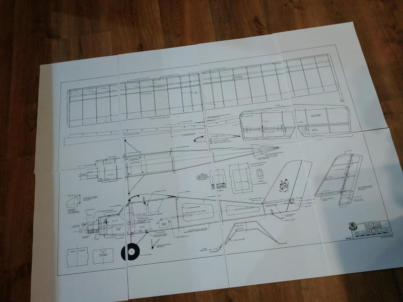

Zacząłem budowę trenerka, tzn narazie przeniosłem plany na sklejke, będę miał w przyszłym tygodniu trochę więcej czasu to zacznę dłubać bo jak tak patrzę na mustanga to jednak szkoda by było go rozbić [emoji4] Wysłane z mojego Redmi Note 5 przy użyciu Tapatalka -

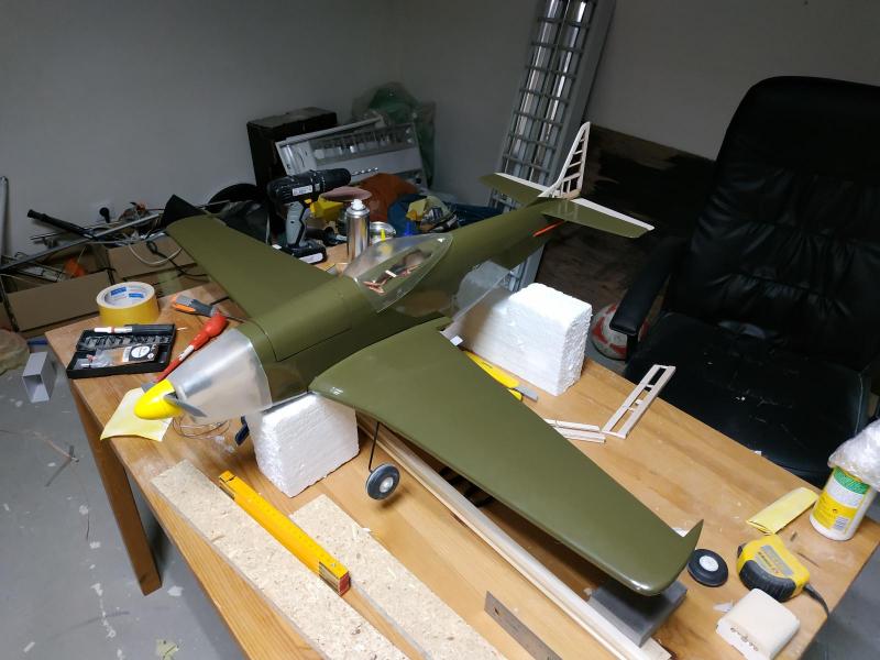

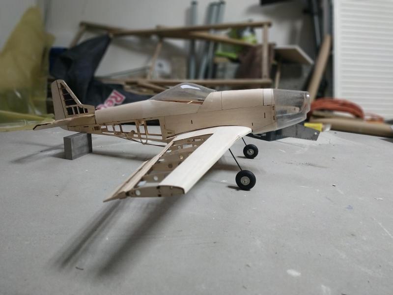

Cześć Wszystkim, Dawno nie odświeżałem relacji z budowy bo w ogóle nie miałem czasu siąść do modelu.. Czasem znalazłem parę minut ale to dosłownie na jakieś małe prace co sumarycznie pchało budowę do przodu. Dziś wreszcie parę godzinek mogłem mu poświęcić Aktualnie model jest już prawie gotowy.. Prawie Model prawie cały oklejony, został mi spód skrzydeł, stery i statecznik pionowy. Myślałem, że oklejanie będzie trudne i polegnę a tu nawet dobrze mi poszło. Kolor oliwkowy, do tego dojdą akcenty żółtego i detale czarno białe. No i wykończenie kabiny.. Aktualnie wygląda to tak: -

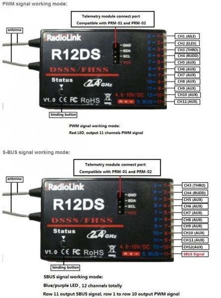

Wygląda to następująco: Two signal working mode: (1)PWM signal output working mode:red LED indicates PWM signal output, 11 channels Totally. (2) S-BUS signal output working mode: blue/purple LED indicates S-BUS signal output, 12 channels totally. S-BUS and PWM signal working at the same time. S-BUS signal channel(3 pin of row 11) output 12 channels S-BUS signal, PWM signal channels(3 pin of row 1 to row 10) output CH3 to CH12 PWM signals, but 12 channel in total. How many PWM signal channels you can use depends on how many S-BUS signal channels you have used(e.g: you have use 4 S-BUS signal channels, then you have 8 PWM signal channels to use). -

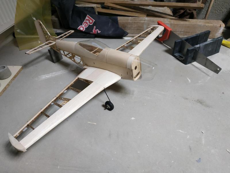

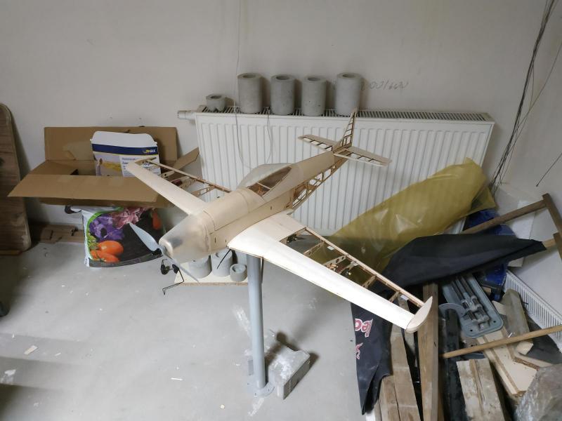

Gorący ten okres przedświąteczny czasu mało na składanie mustanga, coś dałem radę podłubać ale nie za wiele. Zamocowałem wszystkie 6 serw, oraz silnik trochę poszlifowałem ogon i tyle co udało mi się zrobić.. niewiele widać progresu ale mam wrażenie że te niewidoczne detale zajmują najwięcej czasu. Tak wiem że kołpak powinien być wielkości obrysu dzioba ale taki miałem z piastą. Czy na niego dokupuje się dodatkowy czy musi być odpowiedni pod piastę? Mam dokładnie ten: https://modelemax.pl/pl/piasty/18387-ray-g2-kolpak-piasta-30mm-m6-3ea0187.html?search_query=3EA0187&results=1 Chcę zamówić też już aparaturę i na 90% zdecyduję się na https://allegro.pl/radiolink-aparatura-at10ii-r12ds-12ch-mode-2-i7411821112.html Ma wiele funkcji w przystępnej cenie nadajnik, odbiornik, telemetria itp.. oglądałem trochę recenzji i wypada całkiem świetnie, ale tak jak czytam w różnych postach jeden woli to drugi tamto i ciężko się ukierunkować więc idę swoją drogą. Tylko zamówię chyba też z Ali bo jest 100zł taniej (chyba że doliczą mi cło wtedy już nie wyjdzie taniej a troszkę drożej) Została jeszcze masa pracy z wykończeniem skrzydeł, ogona i wiele innych ale idę do przodu i staram się ile czas na to pozwala to przy nim siadać. Na marginesie chyba znalazłem plany na budowę kolejnego modelu ale w sumie tego którym by polatał przed mustangiem chociaż znajomy ma mi podrzucić jakąś piankę do nauki to ten bambi wydaje się prostym i szybkim w budowie modelem górnopłatu na początek - rozpiętość 96cm.. Pozdrawiam -

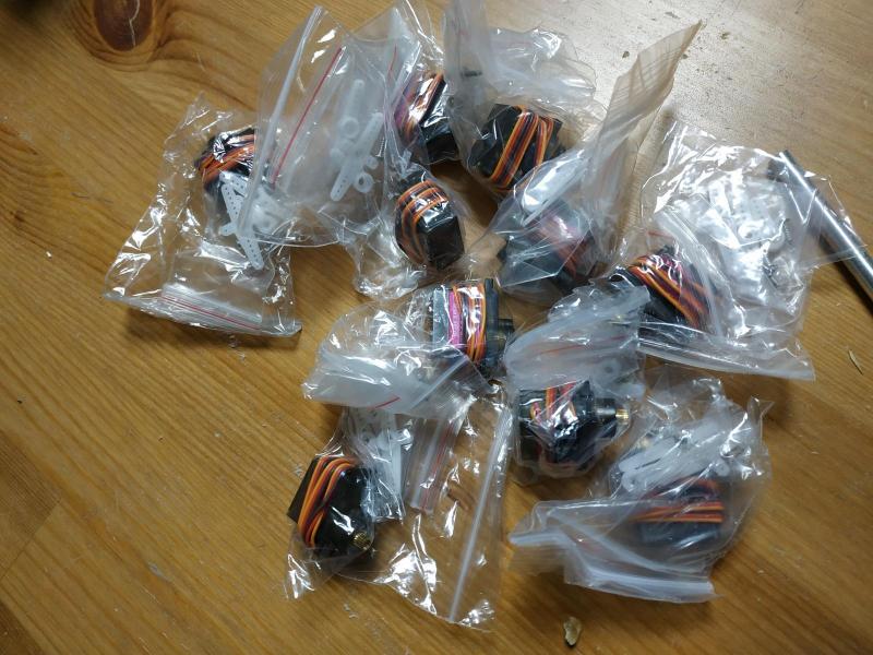

Serwa dotarły więc mogę dłubać dalej, tylko kilka pytań Serwa lotek, steru wysokości i kierunku każdy oddzielnie pod inny kanał, a serwa klap spinam w Y tak? Silnik redox 900/1200 Regulator myślę czy: Redox 30A v2 czy FLY 30A FLYCOLOR? Pakiet - Redox 2200 mAh 7,4V 20C No i nie wiem jaką aparaturę, 6cio kanałową czy lepiej na zapas więcej? Hitec Aurora 9 - chyba na początek przegięcie.. Hitec Optic 6 Sport - ? Czy może jakis FlySky albo Turnigy?? Różnica w cenie kolosalna, więc chciałbym dobrać coś niedrogiego ale też nie jakąś tandetę.. Co polecacie na początek? -

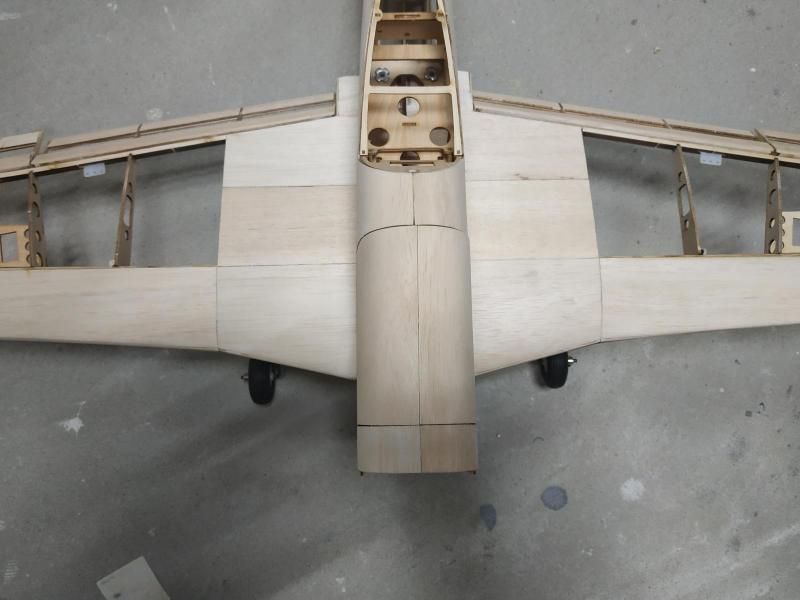

Napisałem że zrobiłem a dodałem zdjęcie jeszcze bez więc zakończenia z balsy są ale jeszcze profilowanie in progress natomiast składane podwozie.. nie wiem czy mnie to nie przerośnie... popatrzę poczytam, jak nie jest to mega trudna sprawa to może faktycznie i zrobię od razu zwłaszcza że mam płaty balsy do oklejenia od dołu skrzydła już wycięte pod chowane podwozie wraz z osłonami.. -

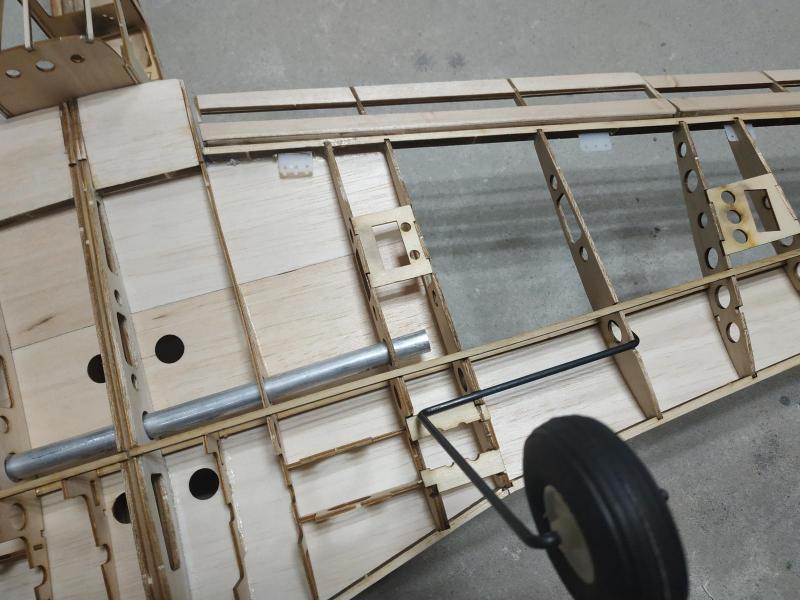

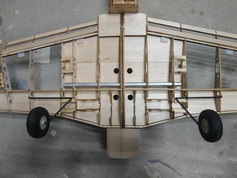

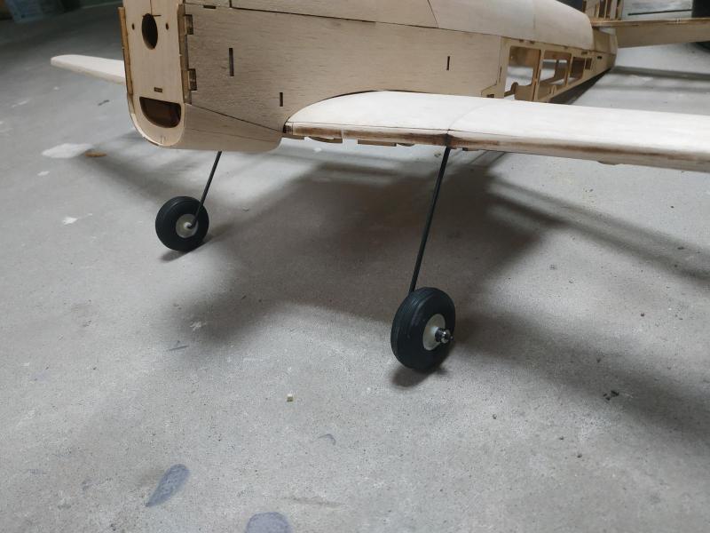

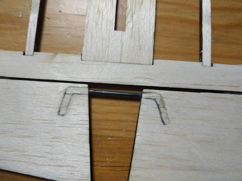

Serwa nadal nie przyszły więc w wolnych chwilach robię co się da. Dzisiaj połączyłem stery wysokości aby ruszały się synchronicznie. Najpierw wyciąłem kanały, wkleiłem łącznik i zaślepiłem kanały. Przymierzałem również przednie koła... Czy sądzicie że takie ułożenie zawieszenia będzie ok? Nie jest jeszcze przymocowane na stałe tylko doczepione tymczasowo aby sprawdzić czy będzie ok, ale według mnie to jedyne sensowne ułożenie. Myślałem jeszcze nad odwrotnym montażem aby wsporniki szły nie na zewnątrz skrzydła a w stronę kadłuba aby nie obciążać skrzydła tylko cała siła szła by pod kadłub.. Sam nie wiem.. Doczepiłem też zakończenia skrzydeł, ale jeszcze nie wyprofilowałem. Wszystko jak na zdjęciach niżej. -

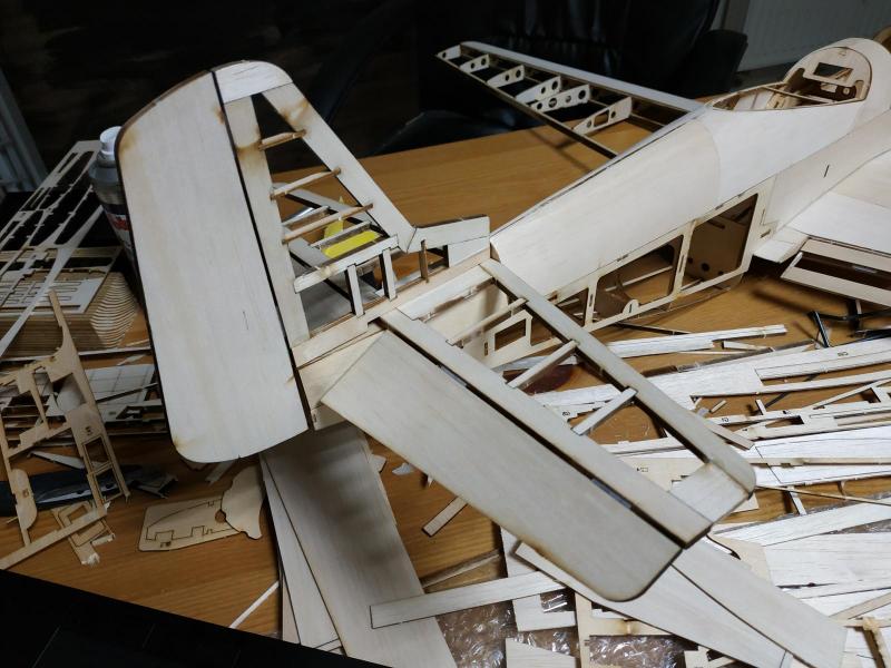

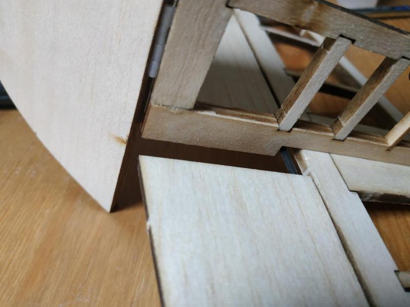

Geometrii jeśli myślimy o tym samym nie sprawdzałem jeszcze ale zrobię to laserem tylko muszę zamówić silnik wtedy całość będę mierzył aby go dokładnie wycentrować. Natomiast stateczniki nie są jeszcze wklejone gdyż zastanawiam się właśnie najpierw nad oklejeniem ich a dopiero wklejeniem więc kąty są jeszcze do sprawdzenia i ewentualnego liźnięcia przed oklejaniem. Łatwiej chyba będzie najpierw okleic a później już w miejsca przygotowane wkleić. Jeśli się mylę lub coś robię nie tak to proszę o sugestie Wysłane z mojego Redmi Note 5 przy użyciu Tapatalka A stateczniki, stery kierunku i cała płetwa nie są tak samo jeszcze wklejone tylko przymierzane bo wykańczam jeszcze ogon w środku więc mi przeszkadzają Wysłane z mojego Redmi Note 5 przy użyciu Tapatalka -

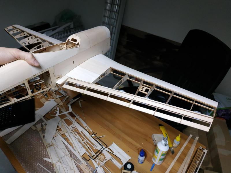

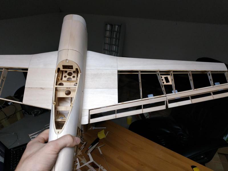

Z racji braku czasu budowa idzie żółwim tempem, dotarłem już do lotek i trochę mi się z nimi zeszło. Udało mi się jednak zrobić klapę i lotkę na jedno skrzydło. Jak cała budowa do tej pory była szybka i prosta tak nad tymi właśnie częściami chwilę spędziłem, żeby były wykonane z należytą starannością. Nie spieszy mi się jednak gdyż zamówiłem serwa i ze 2 tygodnie na nie będę musiał poczekać. Ster wysokości jeszcze muszę ze sobą połączyć, narazie wszystko to przymiarki. -

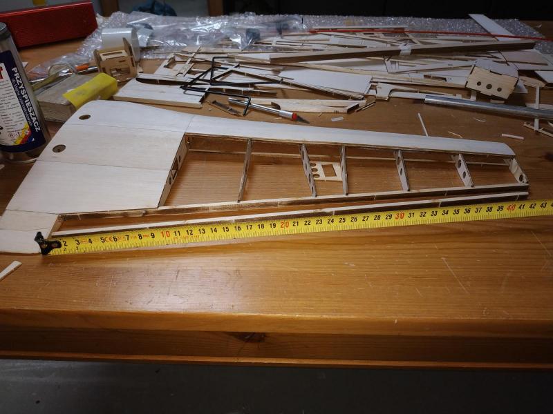

Ok, więc wracając do tematu klap i lotek dysponuję długością ok 42cm do podziału. Natomiast z racji miejsca na serwo do lotek miejsce podziału mogę zrobić tylko w jego okolicy czyli klapa może mieć długość max 22cm a lotka 20cm. Czy taki podział będzie wystarczający?
