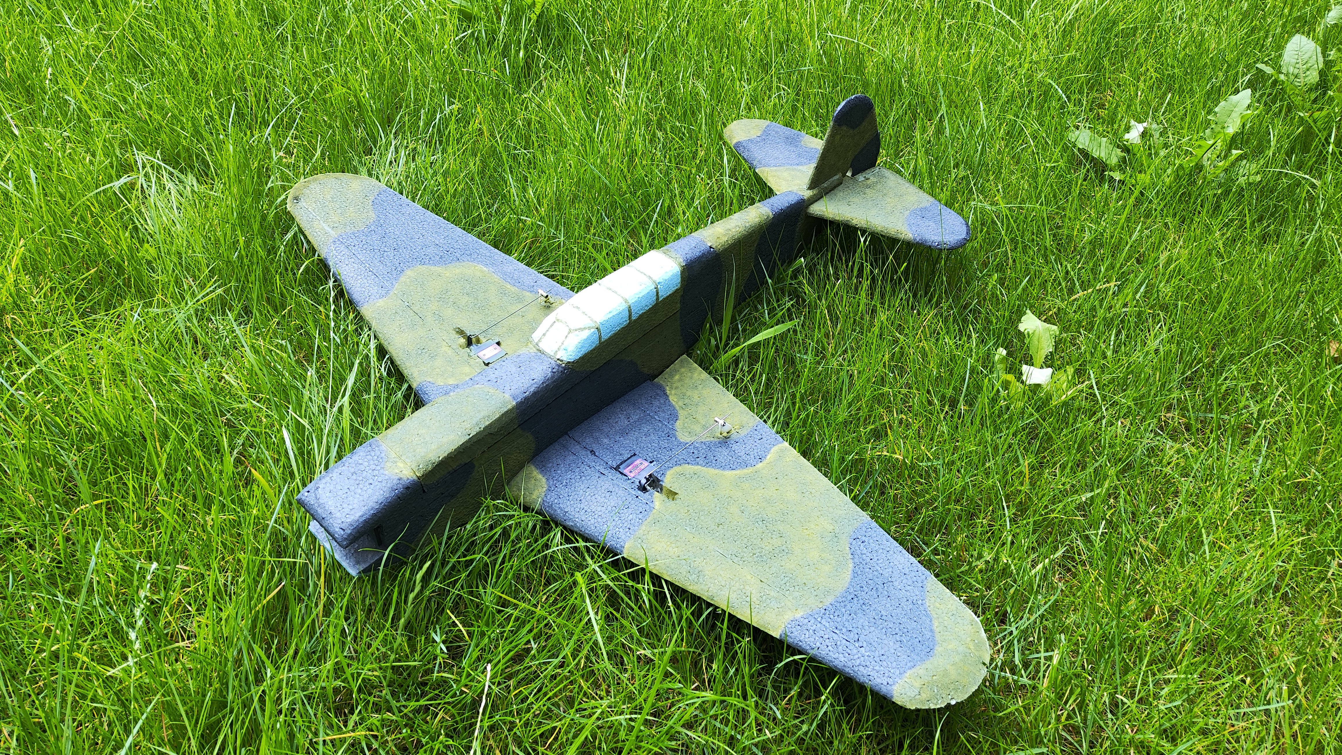

    Model nabrał kolorków, malowanie dołożyło takie 4-5g - jest szansa, że bez kombinacji zmieszczę się w limicie Postaram się domalować gwiazdki Czego używacie do ustawiania skłonu i wykłonu? Zwykłe podkładki stalowe się nadadzą?

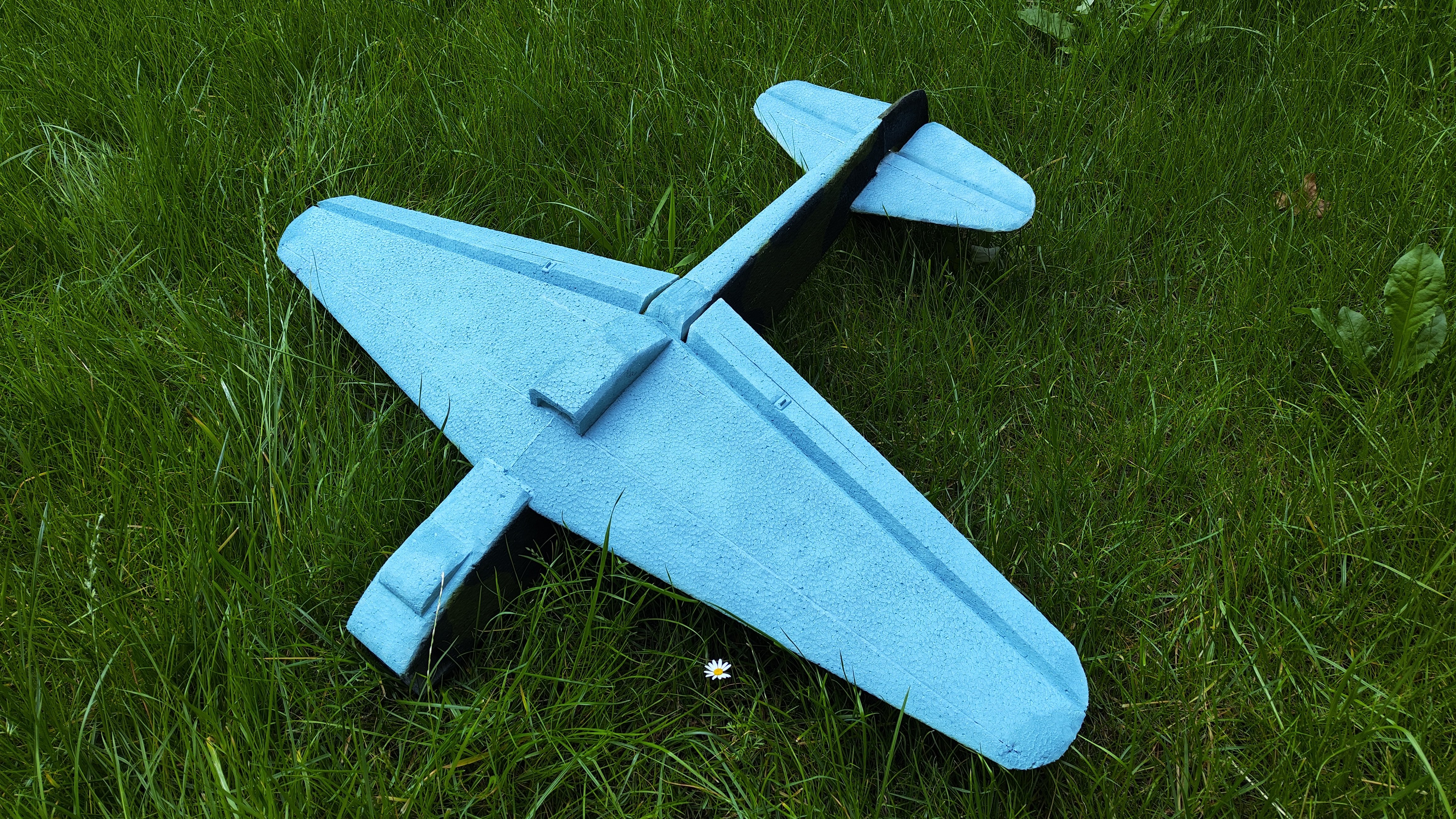

    Dzięki wielkie za podpowiedzi! Zmienię komponenty. Pierwsze szlify za mną:
