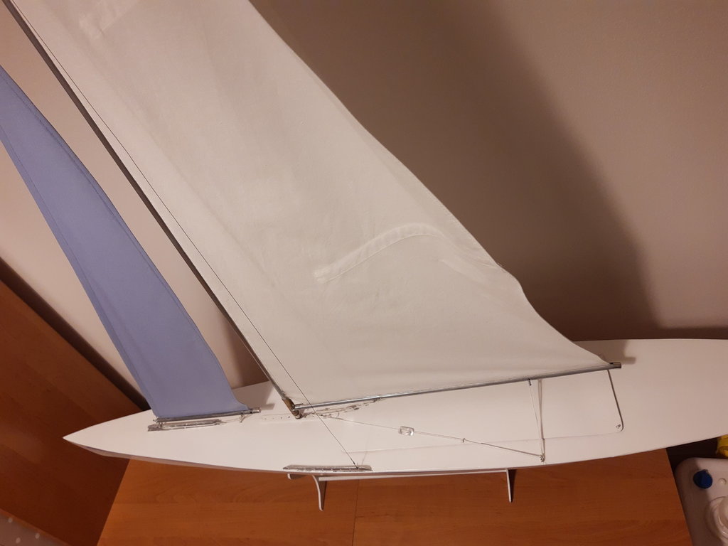

  2. Witam po modernizacji wygląda tak Jana fot. pozdrawiam
  3. Dziękuję za odpowiedź ,towar zamówiony czekam na dostawę i zaczynam pracę . Faktycznie proporcje żagli są do zmiany .Przesunę maszt do tyłu wydłużę bom foka , dodam achtersztag tak jak sugerujesz i zmienię trochę kształt żagli . Aktualnie są z płutna tak jak się kiedyś szyło -może zmienić materiał ?

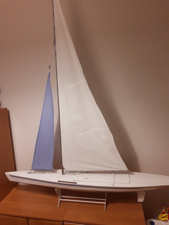

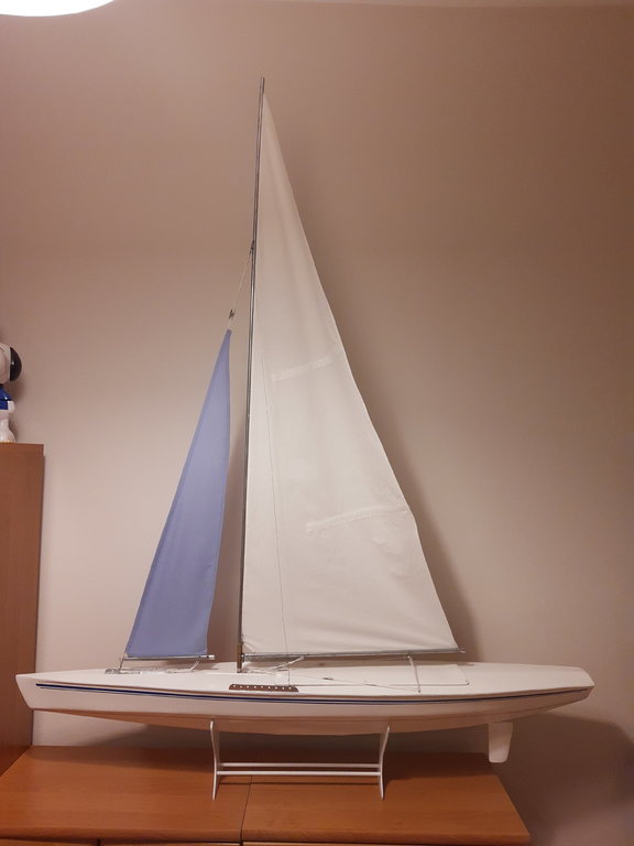

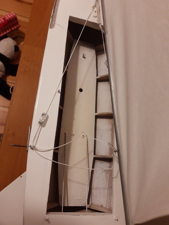

  4. Witam, po 40 latach próbuję zwodować i wyposażyć w radio jeden z moich modeli zbudowany w końcu lat 70 tych.Model jest zbudowany wg proj .Jana Marczaka Z roku 1968. Łódka była oznaczona symbolami DM-F5 i ma 135 cm długości powierzchnia żagli ok 40 dm2. niestety po tak długiej nieobecności w modelarstwie nie wiem co kupić tzn radio serwa ,windy ,itp.Jeśli ktoś zechce podesłać parę sugestii będę wdzięczny.Na fotkach model stan obecny
