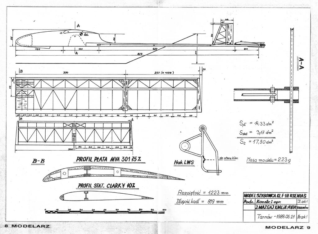

  3. Okazuje się, że miałem w komputerze dobre plany, ale nie umiałem ich znaleźć : ) „Modelarz” 11/1988 opublikował modyfikację planów „Kseni” z Krosna, tak żeby mieściła się w klasie F1H.

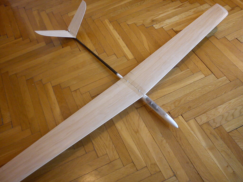

  5. Czy ma ktoś pod ręką rysunki montażowe balsowego szybowca „Mewa” klasy F1H, 120 cm rozpiętości, zestaw z Krosna, jeszcze z RPL? Będę wdzięczny za najprostszą fotkę całego arkusza, nie musi być idealna, kupiłem stary zestaw dobrym stanie, ale bez planu. „Sowa” i „Zefir” wyglądały podobnie, więc któreś z nich też do budowy wystarczą.
