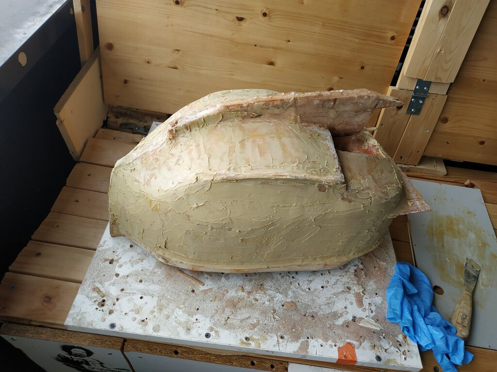

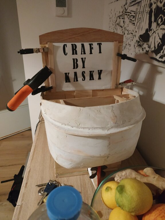

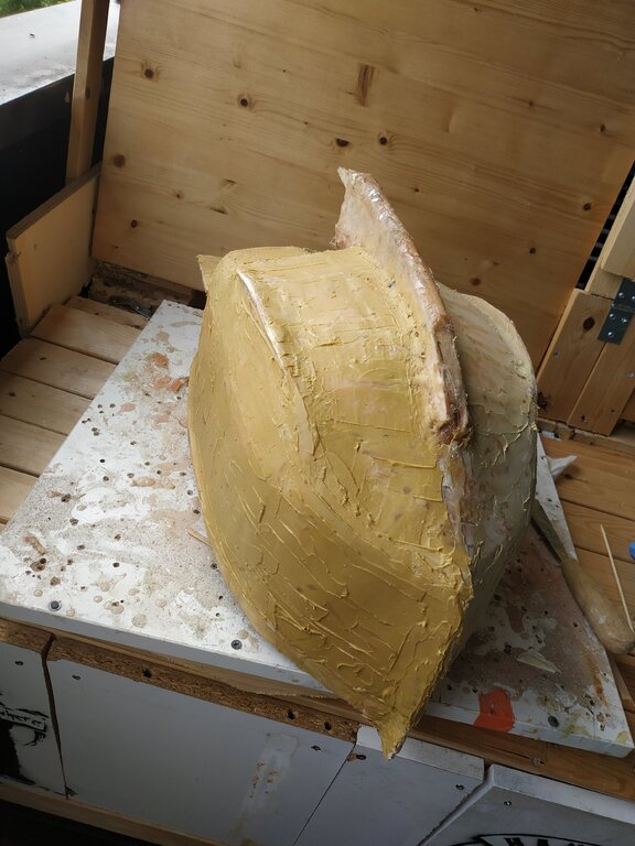

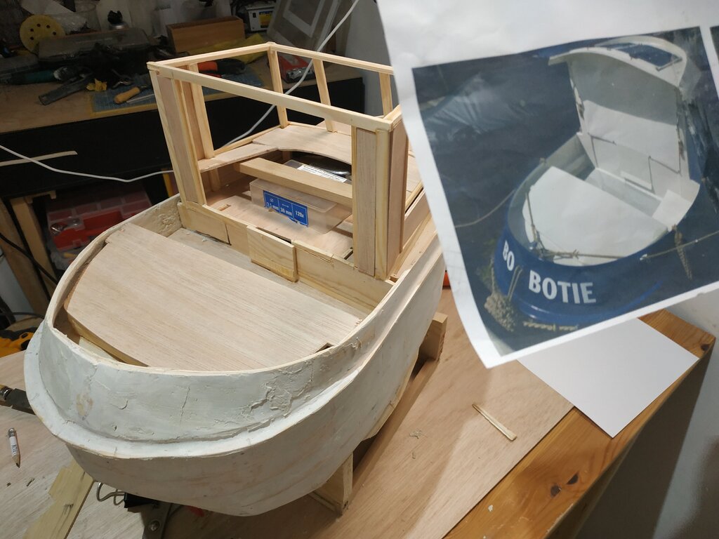

  1. Walczę walczę kilka jeszcze kluz kilka drobiazgów do wstawienia później już tylko malowanie i już przyjemna praca nad kokpitem wiązkami itd...bede też potrzebował trochę pomocy przy doborze i montażu kamery FPV która ma być w głowie ludka w środku. Liczę tu na was ! Pozdrawiam wszystkich ! P.s idę zapodac już tym razem delikatniej szpachlówki

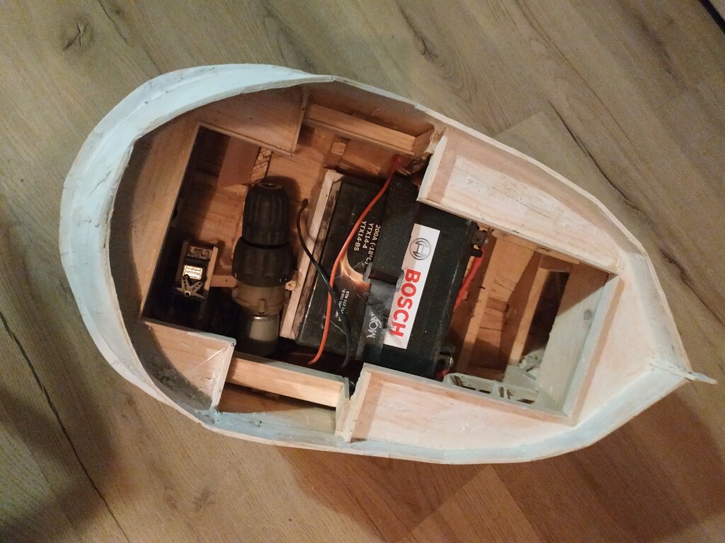

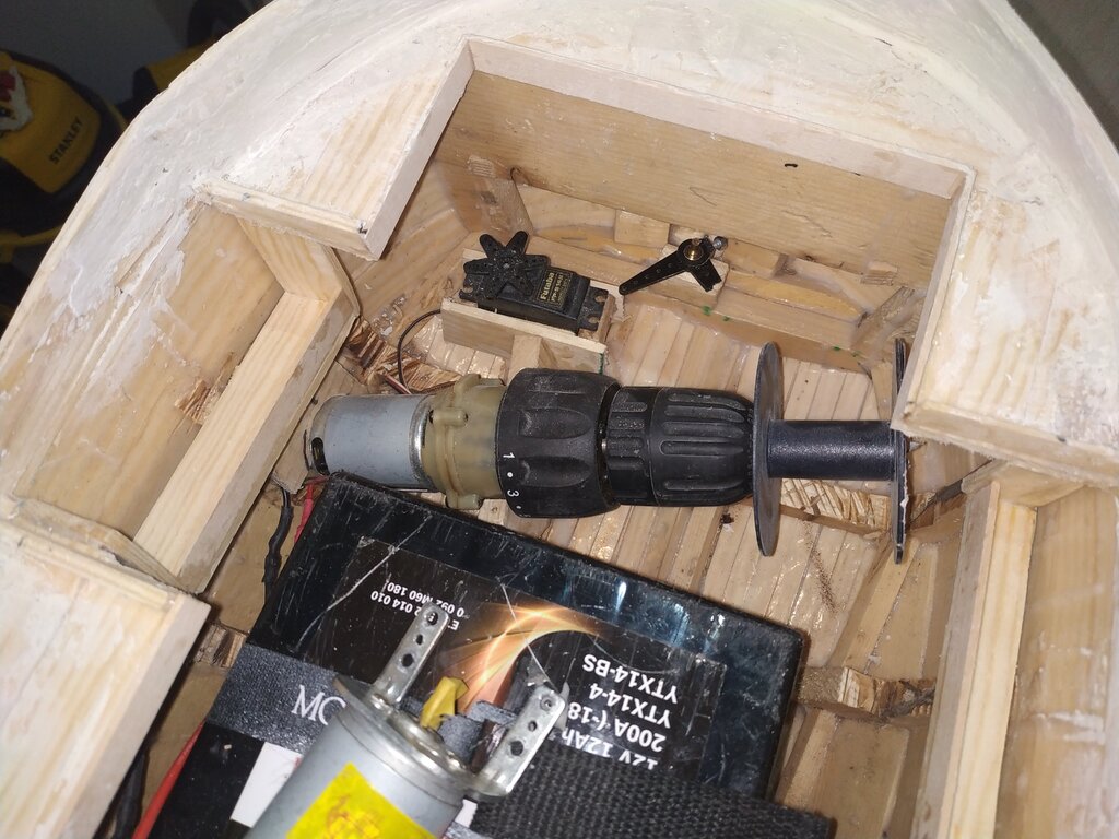

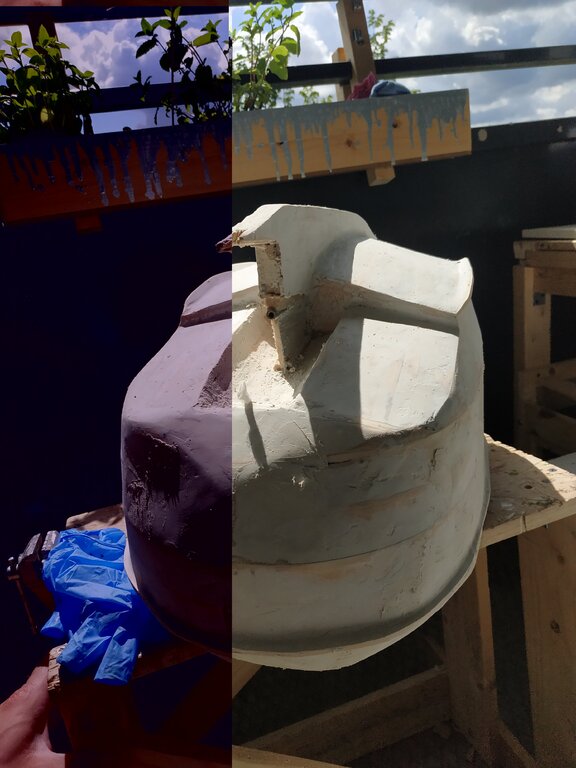

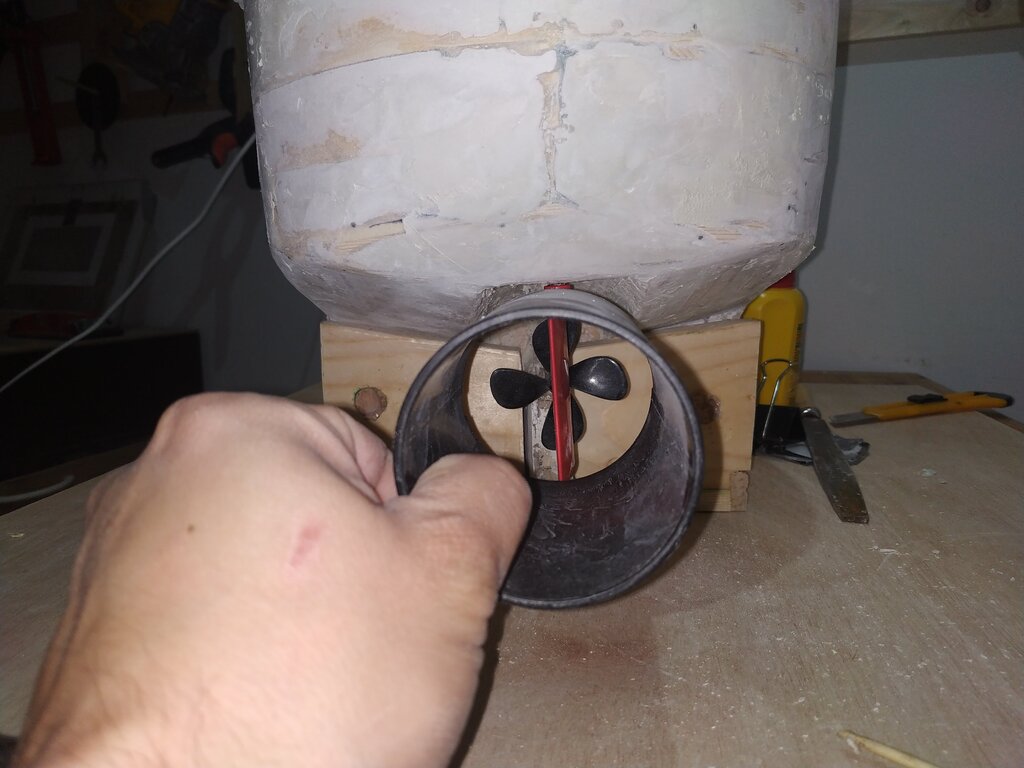

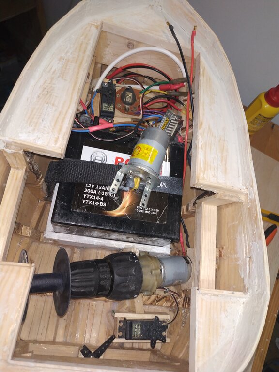

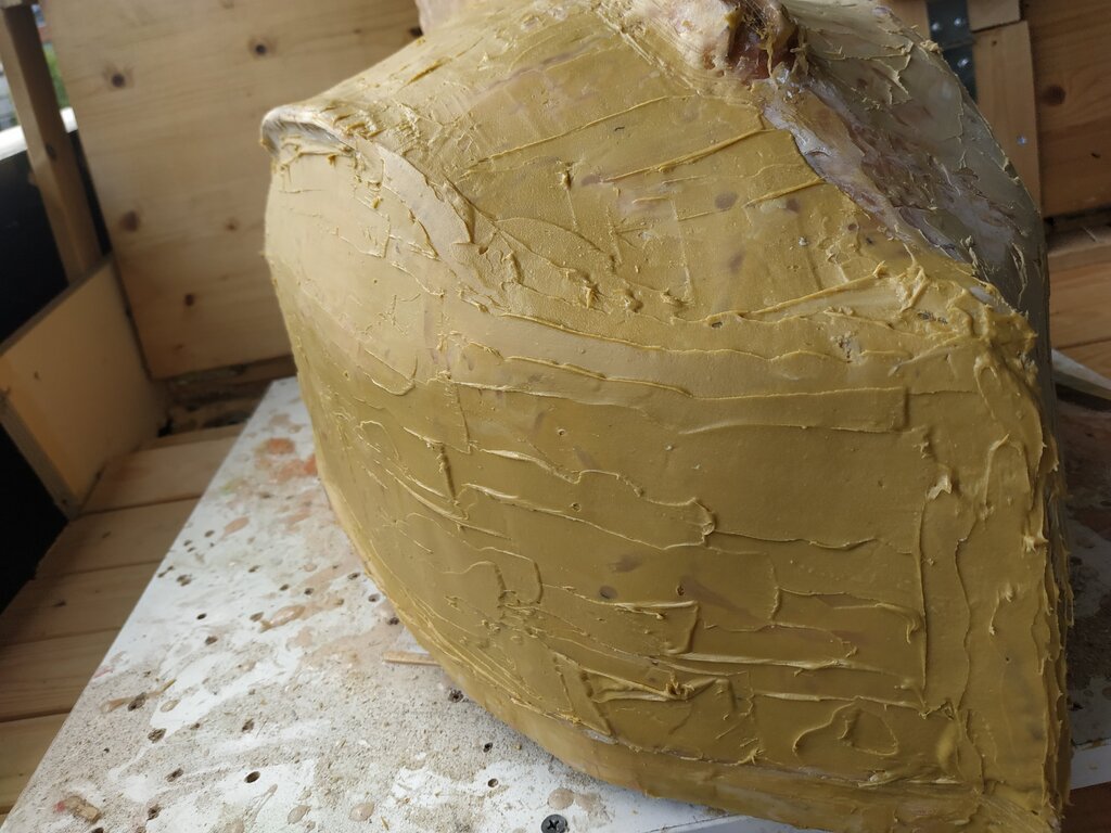

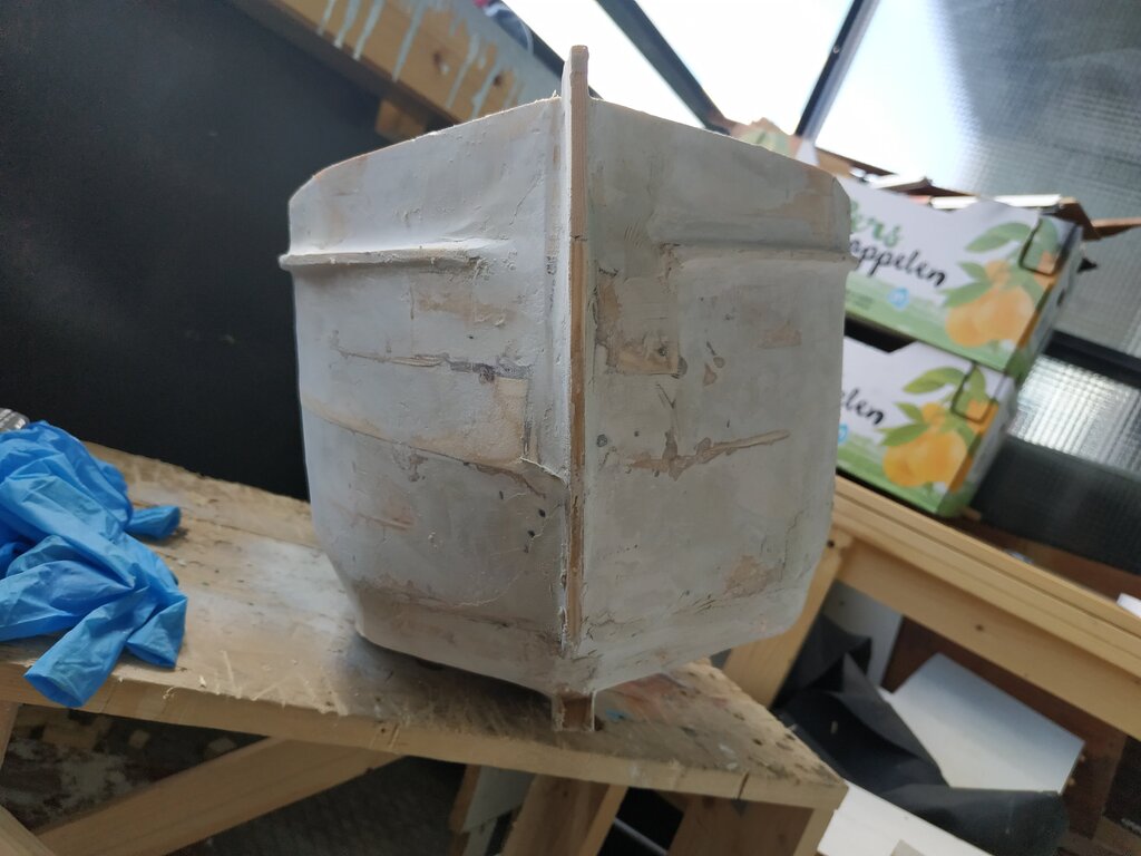

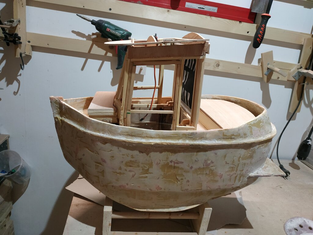

  3. Cześć właśnie nakryles mnie na nocnych poprawkach żywicznych ...wiesz ważyłem chwilę temu model waży 3 i pół kg a jest tam tylko z wyposażenia:1x serwo ..myślę że przytyje sam kadłub jeszcze z pół kg może troszkę mniej muszę delikatnie poprawić tu i tam, ale zaczynam czuć satysfakcję jak widzę te linie ...Czy się obawiam nie bardzo ( nie zależy mi tu na szybkości) ..sprawdzałem wstępnie w wannie model przed tą powłoka z żywicą miałem wsadzony ogromny Aku żelowy najniżej wsadzony pod linią wody na płasko jak tylko mogę... Próby wykazały,że mam bardzo duży zapas do linii wody jakieś dobre 10 cm ze wszystkim w środku jednak wtedy model ważył dobry 1 kg mniej ...jednak chłopaki tu doradzają mi zmianę accu na coś mniejszego i balast ołowiem do wymaganej głębokości ..Zastanawiam się ciągle fajne jest to ,że mam miejsce na ten duży żelowy to i mogę zawsze zmienić... Próbowałem pokiwać modelem ,żeby zobaczyć czy jest jest stabilnie i wraca sprawnie na miejsce model będzie miał dość duże zanurzenie jak na tego typu modele... Bo zamarzyło mi się dodanie w przedniej części bulaja w którym chce osadzić kamerę do oglądania dna (taka fanaberia). Macie tu kilka zdjęć zobaczcie czy zaczyna przypominać pierwowzór czy nic? :

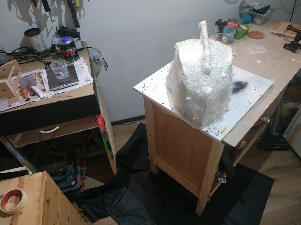

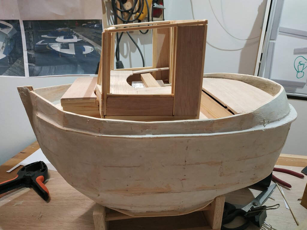

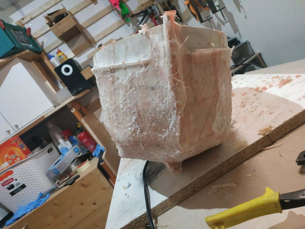

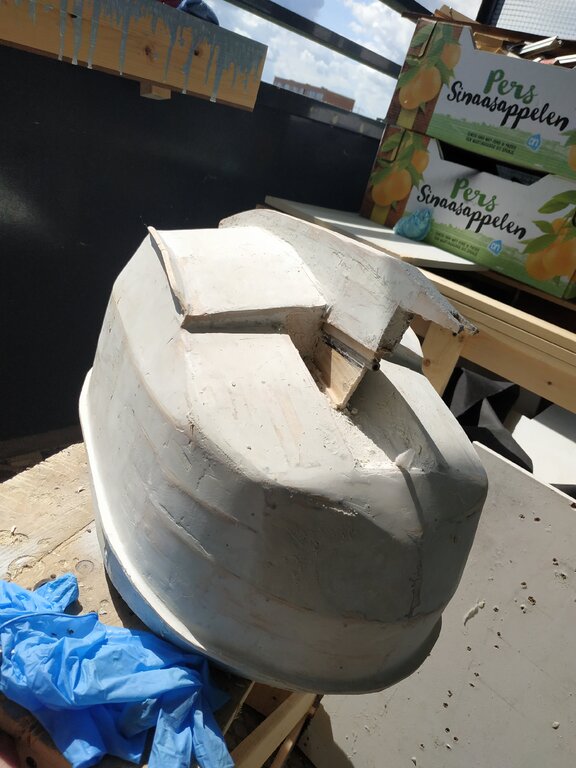

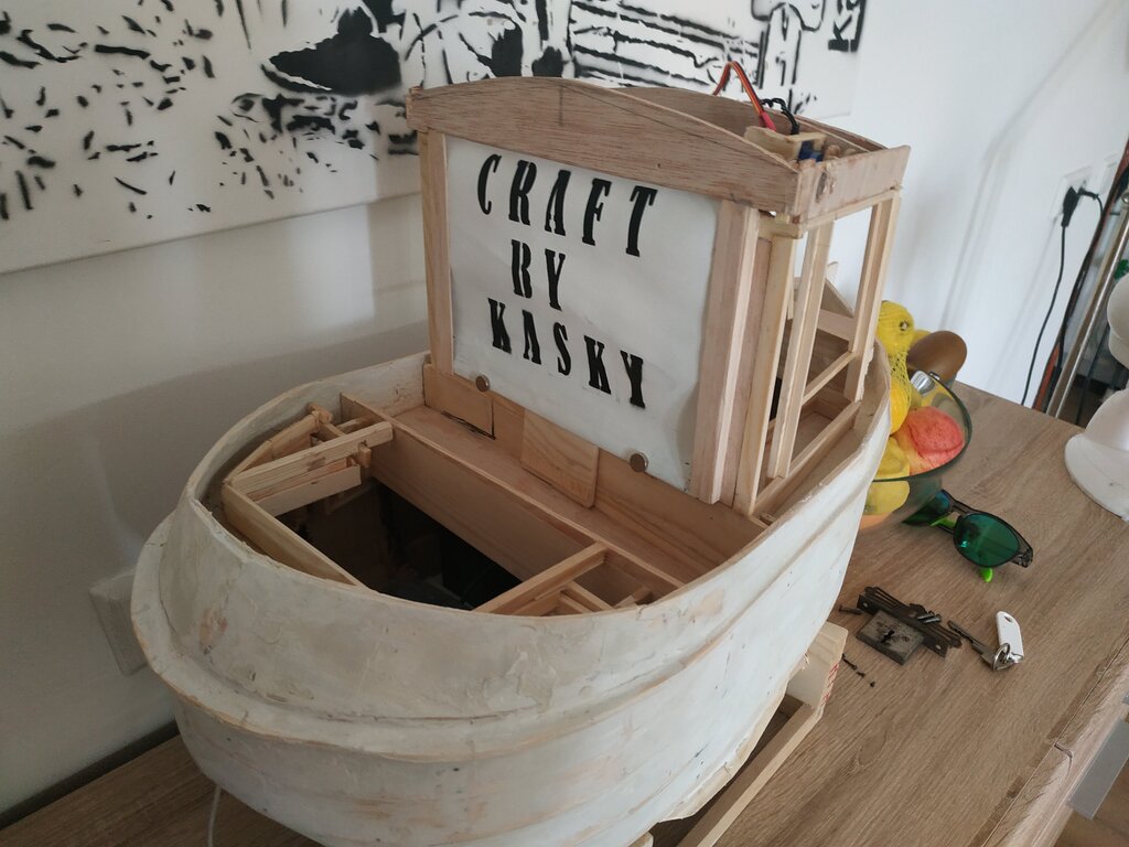

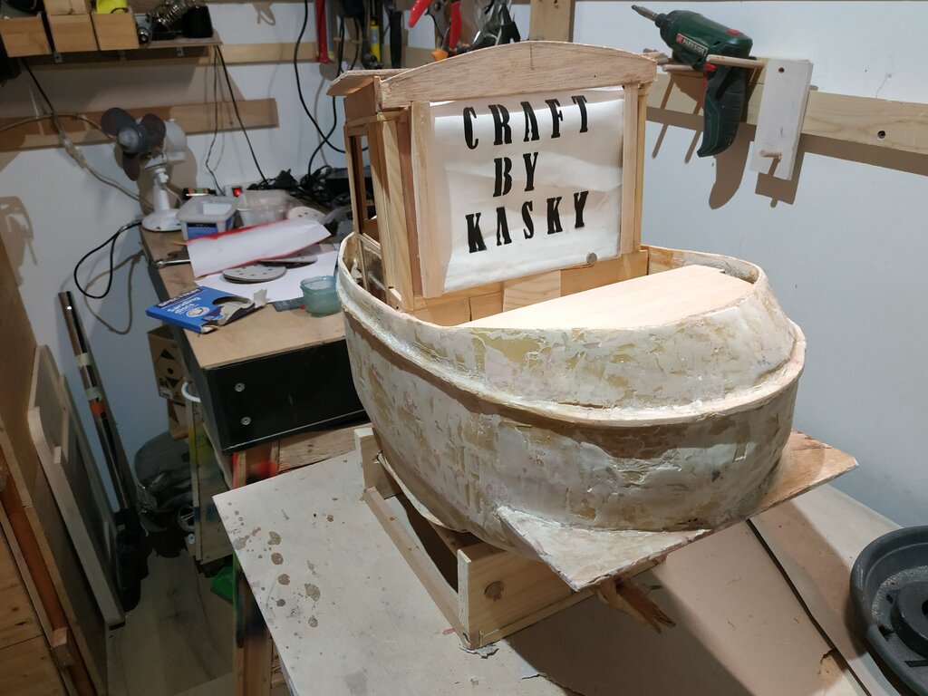

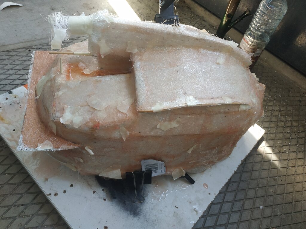

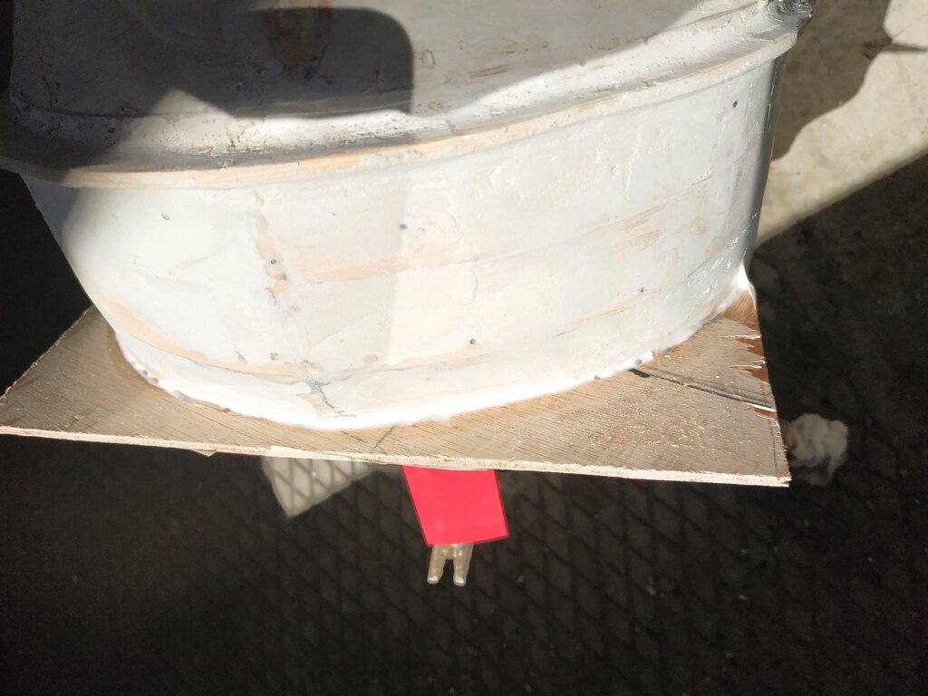

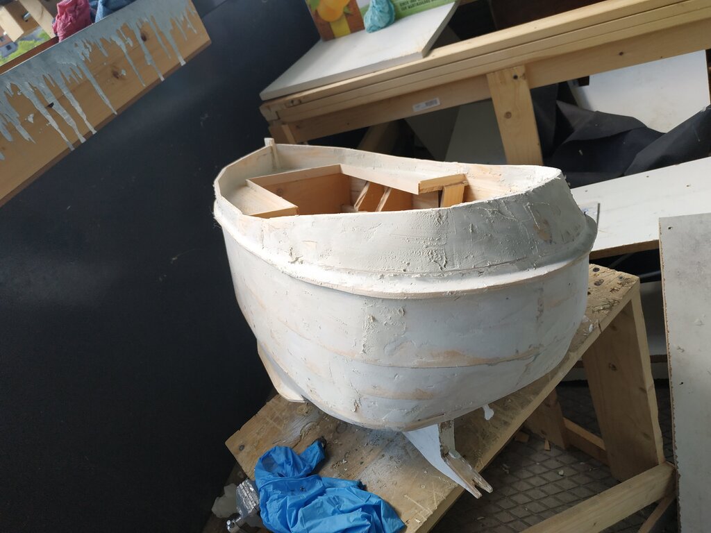

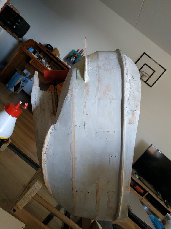

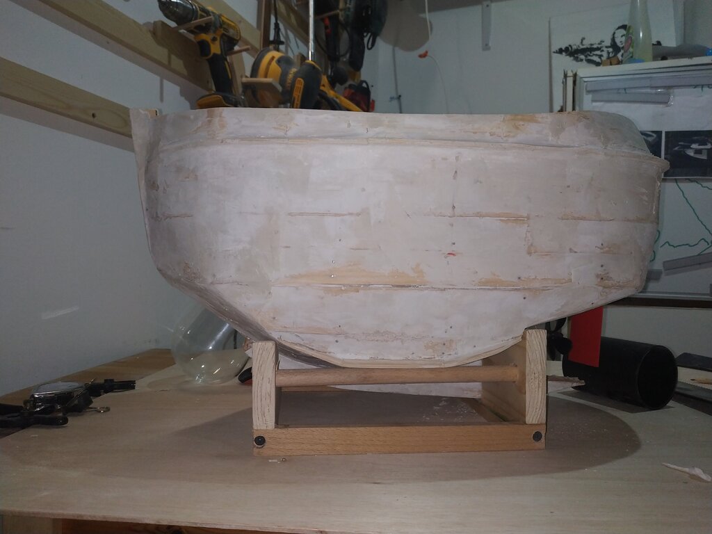

  4. Dobra okazuje się, że mieliście rację muszę przyznać, pewnie łatwiej było by mi z tym włóknem szklanym, ale po kilku dniach udręki wielu warstwach żywicy mamy już pomału coś na kształt szczelnego myślę kadłuba.. jeszcze parę dni pracy przede mną i jeszcze jedną spachle albo dwie będę musiał kupić jeszcze dużo drobnych poprawek zanim siadzie pokład.Na dzień dziejszy wygląda to tak: (schnie sobie) Od środka też wysmarowanej żywica i jeszcze mi trochę zostało na ostateczne poprawki i doklejenie listwy górnej pokładu ale to po szlifowaniu tak samo zostało mi na koniec do wklejenia po szlifowaniu ostatecznym taka obudowa śruby, muszę tylko odpowiednio przyciąć ..

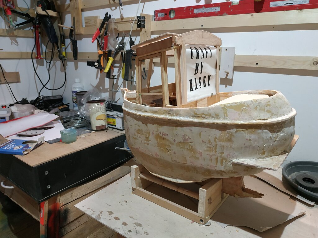

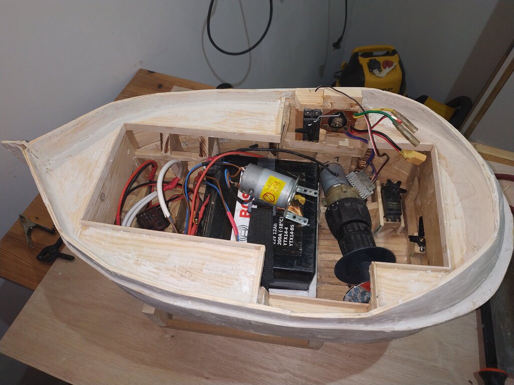

  5. Ok masz prawo myśleć co chcesz, zerknij za jakiś czas może zmienisz zdanie. Projekt wykonuje tylko i wyłącznie dla funu (bez projektu ze zdjęć) próbuje w skali zrobić łódkę która tak bardzo mi się spodobała na żywo jeśli boli to Pana to trudno, czy można zrobić to lepiej napewno i jak już zacząłem to muszę skończyć niezależnie czy to stolarstwo niższego gatunku czy podrygi modelarskie, a takie negatywne opinie tylko mnie motywują ,żeby dłużej posiedzieć w nocy. Do zainteresowanych lada moment wychodzi kobietka z domu wiec będę mógł zacząć laminowanie. Miłego dnia wszystkim życzę ! Dziękuję za ta odpowiedź ! Konkretna oczywiście ,że słucham Was i słyszę jednak na etapie gdy już zrobiłem tak wiele opinie typu wyrzuć wszystko do kosza i zacznij od początku nie były dla mnie możliwe.. Jednak bardzo szanuję wszystko co piszecie nawet jeśli nie jest to pochlebne. Człowiek uczy się na błędach Słucham Drogi Panie Kakabe ! Jestem pilnym uczniem jak da mi się szansę . Stosuje się do wytycznych w miarę możliwości. Przed następnym projektem przygotuje się lepiej i pokażę się lepiej od strony modelarskiej, a nie tylko fantazji

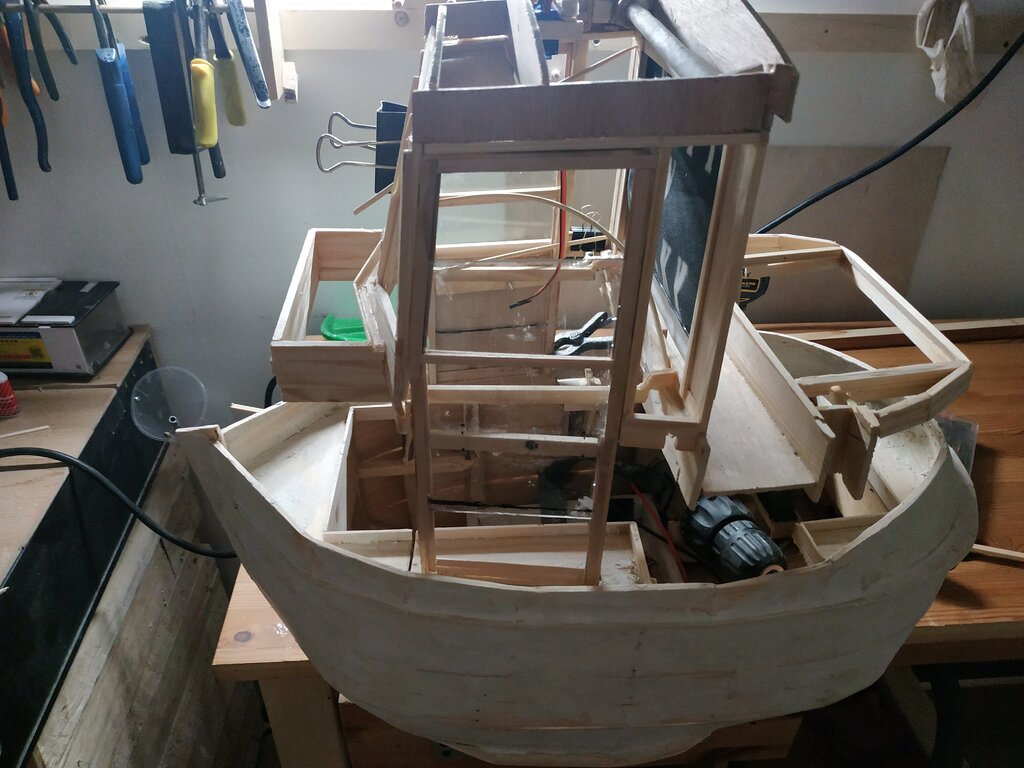

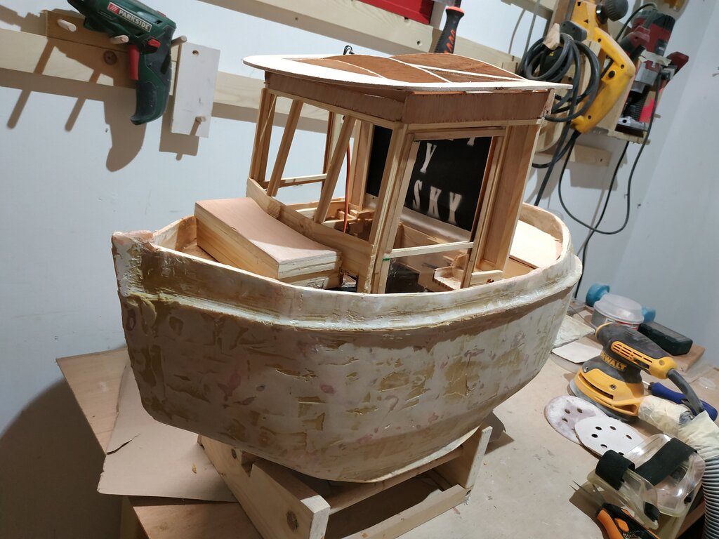

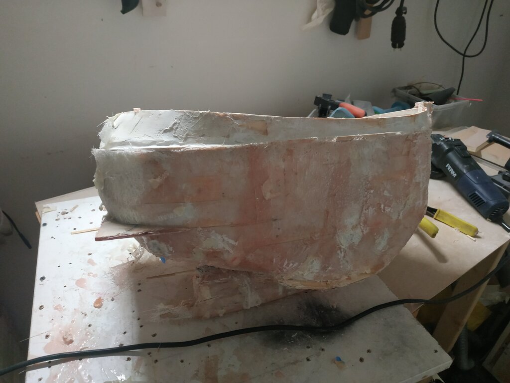

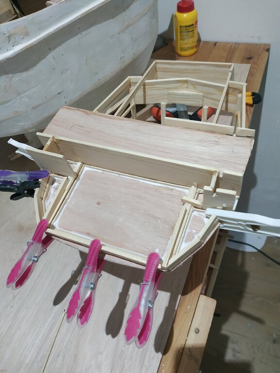

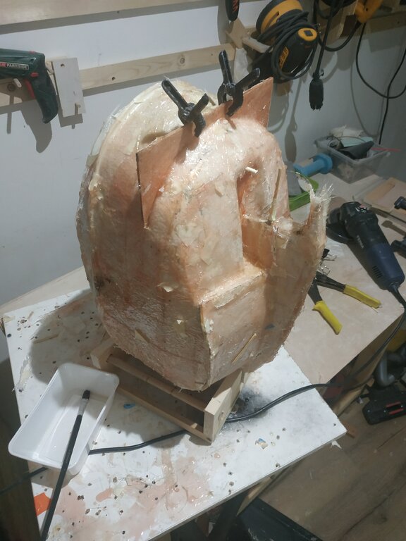

  7. Delikatne przeróbki nadbudówki oraz kadłuba dodałem właśnie ostatni element który także znajduje się w oryginale i teraz czeka mnie niezbyt przyjemny etap laminowania ...chciałem się upewnić czy dobrze chce zrobić ... Kadłub zamierzam pokryć pocięta matą szklaną( wiem że doradzaliscie tkaninę ale już zwiedziłem tu 5 sklepów a nie chce mi się grzać już do modelarskiego 30 km) na zakładkę pod kątem 45 stopni myślę, że jak potnę na pasy ok 7-10cm szerokie będzie mi łatwiej układać. Chyba, że doradzacie inne rozwiązanie mam dużo żywicy ale poliestrową powiedzcie czy taka się nada...jak zobaczyłem cenę epoxydoweej w castoramie to oniemiałem. Dobra poproszę o radę późnym wieczorem będę działał.. Kolejne pytanie dotyczy ile powinienem na raz rozrobić tej żywicy żeby wszystko fajnie przylgło ? A nad wiązką też nie miałem czasu jeszcze popracować ale kupiłem do kokpitu parę gadżetów by go fajnie wkoncu zacząć przerabiać i okablowywać ( będzie parę gadżetów w środku ) poproszę o rady laminatów expertow aha i jak się nie upaćkac??? !!! ;D

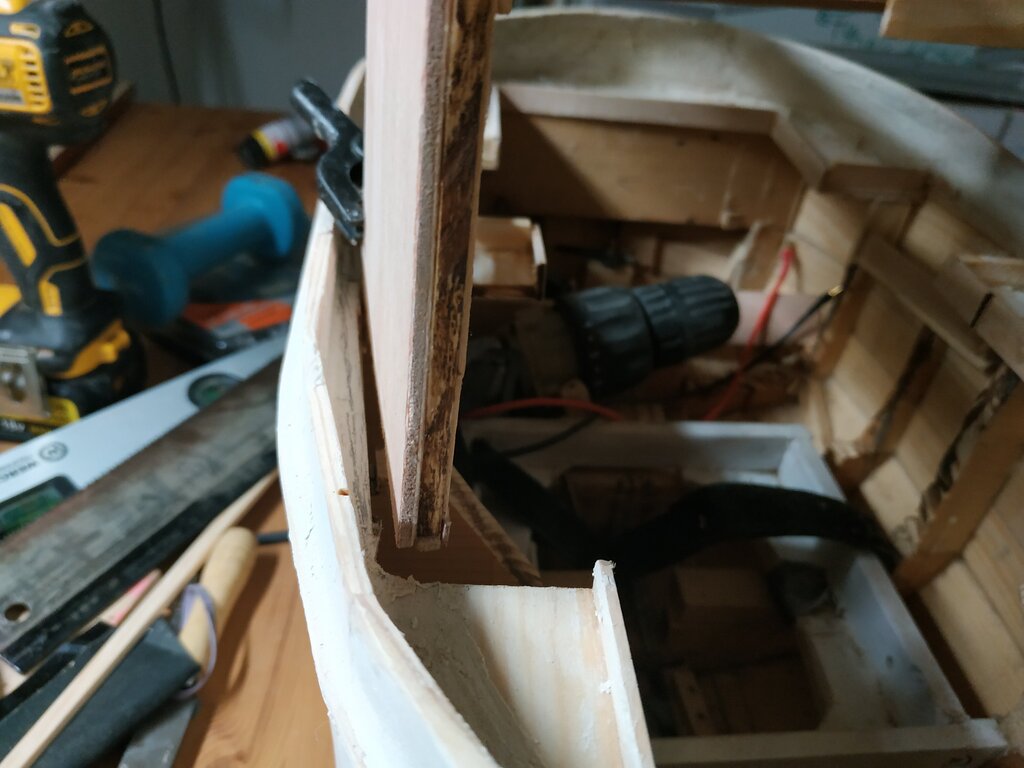

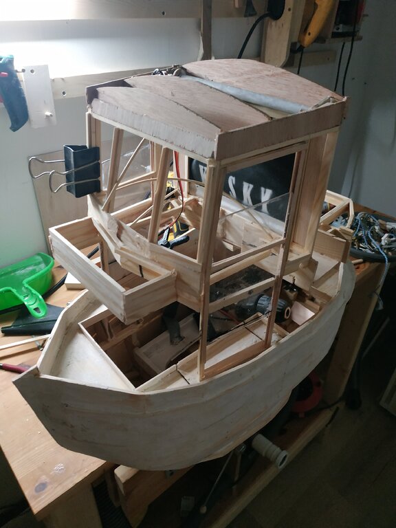

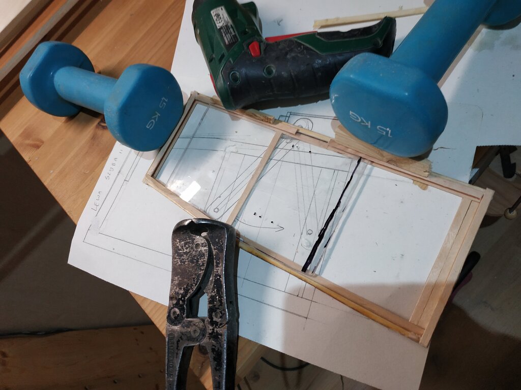

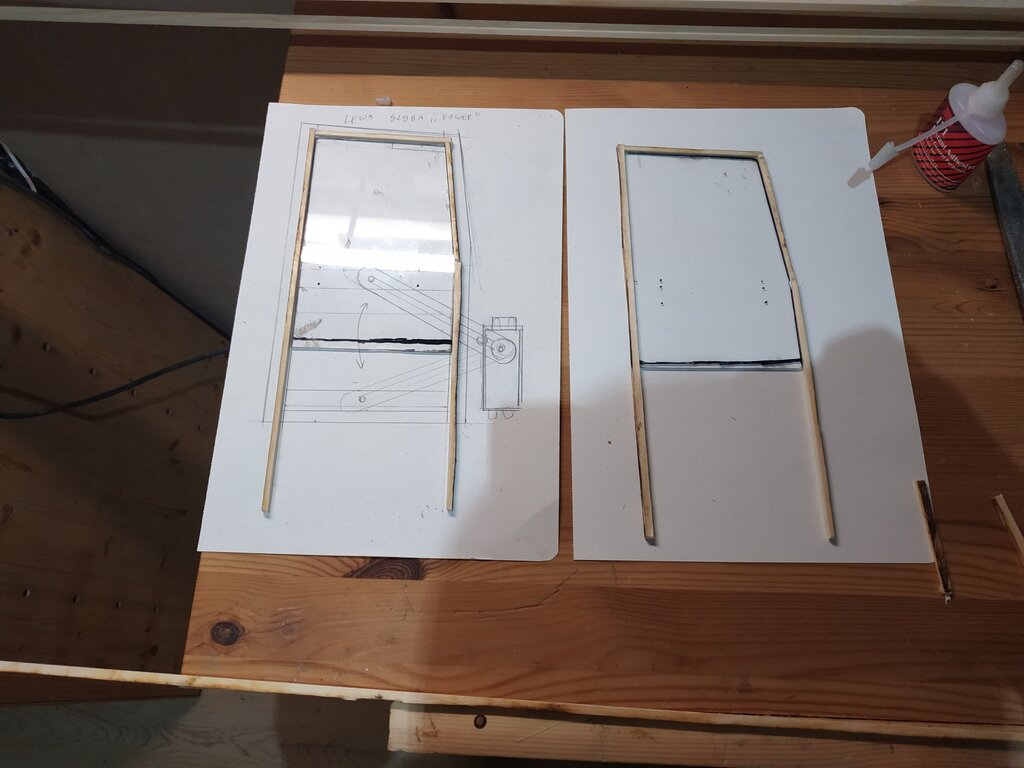

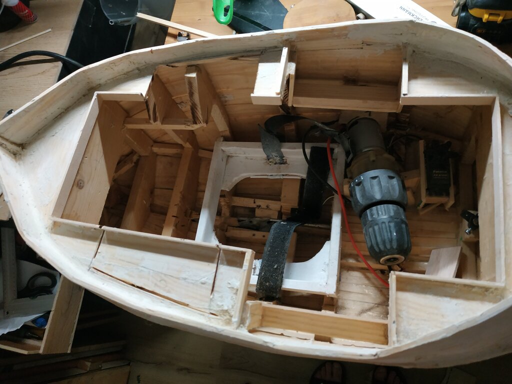

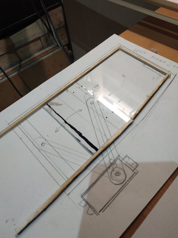

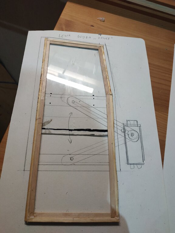

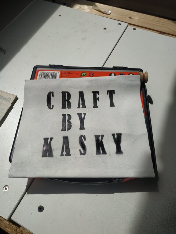

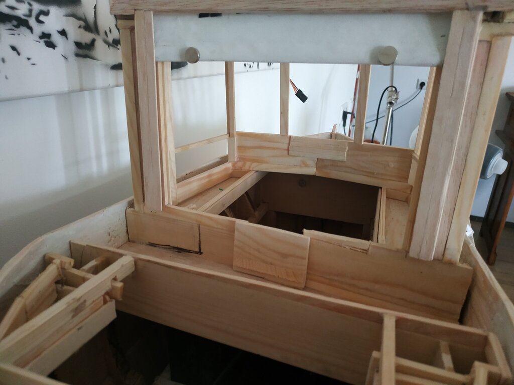

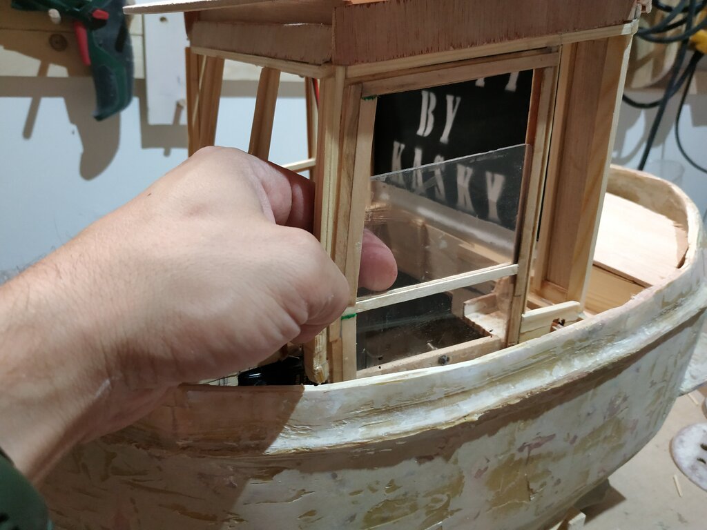

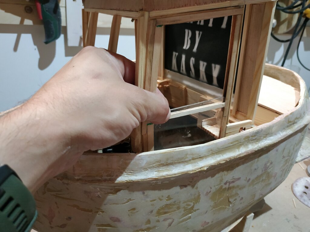

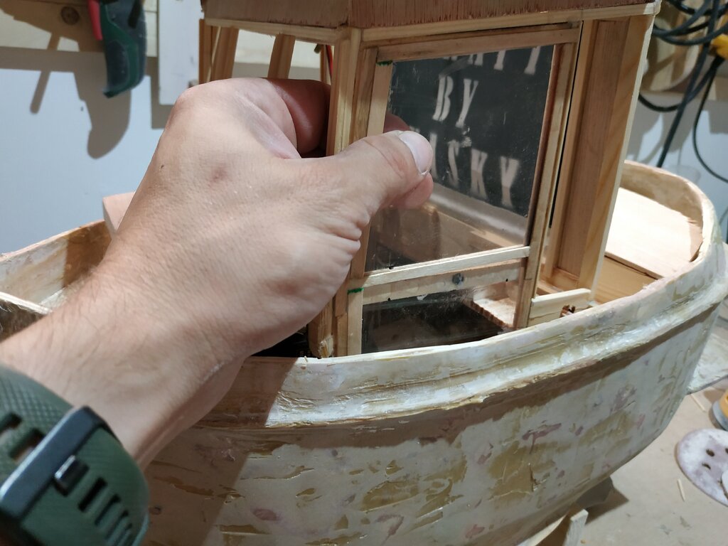

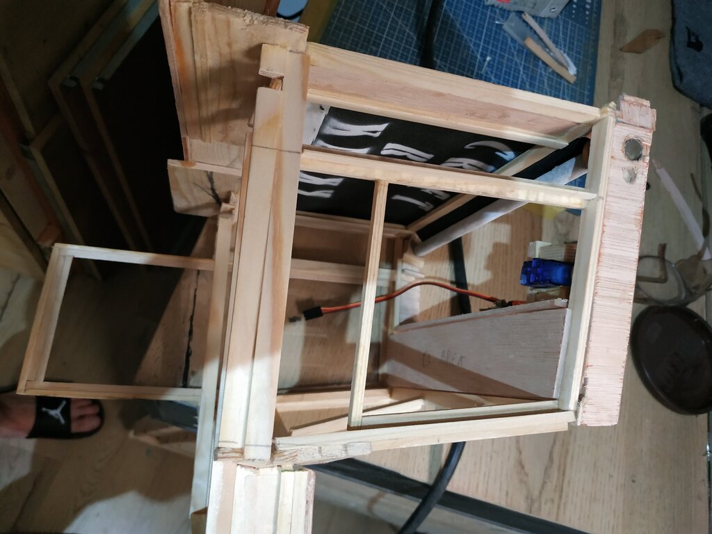

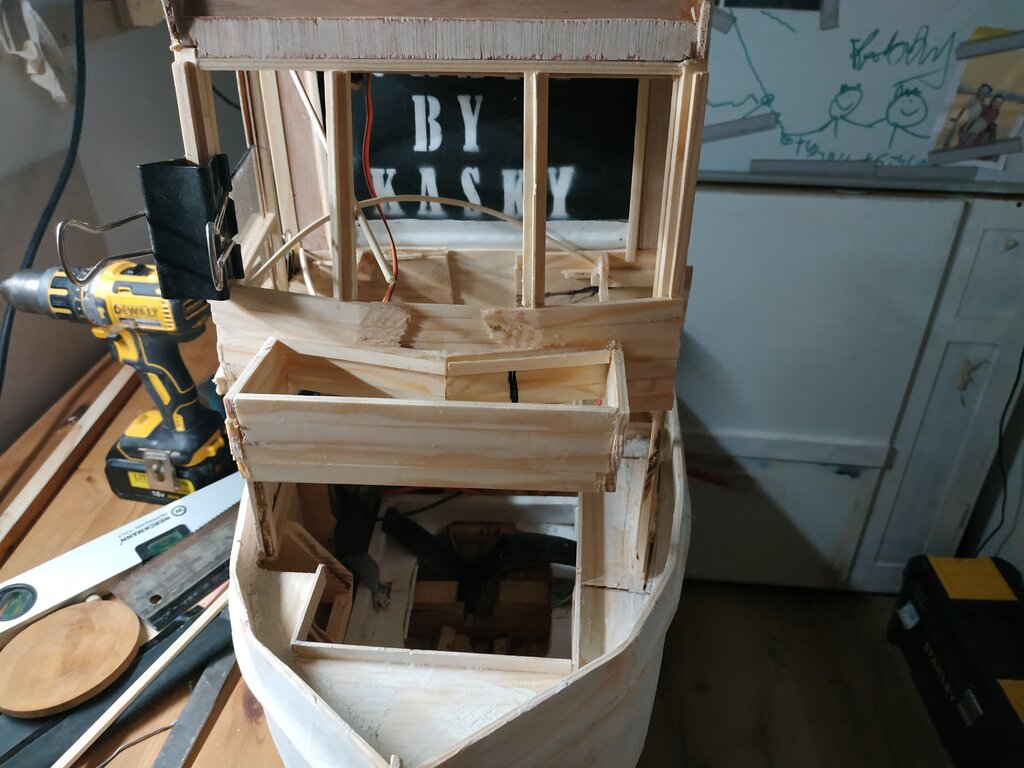

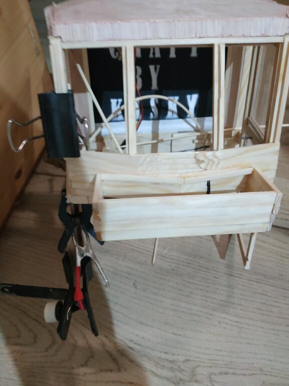

  8. Witam szanownych kolegów po dłużej przerwie spowodowanej odwiedzinami rodzinnych stron rozwijaniem biznesu tu etc. Mam teraz bardzo dużo pobocznych rzeczy, które muszę ogarniać na 1 planie ..model po troszeczku nabierał krztaltu przed wyjazdem pracowałem delikatnie przy kokpicie i postanowiłem dodać elektrycznie otwierane bulaje ..haha taki gadżet ..nawet robiłem jakieś próby 1 sze wydaje się ,że będzie działać. Dobra dodałem fotki ,żeby był podgląd syt.. Z Ukochanej Polski przywiozłem niezbędne gadżety do skończenia budowy (żywice 1 l ( niezle to wszystko tam podrożało u nas ogólnie) ,nie było włókna szklanego więc wziąłem trochę maty...próbowałem po przyjeździe jeszcze w 2 sklepach tu mieli tylko mate więc już nie będę jeździł robię z matą.. parę mikrowlacznikow 10 itd...drobne pierdolki do kokpitu ) zostało mi do kupienia około 15 % rzeczy myślałem o tym ustrojstwie USM-RC3 można to programować niby na 16278384 sposobów moduluje dźwięk tylko jest drogie 180 euro gdzieś tu znalazłem najtaniej ..także to może będzie, a może narazie nie . Chciałem podpytać trochę o wiązkę pod wieczór postaram się rozrysować jak ja to widzę na teraz i w przyszłości ewentualnie .. Jednak dziś muszę zająć się najpierw ułożeniem wszystkiego,szczególnie w warsztacie... Bo nikt nie lubi nie mieć pod ręką ulubionych narzędzi...

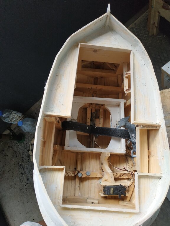

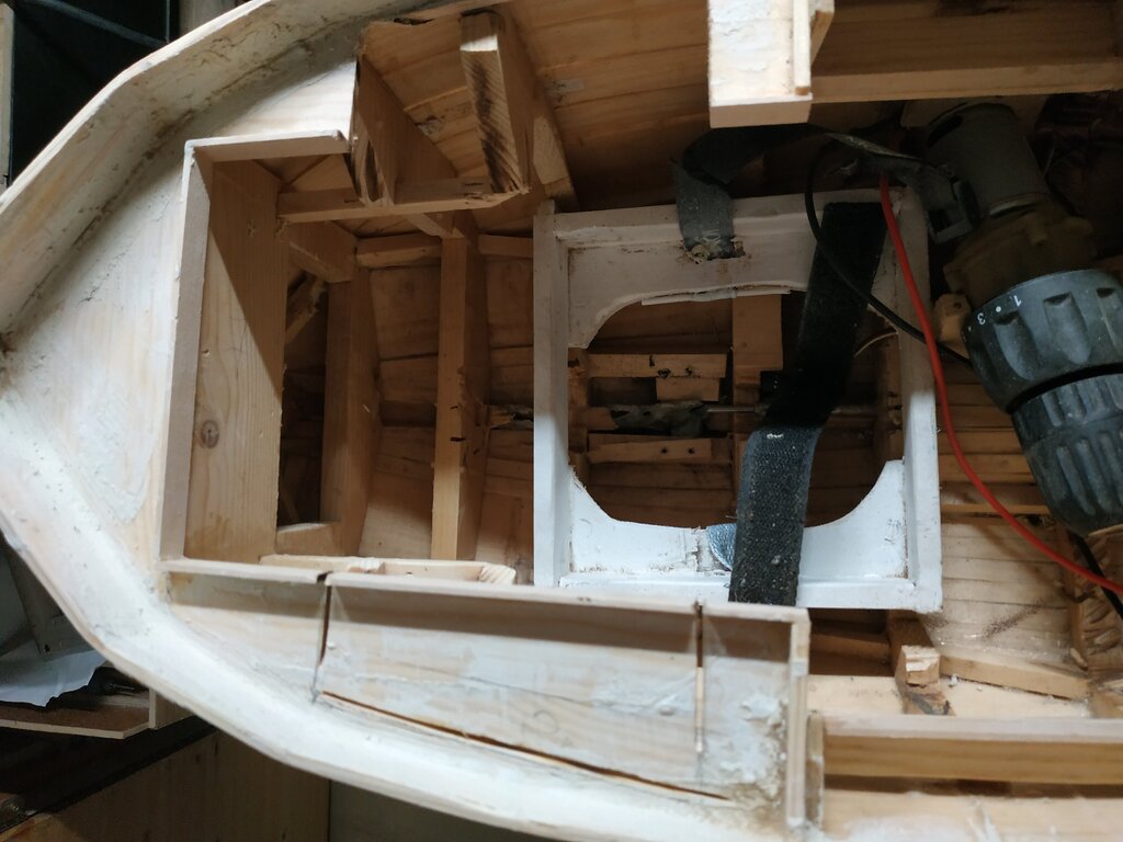

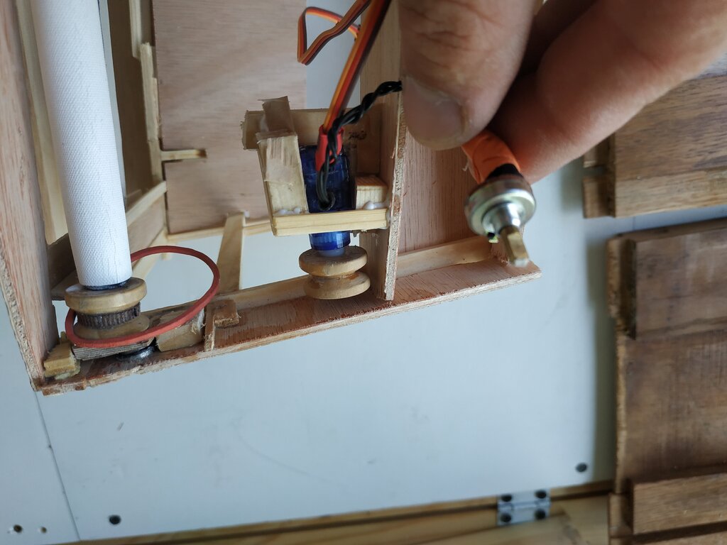

  9. Ok sproboje skrócić mam dobry klej tyle ,że pewnie też te rolki będę musiał wymienić ...jednak w pobliżu żadnego specjalistycznego sklepu a z ali idzie minimum 10 dni ... Wiec najpierw spróbuję z tym co mam paskiem i zobaczymy czy będzie się mocno ślizgał... Cały system jest wciąż łatwy do przeróbki umieściłem go na magnesach mogę wyciągnąć całość po obiedzie będą kolejne próby ... I może coś tam dalej jeszcze pociągnę robotę .
  10. Wiem mistrzu ,że pewnie bylo by lepiej mam pasek zębaty, ale dużo za długi... Pierwsza próba zrobie jeszcze kilka... tak jak mowilem musze dociążyć dół rolety .. i sprobowac ponownie jeśli bedzie dalej tak chodzić mizernie to zmienie bankowo!

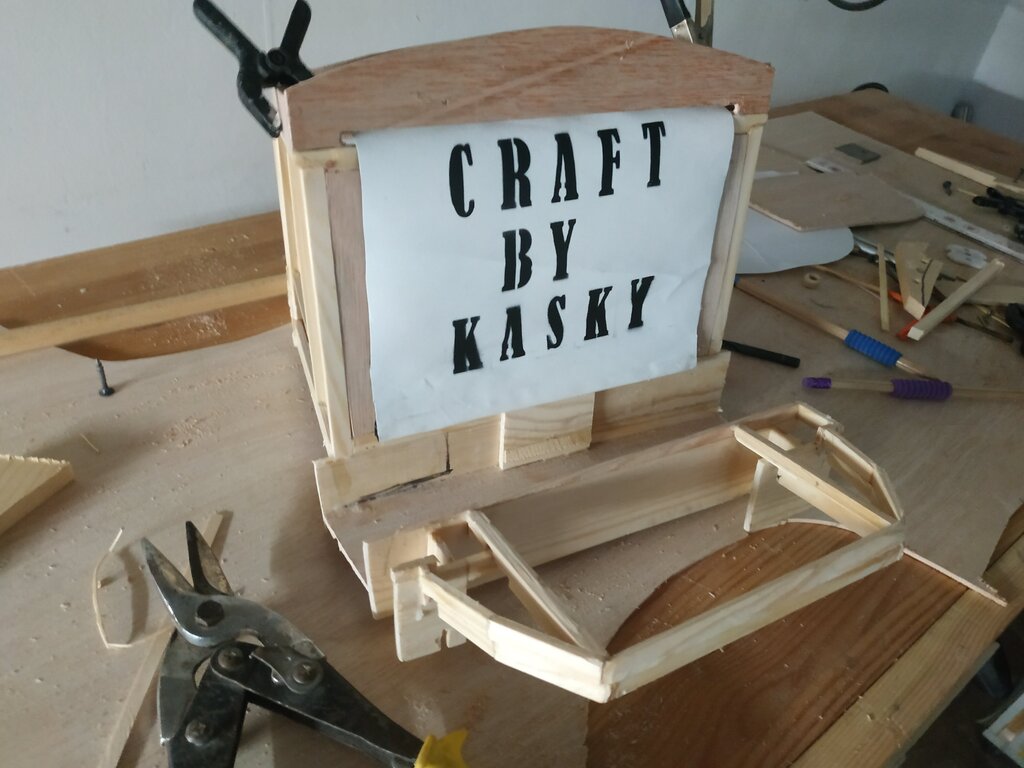

  11. Witam drogich modelarzy po krótkiej przerwie wracam tym razem kilka chwil poświęciłem nadbudówce postanowiłem dodać elektryczno roletę okna z moim skromnym logo ..pierwsze próby zaliczone 3 serwo dopiero udało mi się przerobić odpowiednio na mechanizm podnoszenia( działałem na tych najtańszych 9 gr na przyszłość wezmę te z metalowymi przekładniami 3 kgznosza bez problemu-a tym nie ufam bardzo ostrożnie się z nimi obchodziłem i tak jak mówię dopiero za 3 razem wyszlo) ...zastosowałem system 2 prostych szpulek na elastycznej gumce dzięki temu nie muszę stosować zmyślnych systemów wyłączania rolety gdy podniesiona jest maxymalnie...niestety próba wykazała, że mamy na dole za mały obciążnik, po to są jednak próby oldo góry podnosi się znośnie chodź jeszcze też musimy dopracować system gumoow tak żeby się zbytnio nie slizgała.ale ogólnie nadbudówka nabiera krztaltu i jestem zadolony na dniach przerobie kadłub ,ale póki co zaczynam drobiazi dopieszczać pozdrawiam wszystkich!! Video_20220710005847649_by_VideoShow.mp4

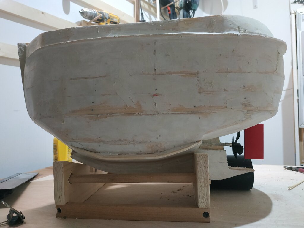

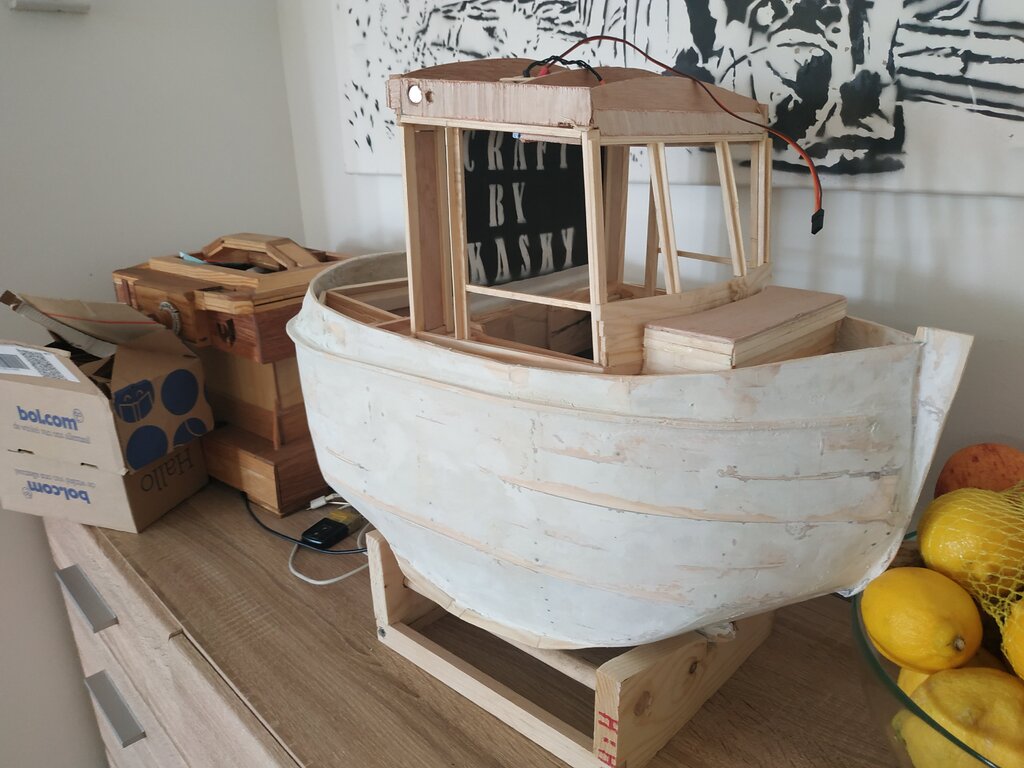

  13. No i piękna odpowiedź i budżetowo lepiej to wyjdzie Witam bardzo mi miło tutaj Pana widzieć ! Jestem fanem ciekawy link jednak drogie rzeczy ,ale rozwiązania można podbierać za darmo:).Model ma 50 cm i w najszerszym miejscu na środku kadłuba 24 cm ..nie chciałem idealnie odwzorować oryginału bo wtedy wyporność nie pozwoliła by mi tam wpakować około 5-6 kg różnych bajerów . Testy zrobiłem takie bardzo szybkie po nałożeniu zew warstwy wodoodpornego kleju ...i był duży zapas jeszcze do linii wodnej która zaplanowałem na około 8- 9 cm od pokładu, wiele rozwiązań muszę wymyślać na bieżąco ...ale sprawia mi to dlubanie ogromną radość a dziś pierwszy raz chyba zaczyna przypominać starszczehgo brata : Jeszcze nic nie jest wklejone narazie wycinam później myślę nad okablowaniem nadbudówki i tu będę miał wiele pytań do specjalistów takich jak Wy! Np 1 napotkany problem : chciał bym wymyśleć jakiś mechanizm blokady wyciągarki w razie jak by się za wysoko podniosło(w sensie awaryjny wyłącznik czy coś w ten desejn) coś powiedzmy ,że chce tam zamontować magnez albo kotwice i nie chce żeby silnik naparzał na największych obrotach ustawionych powiedzmy czy jakikolwiek ,a 1 testy wykazały taka możliwość szczególnie na falach ;). Póki co rozrysowalem wstępnie projekt kokpitu i tak się zastanawiam bo nie chce kupować raczej takich rzeczy chyba ,że jakieś lampki już mam latarkę przygotowana, może nawet pokusze się o szperacz bo atlas kusi kusi ...jednak póki co według projektu mam mieć lewa lampka kokpitu czerwona prawa zielona to chyba są pozycyjne jak się nie mylę żadnych innych świateł tam nie widziałem wtedy ale chcę więcej wiadomo..;P dobrze co do kokpitu tak samo będzie wiele pytań bo chciał bym tu poswiecic dużo czasu bo to w sumie jedyna fantazyjna rzecz w tym modelu w oryginale nie ma wielu rzeczy do budowy kilka kabestanow i chcę dodatkowo porobić odplywy wody ale czekałem na pokład teraz jeszcze muszę przemyśleć gdzie wyciąć w dużym bracie nie ma wcale są tylko dziury na cumy i to powyżej pokładu..a tu chodzi mi o spływanie wody nie wiem jak fachowo się nazywają te odpływy ( wstyd bo Tato był marynarzem) Przepraszam za możliwe błędy zmęczenie już wjechało do jutra! P.s projekt wersja demo
  14. Dziękuję za podpowiedź mam różne pakiety akumulatorów zrobiłem miejsce na ten bo jest zasadniczo też fajnym balastem jednak po testach może się okazać za wolny wtedy będziemy kombinować zostawiłem specjalnie dość duży otwór w kadłubie pod przyszłe przeróbki.Wróciłem z gierki fajnie było pogoda i wynik to jeszcze trochę podłubię dziś ...lecąc na tej aurze ... Skorzystam na pewno z rady co do maty szklanej i żywicy ale tylko raz naprawdę ostro poleciałem z klejem w tym modelu zużylem chyba już z półtorej litra mój silnik znajduje się pod kadłubem wzdłużnie do wału chodź mam wał Kardana tam (ale plastik fantastic) do zmiany w przyszłości... Mam jeszcze inny zestaw silnik od RC riggera tam mogę nawet 6 s podłączyć lipo...jednak nie chce lipo tu lionki albo zelowka zostaje bo z niej mogę raz że zasilić wszystko na podkładzie prawie a dwa będzie balastem chyba że środek ciężkości będzie wypadał za wysoko albo będzie zbyt wolna wtedy szybko przeskakujemy na kilka lionkow..zaczynam pomału myśleć o tym generatorze dymy jednak trochę inaczej niż w atlasie nie chce dwóch kominów więc odpada ten dość skplilowany system pokrywek...zresztą bardzo fajny...ale w tym modelu wcale nie widziałem rury wydechowej więc dodaje tylko i wyłącznie dla własnej fanaberii.. to tyle Panowie i Panie ... Później doślę zdjęcie aktualne po robocie Baj du łej projekt bardzo fajny czysty przejrzysty...później dokładniej jeszcze się zapoznam

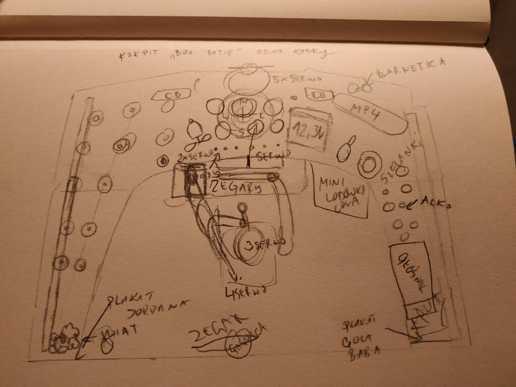

  15. Jak ja lubię to forum pomocni ludzie z wiedzą.. próbowałem na FB na jakiś grupach modelarskich ... Zero odzewu prawie. Tym czasem borem lasem kolejne elementy kokpitu finalnie chciał bym by trochę przypominał ten tu : Trochę też mam pomysłów własnych , jednak tu nie mam wszystkich przełączników itd. i jeszcze do końca wymyślonego planu ...szperam rysuje inspiruje się ... Kokpit w oryginale był nudny jak flaki z olejem ..myślałem o animatronice delikatnej też na sam koniec tak aby ludek w środku się poruszał..ale po kolei A jeśli chodzi o ludka w środku jest jeden gość Danny Huynh tu macie jeden z filmików a ma na swoim kanale chyba z 200 podobnych Gdzies na bank już widzieliście Wiadomo ,że nie będę z takim rozmachem działał ale stać mnie na fajnego ludka który będzie się ruszał przy skręcie i przy dodawaniu gazu...mam nadzieję ..ale to już myślami wybiegam na ostatni etap Wrzuciłem do środka większość wyposażenia żeby zobaczyć jeszcze raz gdzie co i jak rozlokować silnik miejscu się idealnie pod tą tym dużym Aku wyciągarka co zajmuje kupę miejsca ,zobaczymy jak będzie się sprawować z przodu tam na jednym ze zdjęć umieściłem ten bulaj tak finalnie chce zrobić wlasnie... Musiałemnsprawdxic czy nadbudówka wejdzie z całym ustrojstwem musiałem delikatnie dopiescic ale udało się Ten regulator z sercem wcisne między burtę a akumulator 12 v regulator gdzieś z przodu trochę też wejdzie bajerów pod i na nadbudówkę ...na dziś już prawie koniec idę pograc w golfa pozdrawiam V

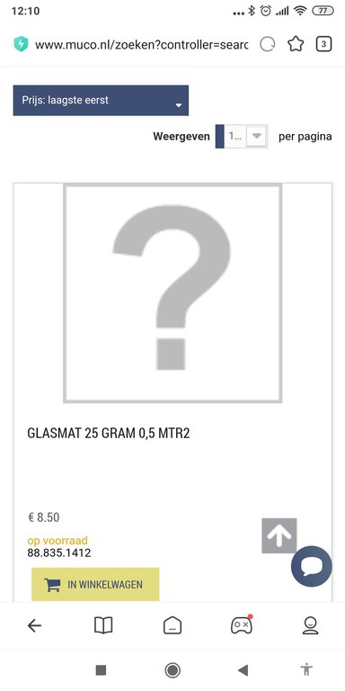

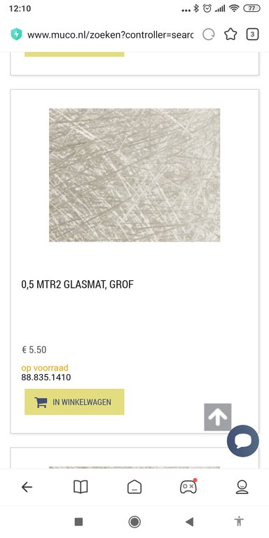

  16. Jednak dziś modelarski odpuszczam popracuje przy kadłubie ile mogę i nadbudówce ..drobne postępy nawet nie ma co pokazywać ,może coś pod wieczór będzie więcej widać ... Zobaczę jak z tą tkaniną boje się jedynie żebym nie musiał po tym znowu dawać kilogramy szpachli.. jeśli tą tkaniną nie przylgnie dokładnie do krzywizn.. czyli na 0,5 maty czy tkaniny potrzebuje 1 l żywicy dobrze zrozumiałem?
  17. Następny projekt tego typu będzie powstawał na inne sposoby teraz już klamka zapadła ... Jadę z tym co mam znalazłem dwie maty szklane w modelarskim do którego zaraz się wybieram jedna to 0.25 gr druga trochę grubsza jaka będzie lepsza ? Ile do tego potrzebuje zywicy Panowie ? Model ma 50 cm długości i koło 24 szerokości w najszerszym miejscu i czy wystarczy pół metra 2 czy lepiej metra?
  18. Przesledze ...nigdy nie pracowałem z tym materiałem ...Zagłębie się w temat po nałożeniu kolejnej warstwy szpachlówki ... Moje pytanie brzmi czy po tych wszystkich warstwach szpachli i wielu godzinach szlifowania czy jak jak nałożę pędzlem kilka warstw żywicy już bez maty i na tak przygotowaną powierzchnię pewnie trochę jeszcze szpachli ... To wystarczy (twórca Atlasa Jadar62 pisał o tym, że mata była przesada w jego modelu i lekko mu utrudniła życie)dlatego chce uniknąć tej maty oczywiście później jeszcze podkład i wiele warstw farby i tu kolejne pytanie czy moje spraye akrylowe ( Montana) się nadają czy brać cos innego ? Jaki lakier na sam koniec do zabezpieczenia ;)?

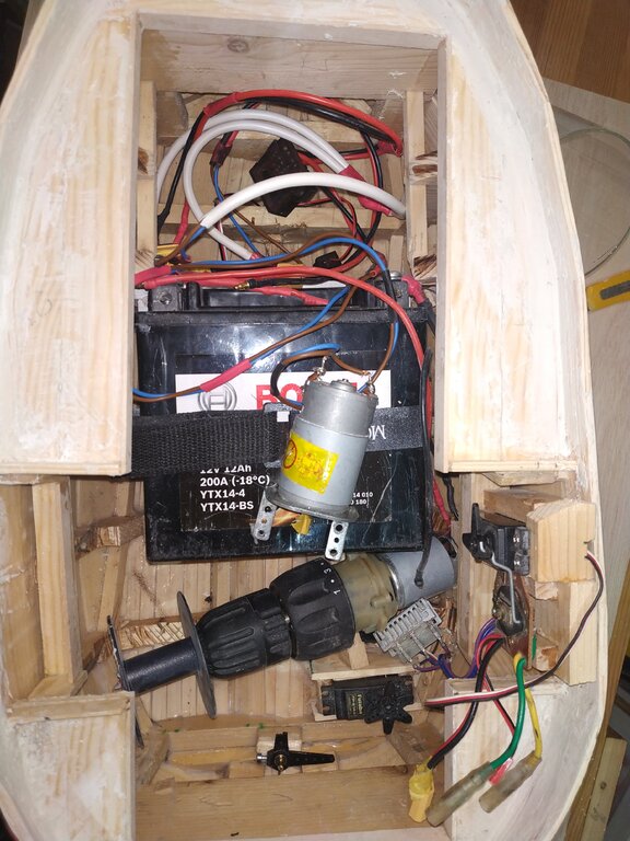

  19. Gdybym wiedział wcześniej o tym forum wiele rzeczy zrobił bym inaczej ,ale słuchajcie nie wyszło tak źle pierwsze wanienne testy wodne wykazały że wyporność jest ok z wsadzonym akumulatorem na środku i na płasko przy dnie poniżej linji wodnej siedzi i ładnie prostuje łódkę nawet z przechyłów prawie maxymalych jakie mogłem wtedy zrobić... Co do listew już teraz wiem że lepiej było by to zrobić z cieńszymi wręgami itd wszystkie te techniki poznałem czytając tu na forum topic o atlasie 2 ! Mistrzostwo świata... Już nie mam siły na tym etapie na nowy kadlub. Próbowałem poszukać na stronie tego portu więcej informacji jednak to nic nie dało jedyna dokumentacja z jakiej działem została stworzona chwilę przed naszym rejsem parę zdjęć i 2 min filmik . Jednak dwie rzeczy chciałem zaznaczyć celem miało być odtworzenie w miarę możliwości najlepiej jak umiem na dzień dzisiejszy części nadwodnej...podwodna musiałem zaprojektować tak gdyż potrzebowałem miejsce ....nie zależy mi bardzo na szybkości czy realnym odtworzeniu tego jak pływa... Potrzebowałem 15 cm w kadłubie na aceylowy bulaj i kamerę na dużą baterie ...gdybym nie zrobił wcześniej testu w wannie pewnie bym już wyrzucał model na śmietnik i robił nowy ..ale trochę wiary Panowie ;) będzie dobrze biorę się za lekkie dłubanie z rana moja wydajność jest 50 :P aż do 2 kawci

  21. Dziękuję za podpowiedź właśnie oglądam i na YouTube i tu czytam jestem pod wrażeniem wieluuuu rozwiązań ... Co do grubości wręg wiem na przyszłość zrobię to inaczej. Wycialem jednak wszystko co potrzebowałem by zmiescic osprzęt co do balastu obciazylem kil około 400 gr tam jest... A Aku siedzi możliwie najniżej jak mogłem..jeszcze będą próby wodne i zostawiłem miejsce na balast dodatkowy.. wstawiłem wszystkie zdjęcia na raz z budowy do dziś teraz już nie będę tak zaśmiecał ... Po przestudiowaniu Atlasa ...oniemiałem ,onieśmiela bardzo chętnie poznam autora i podpytam jeszcze o kilka rzeczy ...pl z ta żywica itd miałem nadzieję tegojuz nie robić na tym etapie... Chciałem nałożyć jeszcze kilka warstw szpachlówki później jakiś woodporny podkład i myślałem ,że po nałożeniu wiele cienkich warstw farby to wystarczy tym bardziej że używałem woodpornego kleju z 2 stron przed nałożeniem szpachlówki ..ok poczytam tam jeszcze i przemyśle sprawę przez noc...
