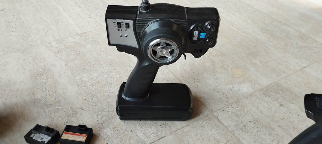

To była wina nadajnika, po zmianie kwarców w moim starym nadajniku połączenie występowało za każdym razem i problem znikł, ale niestety zasięg starego nadajnika jest marny i gubi sygnał po około 30 metrach a w pomieszczeniach po około 10m muszę poczytać jaki nadajnik tu polecacie i kupić nowy. jeszcze raz Panie Andrzeju, wielkie dzięki za pomoc.

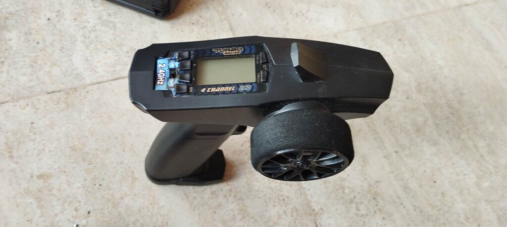

Tak nadajnik ma wyświetlacz ale nic poza możliwością regulacji serva tam nie ma, jeszcze jest stan poziomu baterii i możliwość włączenia lub wyłączenia ABS(próbowałem obydwu opcji), ale ma Pan racje coś z tym gazem jest nie tak: tym razem po podłączeniu serva w kanał gazu koła reagują normalnie ale po puszczeniu gazu koła nie ustawiają się na środku tylko pozostają w pozycji lekko skręconej , wcześniej jak próbowałem ustawiały się na prosto więc myślę że ma Pan rację z tym trymestrem gazu. dziś mają mi przyjść nowe kwarce do starego nadajnika więc sprawdzę, jak to nie pomoże to kupię nowy nadajnik i odbiornik, na pewno napiszę co z tego wynikło. Jeszcze raz dziękuje za próbę pomocy i za naprowadzenie mnie na ewentualną usterkę pytanie: czy po podłączeniu serwa w kanał gazu a gazu w kanał serwa jak kręce "kierownicą " to autko powinno przyspieszać ? jak ruszam trymestr gazu to koła się skręcają ale jak kręcę "kierownicą " to autko nie przyśpiesza.

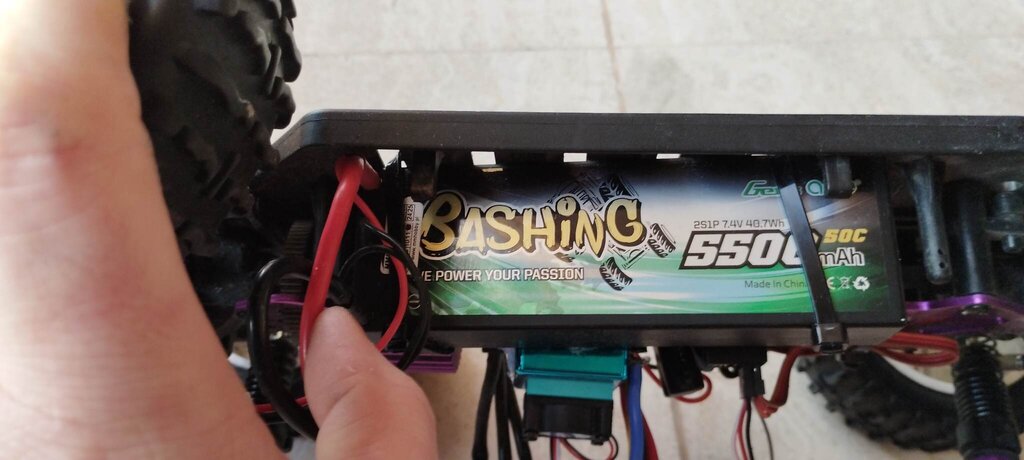

tak po zamianie servo działa na kanale gazu, lewo prawo a jak puszczę gaz to koła staja na środku. Programując regulator bawiłem się wg schematu zamieszczonego na zdjęciu, reset też potem próbowałem i niestety ciągle to samo... Ten regulator ma czerwone światełka (diody) w podstawię i jak się połączy normalnie (mam na myśli jak wszystko działa i mogę jeździć) to te diody zasygnalizują że jest połączenie (zaświecą się, po migotają) i jest ok, ale niestety jest tak mniej więcej 1 na 10 razy gdy przesuwam on/off w autku a pozostałe 9 prób kończy się brakiem reakcji i owe diody nic nie sygnalizują nawet się nie zaświecą. Jak się już połączy to mogę jeździć i nie ma najmniejszego problemu z zabawą, sygnału nie gubi ani nic się nie dzieje, ale gdy chcę zrobić chwile przerwy i wyłączę autko to z powrotem problem wraca. w pkt6 tej instrukcji jest napisane że gdy gaz jest w neutralnej pozycji to niby silnik emituje bep bep ale gdy dodaje gaz nic się nie dzieje. Jak się połączy i wszystko działa to silnik nie bipa.

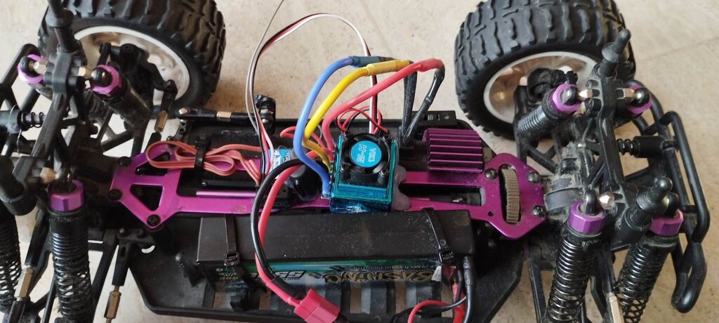

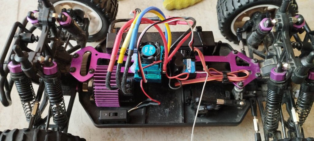

zapomniałem dodać że mam drugi regulator ale taki sam model i dzieje się to samo. ok juz dodaje foto Regulatora nie ustawiałem, podłączyłem wszystko wg. instrukcji i to wszystko, jedynie co to silnik programowałem kartą (próbowałem różnych konfiguracji ) silnik inny próbowałem tez podłączyć nawet 2 niebieski silnik uyzywany i nie wiem w jakim jest stanie a ten drugi, jest nowy ze sklepu. nadajniki mam dwa i na obydwóch dzieję się to samo servo działa silnik nie Gazu nie ustawiałem nie wiem jak w instrukcji nic o tym nie znalazłem

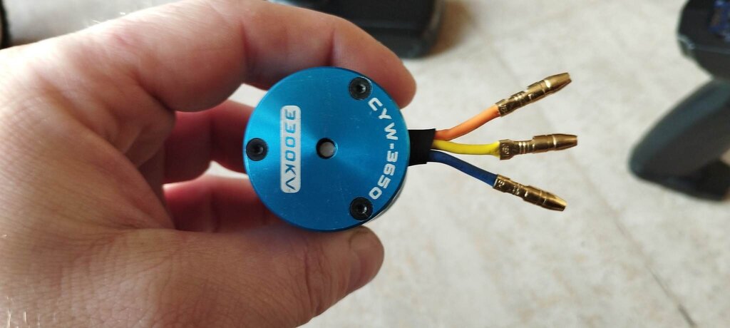

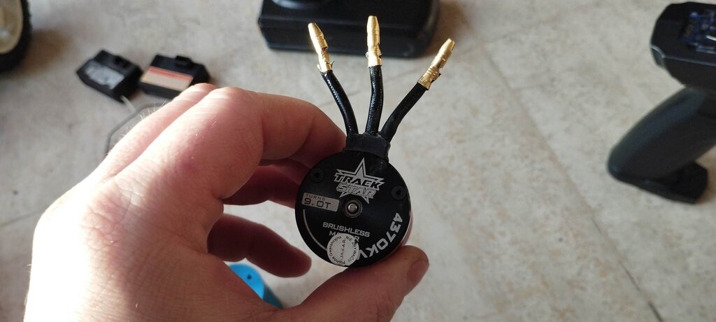

Witam mam podobny problem co Krzyś63, regulator nie uruchamia silnika (ale nie za każdym razem) jak wyłączam moje autko na przełączniku on/off to powiedzmy 1 na 10 razy uruchamia się i wszystko działa ok, ale pozostałe 9 razy działa tylko servo a silnik nie. silnik i regulator kupiony u pana Chińczyka https://pl.aliexpress.com/item/33033827426.html?spm=a2g0o.order_list.order_list_main.4.21ef1c24jiTLPt&gatewayAdapt=glo2pol ten model: 120A bezszczotkowy ESC elektryczny regulator prędkości odporne na kurz/3650 3900kv podłączyłem ten regulator do innego silnika : Track Star 9,0T 4370kV i po wielu próbach nie udało mi się go uruchomić (ani razu), jest podobna sytuacja jak opisałem wyżej servo działa a silnik nie. w obydwu przypadkach gdy silnik nie działa to wydaje powtarzające dźwięki bep raz ciszej raz głośniej i lekko drzy (tak jak by próbował kręcić ale się cofa) proszę o podpowiedź jak pozbyć się tego problemu z góry dziękuję i pozdrawiam
