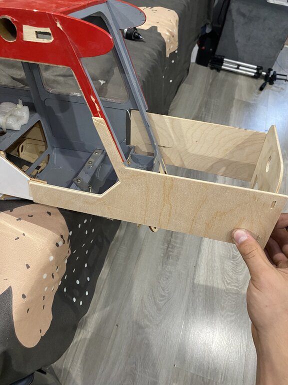

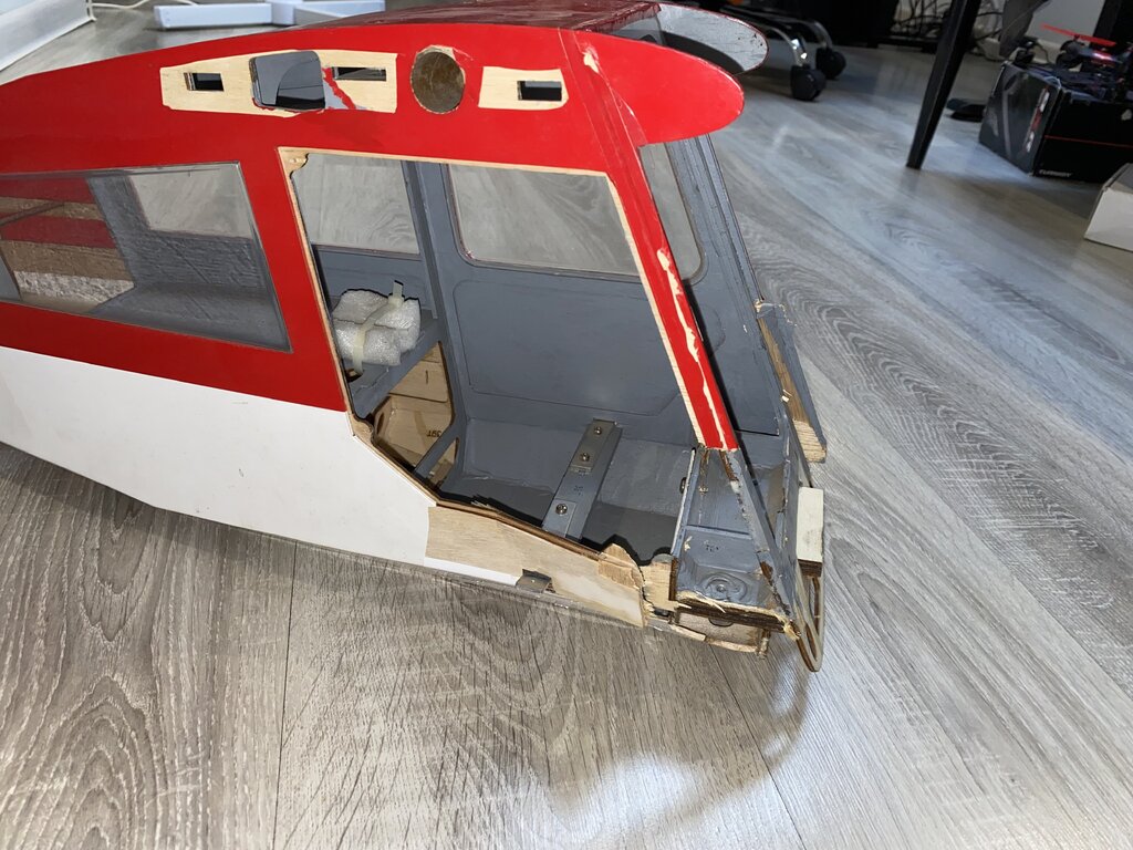

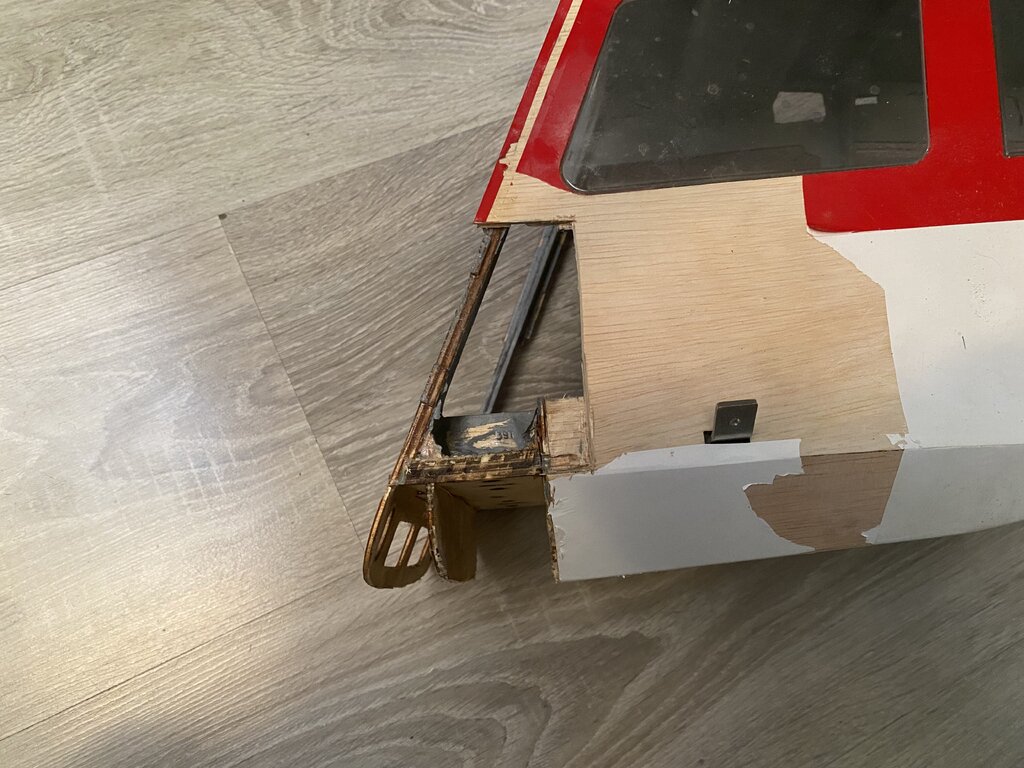

Model powoli nabiera kształtów, a związku z tym szukam jakiegoś sposobu żeby zrobić do niego duże koła żeby lądować na nierównym terenie. Kolejna sprawa to z jakiego materiału wykonać popychacze do serw? Może gdzieś na forum jest poradnik w jaki sposób łączyć serwa z lotkami i sterami? -
Decathlon - Naprawa uszkodzonego modelu przez początkującego
Krystiano12 odpowiedział(a) na Krystiano12 temat w Od czego zacząć??

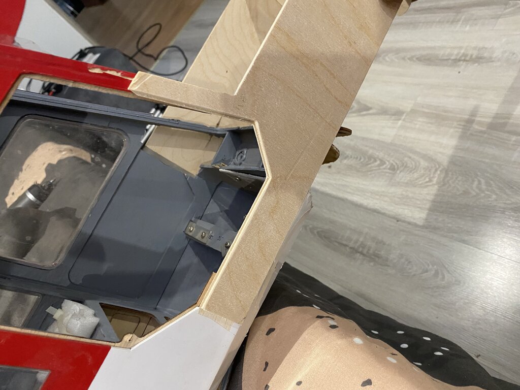

Dziś dorobiłem 2 stronę, niestety kąt ramki drzwi się nie zgadza, ale jak na razie nie będę nad tym ubolewał. Jutro jadę po klej i będę zaczynał coś już łączyć ze sobą. W środku planuje dać jeszcze jedno mocowanie silnika tylko w chudszej wersji. Zastanawiam się czy jeszcze tego wszystkiego nie ponawiercać żeby było lżejsze. -

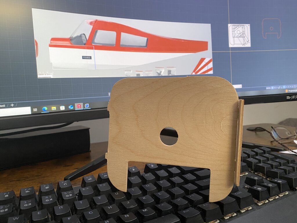

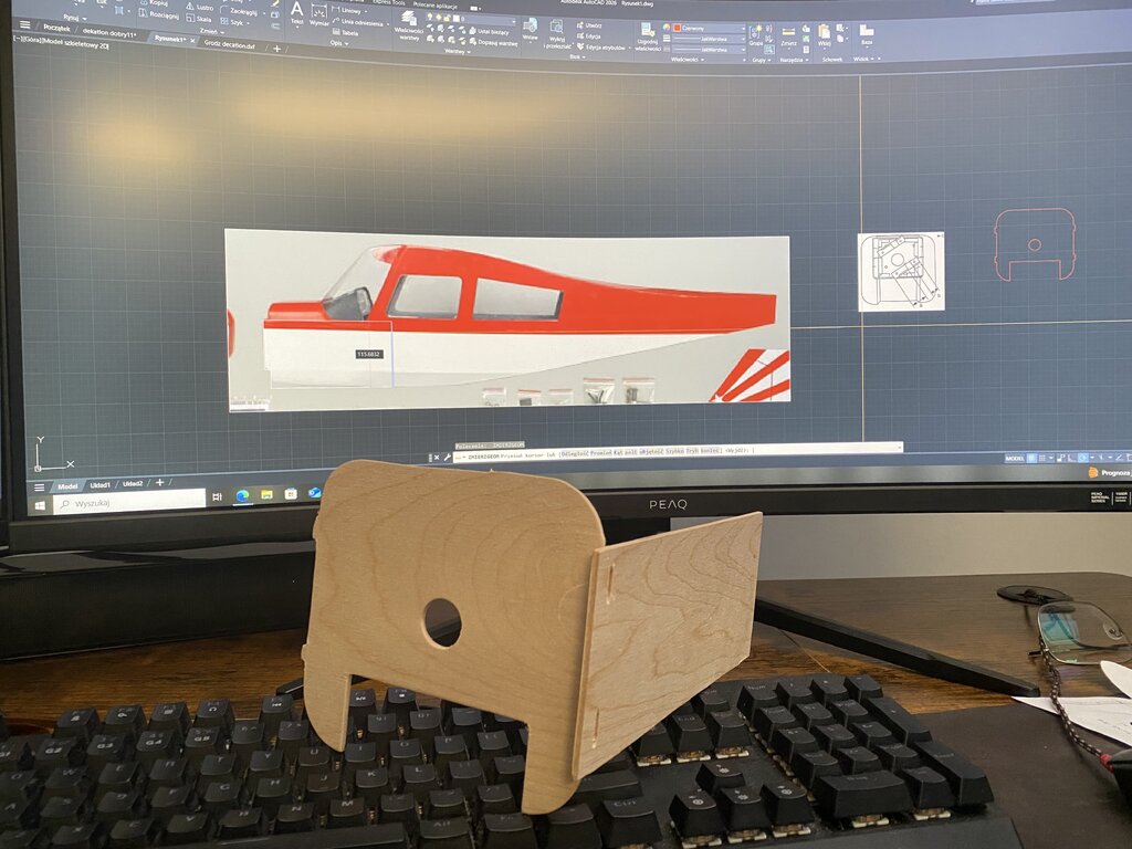

O to dobrze że jeszcze ich nie zamówiłem. Teraz muszę poszukać jakiś w miarę sensownych serv w przystępnych pieniądzach. Myślałem też żeby połączyć 2 pakiety 4s i latać na 8s, ale wtedy waga pakietów przekroczy ponad 1kg to już chyba nie dopuszczalne. Jak już zrobię przód dam pusty model na wagę i będę miał rozeznanie co dalej. Też trochę się martwię że sklejka 3mm może być za ciężka na całość, więc spróbuję użyć 1.5mm gdzie się da.
