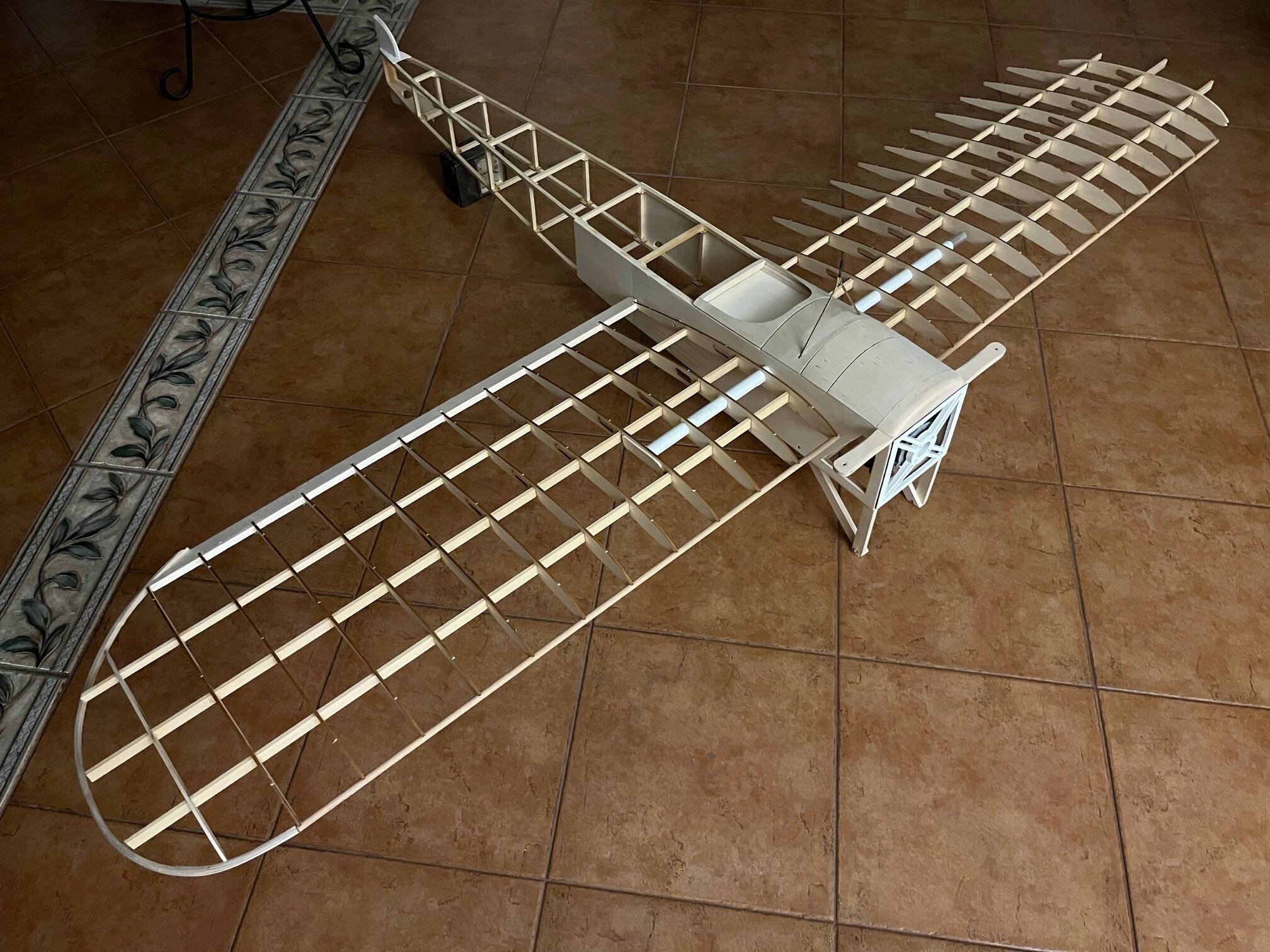

Płaty skończone, lotki wycięte, serwa zamontowane. Dodatkowo wstawiłem takie skośne rozpórki w środkowej sekcji płata- bardzo poprawiło to sztywność.

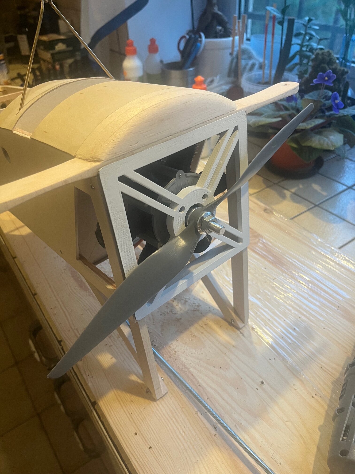

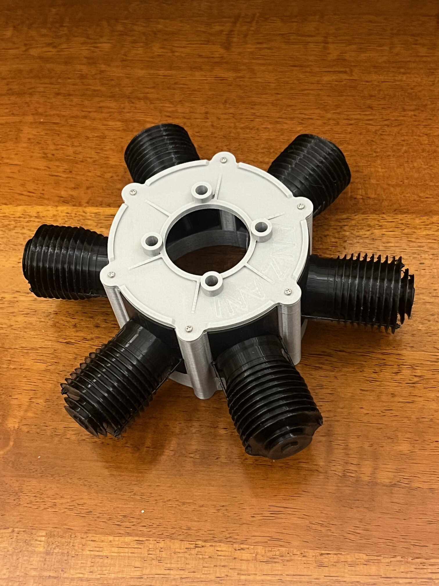

Mikołaj zdążył, jest makieta silnika. W środku będzie się krył motorek BL 4120 od p. Leszka Jury- identyczny jak w moim RWD 5 .
Coś Bleriotopodobne, choć w tym samolocie klimacik to robi to całe "łóżko" i koła podwozia, a tego tam brak. No ale to inna epoka.
Przód/góra kadłuba gotowa. Na drugiej fotce widać pokrywy dwóch przestrzeni w kadłubie - tylna to serwa i odbiornik, przednia akumulator wkładany pionowo. Pylon wspiera olinowanie skrzydeł od góry.

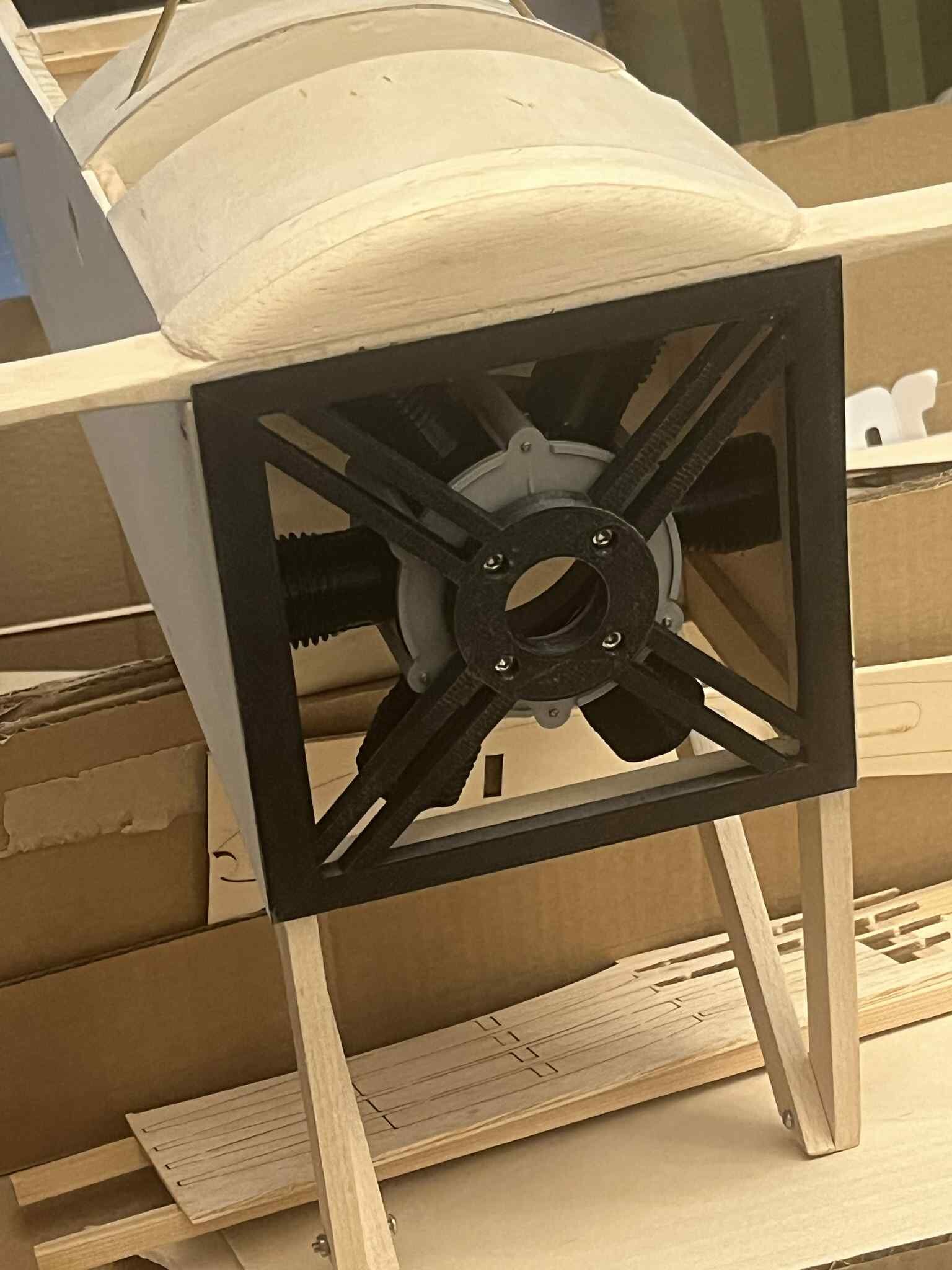

Mamy update przedświąteczny. Przyjąłem kąt natarcia skrzydła 2.5 stopnia, statecznika 0 stopni. Zobaczymy czy się sprawdzi, jakby co jest możliwość regulacji statecznika w dużym zakresie. Od Mikołaja mam dostać makietę silnika Gnome-Rhone montowanego w późniejszych wersjach Bleriota XI i wtedy wytnę dziurę w bocznych ściankach kadluba

Kadłub jest kompletny z tym imponujacym "łóżkiem" stanowiącym konstrukcję podwozia. Czekam na makietę silnika gwiazdowego Gnome-Rhone

Biorę się za budowę półmakiety Bleriota XI - samolotu który pierwszy dokonał przelotu nad kanałem La Manche ( lub Kanałem Angielskim - zależy z której strony patrzeć ). Dlaczego połmakiety? Ano bo oryginał wymaga sporo zmian żeby toto chciało latać i dało się sterować . Muszę dodać lotki- oryginał miał ruchome skrzydła. Muszę zmienić prawdopodobnie cięgła sterujące sterem wysokości i kierunku. Muszę zrobić ster wysokości bo budowa całego ruchomego płata ogonowego mi się nie uśmiecha. Rozpiętość 2 metry, waga startowa <= 4 kg, napęd elektryczny. Profile oryginalne. Model będzie w wersji z silnikiem rotacyjnym ( dummy) Gnome-Rhone. Oryginał miał trzycylindrowy silnik Anzani. Nie mogłem nigdzie znaleźć informacji o modelu RC tego samolotu zbudowanym w Polsce. Czyżby premiera?
