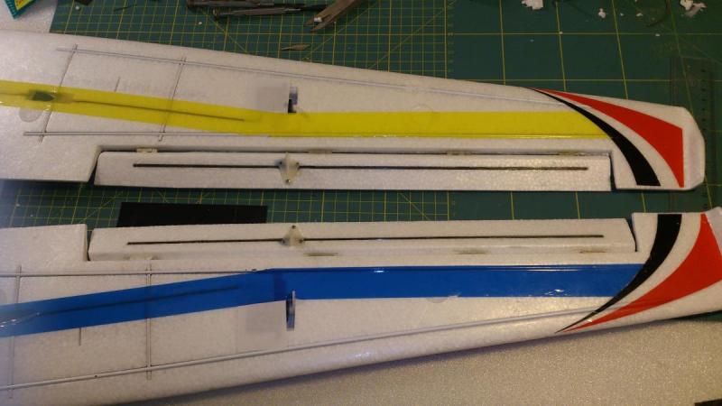

Dzisiaj zamontowałem zawiasy do lotek i dałem usztywniacze, bo wcześniej mocno się odkształcały. Zastanawiam się też nad zasłonięciem prześwitów pomiędzy płatem skrzydła a lotkami, ale nie mam odpowiedniego materiału. Może ktoś z Was mi podpowie czego użyć ?- 6 odpowiedzi
