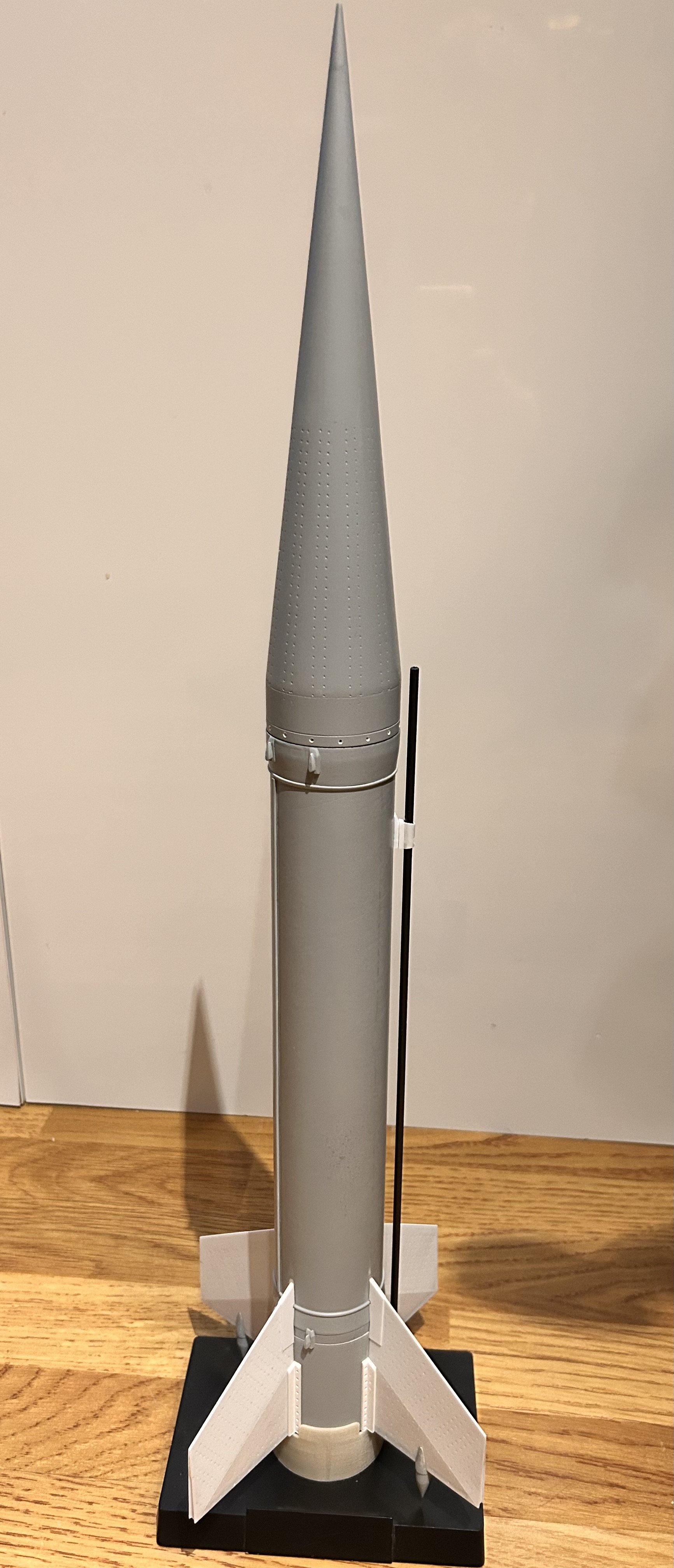

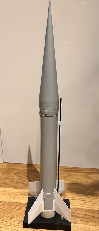

No właśnie jeśli chodzi o rakiety to jestem nowicjuszem - do tej pory raczej makiety ale samolotów i śmigłowców. Ale tak ważę co jakiś czas. Aktualnie wszystkie elementy w stanie "surowym" to niecałe 98g. Meteor 2 w skali 1/7 czyli ok 58cm w stanie surowym bez spadochronu wyszedł mi ok 105g. Wg OpenRocket powinien polecieć:

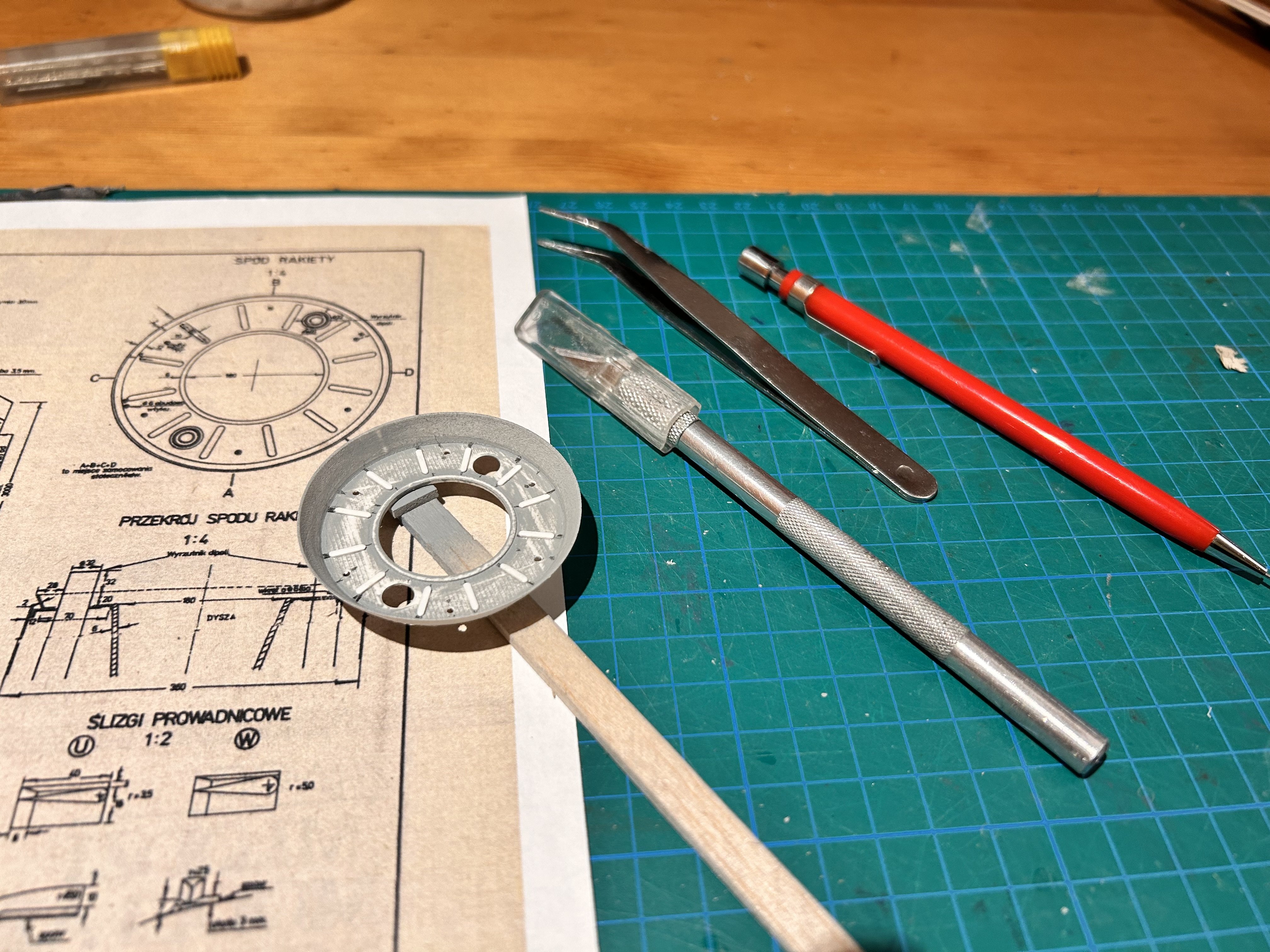

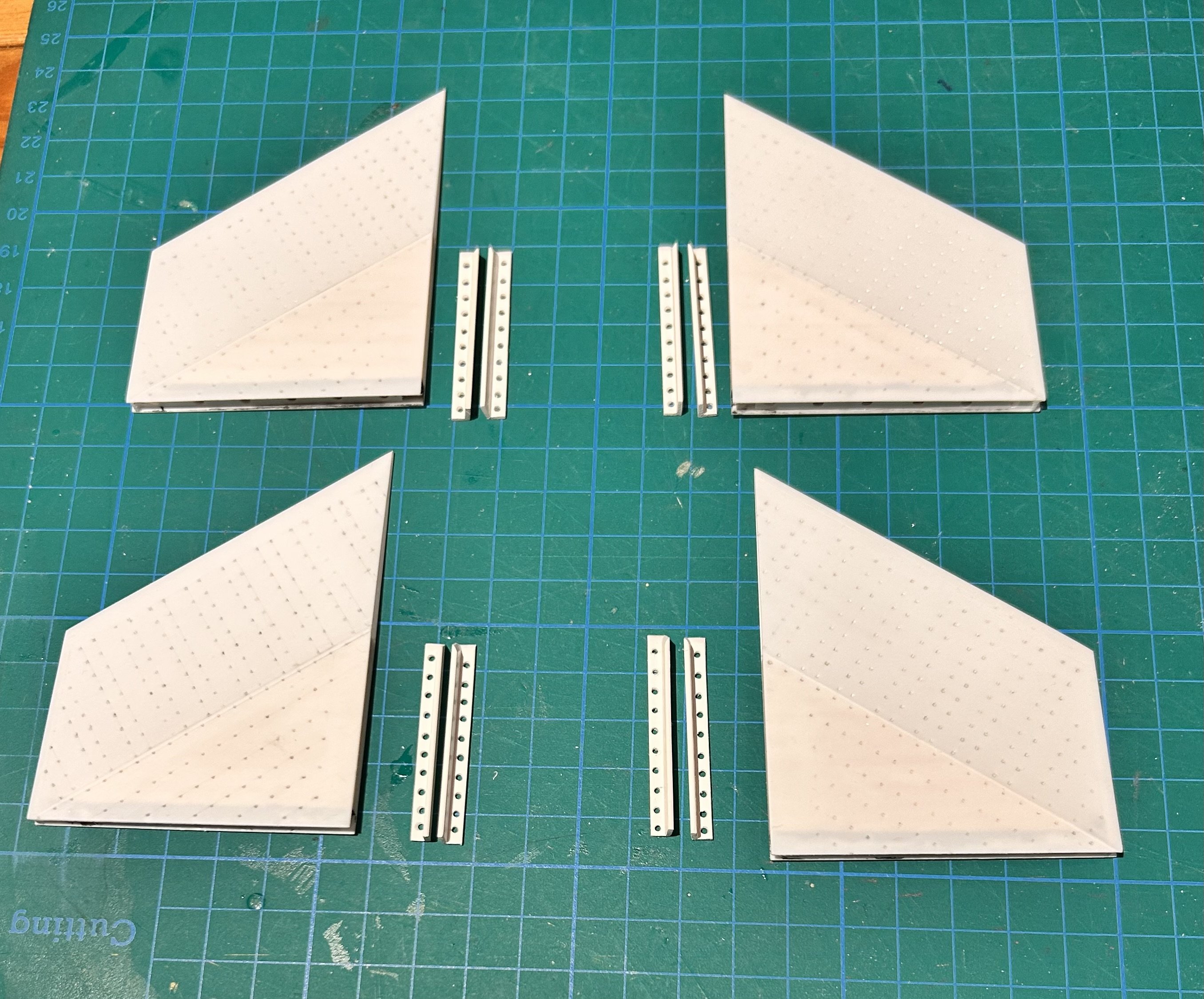

Postęp prac... Z LW-PLA wydrukowałem płytki grubości 0,4mm, jako bazę materiału i z nich wyciąłem kształtowniki dla zaokrąglenia przejścia stateczników z kadłubem. Pojawiło się też trochę drobiazgów jak gniazda zaworów. Potem ciąg dalszy prac nad sekcją silnikową. Doszło trochę elementów waloryzujących. Teraz trzeba zająć się korpusem rakiety.

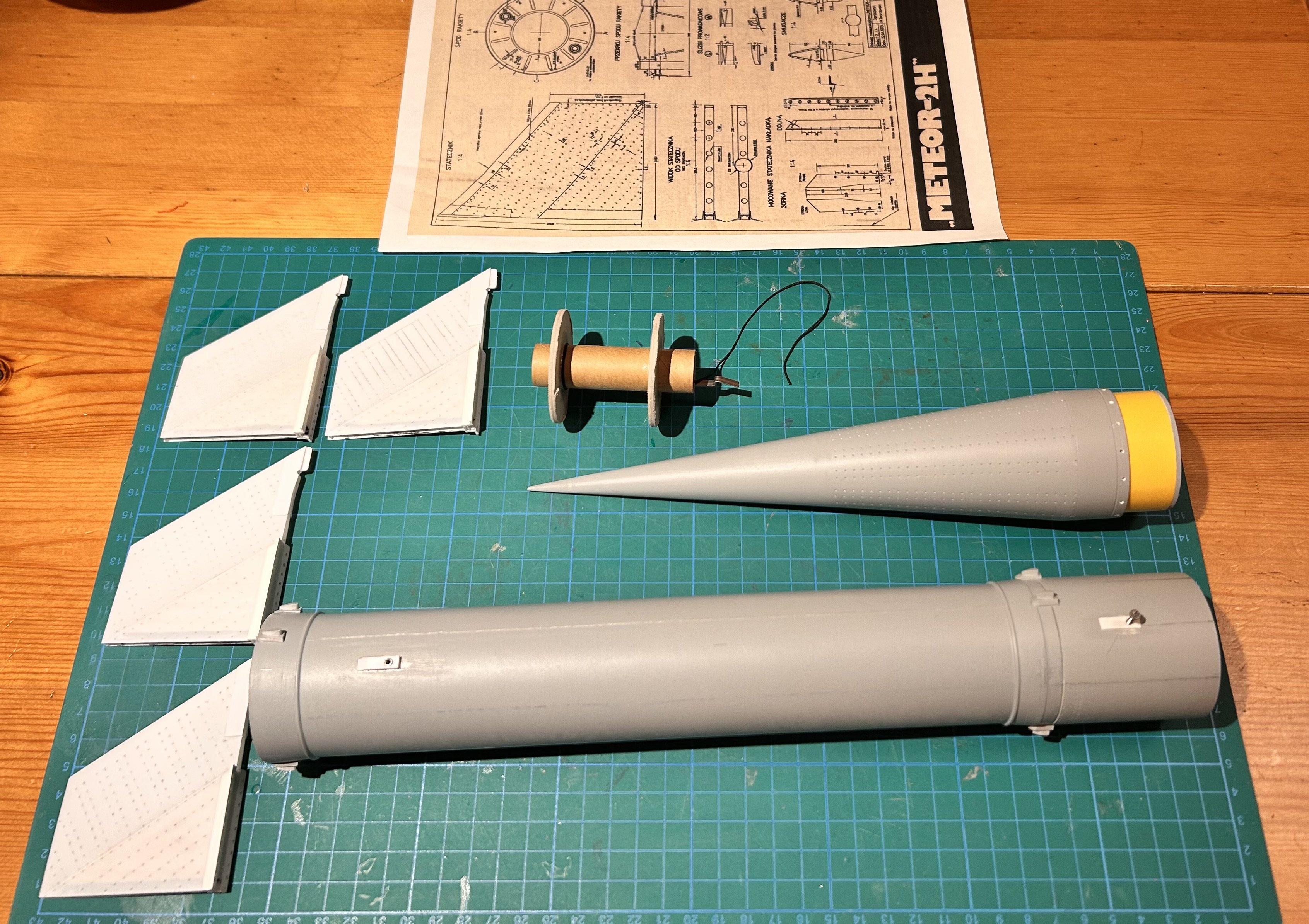

Z racji moich zainteresowań modelarstwem redukcyjnym po zbudowaniu Meteora 2 przyszedł czas na kolejny model - tym razem Redstone Mercury. Korzystam z zestawu firmy Estes jednak większość waloryzacji będę wykonywał sam. Na początek zaprojektowałem i wydrukowałem z LW-PLA stateczniki. W zestawie jest zestaw z balsy jednak wydruk waży tyle samo a jednak dokładność jest znacznie lepsza. Odciąłem też dolną cześć rury aby wykonać łącznik części silnikowej z korpusem. Cdn...

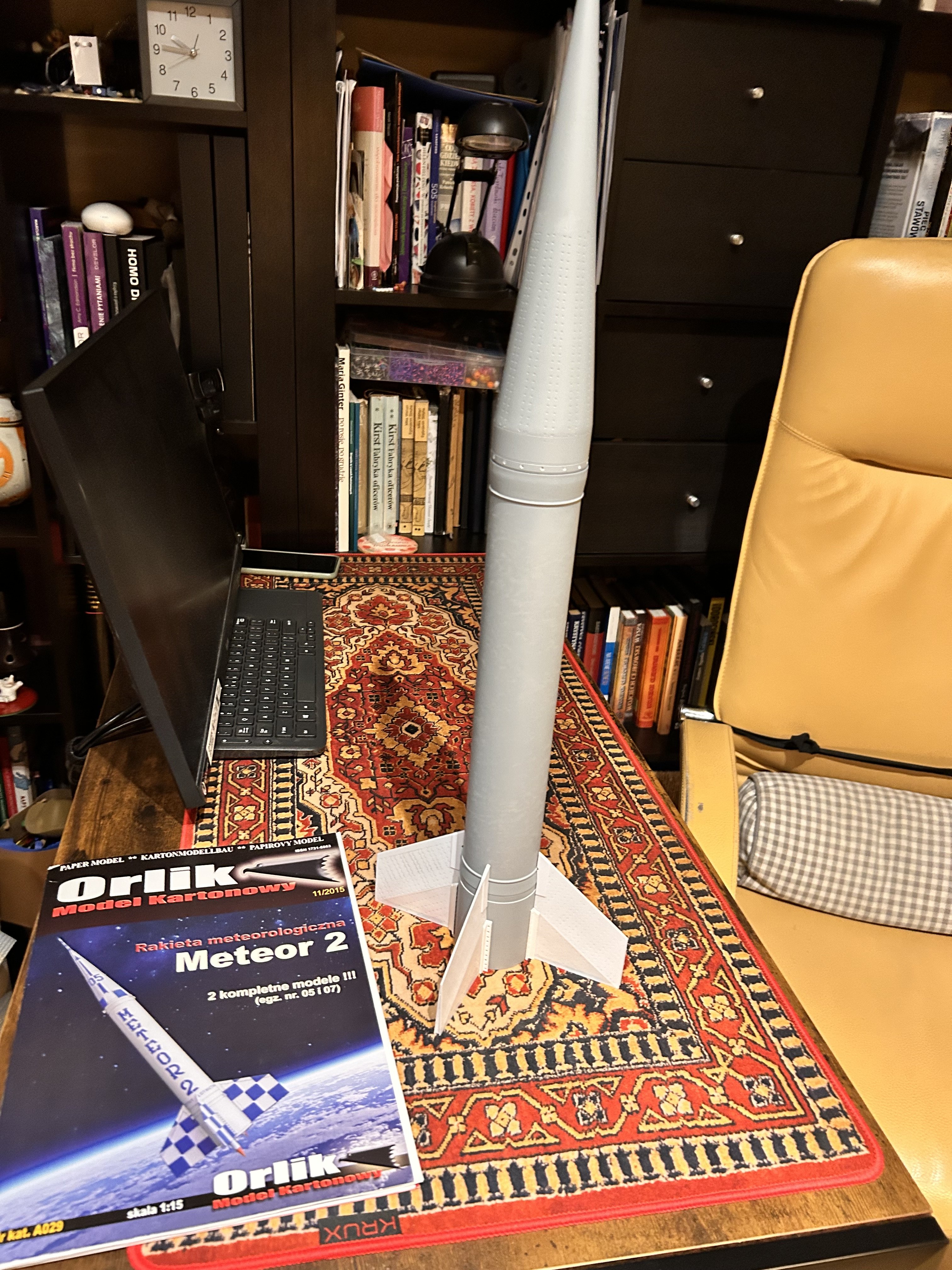

Cześć, zainspirowany powyższymi zdjęciami postanowiłem zbudować własnego Meteora. Skala 1/7 bazuje na planach z Modelarza. Aktualnie mam już kadłub i stateczniki i pracuje dalej nad elementami „makietowymi” prowadnice, nitowania itp.
