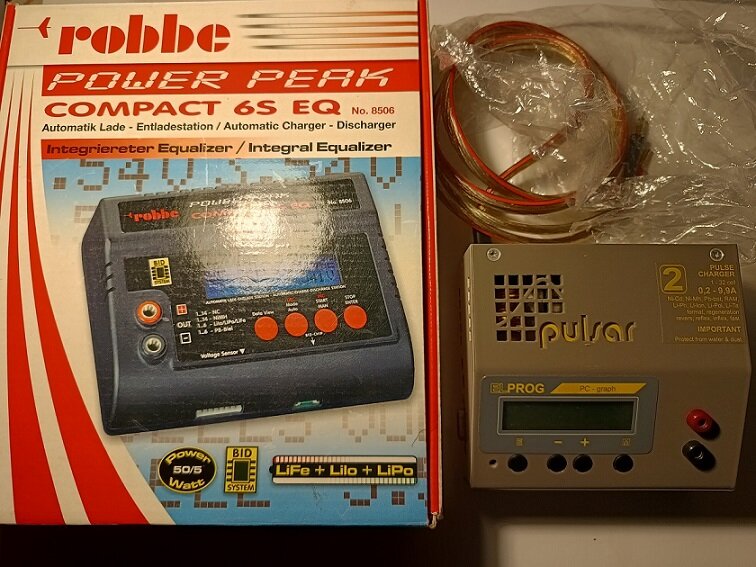

Witam. Z szafy z Narnii wygrzebałem 2 ładowarki, jedna to Robbe Pwer Peak max 5A (50W) oraz legendarny Pulsar 2 max 9.9A. Chciał bym dokupić do nich przewody, uzbroić je w odpowiednie wtyki aby móc ładować pakiety, albo np. akumulator w samochodzie. I teraz pytanie jakie to powinny być przewody? i gdzie je kupić aby były dobrej jakości?. Niestety nie siedzę już w temacie, a nie chciał bym dokupić za cienkich/za grubych/ za sztywnych albo z miedziowanego aluminium
