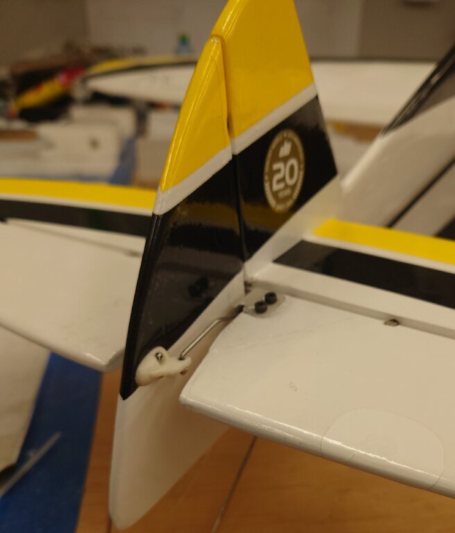

Generalnie proste. Ster wysokości jest dźwignią. Cięgno z drutu mocujemy w osi tej dźwigni ( w środku grubości steru wysokości), ramię tej dźwigni to odległość zamocowania cięgna od osi obrotu czyli osi zawiasów ( np 15mm). Ster kierunku przy poziomo ustawionym sterze wysokości powinien być lekko wychylony na zewnątrz tak jak do normalnego lotu poziomego z "normalnym" naciągiem linek. Każda zmiana na sterze wysokości czyli jego obrót wzg. Osi zawiasów powoduje że punkt zamocowania cięgna na zadanym ramieniu przemieszcza się po półkolu w górę lub w dół i zawsze ciągnie cięgno, powodując odchylenie steru kierunku zawsze w prawo. Wartość odchylenia zależy od dźwigni zamocowania na sterze wysokości i kierunku. Inaczej nie umiem wytłumaczyć, a na telefonie trudno mi coś naszkicować.

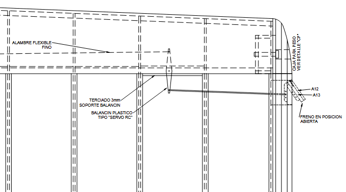

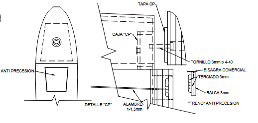

Ares - coś w tym jest, a mianowicie może być związne z procesją żyroskopową powodująca tendencję do skręcania w prawo, w "normalnym" napędzie. Ale nie jestem ekspertem w tym temcie. Kiedyś wpadł mi ten temat jak przeglądałam brazylijskie forum F2B i jeden z artykułów się o tym rozpisywał, a plany jednego z modeli pokazywały mechanizm anty-precesyjny.

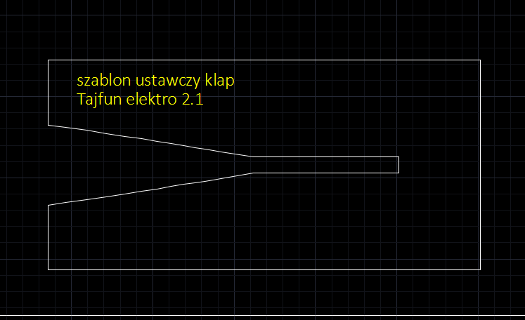

Bez problemu znajdziesz w sieci jakiś darmowy program do otwierania dwg. Ja mam nawet taki w telefonie ( DWG Fastview). Poniżej zrzut ekranu z otwartym plikiem. Również profesjonalne programy można w pełni funkcjonalnie testować przez 14 a nawet 30 dni. Przy okazji uczniowie i studenci kierunków technicznych, dostają po rejestracji, od znanych firm, pełne wersje do korzystania w trakcie nauki. -
