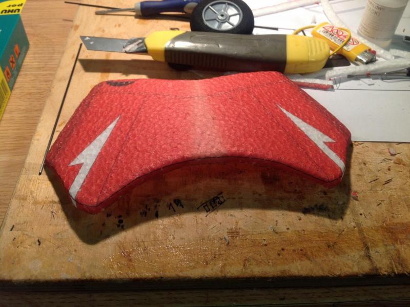

Dokładnie rok temu zbudowałem swój ostatni model RC a był to RWD od Marka Rokowskiego http://pfmrc.eu/index.php?/topic/41799-rwd-13-prosta-maszynka-do-nauki-latania/ Latam tym latadłem od ponad roku i nadal mi się nie znudził, a z tego powodu, że bardzo lubię budować nowe konstrukcje to pokaże wam pare zdjęć z projektu J-31 FALCON HAWK. Plany znalazłem na parkjet.com, wydrukowałem je, pokleiłem, wyciąłem elementy z EPP 6mm. Lutownicą zrobiłem zawiasy sterów, wkleiłem wzmocnienia węglowe (aktualnie klej schnie) Jutro trysnę trochę farby na te białe elementy i zostanie do zamontowania elektronika. A co do wyposażenia i danych to: rozpiętość: 55cm długość: 65cm silnik: Pulso X2203/28 serva: 2 szt. Hyperion Atlas DS09-SCD Servo i jedna sztuka jakiś noname pakiet: 3s 180mah i 350mah

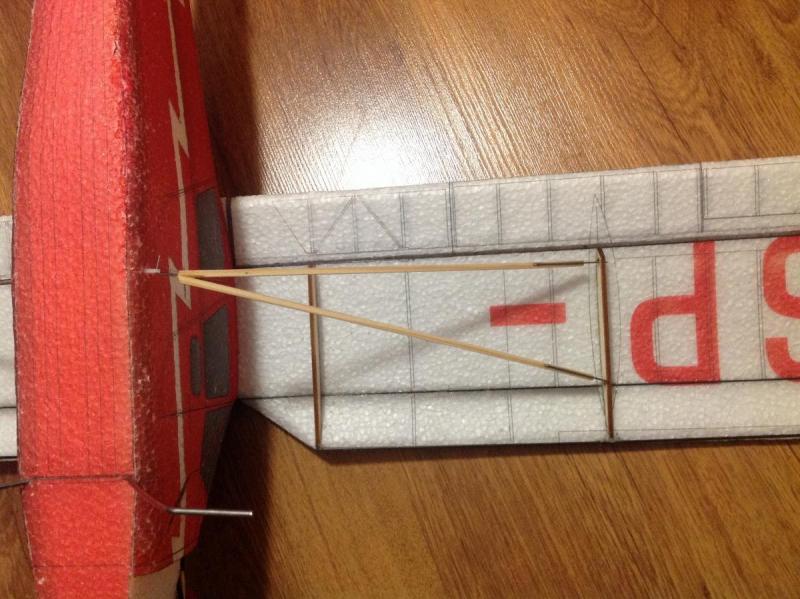

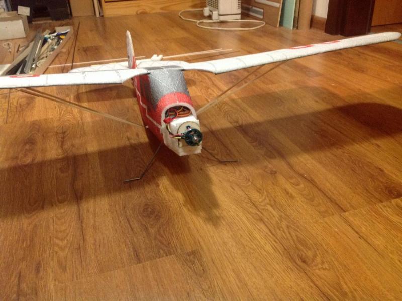

Przed oblotem zrobiłem jeszcze zastrzały. W bardzo prosty sposób, troche drutu i listewki sosnowe, oraz upiększyłem troche maske. -

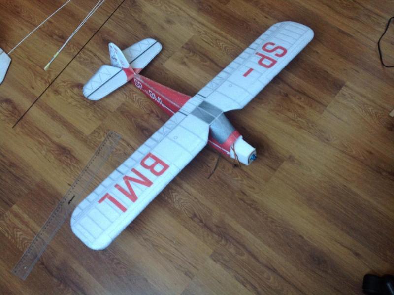

Według mnie spokojnie możesz zostawić jak jest, model będzie szybszy i trudniejszy, ale napewno równie fajny i przyjemny. A tym czasem kolejna porcja zdjęć ze składania, aha ja w swoim nie robie lotek, bo chce go wykorzystać do nauki latania dla osób które tego nigdy nie robiły. -

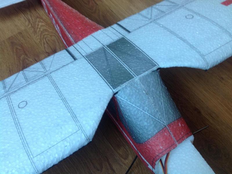

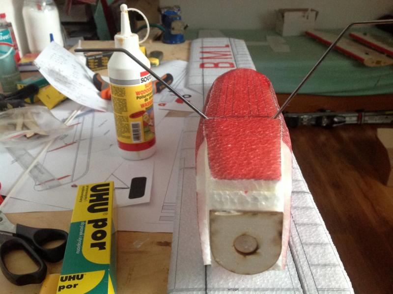

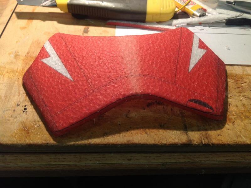

Tydzień temu listonosz przyniósł paczke z RWD13 Marka. Jak wszystkie modele Marka, wszystko jest profesjonalnie wykończone, i po za sklejeniem tych puzli to w sumie nic nie trzeba więcej robić. Wszystko ładnie pasuje do siebie. Pare zdjęć ze składanie, troche to wolno idzie, ale to wszystko przez gips na prawej ręce, więc składam tylko lewą.
