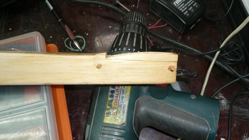

  2. Oki Paweł , tylko ,że tam było jedno serwo i bowdeny są dość blisko siebie,muszę zrobić jakąś przymiarkę.

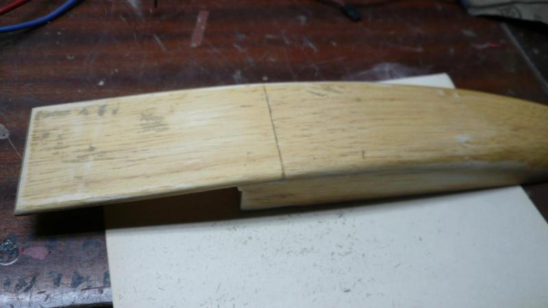

  3. Kadłub zgrubnie oszlifowany:)Zastanawiam się jakie serwa zastosować w kadłubie jest 50 mm szerokości .,może serwa typu slim będą dobre. http://abc-rc.pl/Serwo-EMAX-ES-3302

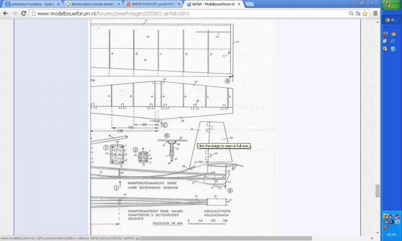

  5. Tak wyglądają plany ale u mnie jest motylek, później wrzucę foto tylnej części kadłuba

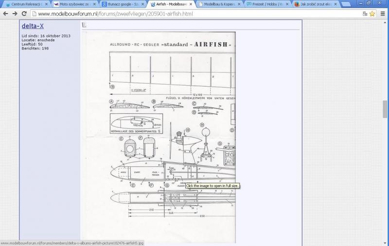

  6. Fajne w oryginale było tak, http://mfs.no-ip.org/rc/sailplanes.htm i szkic planów
  7. Potwierdzam Mariusz 100mm od krawędzi natarcia,znalazłem też na niemieckim forum te informacje wraz z planami Standard Airfish 2450mm ake jest wspomniane o wersji 2700mm a na wiki piszą ,że pierwsze Airfish'e miały usterzenie motylkowe, do tego ten mechaniczny mikser V-tail może świadczyć o dość wiekowym rozwiązaniu:)do napędu używano silników "Pet O.S 099" 1.26cmm 0,12kW śmigło 7x4 paliwa mieściło się 30ml . wyczytałem też że najdłuższy lot trwał 5 godzin i latali we trzech bo karki ich bolały:). Prawdopodobnie najlepiej sprzedający się model + 40 tys sprzedanych egzemplarzy. Wieża w kształcie takim jak proponował Witek co do napędu jeszcze to piszą ,że przy tym modelu prędkość strumienia zaśmiłowego powinna wahać się w granicach 60 -70 km/h a wspomniany wyżej silnik spalinowy pracował na 15 tys obr/min u mnie było śmigło 8x3.8 SF i silnik 1200kV.

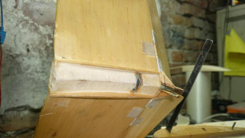

  8. Witku śladów napraw nie ma a w ogonie były ołowiane kulki więc to też troszkę dziwne jutro postaram się to pomierzyć o co pytasz, na zboże to troszkę trzeba będzie poczekać pogoda teraz do niczego, trochę znalazłem w tym wątku . http://www.modelbouwforum.nl/forums/zweefvliegen/205901-airfish.html
  9. Przemku też o tym myślałem i tak trzeba będzie zrobić. Trochę szukania po sieci i chyba coś mam wychodzi ,że ten profil ma troszkę inaczej środek ciężkości 100mm od krawędzi natarcia

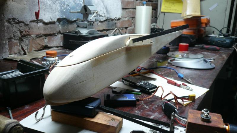

  10. Na to wychodzi że ogon ciężki a z tego ogona wyjąłem troszkę kulek ołowianych,jutro sprawdzę ile ważą stery ale to nie jest wielki ciężar.Jeszcze nie malowałem. postanowiłem złożyć model i zobaczyć jak się będzie wyważał, ciekawi mnie tylko jak był wyważony do lotu na filmie?
  11. 1/3 szerokości płata płat ma 200mm środek ciężkości ustawiłem na 65mm
  12. Dzisiaj złożyłem model i spróbowałem go wyważyć, serwa wymontowane, zobaczcie jak to wyszło,waga całości 2,5kg dwa pakiety 2200mah i jeszcze 1000mah

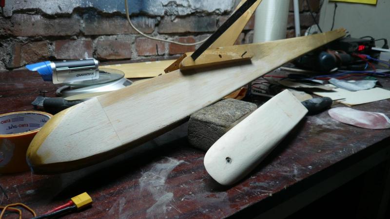

  15. Witku tak właśnie będzie jak piszesz jak najmniej zmian i tak sobie myślę ze śmigło drewniane też by fajnie wyglądało, tylko nie mam pomysłu na kształt wieży może taka prosta pionowa obudowana balsą w opływowym kształcie... Efekt dzisiejszych prac:
  16. No i nie pozostaje mi nic innego jak posłuchać mojego imiennika,skoro tylko jego wizja jest słuszna:)zrobię tak kadłub szlifuję i lakieruję bezbarwnym , wieża będzie zawsze można ją zdemontować.Paweł jaka dokładniej jest Twoja wizja wieży w stylu tego retro szybowca?
  17. Jan wiesz,że już robiłem taką przymiarkę z kołpakiem z przodu i widzę ,że da się to zrobić ale korci mnie na latanie z kamerą lub aparatem i teraz mam dylemat ,żebym wiedział ile tracę na tych oporach. Rozpocząłem matowienie lakier jest tak miękki ,że robią się kulki a nie pył

  22. Rozumiem Kamil muszę kupić nitrocellon i japonkę to i szpachlówkę kupię.
  23. Mam trochę doświadczenia w szpachlowaniu samochodów więc znam problem obróbki, myślę że spróbuje szpachli samochodowej typu soft czyli miękkiej a ubytki nie są duże próbowałem sfotografować ale trudno to ukazać.Czy do oklejania użyć papieru o gramaturze 12g/m2 czy grubszy?

  25. Miło mi bardzo, na kadłubie jest jakiś dziwny lakier który cały czas się lekko klei więc na kadłub idzie na pierwszy ogień , demontaż serw i renowacja kadłuba, tylko czy lepiej okleić kadłub czy pomalować na jakiś ładny kolor?
