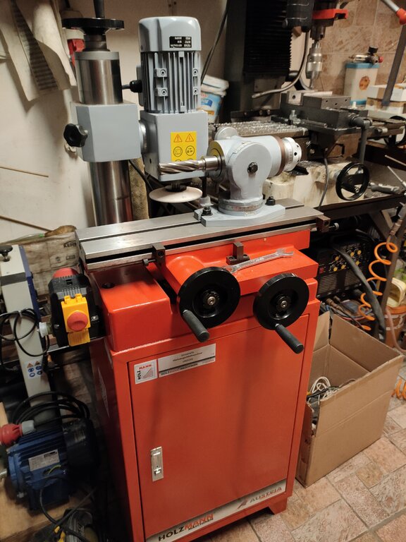

cześć koledzy dawno mnie tu nie było a na warsztacie co nie co się dzieje lecz jest to bardzo małe co nie co bo doba ma niestety tylko 24 h kiedyś trzeba pracować i ogarniać inne tematy jak ciągnący się od ponad pół roku remont dachu więc w wolnych chwilach poczyniłem trochę inwestycji i robota idzie minimalnie do przodu. jak wiecie pozbyłem się małej tokarki chwalił się tym kolega Błażej mam nadzieje że spisuje się ona u Ciebie dobrze i jesteś z niej zadowolony chodź była trochę brudna jak ją dostałeś ? natomiast na jej miejscu niebawem stanie tokarka cnc. stara porządna konstrukcja marki Emco mała a cholernie ciężka. niestety z racji na wiek musiałem zrobić jej całe nowe sterowanie które chodzi pod Mach 3 wymienić napędy, silnik wrzeciona i na chwilę obecną zostało przewieźć ją od kolegi do mojego warsztatu jednak obstawiam że zrobię to dopiero po nowym roku. poza tokarką doszła szlifierka narzędziowa niby chinol ale coś się z niej wyciśnie najważniejsze że dużo waży ma pełen osprzęt no i prócz ostrzenia narzędzi można na niej szlifować wałki na długości 400 mm . oczywiście nie obędzie się bez modyfikacji czyli liniały pomiarowe żeby zwiększyć jej dokładność dodatkowo obieg wody wanna pod maszyną i parę osłon żeby wody nie było wszędzie. przy okazji obecnej pracy odkryłem że warto zainwestować w droższe narzędzie które wykona o wiele więcej pracy niż typowy chińczyk. i tak na chwilę obecną do aluminium polecam tylko i wyłącznie frezy NIE polerowane i pokrywane powłoką DLC lub AlTiN ja używam frezów Helion hiszpańskiej marki pokrytych AlTiN i spisują się całkiem super wystarczy po patrzyć na frezowane detale do zwijarki do blachy szczególnie powierzchnie pionowe. kolejny jest Garant jest na prawdę super ale ceny są zabójcze. a na chwilę obecną testuję w pracy chinczyki kryte DLC i o dziwo radzą sobie jednak jest zasadniczy problem z nimi są polerowane a polerowane narzędzie do aluminium jest po prostu tępe. więc wniosek jest prosty lepiej zainwestować i robić dużo dłużej niż dziadować. Jacku piec od Ciebie jak wiesz naprawiłem i działa pozostało mi wywalić obecne drzwiczki i zrobić takie jak w nowym piecu (drzwi wykonam z maty ceramicznej lekka i nie przewodzi ciepła jak szamot to jest sekret nowego pieca i czasu jego nagrzewania). kupiłem go z jednej przyczyny 1000 stopni osiąga w 15 min natomiast ten odremontowany 1,5h ale na pewno przyda się np do odprężania po hartowaniu. no właśnie hartowanie czym więcej czytam tym gorzej i nie obędzie się bez prób na żywym organizmie. w książkach "Poradnik Inżyniera Obróbka Cieplna Stopów Żelaza" oraz "Mały Poradnik Hartownika" odpowiedzi nie znalazłem jak mocno detal się powygina w trakcie procesu więc plan mam taki zrobić próby z kilkoma gatunkami stali i zobaczyć co się będzie działo a jeśli będzie się wyginać bardzo mocno cylindry wykonam z materiału już ulepszonego np 40HM+QT na chwilę obecną musze wykonać zwijarkę do blachy co właśnie się dzieje. początek jak zawsze od projektu przez programy na frezarkę cnc do elementów toczonych. w 80% jest gotowa zostało mi tylko do zrobienia korbka i jeden z wałków który będzie walcował blaszkę. cylindry nadal odkładam w czasie bo jest to mocno nie pewne pod względem hartowania więc postaram się zająć zbiornikami paliwa do których wszystkie części mam wykonane prócz zwijanych cylindrów. jedną z nich zamówił sobie wujaszek samo zło

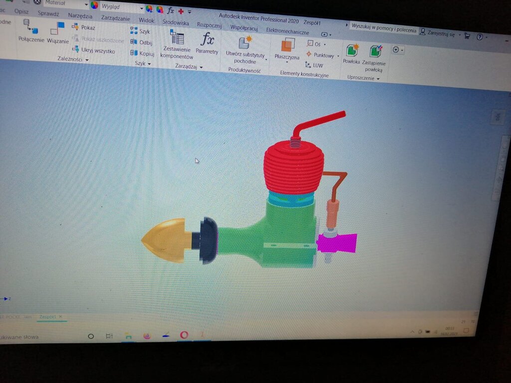

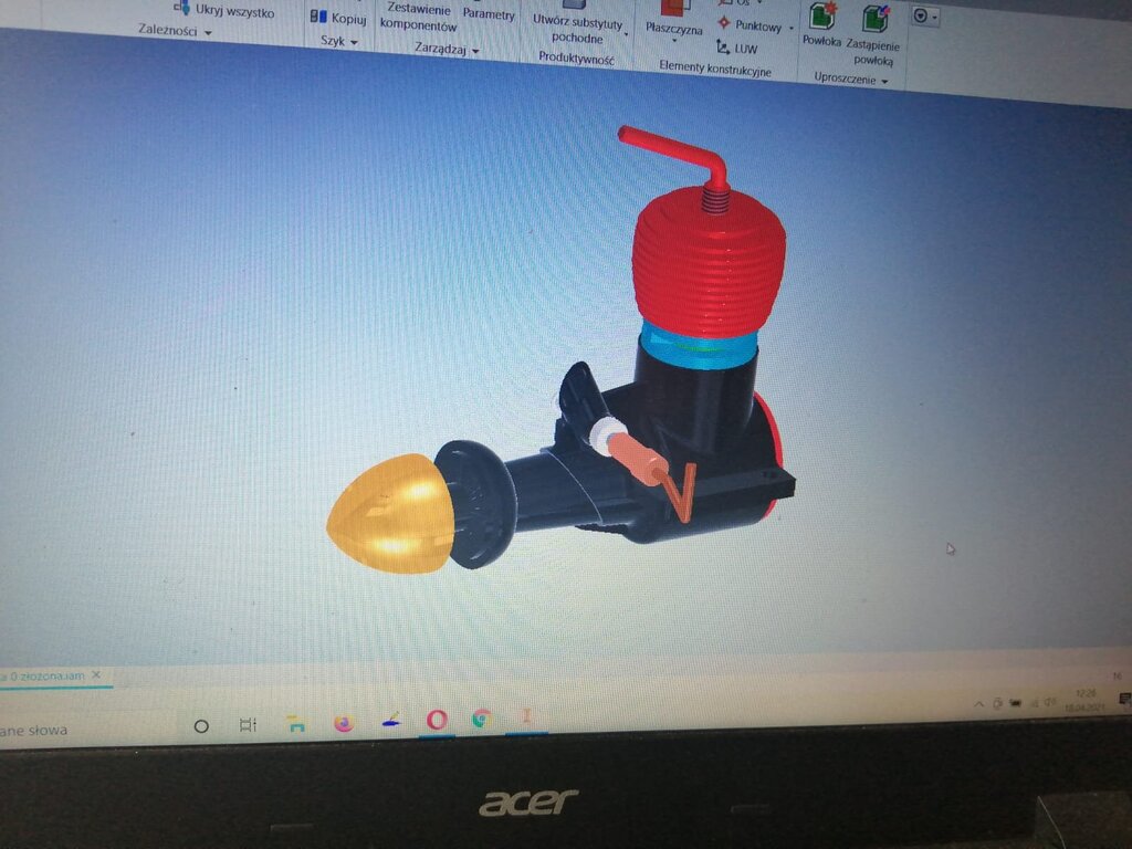

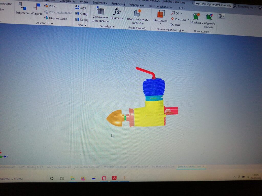

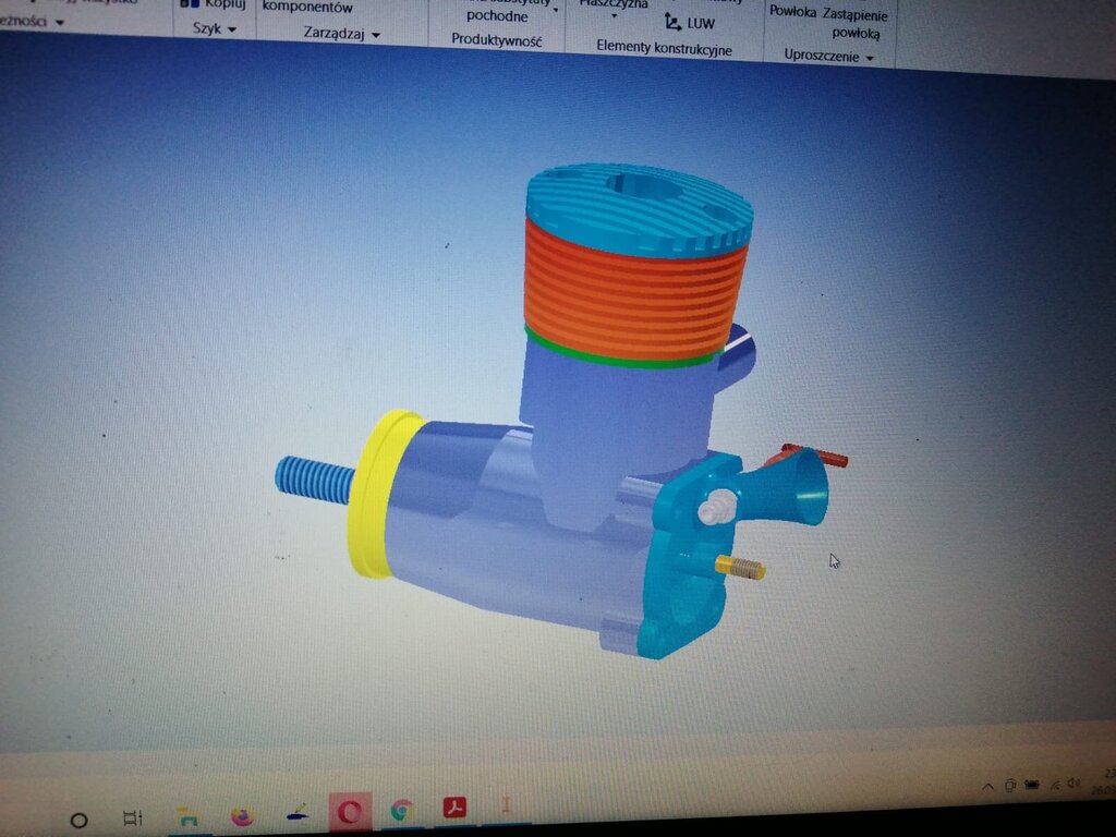

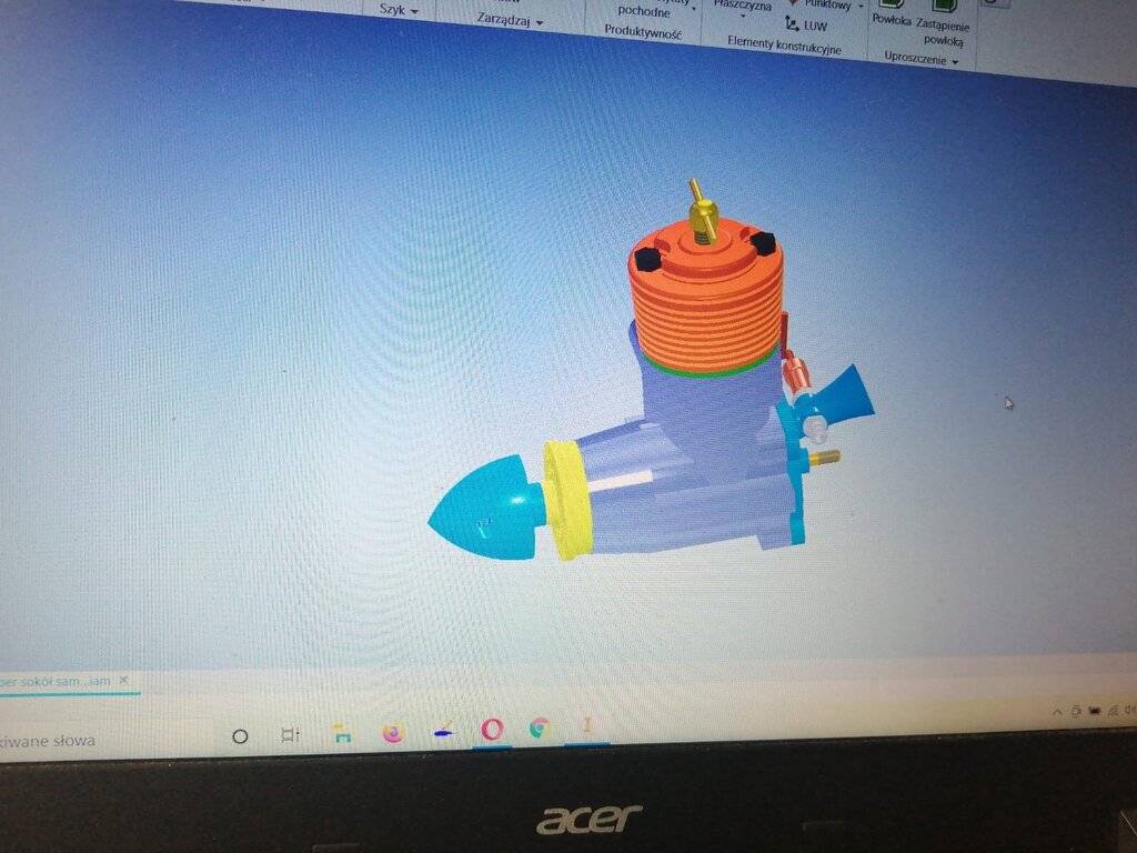

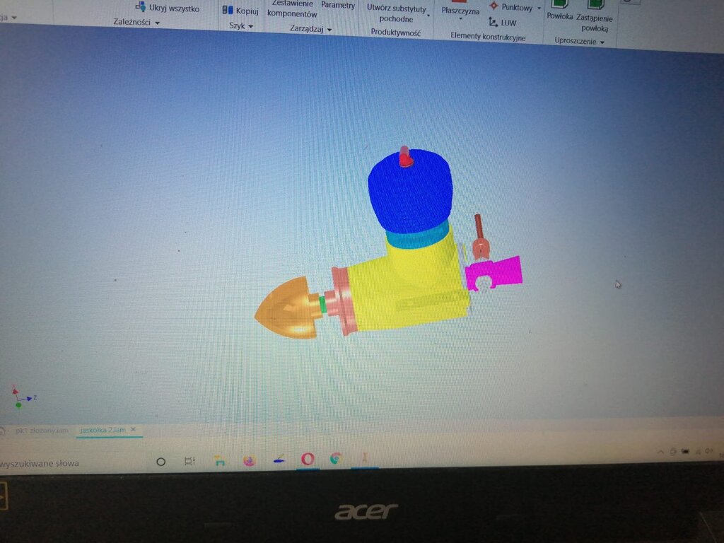

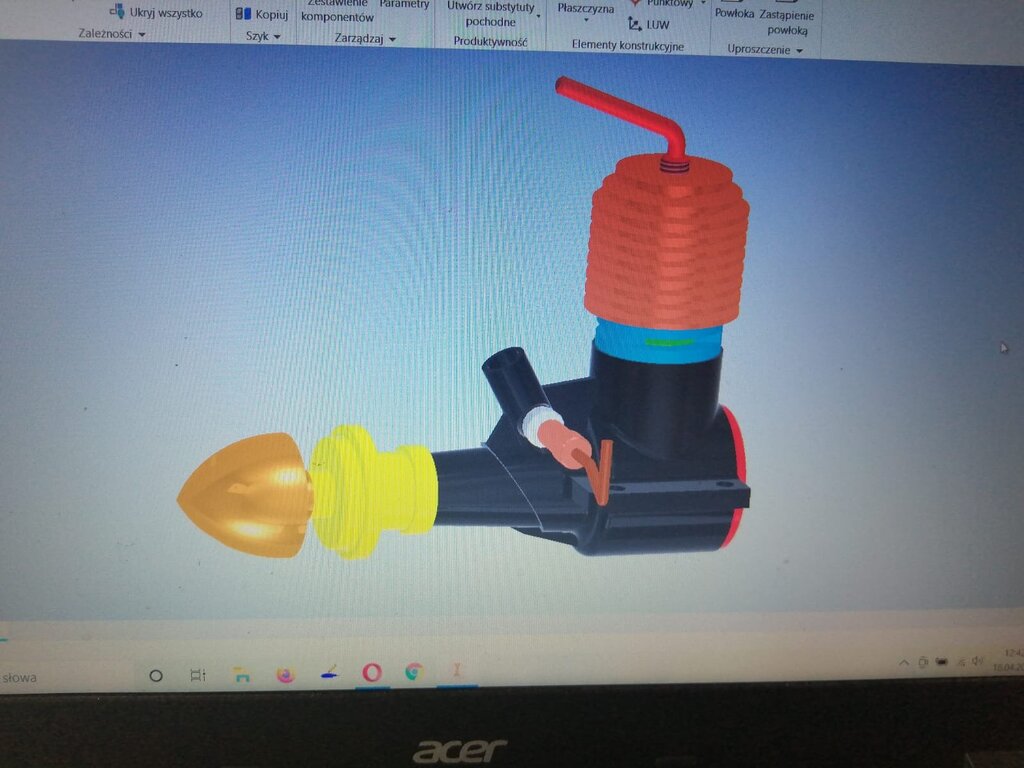

Jacek taki silnik dostałem oraz wycinki z modelarza gdzie był opisany dysk tłok głowica i kanał dolotowy więc takie powstały rysunki z tego co widzę różni się tylko zasłonką kanału wydechowego i głowicą wiec chyba nie warto mnie za to zabijać ?
ja chcę pójść w sterowanie niskim napięciem na przerywaczu tak aby tam nie iskrzyło za mocno więc stal się sprawdzi doskonale drugą sprawą jest to że w czasach gdy silnik był budowany przez amatorów platynki nie były szeroko dostępne więc było to robione z czego bądź a ja chcę sie trzymać oryginalnej dokumentacji swoja drogą rozważałem również mosiądz lub brąz ale na to będzie jeszcze czas w miedzy czasie powstał kawałek historii polskich silniczków a przyłożyli się do tego Paweł oraz Pan Janek udostępniając mi swoje motorki tak wiec od początku PK1 jaskółka 0 jaskółka 1 jaskółka 2 jaskółka 3 super sokół żarowy super sokół samozapłon więc po wykonaniu felgiebli będzie z czego wybierać i czym się zająć przez długie zimowe wieczory
