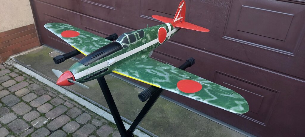

  6. Biję się w pierś, że nie korzystałem jeszcze nigdy bo mnie to trochę przeraziło. Muszę jednak usiąść i rozkminić to na spokojnie. Podszedłem trochę Nagrzany do etapu 'uzbrajania' i temu tak wypaliłem. Usiądę w tym tygodniu i ogarnę to. Projektant pisze, że CG ma być na lini dźwigara. Pręt karbonowy idąy przez skrzydło pełni tą rolę ale sam jednocześnie pisze, że to nie jest przetestowane.
  7. Ależ ten czas ucieka... Model przed oblotem. Jak się uda to pomyślę o malowaniu ? Środek ciężkości ustawiłem w 1/3. Wyszło Ok.7.8cm bo skrzydło jest szerokie na 23.5cm. Myślicie że będzie okej do oblotu? A tutaj filmik 20240323_134701.mp4

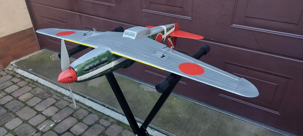

  10. Podbiję temat. Wydrukowałem swoją Kijankę. Bardzo fajnie dopracowany model. Było trochę pod górkę z wydrukami ale opanowałem i powstała wersja z PLA. Po malowaniu bez aku waży 798 gram. Na wiosnę oblot ?
