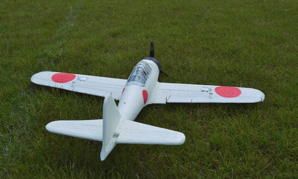

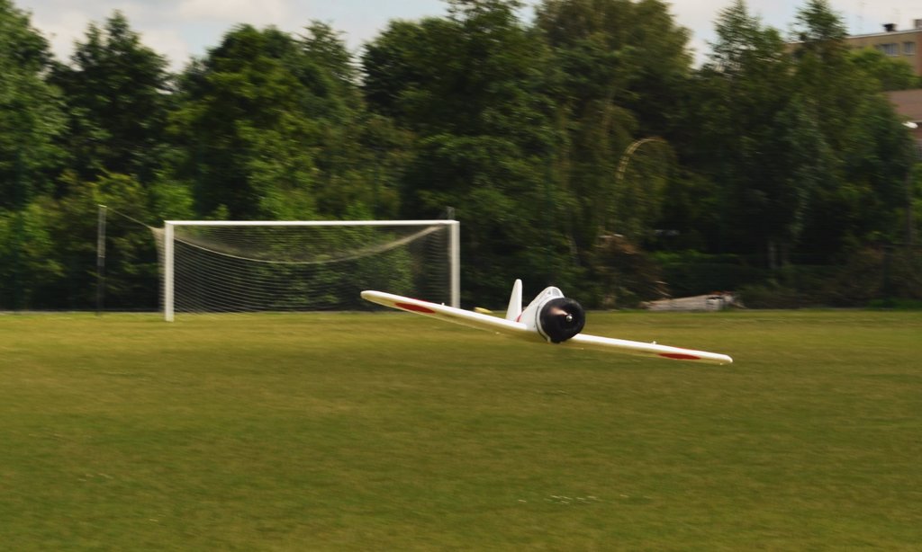

  3. Zabrałem się za Hellcata ESA. Pomalowany w inne barwy. Tak się prezentuje:

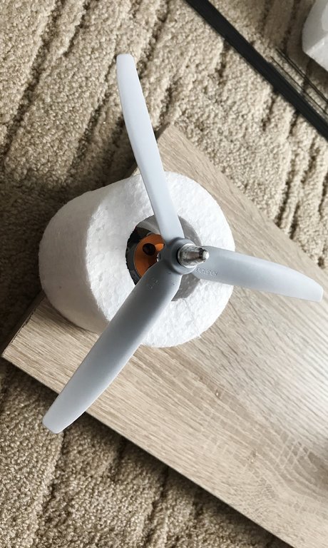

  6. Tak jak wspominałem, kolejne egzemplarze są w przygotowaniu. Wyciąłem też wersję ESA, którą sam dla siebie również zbuduję i podzielę się efektami wkrótce. Jeśli ktoś jest zainteresowany takim modelem dla siebie to zamówienia można składać za pośrednictwem strony: Wersja 100cm: http://sklep.wings.com.pl/produkt/f6fhellcat/ Wersja ESA 86cm: http://sklep.wings.com.pl/produkt/f6f-hellcat-esa/ Obecnie wszystkie modele są w statusie "na zamówienie" maksymalny czas realizacji to 7 dni. Jednak dużo elementów jest już gotowych więc można spodziewać się szybszej wysyłki. Wersji 120cm jeszcze nie wycinałem z EPP, ale oczywiście również mogę się za nią zabrać. Jak tylko wytnę pierwszą sztukę i wszystko będzie w porządku, to również pojawi się możliwość jej zakupu.

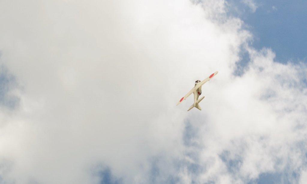

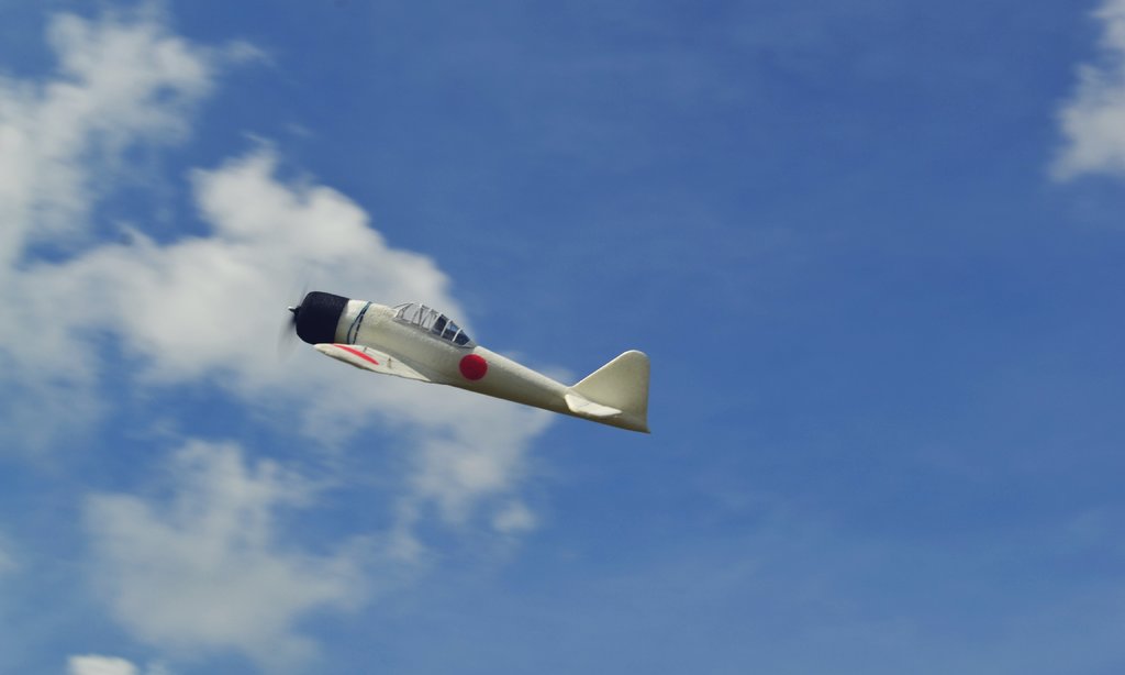

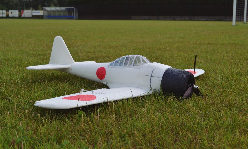

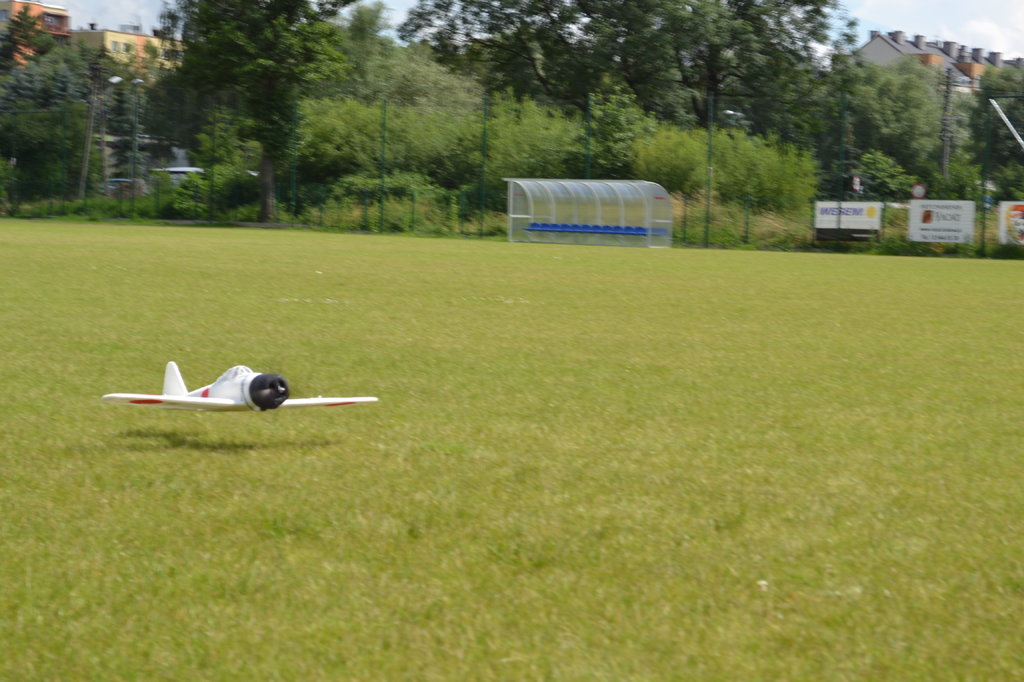

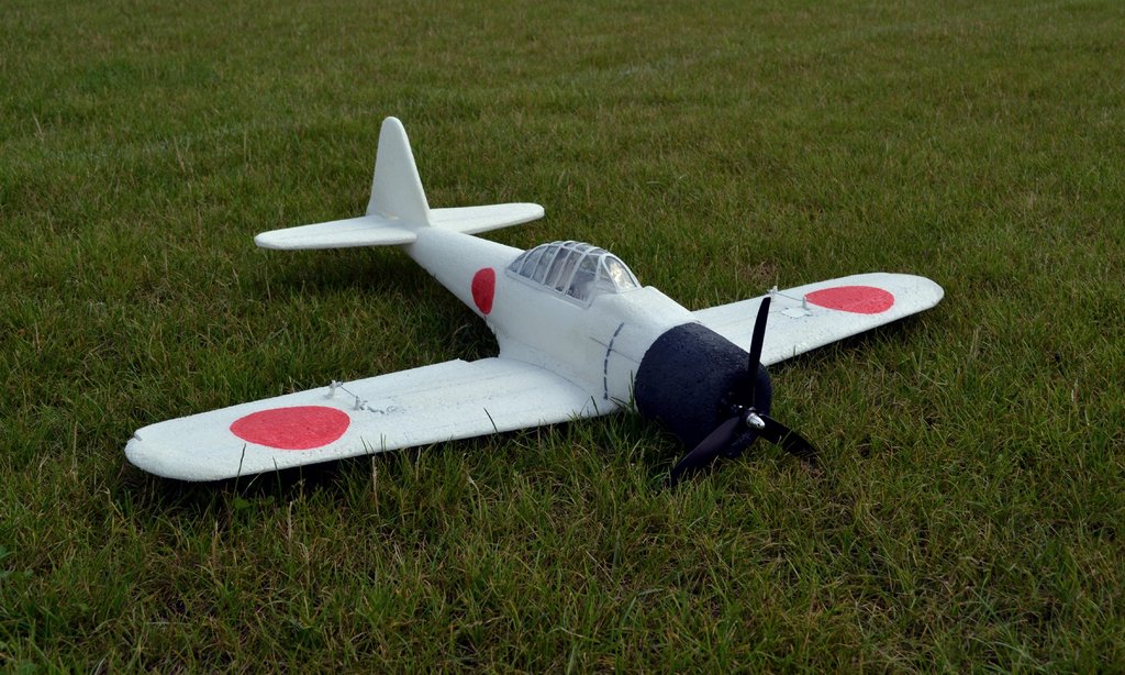

    Wstępnie model już pomalowany. To jeszcze jednak nie koniec, chcę dodać zabrudzenia i dodatkowe detale. Model jednak jest już gotowy do lotu, a pogoda sprzyjała więc postanowiłem go sprawdzić. Kabinę przymocowałem tymczasowo gdyż później jeszcze chcę wykończyć kokpit. Tak prezentuje się w powietrzu. Lata tak jak na kombata przystało. Mam nagrany film z oblotu, zabiorę się za niego wkrótce i postaram się wrzucić.

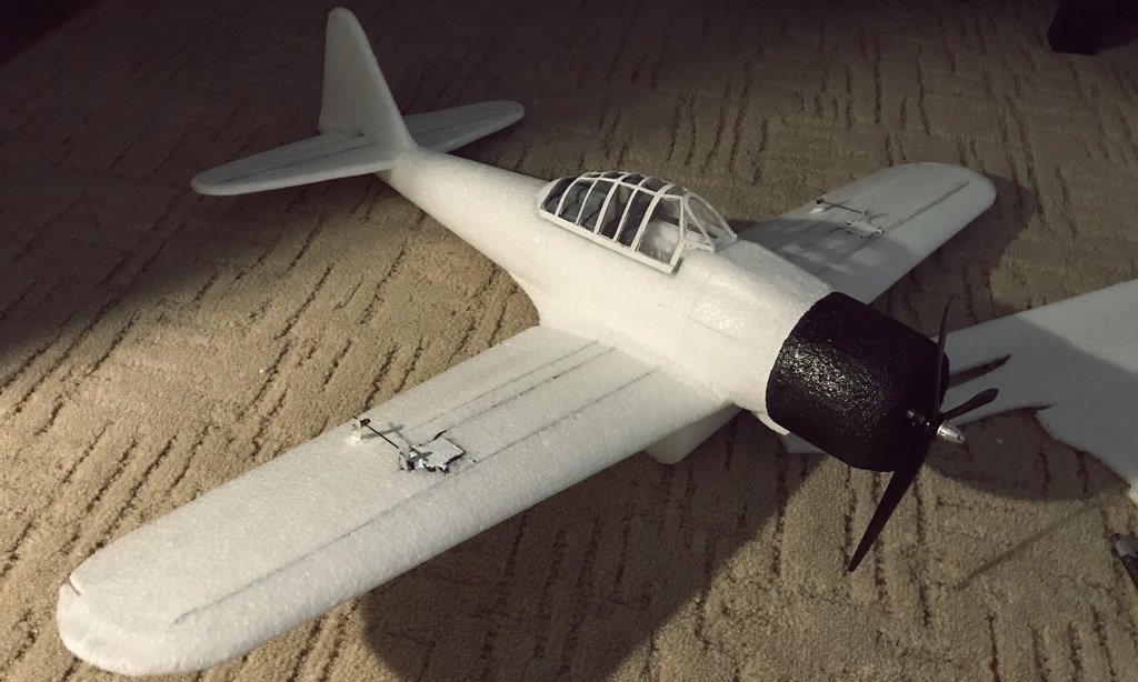

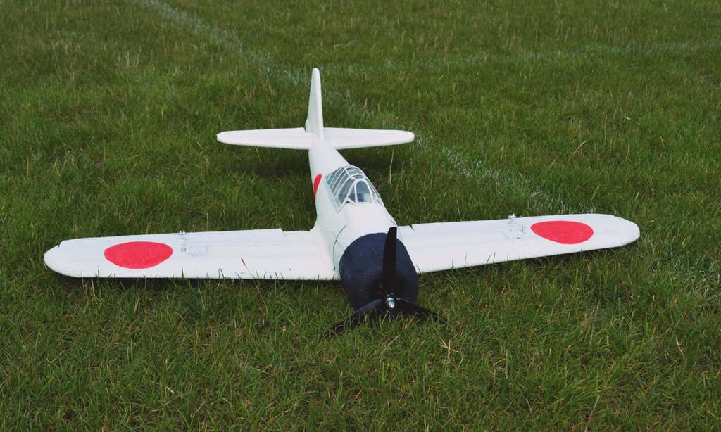

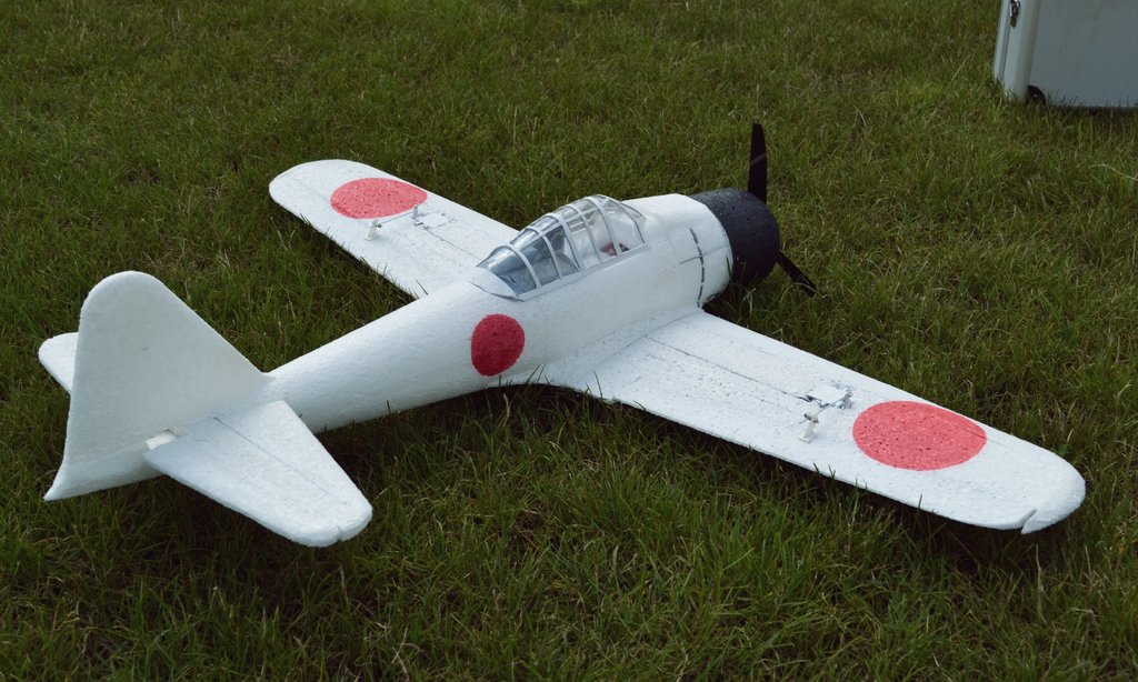

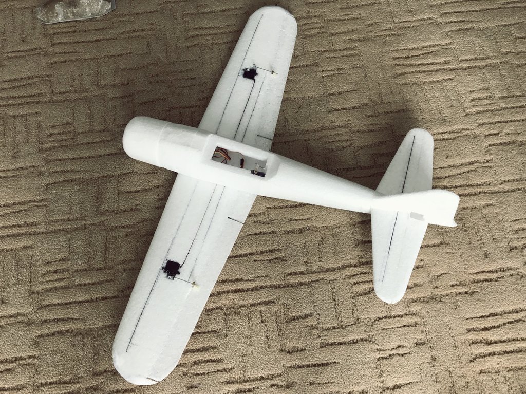

    Tak wygląda po zamontowaniu skrzydeł. Przygotowałem elementy z cienkiego arkusza, które zapewnią płynne przejście skrzydeł w kadłub. W międzyczasie wykonałem również kabinę. Tak prezentuje się model złożony w całość. Po pomalowaniu maski silnika, model nabrał już trochę charakteru. Jak można zauważyć, dodałem trochę detali w tylnej części kokpitu. Docelowo chciałbym wypełnić całą kabinę i umieścić figurkę pilota. Może takie rozwiązanie niekoniecznie pasuje na zawody ESA, ale pusta przestrzeń wewnątrz kabiny wygląda nieciekawie.

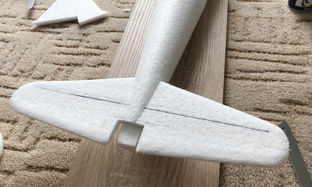

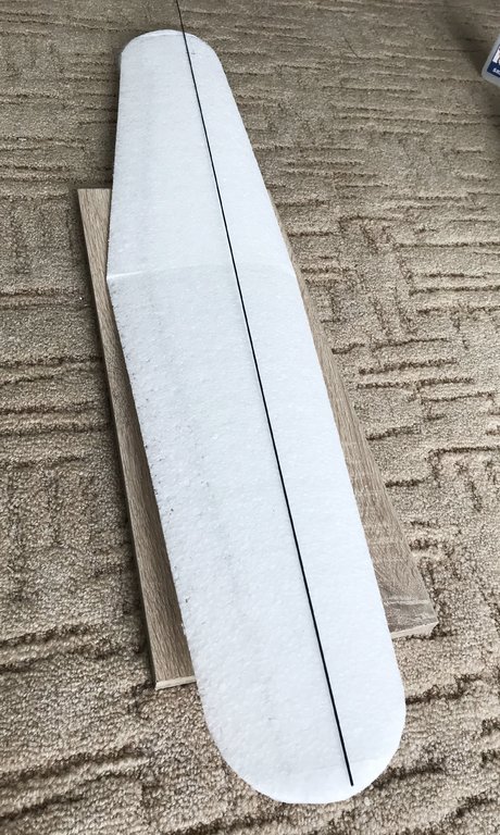

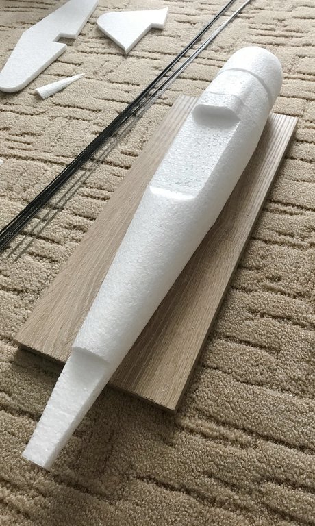

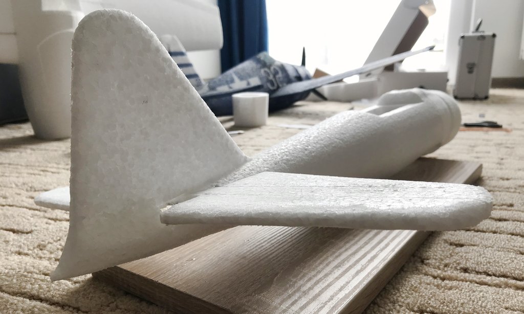

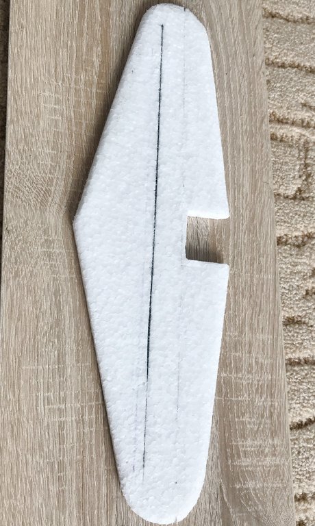

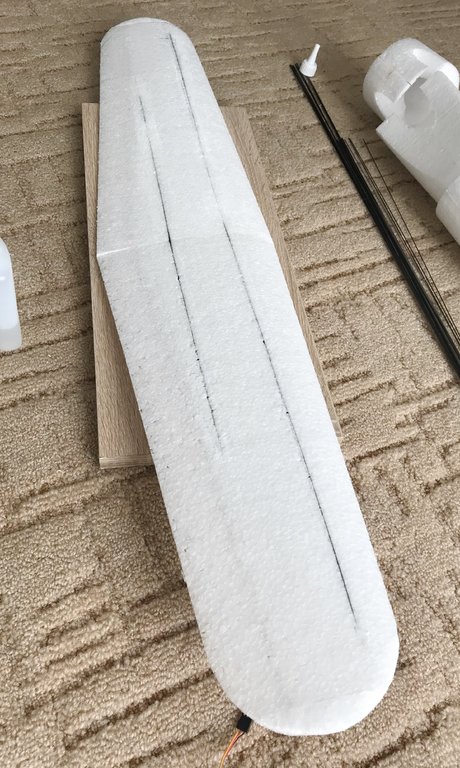

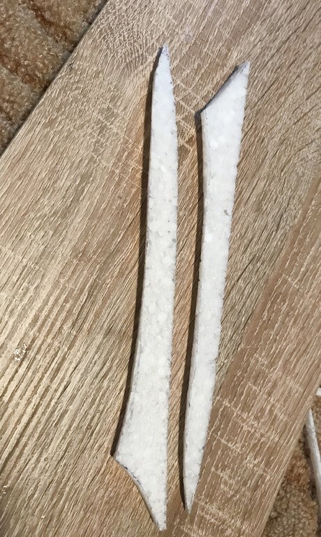

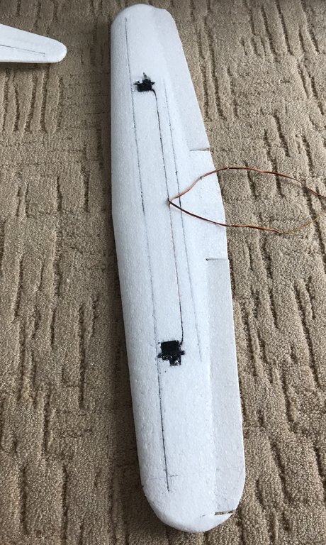

    Pora na pierwszy etap prac. Zacząłem od sklejenia i usztywnienia skrzydeł. Od razu wzmocniłem również lotki jak i zamontowałem serwomechanizmy. Statecznik poziomy także już przygotowany. W zasadzie można przejść do kadłuba. Zacząłem od dopasowania silnika w pierwszym segmencie kadłuba. Silnik od razu zamontowałem, a kadłub złożyłem w całość. Popychacz steru wysokości wraz z serwomechanizmem również już na swoim miejscu. Do statecznika pionowego dokleiłem po obu stronach kawałki pianki by ładnie dopasować je do ogona. Tak prezentuje się po oszlifowaniu i wklejeniu całego usterzenia. Niedługo ciąg dalszy.

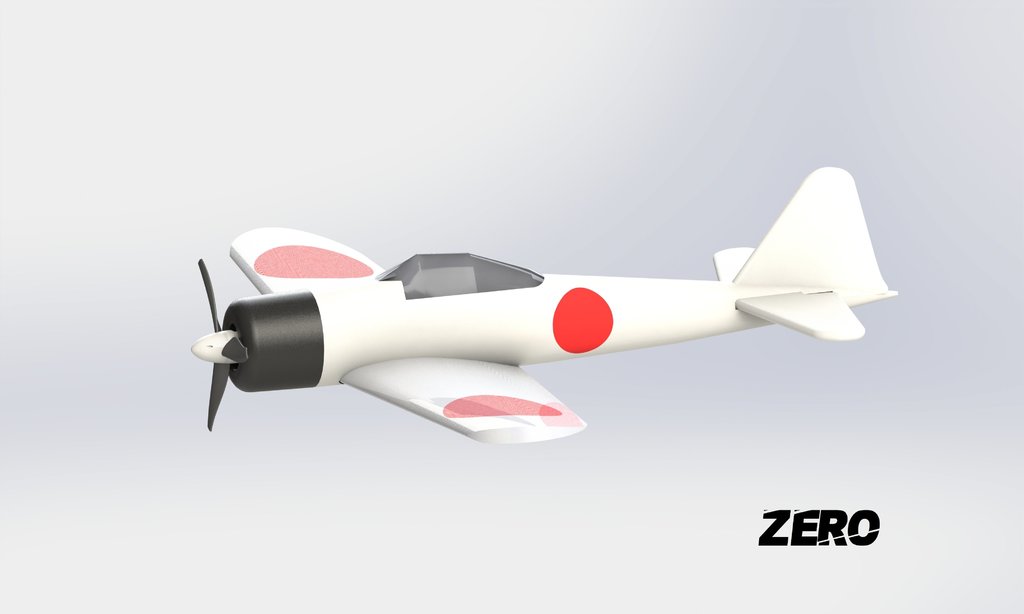

    Mitsubishi A6M Zero

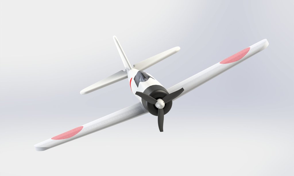

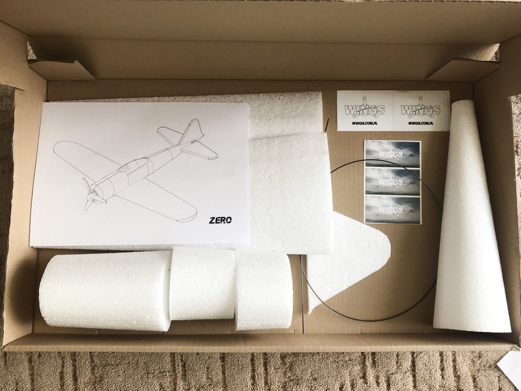

    Witajcie. Już od kilku lat nie zbudowałem żadnego kombata. Chciałbym Wam dziś przedstawić mój nowy projekt w postaci znanego wszystkim japońskiego myśliwca Zero. Tak przedstawia się wizualizacja modelu. Zestaw już wycięty i gotowy do składania: Rozpiętość skrzydeł to standardowo ok. 86cm. Wkrótce relacja z prac

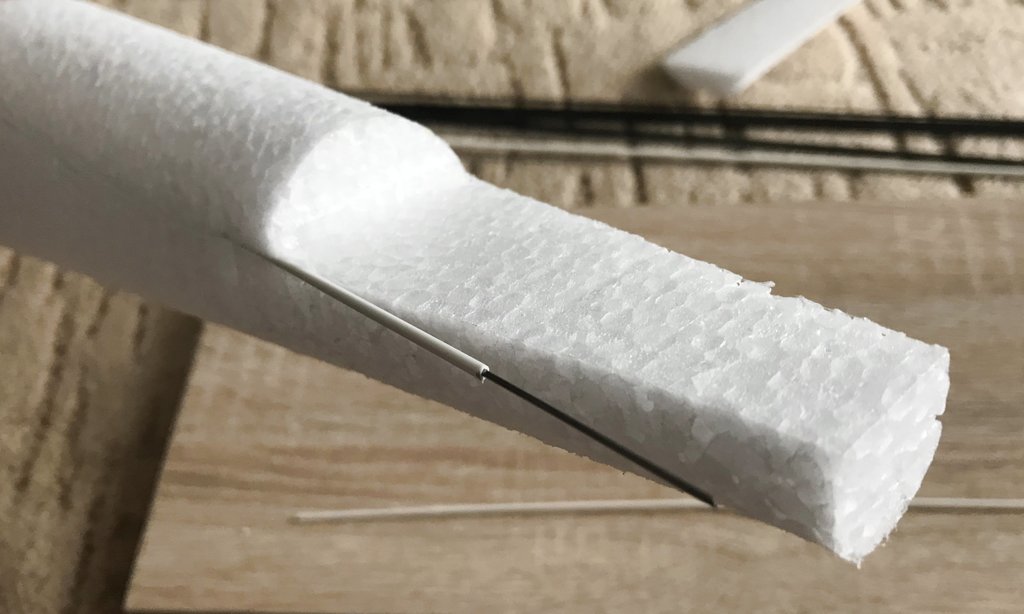

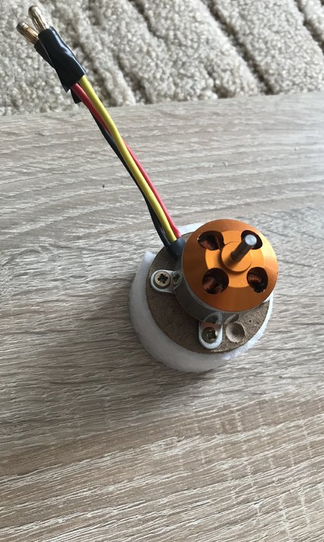

  24. Pora na kolejny wpis. Usztywniłem skrzydła prętami węglowymi i dociąłem dodatkowo końcówki skrzydeł z arkusza o grubości 2cm. Serwa lotek zazwyczaj montowałem od góry, ale w tym przypadku skrzydła przy lądowaniu raczej nie będą dotykały podłoża, więc serwa wkleję od spodu. Wyciąłem też wręgę silnikową i przygotowałem sam motor. Moc to 180W przy 930KV. Przednia część kadłuba też już sklejona. Stateczniki zostały wycięte na płasko z przygotowanego wcześniej arkusza o grubości 1,2cm. Jak widać, przednia część osłony silnika została już wstępnie zaokrąglona i oszlifowana. Reszta kadłuba też prawie gotowa. Umieściłem wewnątrz bowdeny i wkleiłem serwa steru wysokości i kierunku. Przeoczyłem zdjęcie samego usterzenia pionowego. Będzie widoczne na następnych fotografiach. Nie kleiłem jeszcze go w całość, ale złożyłem na sucho i przytrzymałem szpilkami. Tak wygląda w porównaniu z większą wersją. I też coś na zewnątrz W porównaniu ze starym ME109 w tym samym rozmiarze
