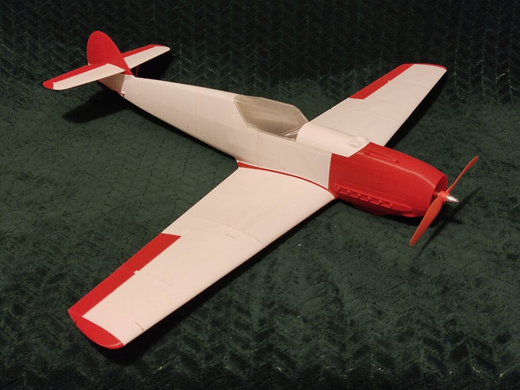

  1. Poleciał. Całkiem przyjemny w pilotażu, zwrotny i łatwy do opanowania, w sam raz na pierwszy lot po długiej przerwie. Esiakowy setup to trochę za mało jak dla mnie, ciąg jest jak najbardziej w porządku - nawet na rozładowanym do połowy akumulatorze leci pionowo w górę, ale z prędkością jest już słabo. Kolejny lot prawdopodobnie po malowaniu. PS Wybaczcie jakość nagrania, telefon zgubił ostrość i dzwonił przez co lądowanie się nie nagrało

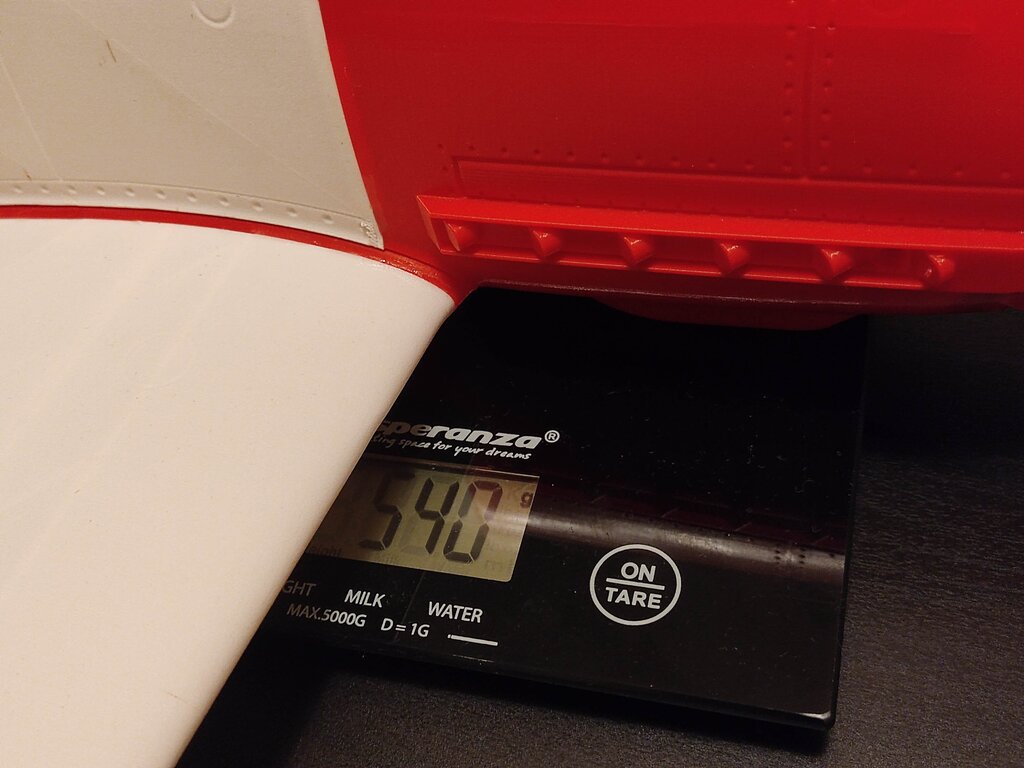

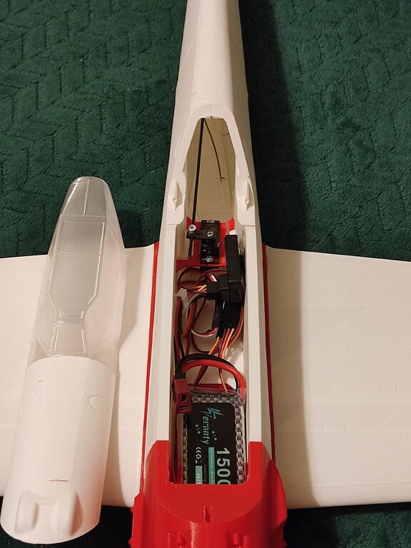

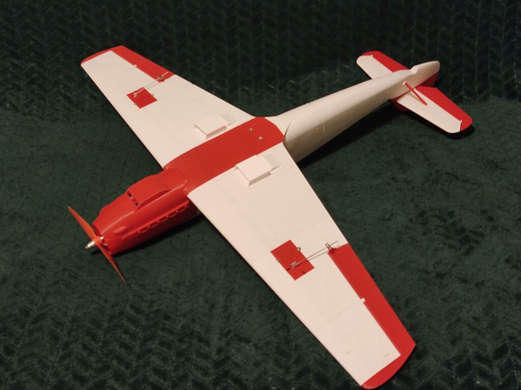

  2. Nie miał okazji, od czasu nieudanego oblotu Messerschmitta niewiele się działo u mnie w temacie modeli. Dostosowałem go pod druk z PLA-LW, dodam zdjęcia jak będzie wydrukowany. Edit: Model już wydrukowany i złożony, białe elementy to PLA-LW, czerwone PLA+. Malowanie dopiero po oblocie, bo nie wiem co z tego będzie ?. Do lotu na esiakowym setupie z akumulatorem 3s 1500mah waży 540g.

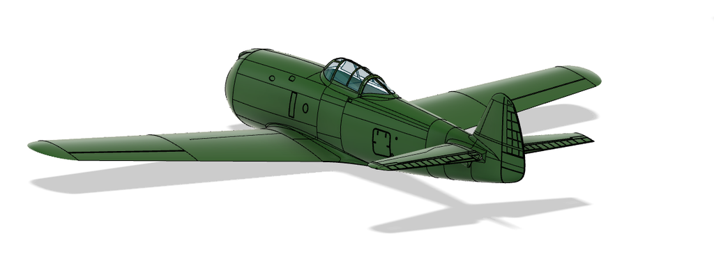

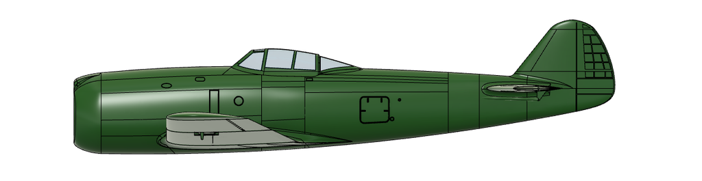

  9. Obiecane screeny Ki-84: (linie na kadłubie to nie linie podziału blach tylko krawędzie w programie)
  10. Nie, żadne Jaki, od Jaka jest juz Marek . Ki-84 też w skali 1/12, kiedy będę przy komputerze to dodam screena jak na razie wygląda.

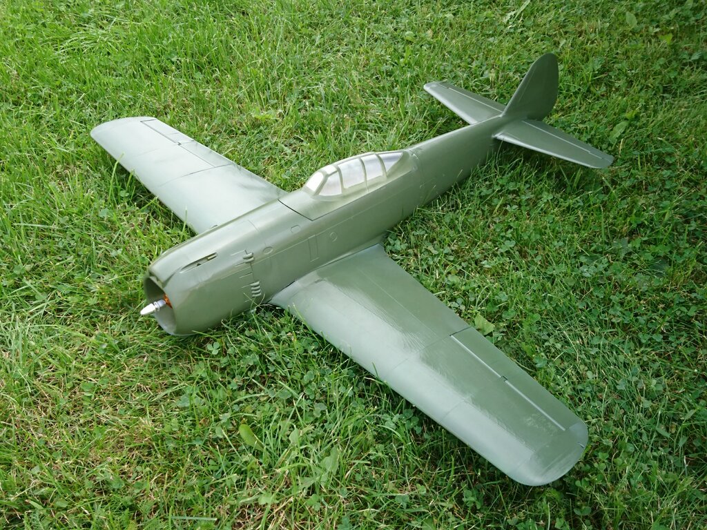

  12. Tak jak piszesz, zastrzał drukowany osobno i przyklejany, nie ma na celu usztywnienia steru, choć pewnie troszkę pomoże. Bardziej chodziło mi o to żeby wyglądał podobnie do oryginału. Sterów na razie nie zamierzam powiększać, w moim wcześniejszym Ki-61 były jeszcze mniejsze i dawały radę, nawet musiałem zmniejszać wychylenia, bo był zbyt agresywny jak dla mnie. W każdym razie dziękuję za radę. Wydrukowałem poprawiony kadłub:

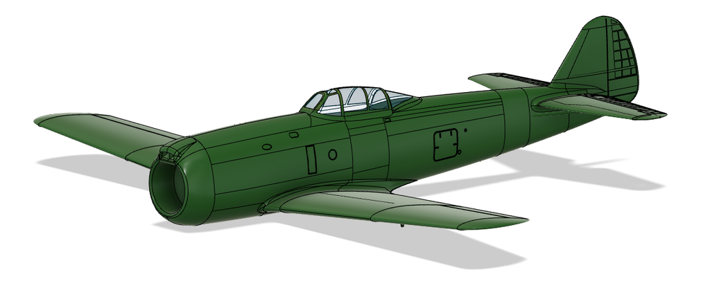

  13. Dodałem kilka detali np. zastrzały statecznika poziomego, poprawiłem linie podziału w sposób jaki opisał wyżej Przemek. W wolnym czasie zabiorę się za malowanie wcześniej wydrukowanego modelu i puszczę na drukarce zmieniony kadłub. Aktualnie model na renderze wygląda tak:
  14. Wczoraj wydrukowałem na próbę przedni segment kadłuba z liniami o głębokości 0,1mm i jest dokładnie tak jak piszesz, są ledwo widoczne. Nity mają średnicę 1mm i myślę, że wyglądają odpowiednio do modelu tej wielkości, ale w razie czego łatwo będzie to zmienić - wszystkie nity są kopią jednego nitu. Nie spodziewałem się że trzeba robić aż tak głębokie linie, jeśli miałyby byc drukowane równolegle do stołu (prostopadle do kadłuba) to kolejne warstwy przy dyszy 0,4mm nie spotkałyby sie ze sobą gdyby były przesunięte o te 0,6mm. Stosujesz w tym miejscu fazy, zaokrąglenia żeby przejść płynnie na głębokość 0,6mm?
