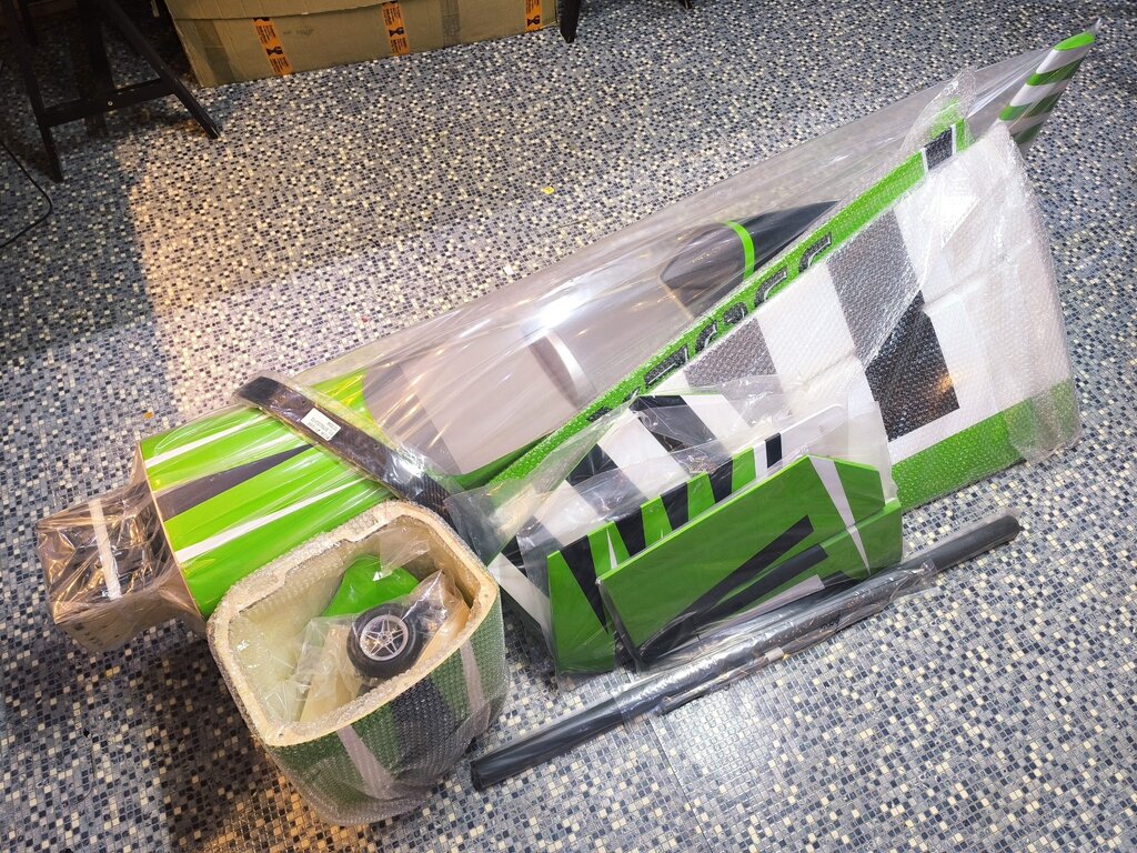

Trochę się zalatałem piankami i Vertigo czeka. Okazało się że drut Danowi popłynął i dłuższy bryt spodu jest ździebko wklęsły. Wkurza mnie to bo nie za bardzo można to wyrównać - negatywy nie docisną potem balsy jak należy. Zająłem się natomiast SAFETY. Trzy skrzynki od NATO jakos pomieściły wszystkie moje lipole od 1500mAh w górę. Teraz czuję się bezpiecznie ????. Teraz jeszcze jakiś bunkier do ładowania wymyślę i będzie git. W skrzynce na te 8szt 6s zastosowałem przegrody z płytek flizowych. W razie czego może zatrzymają eskalację spalania? Jeszcze raz dzięki Marcin za pomysł! -

Ja wątek kanadyjskiego forum dot tego modelu łyknąłem w całości. Też nie wykluczam użycia żyra - zobaczymy po pierwszych lotach. Konstrukcję kadłuba składa się super łatwo. Nie trzeba poprawiać zamków - pasują idealnie. Teraz zaczyna się praca z kształtkami styro - to kwintesencja tej koncepcji, wg mnie bardzo trafionej. Będzie lekko i BARDZO wytrzymale. Kto był na pikniku w Kraśniku ten wie dlaczego tak twierdzę ???? -
