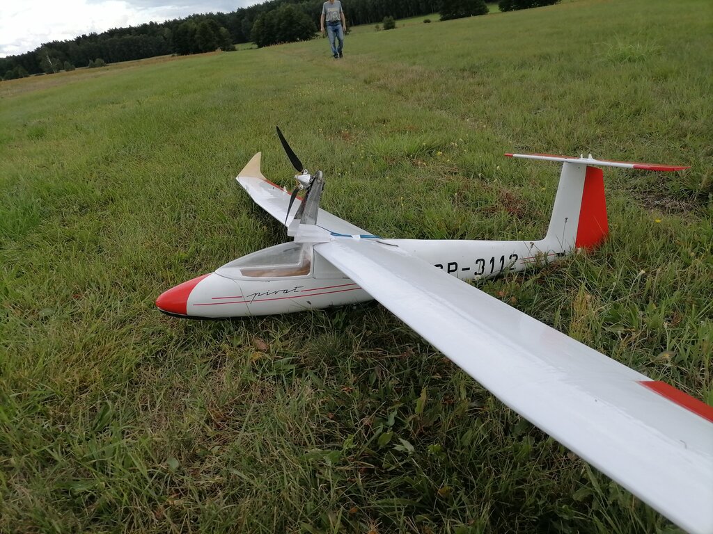

Chodzi mi o efekt oporowy od siły rzutu ręką. Przy wyrzucie ręka, przewyższa mocą silnik, zdecydowanie. Działa jak nisko umieszczone śmigło. -
Jakie napięcie nadmiarowe zniesie silnik?
Printer odpowiedział(a) na Printer temat w Silniki elektryczne
Być może też jakiś efekt oporowy górnopłata, przy wyrzucie zadzierał model. Starałem się w miarę prosto i mocno rzucić. Ciąg na granicy... -
Zadzieranie wynikało z trymowania. Zauważ, że ogon zaraz opada. Nie byłem pewny kątów zaklinowania, i na wszelki wypadek lekko trymer zadarłem. -

No to ja idę ewidentnie po taniości... Jako ciekawostkę powiem, że w podobnym Piratem latałem na jeszcze słabszym redoxe, 1200/1100 (niecałe 400W). Tylko miał silnik w dziobie i lepszy profil. -
Tak, dane silnika podał ok. Ale aż tak źle, nie powinno być. Waga modelu ok. 3kg, a ciąg silnika 2kg. Tyle, że to w teorii, pewnie ciąg był mniejszy. Do tego niedoskonałości aerodynamiczne i wyszło ledwo co. -

@lataczAkurat z wagą nie było kłopotu bo balast odjąłem. Ale masz rację, musi być pewien zapas mocy. Tu akurat chciałem taki doraźny test zrobić na urlopie... Ja też zaczynałem na szczotce i pakiecie niklowym. To wtedy nie było miejsca na fuszerkę. W sumie wymuszało to dobrą aerodynamikę i konstrukcję modelu. Teraz takiego kloca oblatywałem: -

Epilog. Ostatecznie zrezygnowałem z zarzynania silnika podwójnym napięciem. Okazało się, że miałem większe śmigło i takie założyłem (z 10x6 na 12x6). To oczywiście też przeciążyło silnik, ale nie niszcząco i prawdopodobnie pomogło w starcie. Aku dałem równolegle, co zwiększyło wydajność prądową. Model wystartował, doraźnie do oblotu wystarczyło. -
