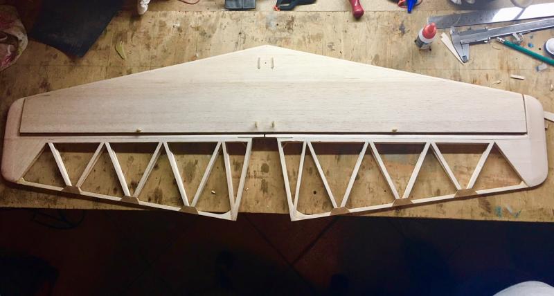

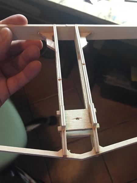

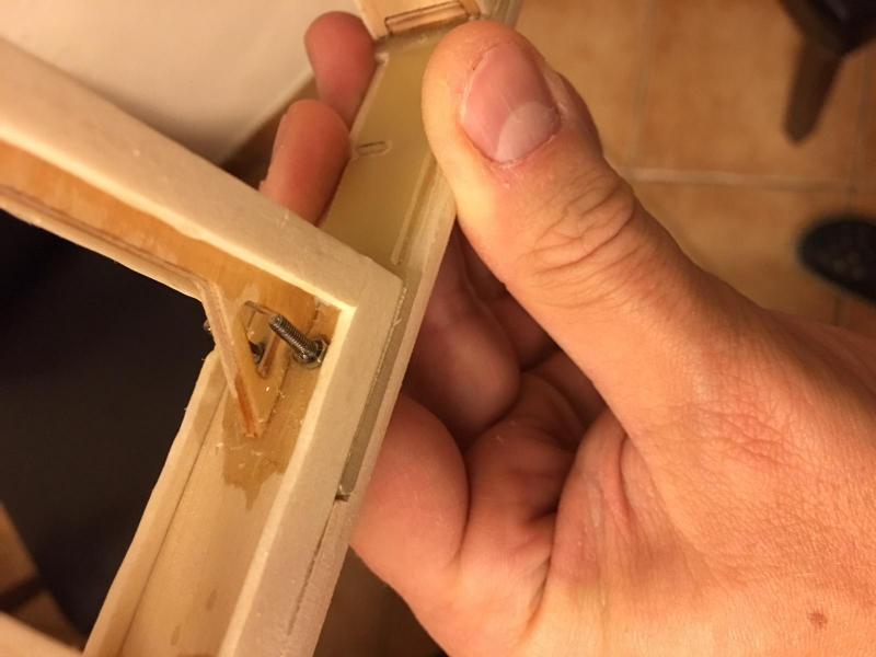

  4. Prace powoli posuwają się do przodu, poziomy oraz wysokość uznaję za zakończony. Przy wklejaniu laminatowego łącznika steru pojawiły się "ponadplanowe" śruby żeby wzmocnić łączenie. Całość po oszlifowaniu wygląda następująco:

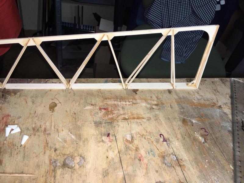

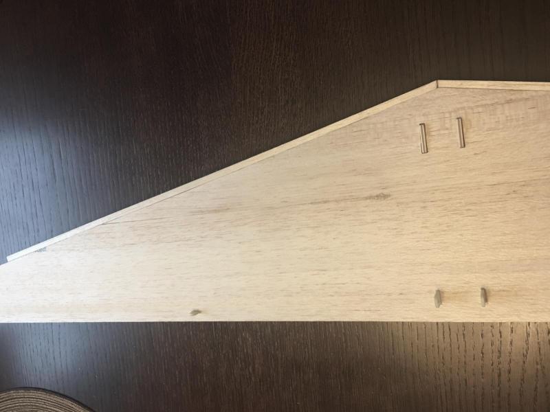

  5. Święto, świętem jednak....praca się sama nie zrobi Na dzisiejszy wieczór poszedł ster wysokości. Standardowo w pierwszej kolejności wycięte puzle ze sklejki klejone na CA i następnie nakładki balsowe na żeberka, grubsza balsa na końcówki i dzisiaj wieczorem szlifowanie.

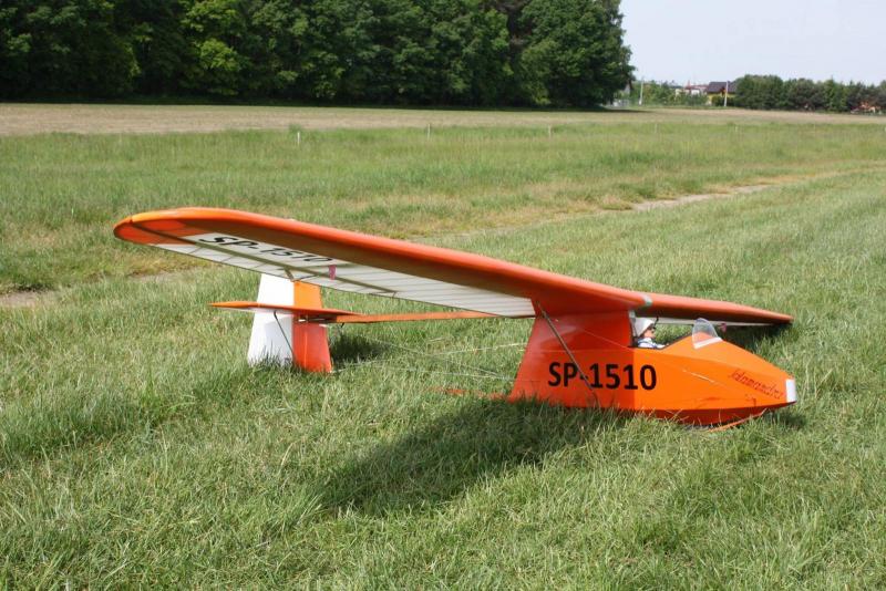

  7. Witajcie, korzystając z letnich promocji w Oldgliders, jesiennych wieczorów i dobrego doświadczenia z Salamandrą postanowiłem rozpocząć budowę nowej,większej wersji. Dotychczasowa w skali 1/4 sprawuje się wyśmienicie i tak też wygląda. Bardzo dobrze się holuje(nie podbija) i świetnie łapie termikę. Jestem zakochany w tym szybowcu więc decyzja o większej była tylko kwestią czasu Gdyby ktoś był zainteresowany jest aktualnie na sprzedaż. Wracając do tematu większej siostry. Model trafił po tygodniu od zamówienia do mnie do domu. Dwie paczki - w jednej wycięte wręgi, żeberka, inne drewniano-sklejkowe elementy do budowy, laminatowe dzwignie, zaczepy linek, hamulce metalowe(TopModel), naklejki, plany 1:1, płyta ze zdjęciami z budowy. Ta ostatnia powiedziałbym niezbędna żeby zorientować się "co do czego". Nie chodzi tu o oczywiste elementy takie jak wręgi kadłuba czy żebra bo to łatwo wyczytać z planów. Bez zdjęć trudno dopasować mniejsze elementy służące do np. przyklejenia mocowania linek, itp. Są to ułatwienia konstruktora tego modelu(chwała mu za to) a nie standardowe rozwiązania. W drugim pudełku deszczułki balsowe. Do budowy potrzebne będą jeszcze listwy sosnowe do skrzydeł - to już we własnym zakresie trzeba sobie zorganizować. Czas zaczynać Na pierwszy wieczór poszedł statecznik pionowy. Elementy dobrze ze sobą pasują. Warto je gdzieniegdzie delikatnie przeszlifować (ślady po frezie) i doprowadzić kąty do 90 stopni jeśli wymaga tego klejenie. Po frezie zostają delikatne zaokrąglenia rogów wewnętrznych. Ta kosmetyka w przypadku poziomego zajęła jakieś 5 min z przerwami na piwko Środek statecznika oraz jedną powierzchnię kleiłem na CA, zamykając statecznik z drugiej strony poszedł Pattex Wood, elementy laminatowe oczywiście na żywicę. Na tą chwilę wygląda to tak: Teraz czas na szlifowanie....cdn.
