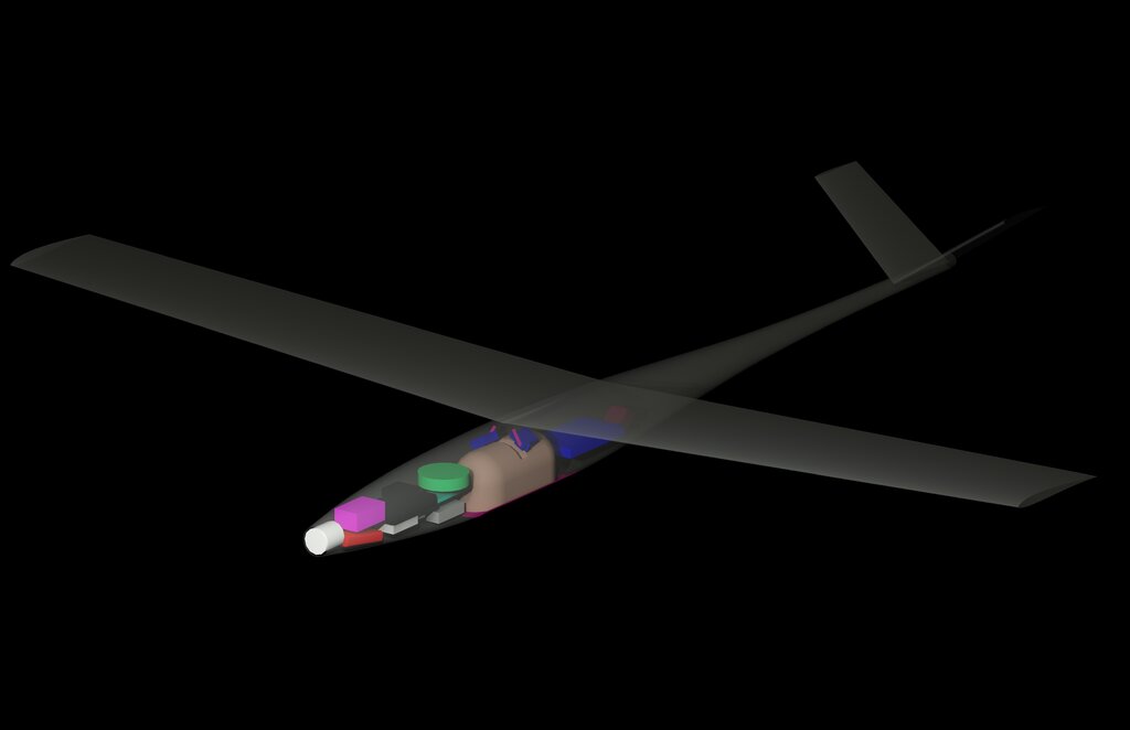

Witam, na chwilę obecną tworzymy nowy samolot, póki co dużo mniejszy niż ten o którym wspominałem, by popracować nad tworzeniem kadłuba laminowanego z formy. Przez pandemię niestety wydajność koła naukowego drastycznie spadła. Ostatnimi czasy ja robiłem projekt, teraz na jego podstawie powstaje forma. Jest to model oczywiście solarny, jednak o rozpiętości około 1.7m, budowany z myślą o zawodach statków powietrznych w Turcji. Przed zawodami (są we wrześniu) postaram się o trochę fotek, tego co uda nam się zbudować i tu wrzucę. Na chwilę obecną dysponuję tylko renderem koncepcyjnym. Pozdrawiam i dziękuję za zainteresowanie

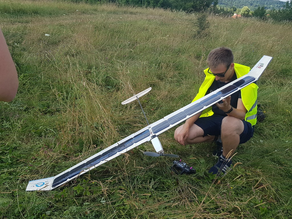

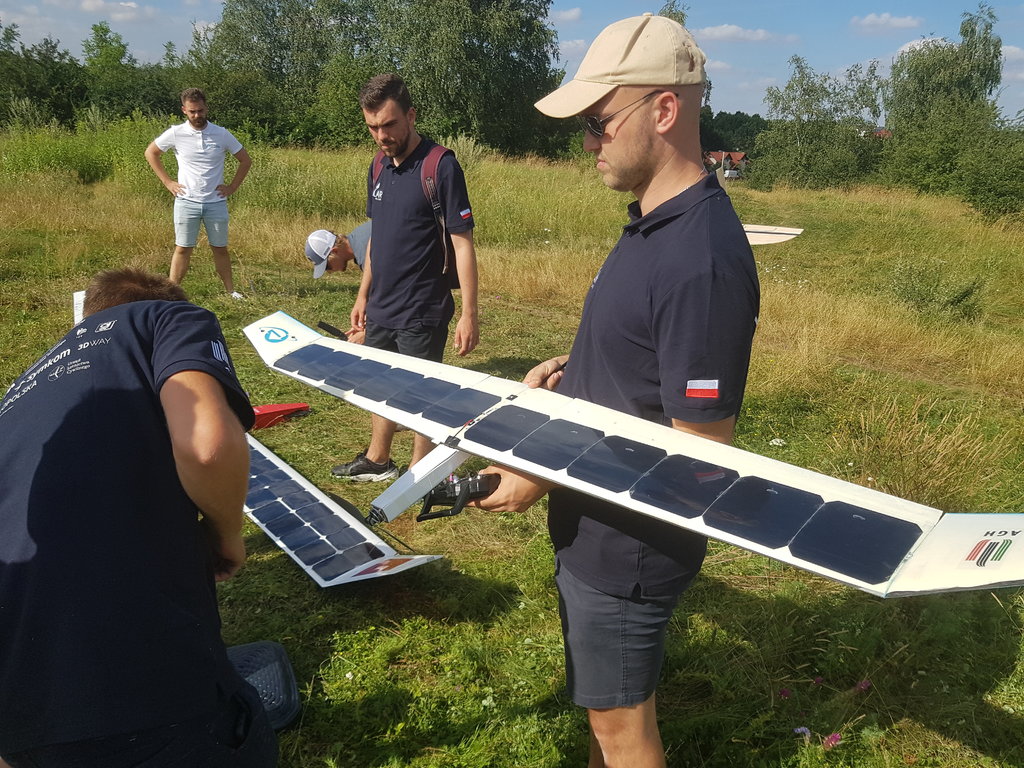

Proszę bardzo, zatem do rzeczy. ? Widoczny na zdjęciach model to 3. samolot zbudowany przez koło AGH Solar Plane. Pierwszy był o rozpiętości 3.8m był konstrukcyjny, balsowo-sklejkowy. Panele miał laminowane folią, pojedynczo, przyklejane na gotowe już skrzydło. Ten model powstał w tym roku i ma skrzydła zrobione ze styrodurowych rdzeni, laminowanych tkaniną z włókna szklanego, z panelami osadzonymi już w tkaninie. Panele to monokrystaliczne ogniwa, łączone w zespoły. Nasz sposób laminowania pozwolił na znaczne zredukowanie masy paneli, przy zachowaniu bardzo dobrej ich wytrzymałości mechanicznej oraz sprawności prawie identycznej do laboratoryjnej podanej przez producenta. Kadłub jest jeszcze balsowy, rura ogonowa węglowa, stateczniki balsowe laminowane włóknem szklanym. Rozpiętość skrzydeł modelu wynosi 1.8m, długość 1.2m, masa gotowego do startu to 600g. Napędzany silnikiem Dualsky ECO 2303C ze śmigłem 9x4.7, zasilany pakietem lipo 2s, 400mAh. Dodatkowo w modelu znajdują się moduły BMS oraz MPPT, by wycisnąć jak najwięcej energii z paneli fotowoltaicznych. Bezchmurna pogoda w pełni pozwalała na nieprzerwane loty- energia z ogniw wystarcza na zasilenie silnika oraz jednoczesne ładowanie aku. Jednak nie lataliśmy dłużej jak 20 min, bo obserwatorzy zaczynali się nudzić. ? Natomiast jeśli pojawiały się chmury mocno ograniczające promieniowanie słoneczne, loty trwały około 10 minut. Obecnie pracujemy nad budową kolejnego samolotu o 6m rozpiętości skrzydeł, tak samo na bazie laminowanych rdzeni styrodurowych- oczywiście również z panelami. ? Kadłub w nim będzie już w pełni węglowy, o wiele bardziej opływowy, a jednocześnie bardzo pojemny- duży model będzie wyposażony w znacznie większy zestaw akumulatorów do lotu nocnego oraz dodatkowo w osprzęt umożliwiający loty autonomiczne. Kilka fotek i film prezentujący naszą najnowszą konstrukcję ? 20200801_154816.mp4

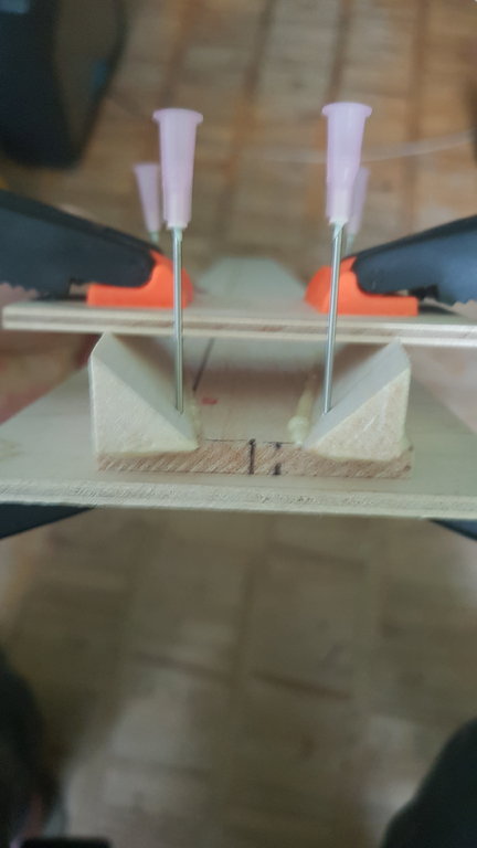

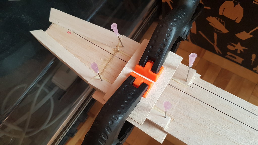

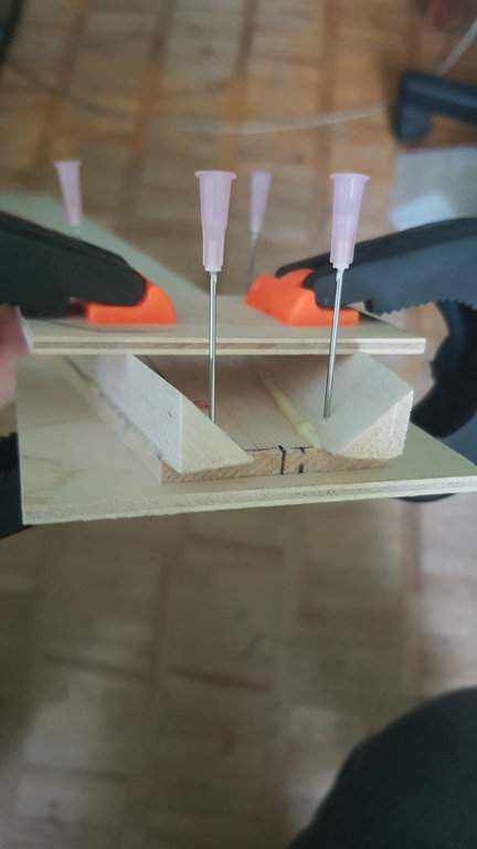

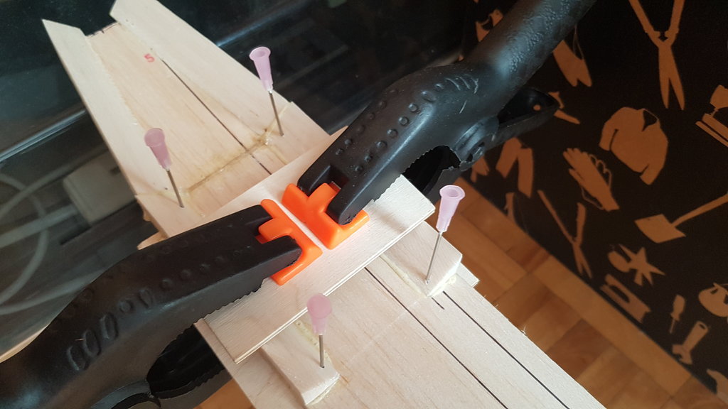

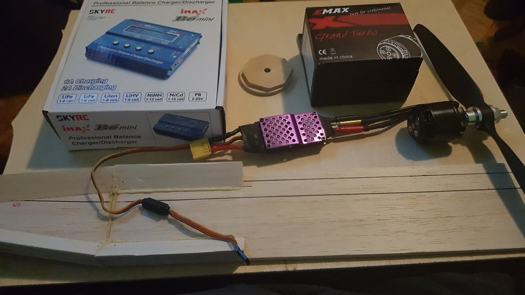

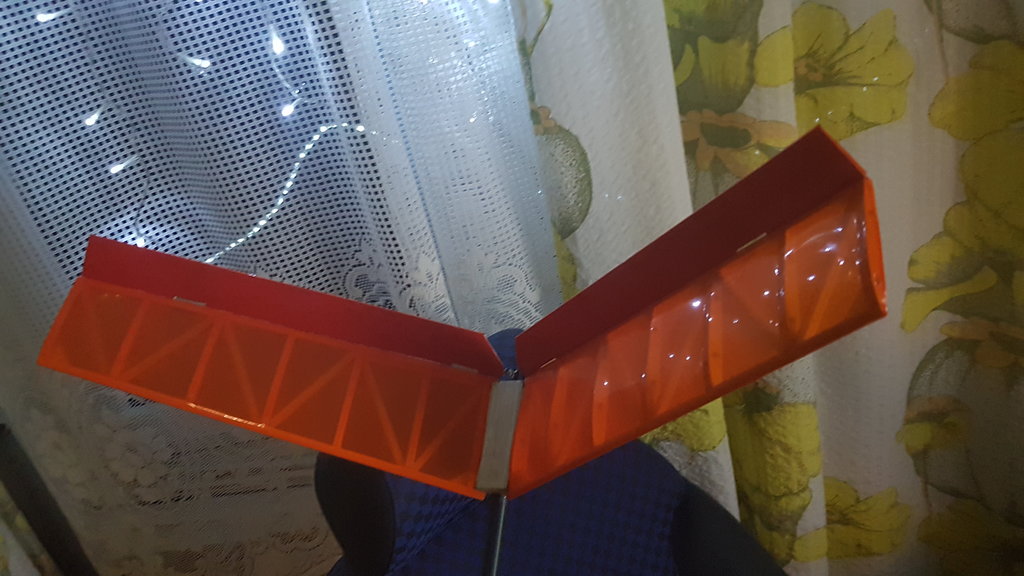

Witam serdecznie po bardzo długiej przerwie! Temat nie umarł! Po prostu z racji sporych różnych okoliczności zaczął się bardzo rozwlekać w czasie. ? Tak więc po sklejeniu ogona na stałe już, oklejeniu mu lotek itp, uznaję go za praktycznie ukończony (dopieszczanie i wyoblanie tej balsowej wstawki przy łączeniu z węglem, zostawiam na absolutny koniec). Leży od końcówki listopada czeka na resztę: Przez grudzień był miły przypływ gotówki więc zrobiłem kilka zakupów: - silnik EMAX GT 2815/07 - Ładowarka oryginał SkyRC IMAX B6 MINI (tamta podróbka była pożyczona ?) - zapas balsy na kadłub. Z tym ostatnim zeszło najdłużej, bo robiłem zamówienie razem z ludźmi z koła naukowego i paczka zanim się zebrała, przyszła, wszystko stało i czekało przez przerwę świąteczną. Jednak do rzeczy. Zacząłem wreszcie dłubać kadłub. Na chwilę obecną robię kanciaka o przekroju kwadratowym- przy silniku 5x5cm, potem 7.5x7.5cm, ale na grubych listwach trójkątnych 1.5x1.5cm, które zamierzam zeszlifować nadając kadłubowi wyoblenia. Do tego również, zamierzam zrobić -zapewne wielu może się to wydać dziwne i głupie- system montażu asekuracyjnego silnika. Już spieszę z wyjaśnieniem: silnik będzie zamontowany na blaszce aluminiowej zamiast oryginalnego krzyżaka, przez którą na wylot będą przechodziły śruby. Śruby te będą jednocześnie prowadnicą dla tej blaszki silnikowej oraz zamocowaniem sprężyn dociskających silnik do wręgi w momencie normalnej pracy. Gdy samolot pogoni kreta, w momencie uderzenia o ziemię, silnik się cofnie głębiej w kadłub na tych sprężynach, minimalizując uszkodzenia silnika, osi, może i kabli. Znając życie, przekonam się na pewno, co to warte. ? Tak więc powolutku, pomalutku, coś rzeźbię. Stay tuned! ?
