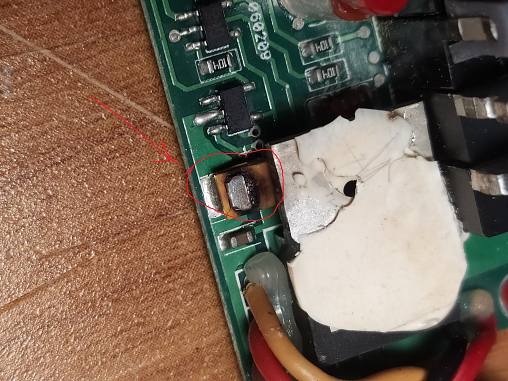

Po wylutowaniu spalonego elementu jest zwarcie na becu + z - (przed tym też było) przeswietlilem wszystkie ścieżki i nie do końca wiem co je powoduje. Jako przyczynę podejrzewam że został odwrotnie podłączony akumulator. Regulatory były w łódce zanentowej. Pobawię się jeszcze trochę ze sprawdzaniem ale nie wiem czy jest sens. W wolnym czasie postaram sie przerysować układ, chociaż nie wiem jak się do tego zabrać

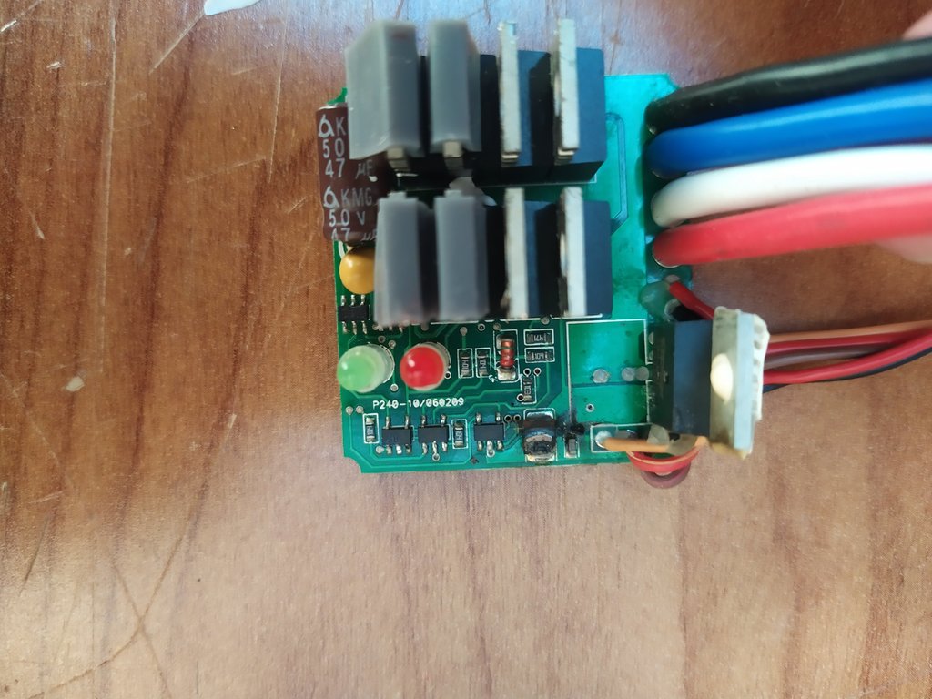

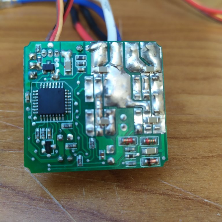

Spalony element ma 2 końcówki, dziś go wylutuje i sprawdzę jak działa regulator. Poniżej zdjęcia od góry i od dołu.
Cześć, Czy ktoś może z was ma regulator Graupnera do silników szczotkowych i byłby w stanie mi podpowiedzieć jaki jest w nim kondensator tantalowy- chodzi o element zaznaczony na obrazku. Mam dwa i w obydwu ten element jest spalony co skutkuje brakiem pracy regulatorów.
