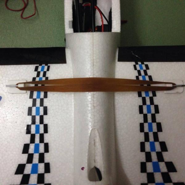

5 czy 6 lot i zaraz 1 wylatany do końca pakiet bez kreta . Szkoda tylko, że tak późno się wybrałem, ale to był jedyny moment dnia gdzie ustał wiatr. Potem 2 pakiet na którym już śmiałe beczki, pętle i lot na plecach, ale już bez kamerki . Aparatura Turnigy 9x na seryjnym sofcie, model na seryjnym osprzęcie z pakietem 1500mAh z i 1300mAh bez kamerki. Z dodatkowych ulepszeń: model z płaskownikiem na stateczniku poziomym, z zawiasami z dyskietki na sterze wysokości, gumkami na skrzydłach, rurką szklaną jako łączniku płatów i z grubszymi popychaczami lotek
