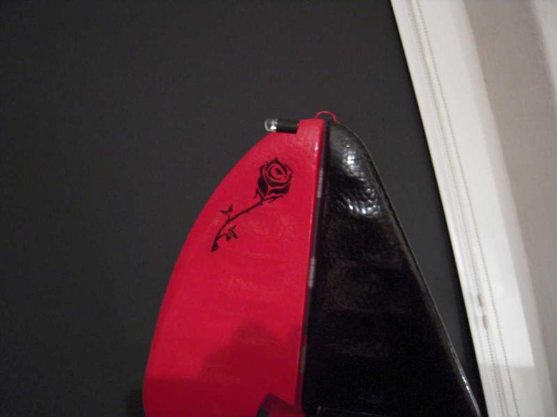

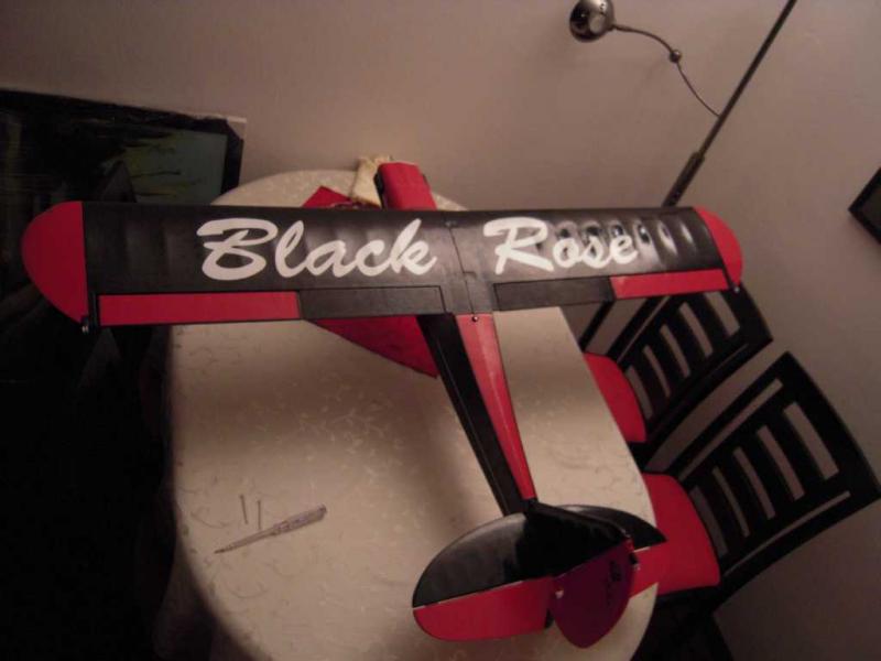

  8. Znalazłem wreszcie chwilkę i zakończyłem pracę nad moim modelem. Nazwałem go, a właściwie ją: Black Rose. Napis wykonany z białej folii Oracover. Nie wiem jak się sprawdzi.... I jeszcze taki smaczek - różyczka narysowana markerem permanentnym na kawałku folii i przyprasowana. Czekam na sezon. Pozdrowienia.

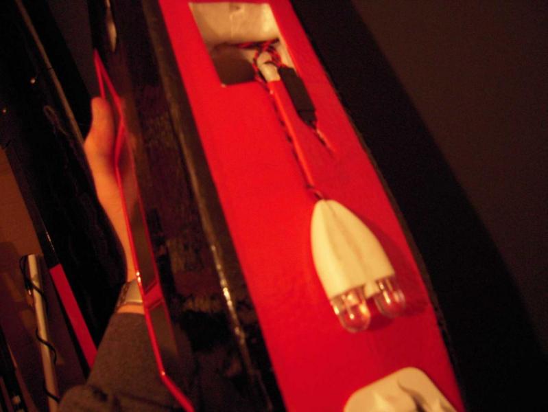

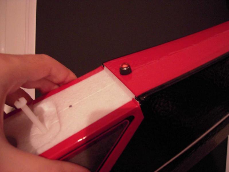

  9. W zestawie jest kontroler, diody, zworki, kabelki to Rx, kabelek do oświetlenia [trzeba sobie pociąć i zarobić końcówki], komplet złączek. Nie ma podstawek do zamontowania diod. To trzeba sobie zrobić samemu. Wszystko jest opisane tu http://airlight.com.pl/Cart/?1,pl_modul-oswietleniowy-30-air

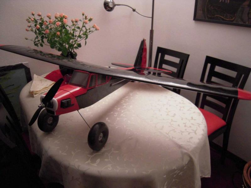

  10. Dzięki za dobre słowo ! Jeśli wierzyć mojej chińskiej wadze [sprawdzałem na 1 kilo cukru i wskazywała poprawnie ] to model gotowy do oblotu z silnikiem EMAX 2812/08 i pakietem 2200 20C 3S waży 1,21 kg. Myślę, że poszło ok. 1 metra kwadratowego folii oracover standard czyli ok 70-80 gramów - tak twierdzi producent. Zamieszczam też filmik poglądowy - trochę na nim przynudzam... ale widać jak światełka błyskają! http://youtu.be/btxyQnfru7Q

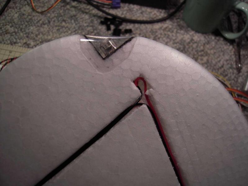

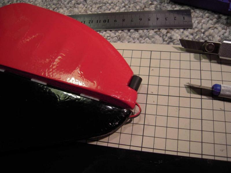

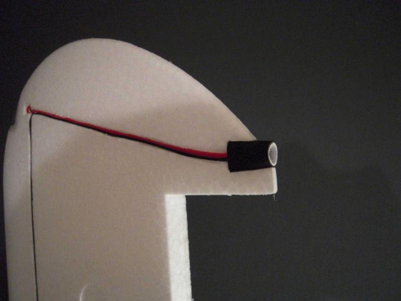

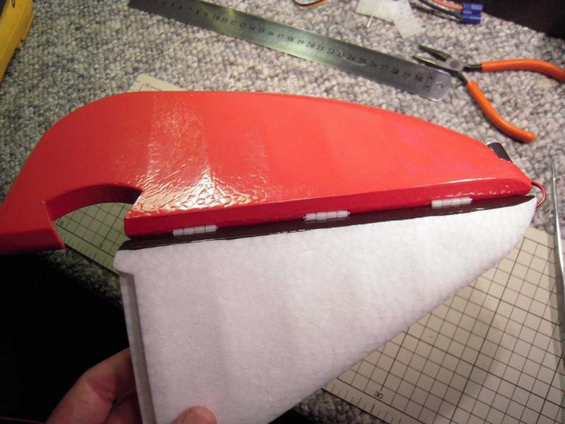

  11. Te rurki to tylko podstawki, w których są wklejone złączki - nóżki diod są w te złączki wciśnięte a diody lekko przyklejone do "rurek". Dioda w całości wystaje na zewnątrz. Na niektórych fotkach z montażu nie ma jeszcze diod i stąd takie wrażenie. Pomysł stąd, że grubość krawędzi spływu jest dużo mniejsza niż średnica diody więc coś trzeba było wymyślić.... Zamieszczę krótki filmik jak działa oświetlenie. Oblot to raczej za kilka tygodni....

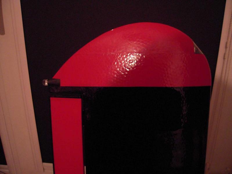

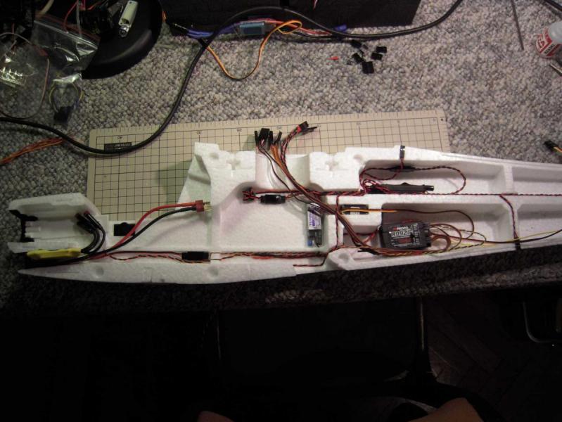

  12. Zamarzyłem o Funcubie w moich ulubionych kolorach. A żeby było świątecznie wpakowałem mu oświetlenie Airlight 3.0. Oracover dość wdzięcznie klei się do elaporu w 100 stopniach - pytanie jak długo się utrzyma . Zmatowiłem powierzchnię elaporu przed pokryciem za pomocą papieru 400. Dałem zawiasy. Zapakowałem Rx i moduł oświetlenia w tylną część kadłuba - obym tego nie żałował Chcę jeszcze zrobić napisy i czekam na wiosnę. Zamieszczam kilka fotek.
