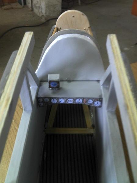

Nie zgadłeś Nie jestem takim ignorantem by oprzeć skrzydło na słupkach z depronu Wszystko to listewski, jeśli dobrze pamiętam to 5x3 (nie pamiętam dokładnie jakich sobie naciąłem) połączone z listewką biegnącą przez całą długość kadłuba. Pozwole sobie wstawić zdjęcie z zaznaczonymi listewkami. Oczywiście na dole też są listewski, tylko wewnętrzne boki zaklejone są i nie pamiętam jak rozlokowałem pozostałe wzmocnienia. Natomiast co do profilu przemyślę, biorąc pod uwage błędy jakie popełniłem przy budowie mojego pierwszego modelu ToTo7 chiałem najpierw skorzystać z profilu kfm3, a jeśli model będzie dobrze latał zbudować skrzydełko z planów. Ale zobaczymy jak to wyjdzie w praniu -
Witam, dłubie już od zeszłego tygodnia to może pochwale się moją pracą. Otóż zacząłem budowe RWD by Skazoo do swobotnego i wolnego pyrkania po niebie I tak zacząłem lepić i wprowadzać drobne modyfikacje, które wywołały następne. Tak więc oto lista zmian: - zmiana układu kratownicy spowodowana chęcią wprowadzenia oszklenia - oszklona kabina - drobna waloryzacja kabiny (jakieś zegary, fotele, pilot itd.) - łączenie połówek steru wysokości zaczerpnięte z modelu ToTo 7 (przez co łączenie stało się mniej widoczne) - planowany profil skrzydła kfm3 Wyposażenie jakie mam zamiar wsadzić: - silnik Budget KV1200 - 260W - regulator 30A - pakiet Dualsky 2200 mAh - serwa 4x TowerPro SG-90 - śmigło 10x4,7 To chyba nan tyle:) Teraz jakaś fotka:)
