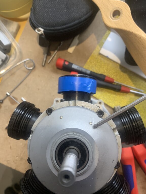

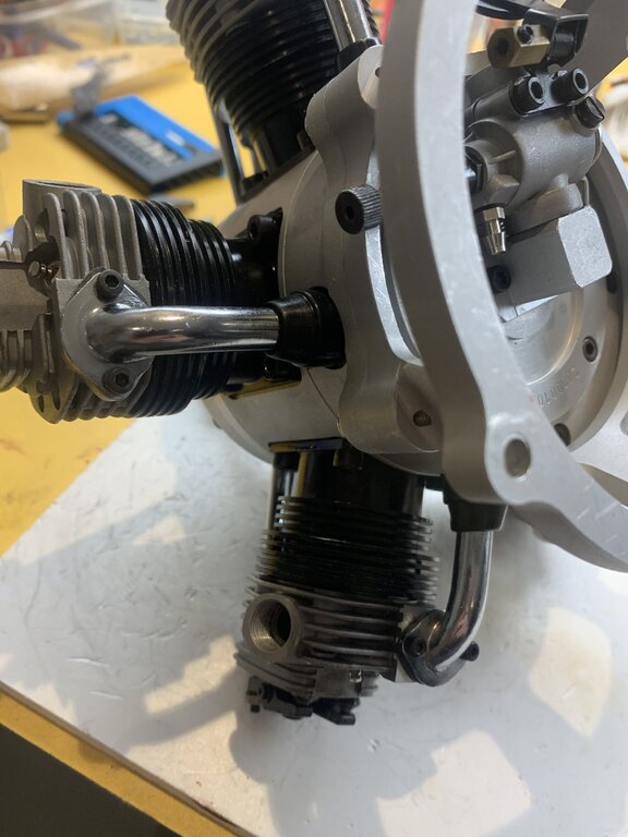

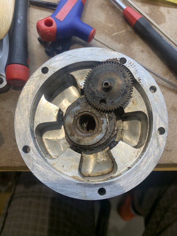

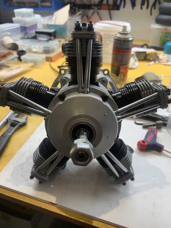

Okazalo (jak to zreszta zawsze w zyciu bywa), ze strach ma wielkie oczy. Wczoraj sie godzine zastanawialem, czy sie za to brac, a dzisiaj moglbym otworzyc serwis silnikow gwiazdowych😅

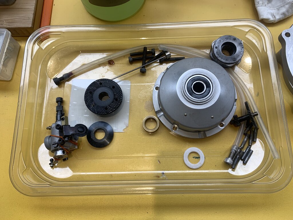

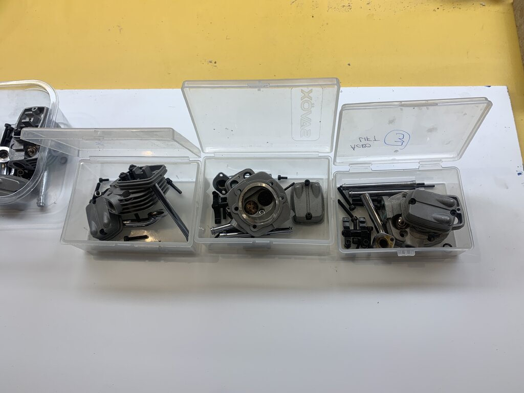

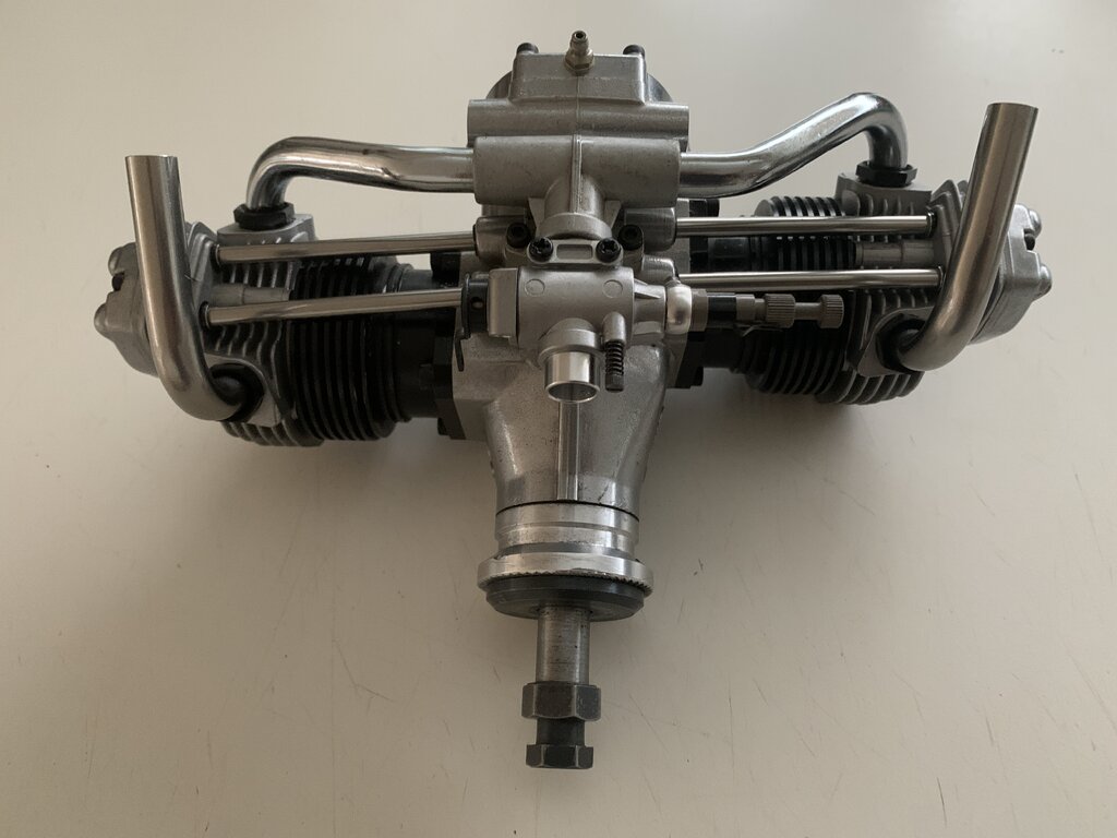

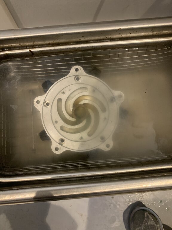

Jak juz mialem warsztat rozlozony, to zrobilem to samo z OS FT 300 Super Gemini, Te same problemy. "Zastale" popychacze zaworow i tuleje szpilek popchaczy. Jak juz musialem tyle rozebrac, to rozebralem caly silnik i wrzucilem do "pralki". Masa starego syfu, az sie plyn w myjce  "zachmurzyl". Teraz silniczekk kreci jak nowy. Piekny "przeskok",  ladna kompresja i swieci sie,  jak nowy!
