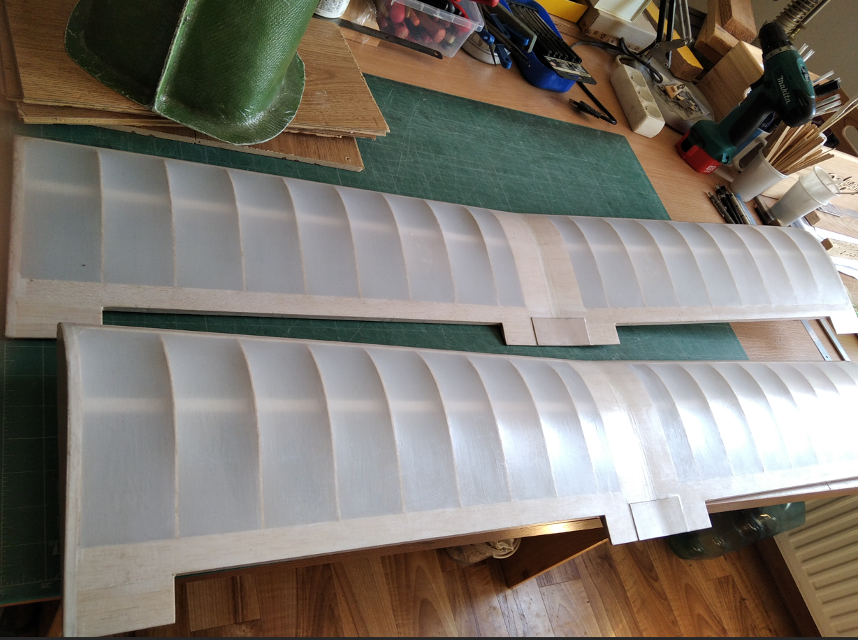

Ta odpowiedź cieszy się zainteresowaniem. stan_m Opublikowano 21 godzin temu Ta odpowiedź cieszy się zainteresowaniem. Opublikowano 21 godzin temu Wielu modelarzy pojęciowo cellon utożsamia z nitrocellonem a tymczasem są to nazwy oznaczające dwie różne substancje zarówno pod względem składu chemicznego jak też zastosowania. Cellon jest octanem celulozy czyli produktem oddziaływania kwasu octowego oraz kwasu siarkowego na celulozę. Jest głównym składnikiem lakierów jako rozpuszczalnik żywic, olejów i innych substancji ulepszających z wykluczeniem pigmentów. Z tego powodu lakiery mają niską lepkość oraz małą zdolność tzw. krycia za to są bardzo dobrym środkiem błonotwórczym. Nitrocellon zaś jest mieszaniną cellonu i nitrocelulozy czyli azotanu celulozy oraz kleju (ogólnie: substancji klejącej). Najważniejsza jest nitroceluloza bo to ona odpowiedzialna jest za napinanie np. papieru japońskiego czy jedwabiu lotniczego (naturalnego). Muszą to być jednak materiały zbudowane z tzw. naturalnych włókien wyplecionych (ułożonych) w arkusz papieru czy tkaniny. Napinanie polega na sklejaniu tych włókien do siebie co skutkuje zmniejszeniem powierzchni czyli naprężeniem okleiny skrzydła czy kadłuba. Nitroceluloza jest produktem reakcji roztworu kwasu siarkowego, kwasu azotowego w wodzie z celulozą i zwiększa przyczepność substancji klejącej(adhezja) do włókien papieru czy tkaniny a poprzez szybkie odparowanie przyspiesza sklejenie tych włókien czyli usunięcie wolnej przestrzeni miedzy nimi (bezpośrednia przyczyna napinania np. papieru japońskiego). W dzisiejszych czasach nitroceluloza jest materiałem tzw. podwójnego przeznaczenia tj. cywilnego i wojskowego (produkcja materiałów wybuchowych) i z tego względu wymaga specjalnych koncesji na produkcję i dystrybucję. Jest też substancją silnie trującą. Toteż czasami dziwnie wyglądają Karty Charakterystyki produktu o nazwie np. „Lakier Nitro-lakier celulozowy”, gdzie w wykazie składników nie ma ani grama nitrocelulozy a mimo to podaje się nazwę „nitro”. Jest też pewne nieporozumienie wśród modelarzy co do stosowania nitrocellonu w celu napinania/impregnacji pokrycia z tkaniny syntetycznej. Otóż jest to tkanina termokurczliwa co oznacza, że pod wpływem temperatury jej syntetyczne włókna zmniejszają swoje wymiary liniowe o określony procent i ani mikrona więcej pozostawiając jednak małą przestrzeń miedzy włóknami. Gdy pokryjemy napiętą temperaturowo tkaninę syntetyczną nitrocellonem to nitroceluloza nie da większej przyczepności kleju do ścianki włókna syntetycznego, gdyż jej właściwości adhezyjne dotyczą tylko włókien naturalnych. Dlatego też klej z nitrocellonu zostaje jedynie wypełniaczem przestrzeni między skurczonymi włóknami tkaniny syntetycznej co czasami stwarza wrażenie dodatkowego napinania tkaniny syntetycznej. Zasadniczą cechą nitrocellonu jest posiadanie w swoim składzie azotanu celulozy, która jest bezpośrednio odpowiedzialna za napinanie pokrycia skrzydła. Starsi Modelarze pamiętają jak robiło się cellon w latach 70/XXw. (w małych miejscowościach, gdzie daleko było do sklepów CSH) poprzez rozpuszczanie celuloidu (błony fotograficzne, szybki celuloidowe, zdjęcia RTG, etui z legitymacji szkolnych) w rozpuszczalniku nitro. Celuloid to niemal wyłącznie azotan celulozy – super łatwopalny. Ci Modelarze pamiętają też zapewne jak nitrocellon napinał doskonale szyfon celulozowy czyli tzw. sztuczny jedwab wytwarzany z celulozy (dzisiaj szyfon to już tkanina w pełni syntetyczna). Zasadniczym elementem w stosowaniu nitrocellonu jest odpowiedni rozcieńczalnik. Nie może to być dowolny rozcieńczalnik nitrocelulozowy, celulozowy czy aceton. W latach 90/XXw. w Polsce był wykonywany remont główny setki samolotów An-2(agro) a barwach Interflugu (linie lotnicze Niemieckiej Republiki Demokratycznej) co wiązało się z ich przepłótnieniem. Z tego powodu uruchomiono produkcję nitrocellonu wg normy lotniczej a ja miałem okazję porównać ten nitrocellon ze sprzedawanym w polskich sklepach modelarskich. Nitrocellon do antków różnił się wszystkim: barwą, konsystencją a nawet zapachem. Napinał japon i jedwab naturalny jednostajnie, bez plam i zacieków, ładnie połyskiwał po położeniu kilku warstw. Z tamtych czasów pamiętam zalecenia i wymagania producenta: nitrocellon ten rozcieńczać tylko rozcieńczalnikiem producenta nitrocellonu, żadnym innym. Dzisiaj jest tak samo, chociaż nie wszyscy zwracają uwagę na tę oczywistą zasadę. W sklepach modelarskich wraz z dzisiejszym nitrocellonem jest oferowany dedykowany rozcieńczalnik lecz jego cena za jeden litr jest 10 krotnie wyższa od rozcieńczalnika „nitro” sprzedawanego w marketach budowlanych co znacznie podraża stosowanie nitrocellonu. Natomiast „prawdziwy” nitrocellon jest dzisiaj coraz trudniejszy do kupienia i coraz rzadziej stosowany bo współczesne materiały pokryciowe w lotnictwie to już wyłącznie tkaniny syntetyczne pokryte jednostronnie termoklejem, szybkie i wygodne do stosowania a pędzel jest zastępowany przez żelazko. Chcąc spróbować jak działa nitrocellon na tkaninę syntetyczną okleiłem skrzydła małego trenerka lekką tkaniną poliestrową tzw. podszewką i po naprężeniu jej żelazkiem pokryłem ją nitrocellonem ze starych zapasów jednak niestety rozcieńczonym acetonem (bo rozcieńczalnika oryginalnego już nie miałem). Co to był za widok. Powstały plamy jak kamuflaż, druga warstwa nic nie zmieniła. Jednym słowem sytuacja całkowicie nie do przyjęcia. I tu wpadłem na pomysł, aby całą powierzchnię skrzydeł pokryć wodnym lakierem akrylowym o konsystencji mleka. Pomogło. Powierzchnia skrzydła została pozbawiona plam i nadaje się do malowania. Konkluzja jest taka, że nitrocellon trafił/trafi wkrótce do muzeum modelarstwa zaś nowoczesne syntetyczne tkaniny pokryciowe dają dzisiaj olbrzymie możliwości pokrywania konstrukcji lotniczych zarówno samolotów jak też ich modeli. Trzeba z nich korzystać. 5 2
