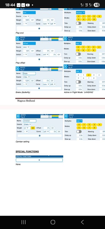

endriuRC Opublikowano 30 Września 2025 Autor Opublikowano 30 Września 2025 https://www.maghed.se/ Mam taki szablon do wgrania. Gdzie mam rozpakować te pliki żeby to działało?
Jerzy_R Opublikowano 30 Września 2025 Opublikowano 30 Września 2025 Do wczytania potrzebujesz plik *.etx a tam widzę tylko pdf'y albo excela? Jak pdf to trzeba sobie przepisać no i najwygodniej w Companion.
endriuRC Opublikowano 30 Września 2025 Autor Opublikowano 30 Września 2025 Ja to nie rozumiem w ogóle tych programów do tej aparatury... czarna magia. Muszę chyba poszukać jakas instrukcje na youtube

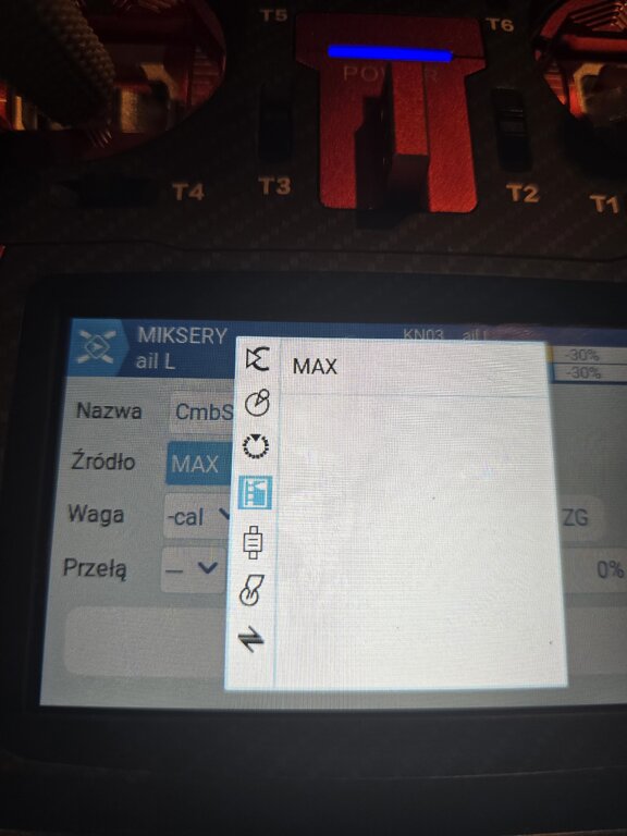

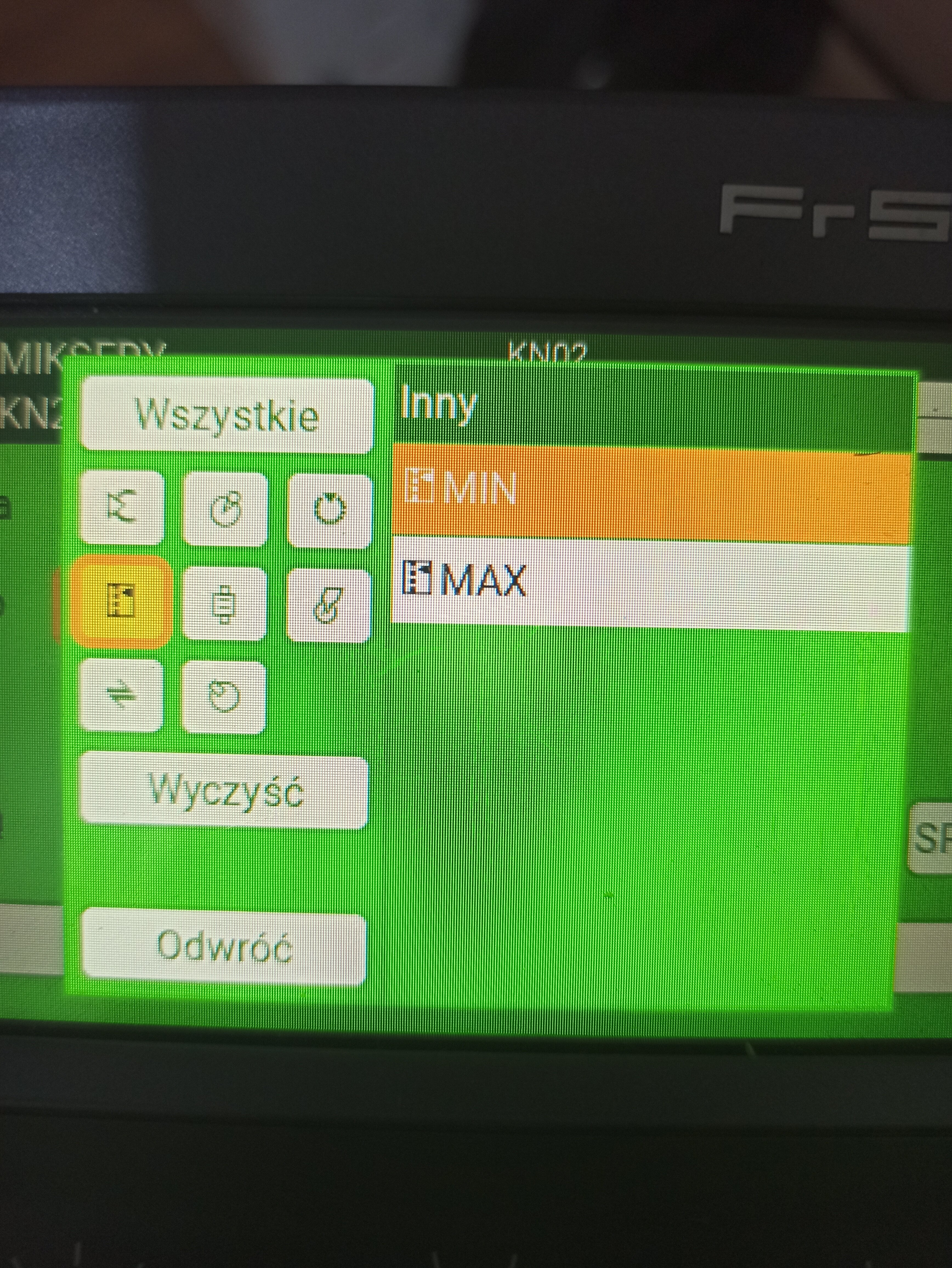

endriuRC Opublikowano 30 Września 2025 Autor Opublikowano 30 Września 2025 Kojarzysz moze co kliknąć aby prócz MAX w tej zakładce był też MIN ? Musze ustawic na MIN ale tego nie ma i za nic nie wiem co mam zrobić
Jerzy_R Opublikowano 30 Września 2025 Opublikowano 30 Września 2025 Problemem jest, że tego radia nie mam, więc posiłkuję się tym co mogę zobaczyć na Horusie. Opcja MIN powinna być dostępna. Innymi słowy, dziwne, ale u mnie działa...
endriuRC Opublikowano 30 Września 2025 Autor Opublikowano 30 Września 2025 14 minut temu, Jerzy_R napisał: . 35 minut temu, Jerzy_R napisał: Problemem jest, że tego radia nie mam, więc posiłkuję się tym co mogę zobaczyć na Horusie. Opcja MIN powinna być dostępna. Innymi słowy, dziwne, ale u mnie działa... Radio aktualizowałem w listopadzie 2024
