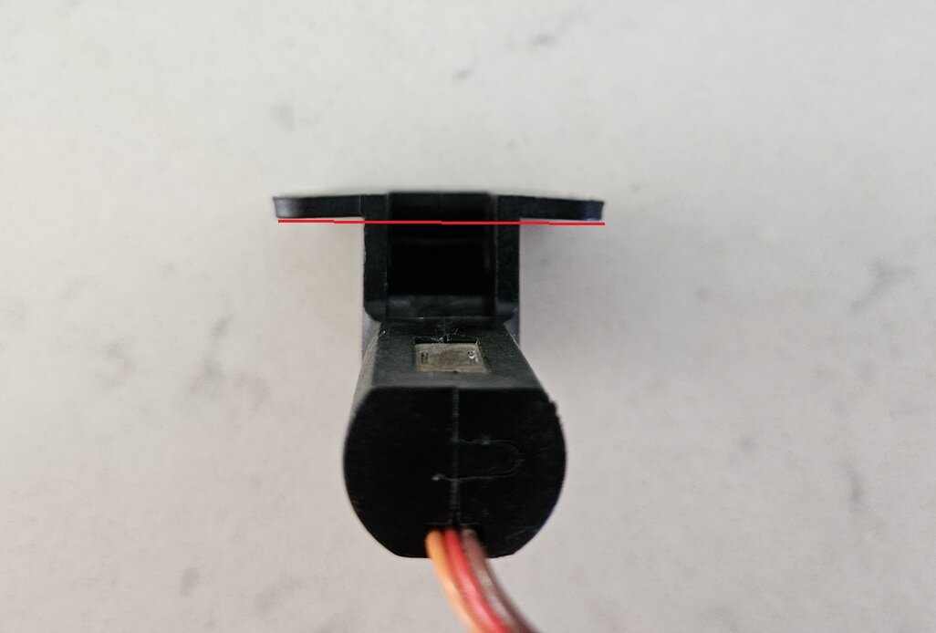

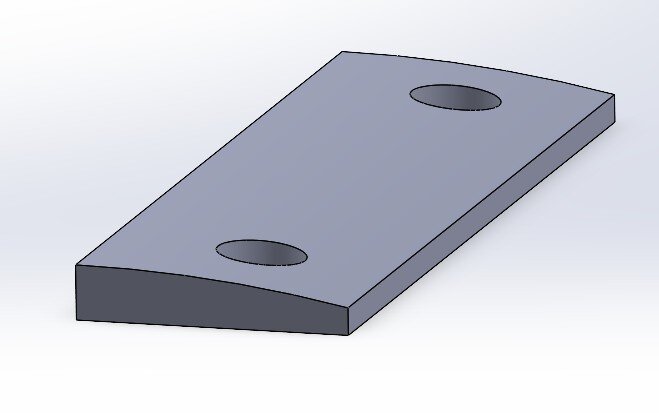

Czesto sie zdarza, ze podwozie w piankach dziala kaprysnie lub przestaje dzialac po dokreceniu srub mocujacych.  Moga byc problemy z elektronika i wylacznikami ale dzisiaj o czym innym.  W moim P-38 Lightning podwozie zawsze dzialalo kaprysnie a ostatnio przestalo dzialac zupenie.  Wyciagnalem mechanizm i po chwili drapania sie po glowie zauwazylem, ze "lapki" sa wygiete.  Jest to oczywisty blad. produkcyjny.  Po dokreceniu srub, mechanizm sie odksztalca i blokuje obrot.  Zmierzylem to wygiecia na jakis 1mm, narysowalem podkladke i wydrukowalem.  Po zamontowaniu: voila!  Dziala!

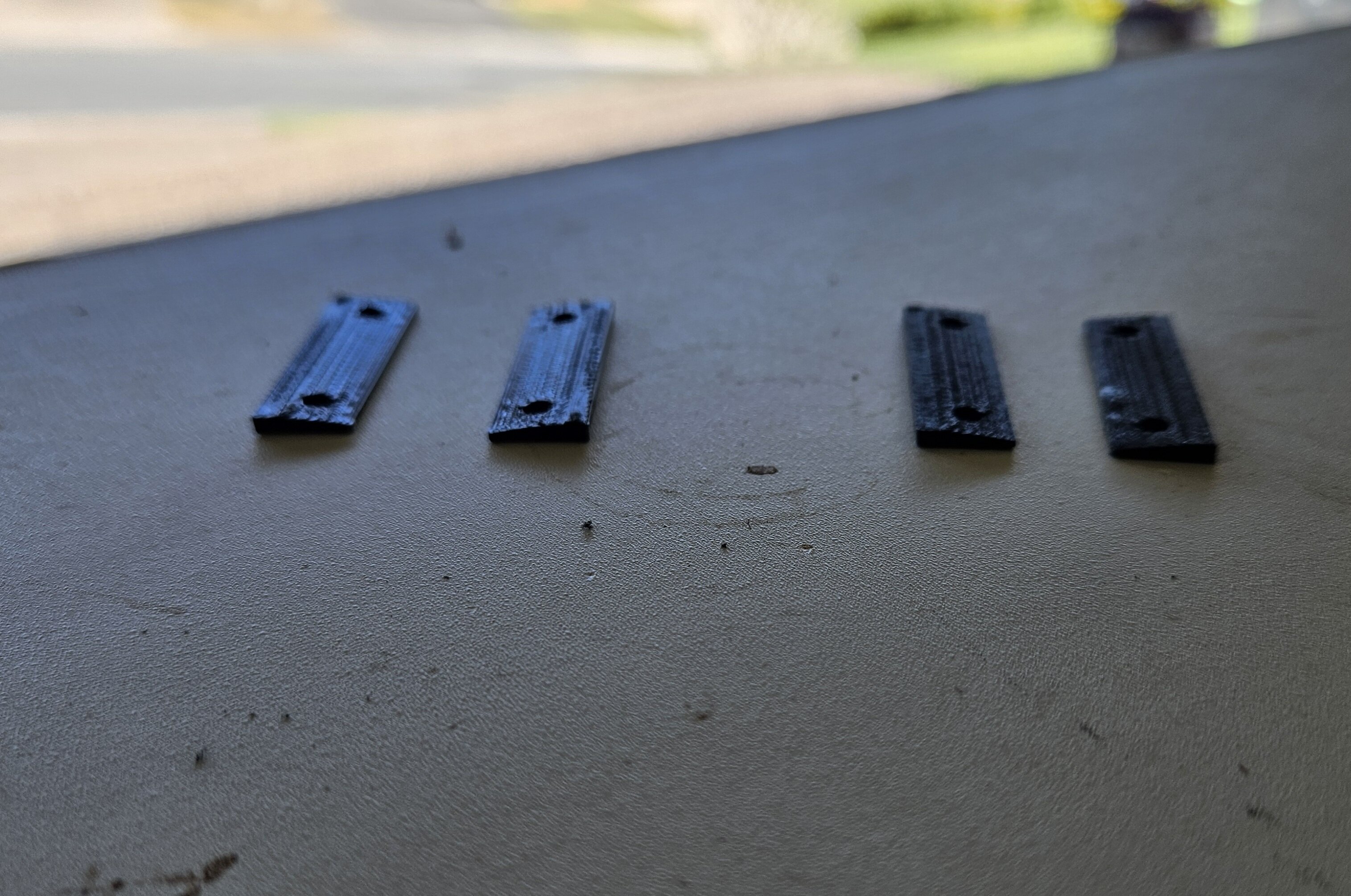

Podkladki sa pokazane oczywiscie odwrotnie niz powinno; tzn wyzsza krawedz ma byc blisko srodka mechanizmu aby zapobiec zginaniu lapek.  Takze te podkladki na zdjeciu to tylko byla proba druku, druga seria wyszla gladsza.  Plastik powinien byc twardy.
