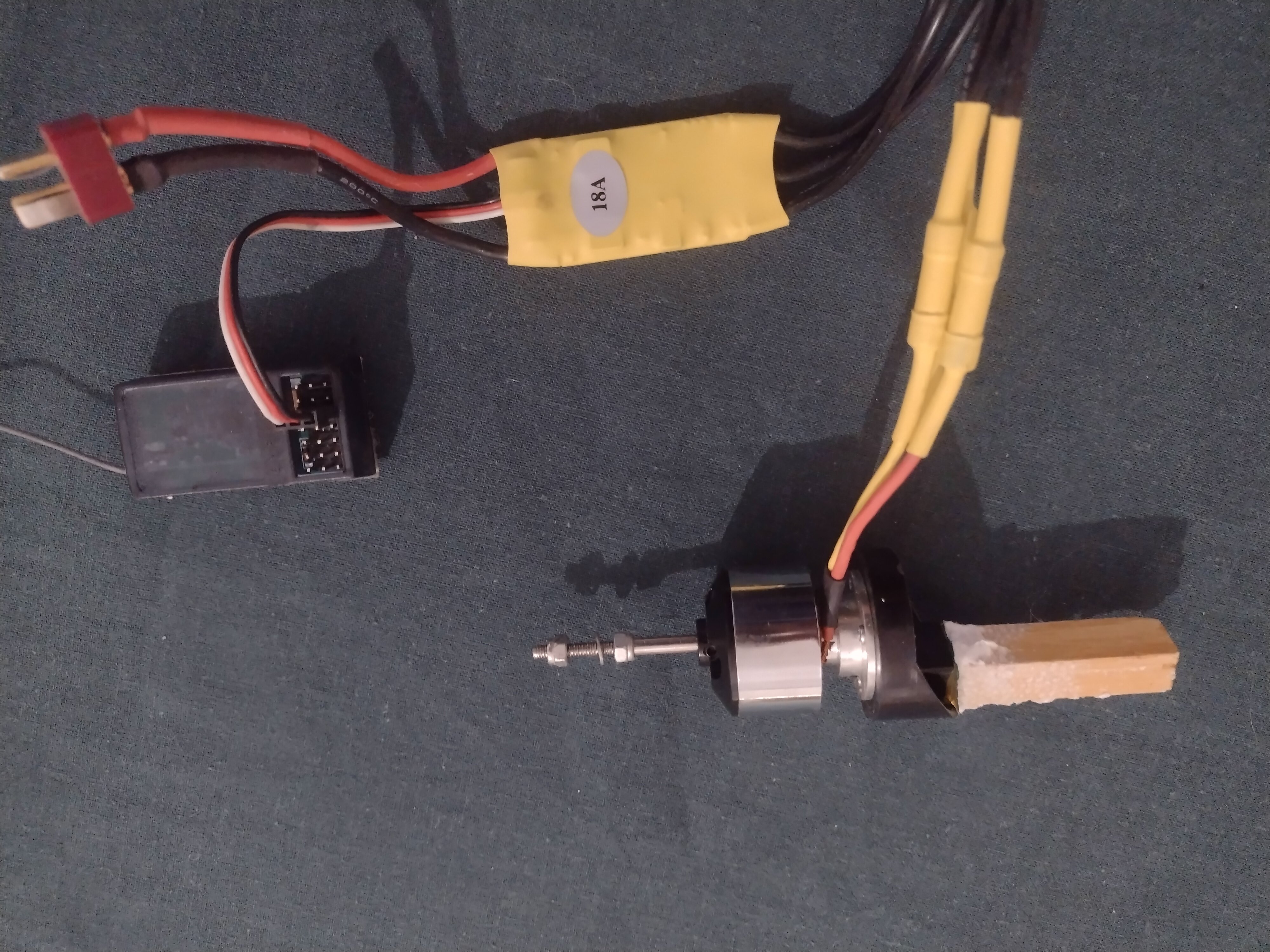

olek1236 Opublikowano 20 Października 2025 Opublikowano 20 Października 2025 Witam Posiadam zestaw jak na zdjęciu. Zestaw pochodzi ze styropianowego Mustanga P51 o rozpiętości 900mm, regulator 18A. Na silniku nie ma żadnych danych. Oska silnika wydaje mi się że jest 3mm. Moje pytanie jakie tu mogło być śmigło? Chciałbym ten zestaw zamontować do małego modelu na uwięzi ale nie wiem jakie śmigło kupić.
japim Opublikowano 21 Października 2025 Opublikowano 21 Października 2025 Warto zaczac z 8x4 na 3s, ewentualnie 7x6. Przydalby sie jakis miernik natezenia pradu aby zrobic test jaka moc pobiera silnik na tych smiglach. Jak bedziesz zblizac sie do 15A-16A to smiglo troche za duze i trzeba mniejsze. A jak bedzie w okolicach 5-8A to mozna dac wieksze. No i pytanie czy masz jakas wage aby zmierzyc ewentualny ciag. Co z tego jak bedziesz mial dobre smiglo do tego silnika jak model ktory zbudujesz bedzie za ciezki do tego zestawu napedowego.
