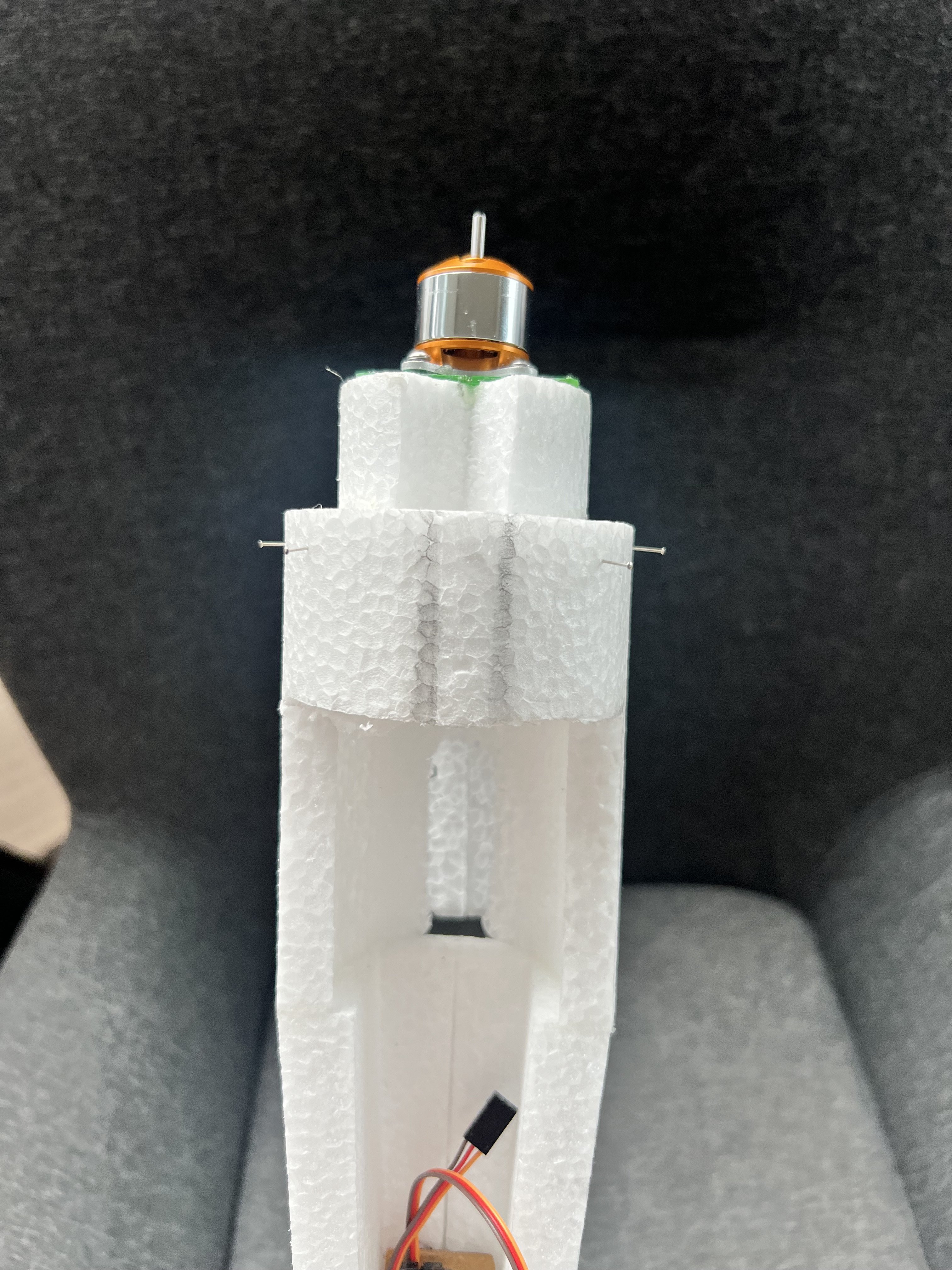

RobDK Opublikowano Czwartek o 06:05 Opublikowano Czwartek o 06:05 Ustawianie kąta pochylenia silnika. Czy ustawia się kąt pochylenia dla silnika? A jeśli tak, to czy teraz, czy po pierwszym locie? Około 3 stopni w prawo i 3 na dół? Także po angielsku na wypadek, gdyby mój tłumaczenie było dziwne. Setting motor thrust angle. Do you set a thrust angle for the motor? And if yes, is it now or after the maiden flight? Approximately 3 degrees to the right and 3 down?
mirolek Opublikowano Czwartek o 07:29 Opublikowano Czwartek o 07:29 Skłon silnika - około 2 stopnie w dół licząc od osi jaką wyznacza statecznik poziomy wykłon silnika - 1-2 stopni w prawo (patrząc od góry modelu) dla śmigła prawego. Te parametry trzeba ustawić przed oblotem. zerknij na YT - pokazałem to kiedyś na filmie o budowie modeli ESA - temat od 5,26 filmu: ms 1 1
