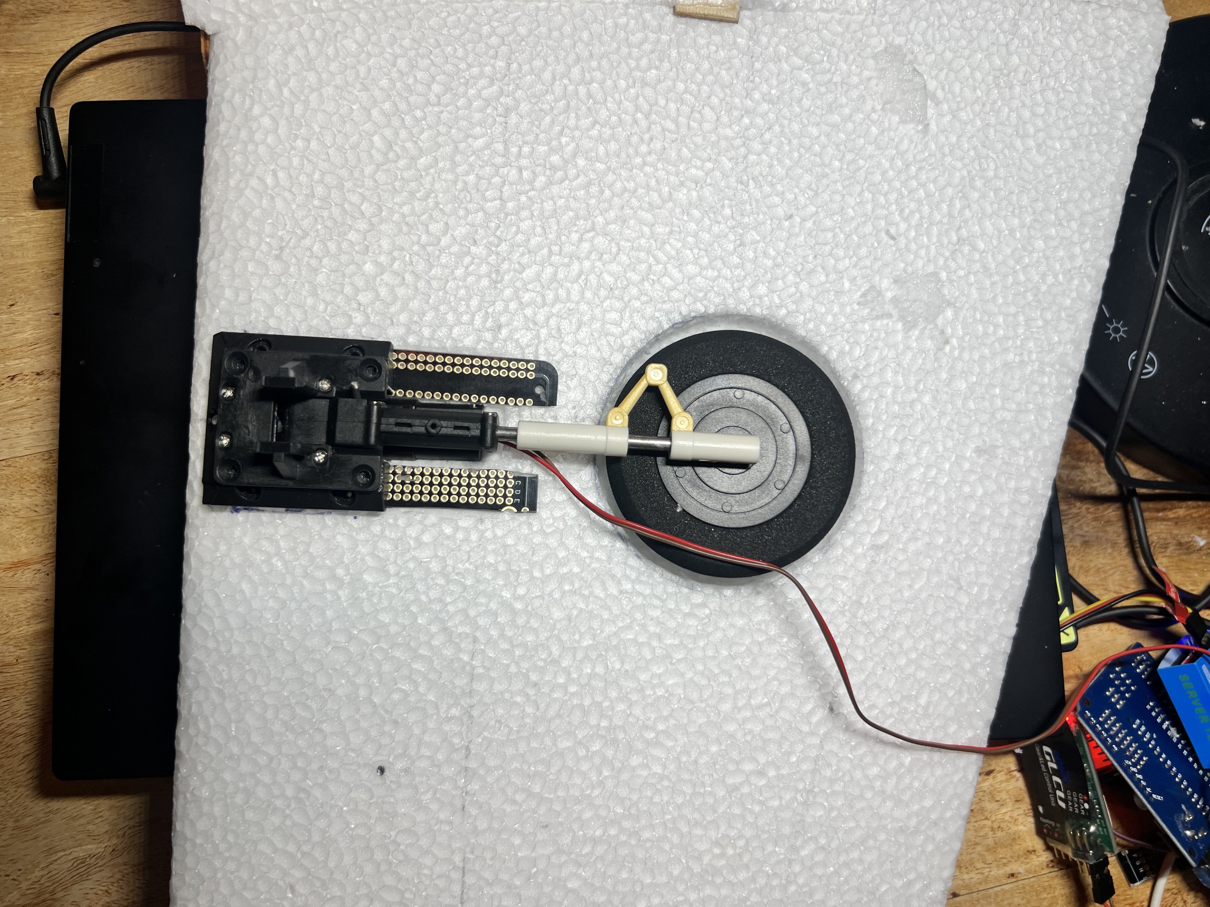

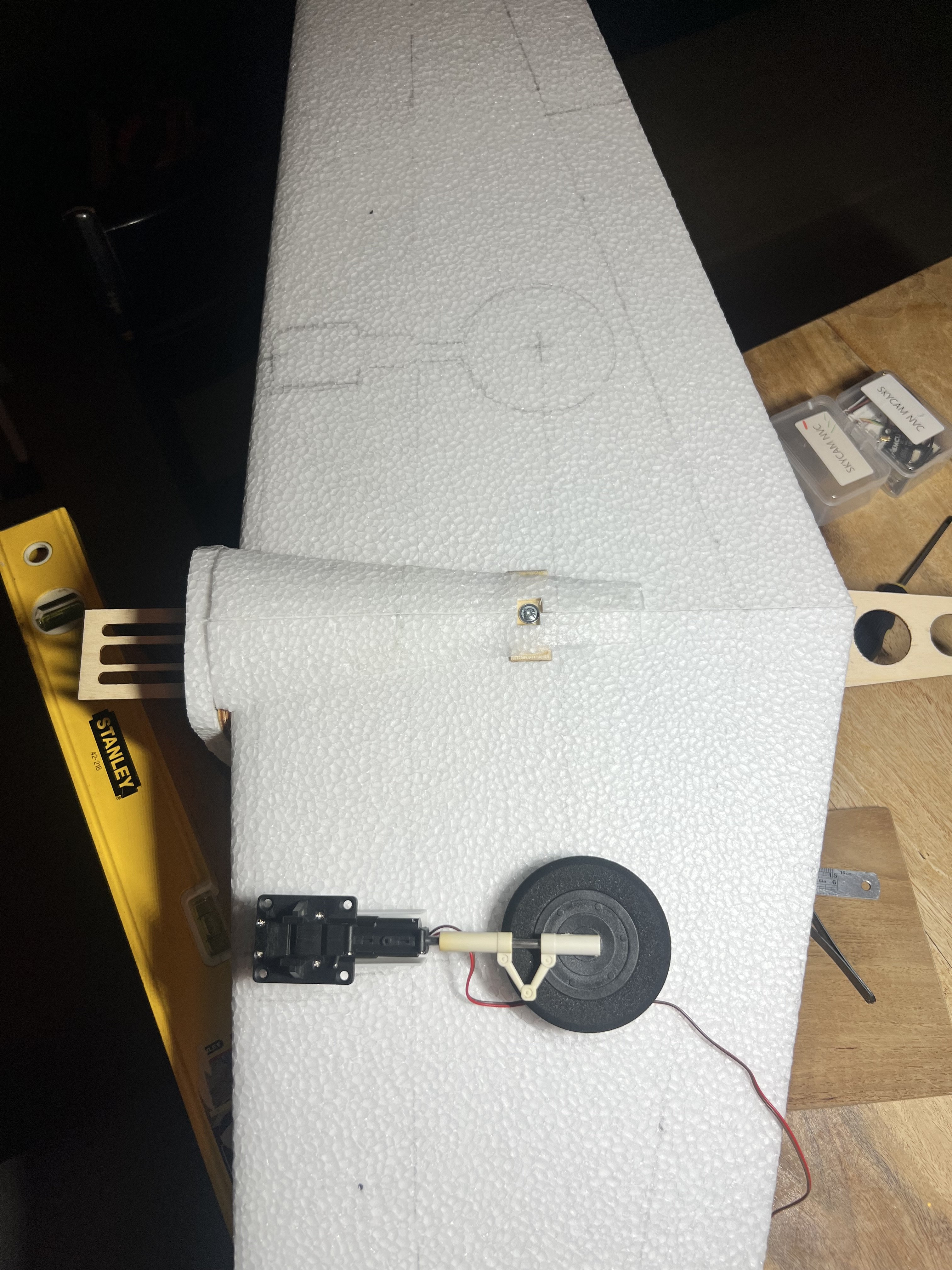

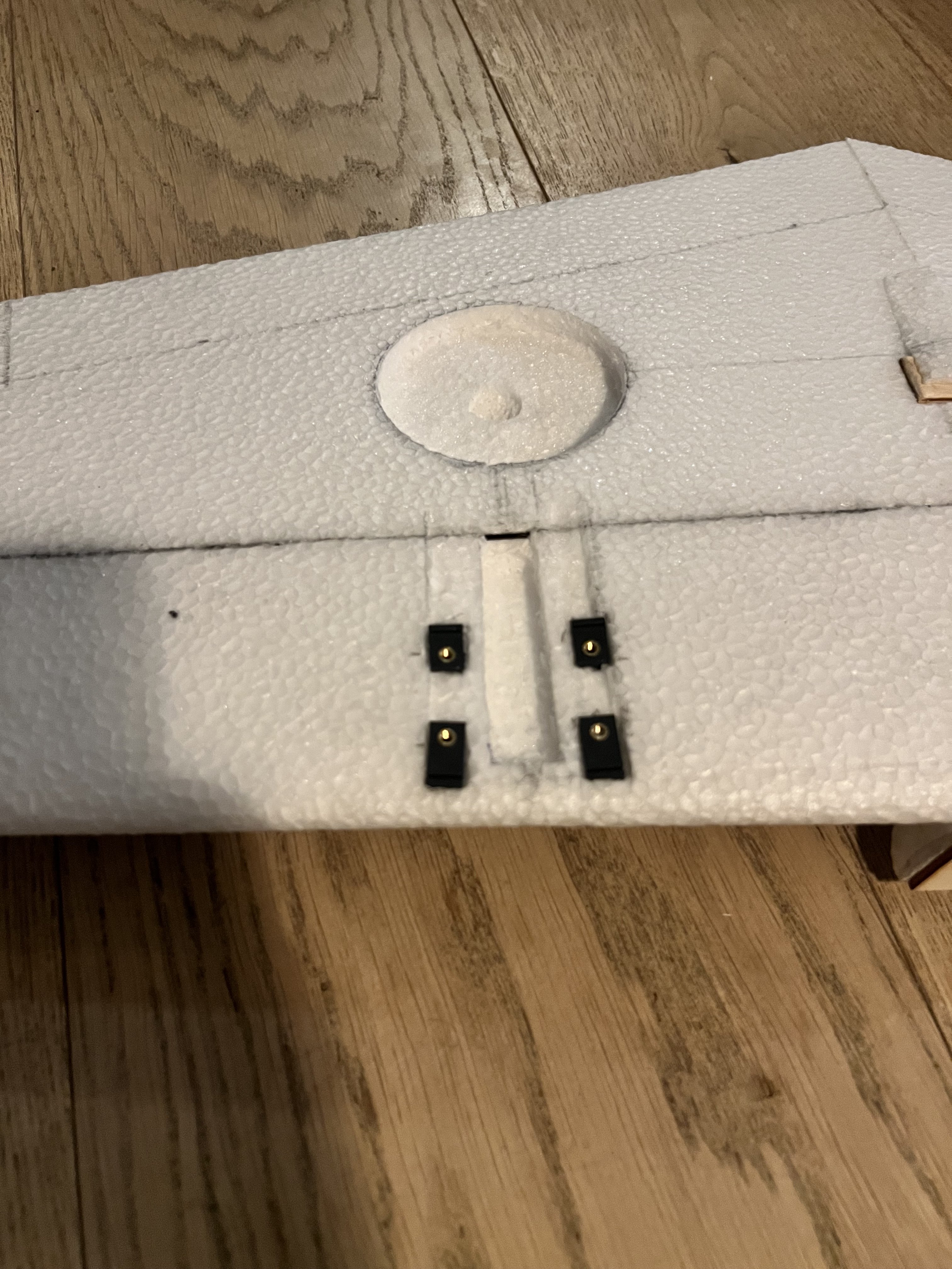

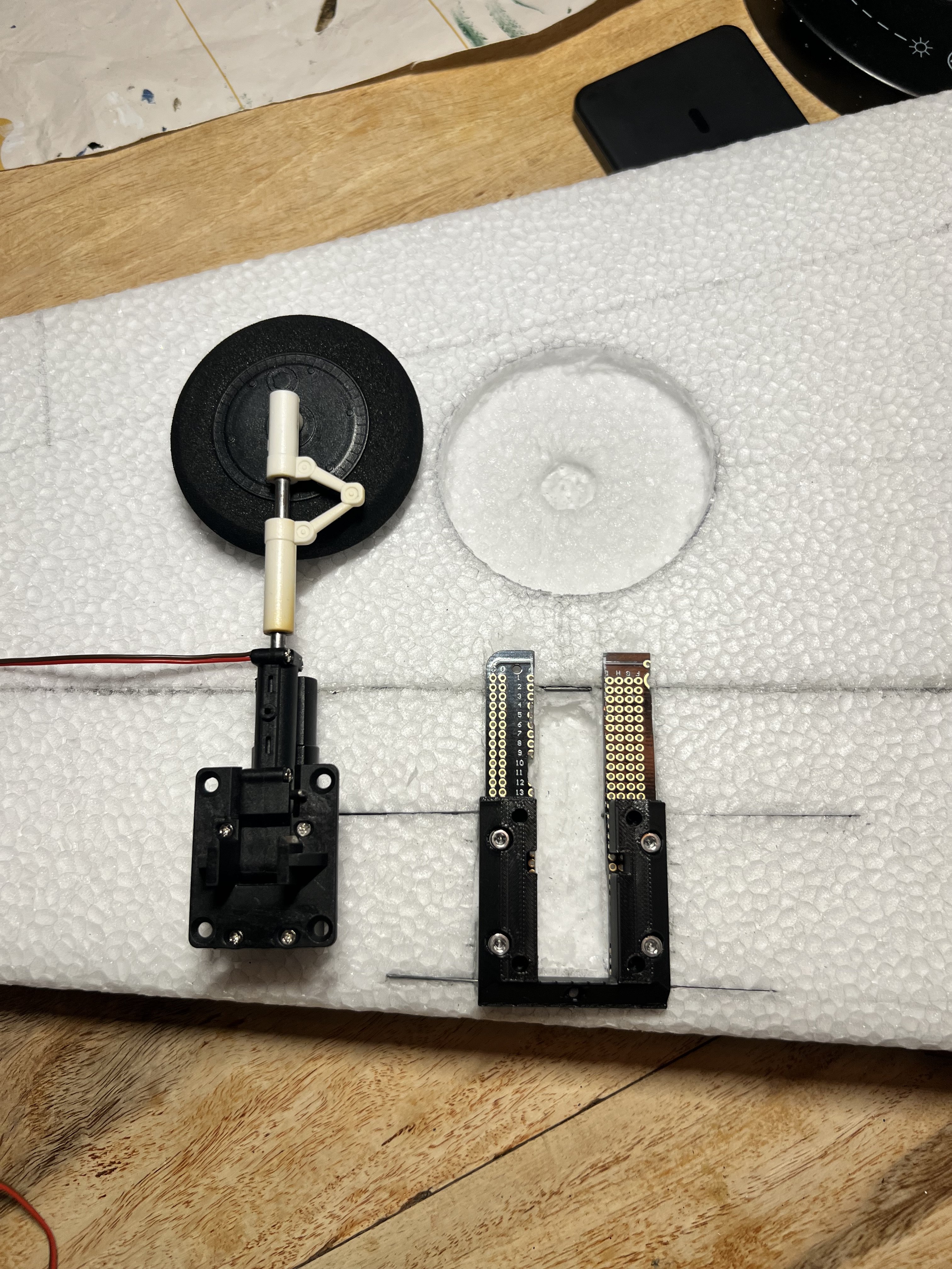

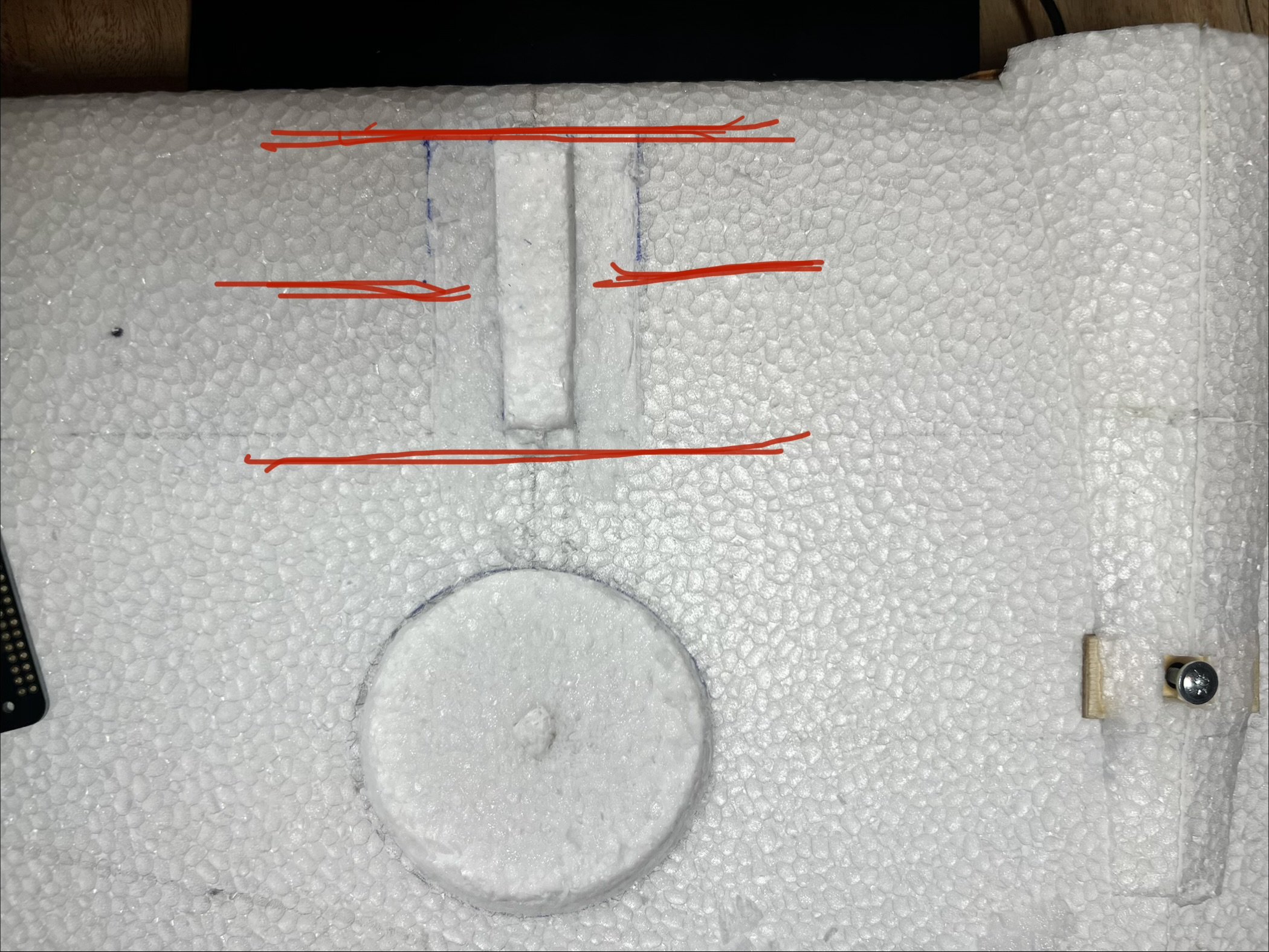

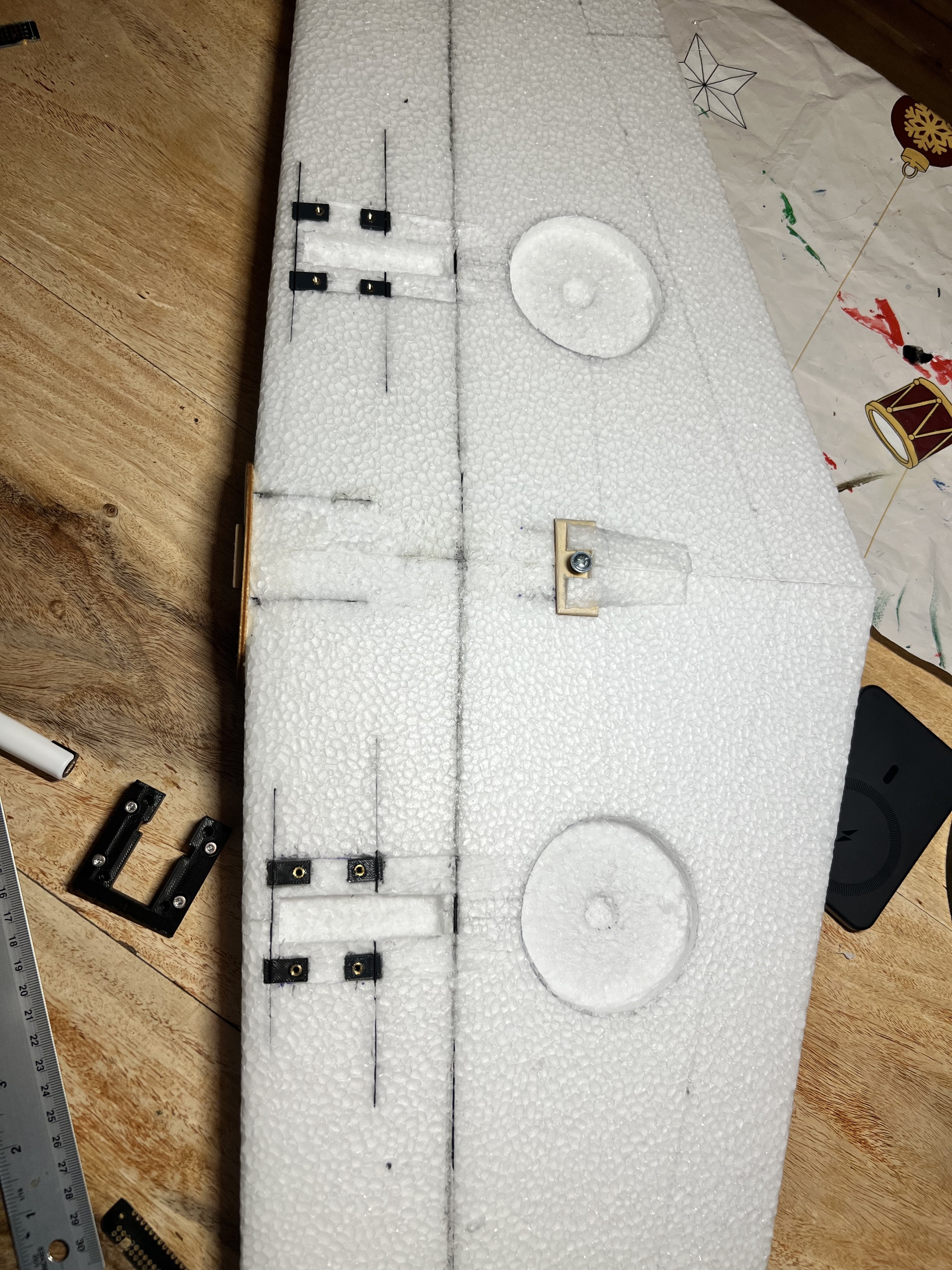

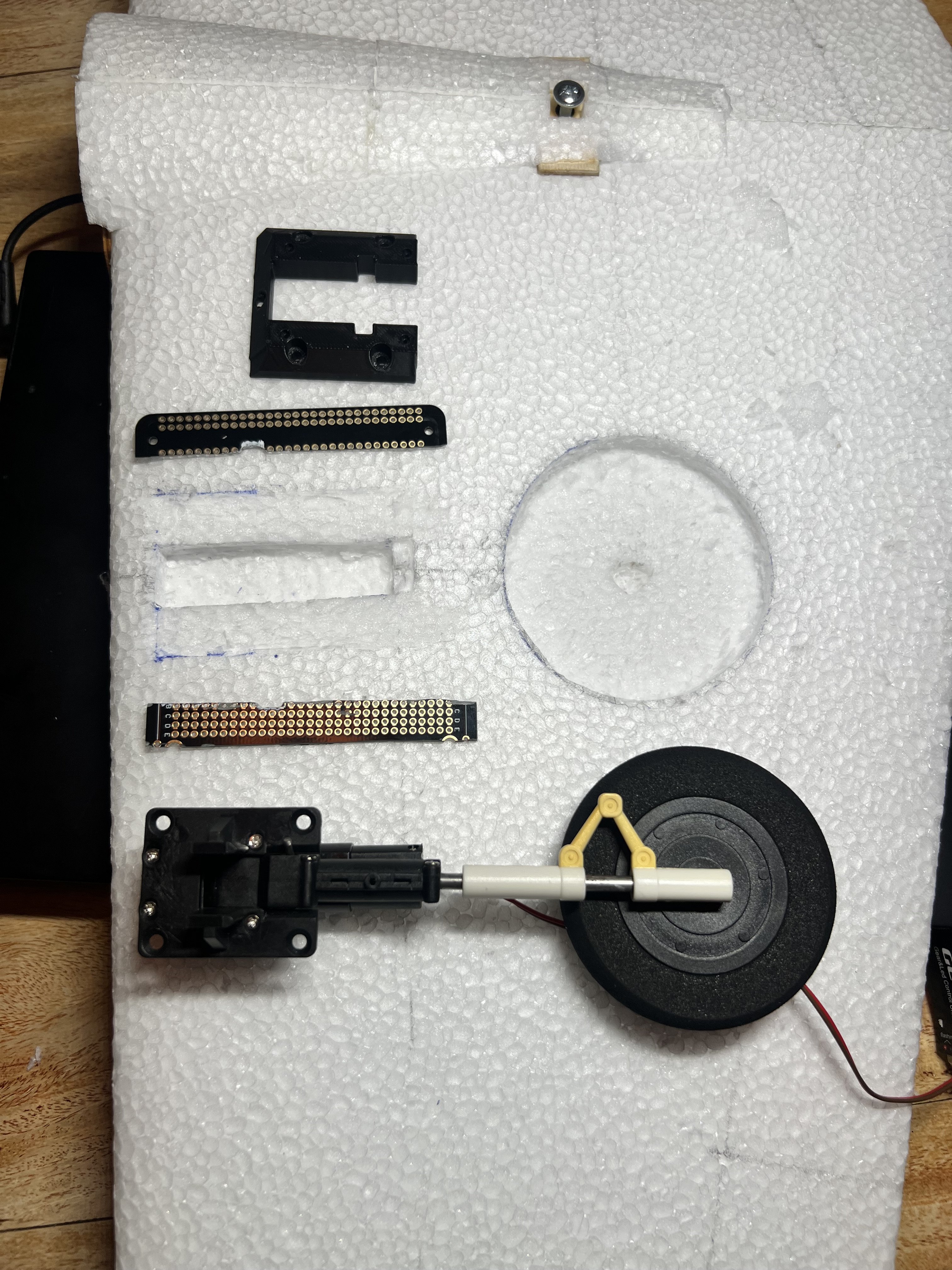

Montaż retracta. Użycie 2 kawałków płytki PCB na ramę oraz wydrukowanego w 3D uchwytu wspierającego retract. Zainstaluje kilka włókien węgłowych (czerwone linie), aby spoczywały pod ramą PCB. Może nadal wymagać nieco głębszego zanurzenia. IMG_6501.mov -

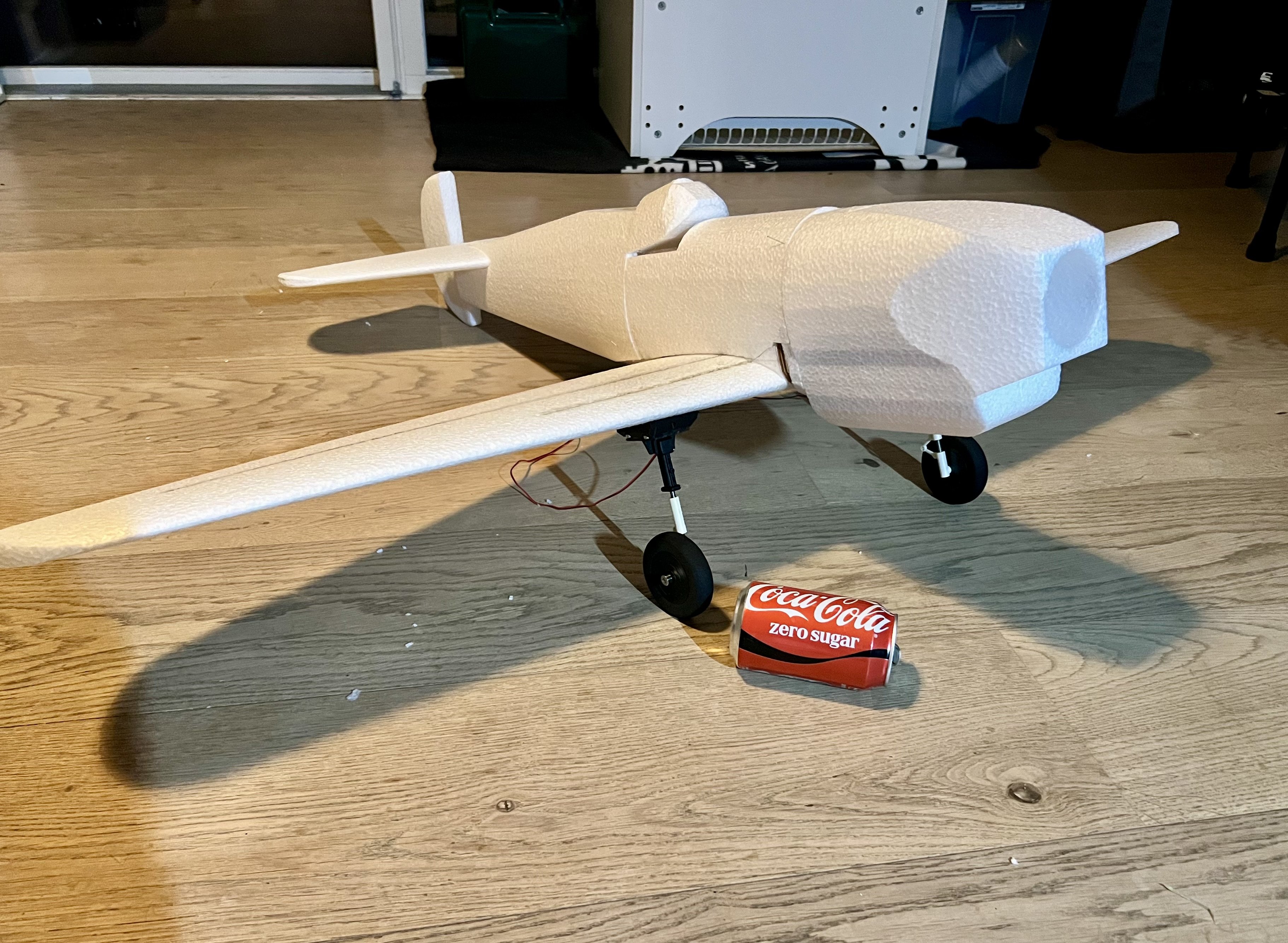

Spędziłem dużo czasu na połączeniu skrzydła z kadłubem. Nie wygląda tak pięknie jak oryginalny model P40, a dodałem trochę węgla dla wsparcia. Zaczyna wyglądać coraz lepiej. Ale dziś wieczorem popełniłem poważny błąd. Ech! -
