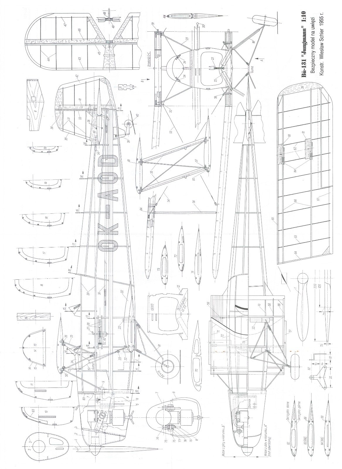

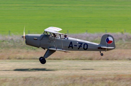

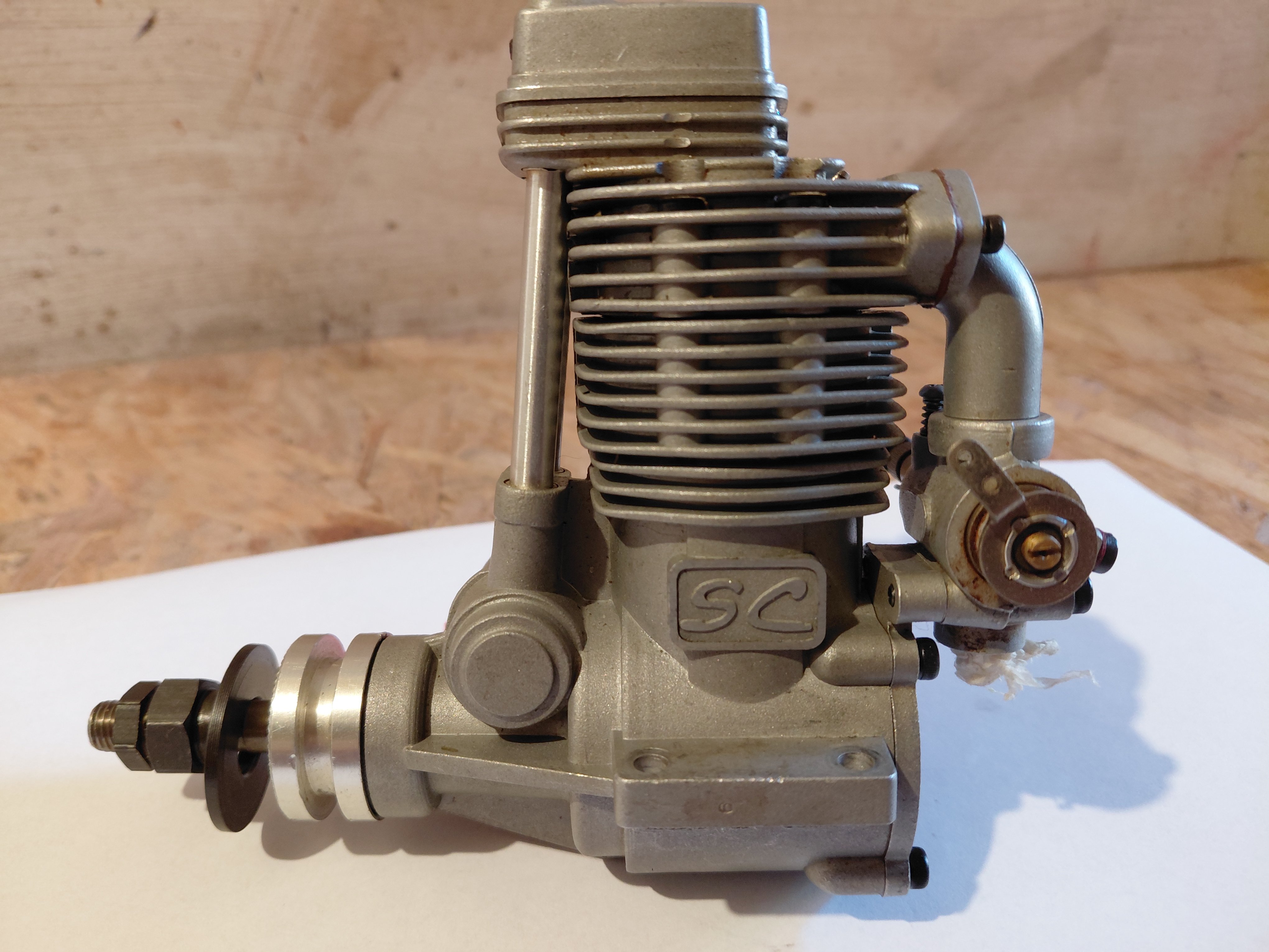

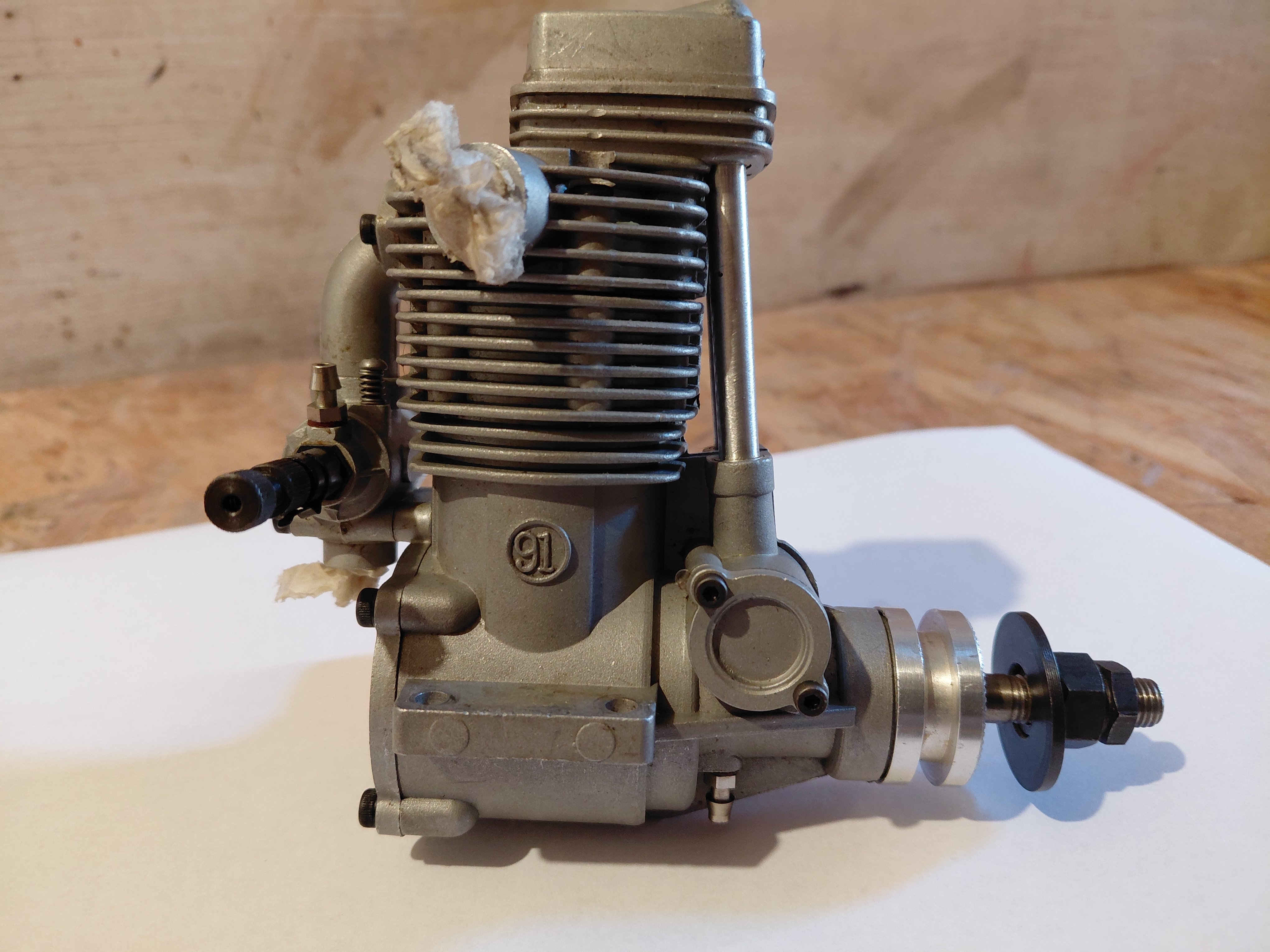

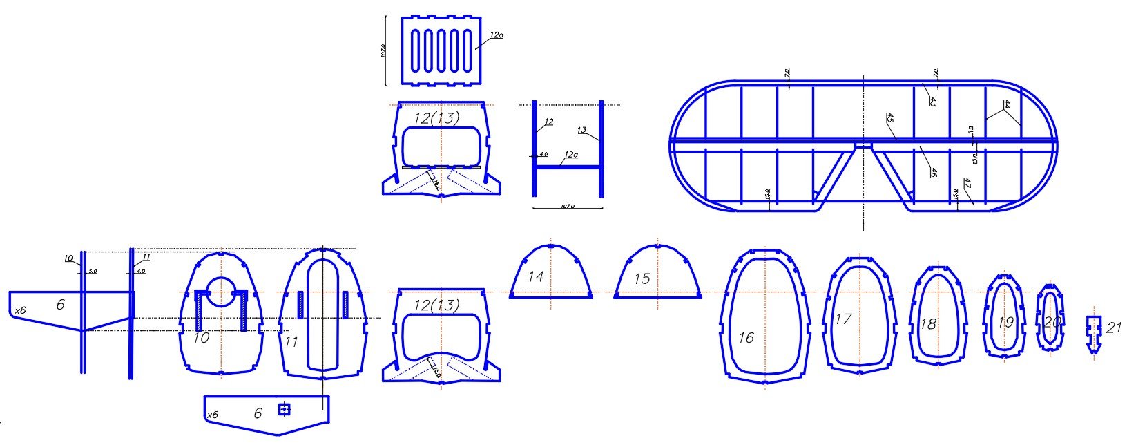

Grzesiek Opublikowano 6 godzin temu Opublikowano 6 godzin temu Witam Jak już wcześniej byla wzmianka w watku o RWD ze bedzie to następny projekt,wiec założyłem nowy wątek.Model powstanie z obrysowanych planow W.Schiera.Mój bardzo dobry kolega i rywał z zawodow rangi FSR-V 3,5 standart, wkłada bardzo dużo swojego prywatnego czasu aby model powstał.Bedzie to wycinanka częsciowo na ploterze laserowym troche na frezarce (bo takie maszynki posiadam). PIOTRKOWI SERDECZNIE DZIĘKUJĘ za wkład w rysowaniu, a może i on zbuduje drugi bo też mu ten dwupłat chodzi po głowie. Założenia Skala 1:5 czyli rozpietość 1480mm Silnik SC FS 15ccm (ASP) Reszta wyjdzie w praniu. 3 1

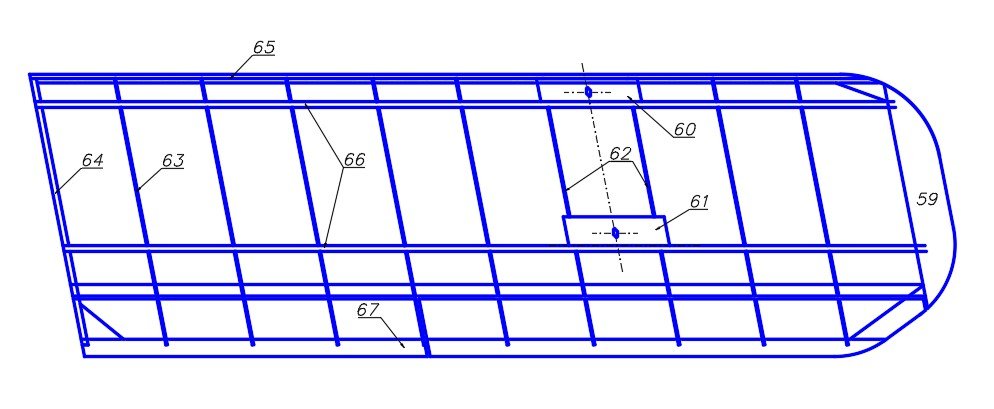

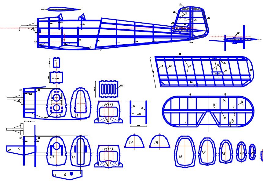

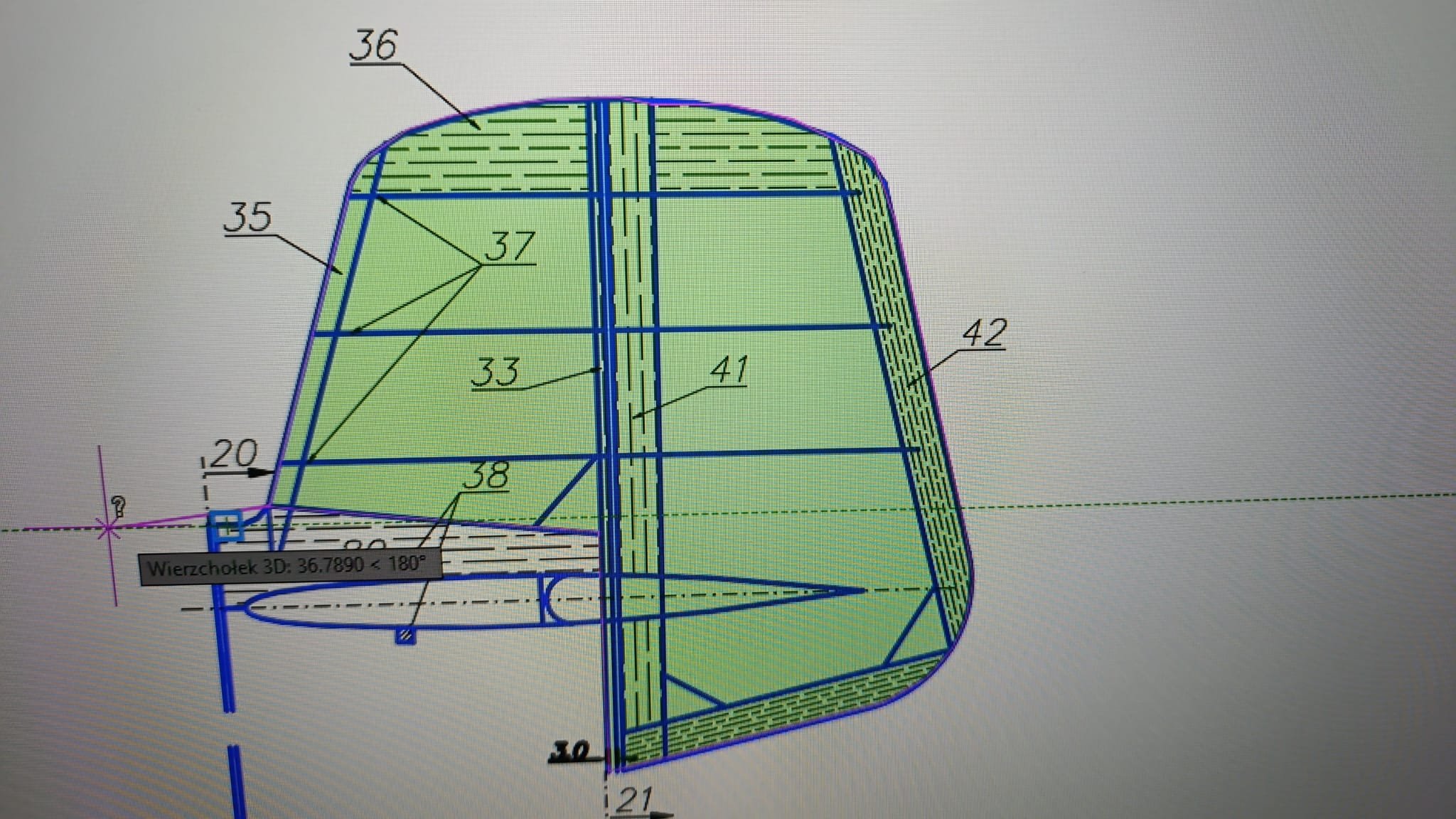

pacyfic_77 Opublikowano 2 godziny temu Opublikowano 2 godziny temu Stan na dziś. Myślę, że jak prace nad projektem pójdą tak jak w przypadku RWD 10 to powstaną dwa modele. Prace nad planami będę wrzucał na bieżąco. Pozdrawiam wszystkich Piotrek🙂 3 1
