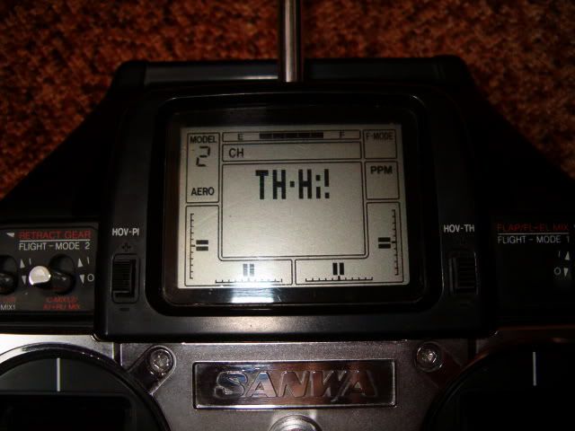

Rotation Opublikowano 18 Maja 2009 Udostępnij Opublikowano 18 Maja 2009 Witam Mam problem z zakupioną używaną aparaturą SANWA RD 6000 Problem polega na tym że nie można jej uruchomić tzn., po włączeniu nadajnika aparatura piszczy przerywanym dźwiękiem a na ekranie LCD pojawia się napis „TH-Hi !”. według instrukcji jest to komunikat o blokadzie nadajnika „ ostrzeżenie o włączonym drążku mocy” . Jest to blokada uniemożliwiająca użycie nadajnika, w momencie gdy drążek sterowania mocą nie znajduje się w pozycji całkowitego wyłączenia. Gdy włączysz nadajnik, a drążek mocy nie będzie w pozycji całkowitego wyłączenia, wówczas usłyszysz ciągły sygnał , a na ekranie pojawi się napis „TH-Hi !”. Ściągnij drążek do minimum. Pojawi się normalne menu i będziesz mógł używać nadajnika. Tyle mówi instrukcja problem w tym ze macham drążkami, trymerami i NIC !!!. Aparatura nie reaguje nie działa żaden przycisk żaden przełącznik, jedynie widać jak na ekranie LCD można poruszać cyfrowymi trymerami, ale po za tym nic ciągle piszczy i widnieje ten napis. Kolejna sprawa czy aparaturę SANWA RD 6000 można łączyć z odbiornikiem JETU REX 5 plus ? Kupując ta aparaturę dostałem taki odbiornik. Odbiornik jest 5 kanałowy a nadajnik SANWA 6 kanałowy. Czy na kompatybilność ma tylko wpływ rodzaj kwarców? Odnośnik do komentarza Udostępnij na innych stronach Więcej opcji udostępniania...
ppompka Opublikowano 18 Maja 2009 Udostępnij Opublikowano 18 Maja 2009 A może masz włączony rewers na gazie. I jeśli ty widzisz że drążek jest na minimum aparatuta myśli że jest na maxa bo ma włączony revers. Odnośnik do komentarza Udostępnij na innych stronach Więcej opcji udostępniania...
Gość slawekmod Opublikowano 18 Maja 2009 Udostępnij Opublikowano 18 Maja 2009 Zobacz czy nie urwał Ci się kabelek od potencjometru gazu i komputer odczytuje że masz gaz na full.Ponoć sanwy cierpią na pękające kable od potencjometrów drążków. Odnośnik do komentarza Udostępnij na innych stronach Więcej opcji udostępniania...
Mareq Opublikowano 18 Maja 2009 Udostępnij Opublikowano 18 Maja 2009 Nie machaj drągami na załączonym nadajniku. Wyłącz go, Dźwignię gazu (ta, która sama nie wraca na środek) daj na dół i włącz nadajnik. Jeśli dalej będziesz miał taki komunikat to wyłącz nadajnik, daj dźwignię gazu do góry i włącz. Jeśli w tym drugim przypadku komunikat zniknie, to będzie znaczyć, że masz załączony rewers na gazie. Odnośnik do komentarza Udostępnij na innych stronach Więcej opcji udostępniania...
meloow Opublikowano 18 Maja 2009 Udostępnij Opublikowano 18 Maja 2009 ja tylko dopiszę że jeżeli w tych dwóch przypadkach które opisał poprzednik (Mareq)nadal bedzie komunikat to sprawdź kable i potencjmetr. Odnośnik do komentarza Udostępnij na innych stronach Więcej opcji udostępniania...
tikicaca Opublikowano 18 Maja 2009 Udostępnij Opublikowano 18 Maja 2009 bez wzgledu na rewers trzeba dac drazek na dol, nawet jesli przy wlaczeniu gaz nie jest na min. to przesuniecie go na minimum powoduje wlaczenie nadajnika. Oprocz przewodow bardziej mozliwe wydaje mi sie obrocenie potencjometru - sam to przerabialem w vg6000. trzeba rozebrac radio i zobaczyc Odnośnik do komentarza Udostępnij na innych stronach Więcej opcji udostępniania...
Krzysiek Hanuszkiewicz Opublikowano 18 Maja 2009 Udostępnij Opublikowano 18 Maja 2009 A ja stawiam iż poprzedni właściciel "dłubał" w menu serwisowym" żeby mod zmienić i rozkalibrował drągi... Lekarstwo : albo Riku , albo Google ( gdzieś miałem link ale się zapodział ) :roll: Przyszło mi jeszcze do głowy że może mod jest zmieniony mechanicznie a w oprogramowaniu a nie , czyli spróbuj przy włączaniu ten drugi drąg dać na minimum (dla pewności oba :wink: ) Odnośnik do komentarza Udostępnij na innych stronach Więcej opcji udostępniania...
Rotation Opublikowano 19 Maja 2009 Autor Udostępnij Opublikowano 19 Maja 2009 Witam i dziękuje za tak szybki odzew i pomoc. Na szczęście wczoraj w nocy rozwiązałem problem Dziś zerka na forum i widzę, że jedna osoba trafiła a nawet 2 Niestety była to usterka potencjometru a na dodatek potencjometr się obrócił ( w fabryce zawsze dają tam kropelkę kleju by się nie obluzował, no ale klej spękał, a w potencjometrze jedna nóżka już nie stykała. Teraz wszystko ok. menu itp. Ale pytanie dotyczące odbiornika i nadajnika ciągle aktualne. Czy ten odbiornik który podałem JETI REX 5 plus jest kompatybilny z tym nadajnikiem ? No i inne pytanie Wiem z eto jest typowa aparatura lotnicza a ja potrzebuje ja do Kutra czyli do łodzi czy jest to problem ? pozdrawiam Odnośnik do komentarza Udostępnij na innych stronach Więcej opcji udostępniania...
