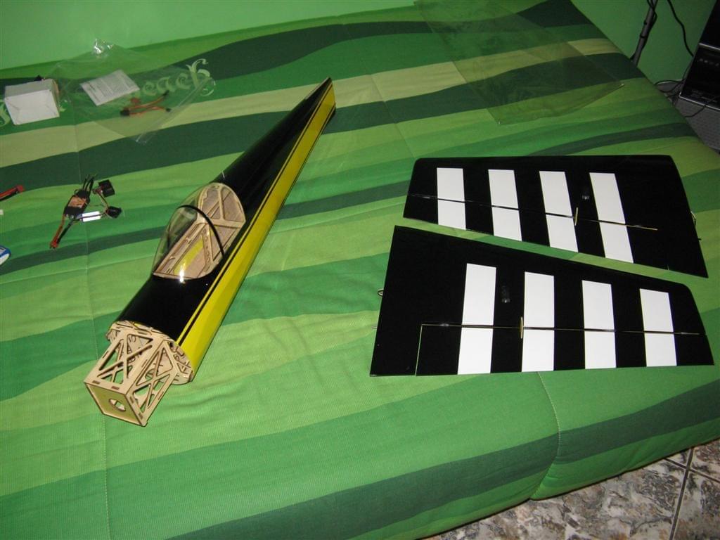

virtuss Opublikowano 26 Lipca 2009 Autor Opublikowano 26 Lipca 2009 Ehh.. skopane bylo osadzenie skrzydla. Generalnie jak wypoziomowalem samolot, to sie okazalo ze roznica na koncu lotek (w wysokosci do ziemi) wynosila okolo ~1.5 cm. Zmienilem wyprofilowanie osadzenia skrzydla (nie mialem balsy.., wiec wycialem z olowka drewienko ). I teraz lata ok Troche zdjec, wczesniej obiecanych:
