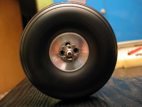

I koło podwozia głównego :

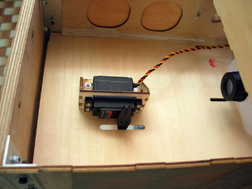

Serwo gazu :

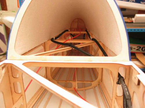

Cały tył od środka :

To pomarańczowe to są rurki z bowdenów . Używam ich do prowadzenia anten odbiorczych .Dość wygodny sposób.Można łatwo przekładać odbiornik . No tak 123 to jest alternatywa , ale czy napięcie wytrzyma odbiornik ? No i tak trza jakiś power box coby obsłużył 8 serw prądożernych i jedno do gazu.Sam odbiornik może zadymić chyba troszkę od takich amperów . Planuje PB z RRS , a one nie obsługują 123 jak mnie sie zdaje .

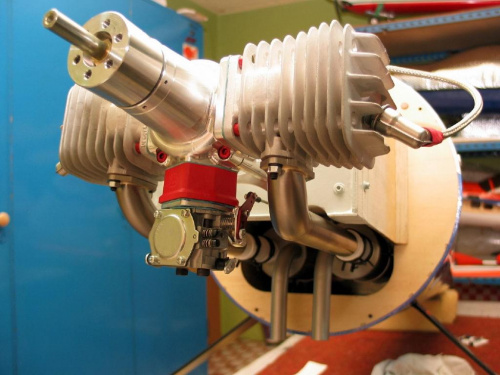

I wreszcie zamontowałem silnik i tłumiki z KS. Tak to wygląda :

No i udało się. Silnik odpalił bez problemu. Wolne obroty stabilne i przejście też całkiem ,całkiem . Wypalił z przerwami 1 literek paliwka . Drgania wydają sie mniejsze niż pięćdziesiątki . Jeszcze jeden zbiorniczek i jak sie pogoda zlituje to w weekend oblot .
