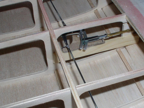

Witam
Problem slotów rozwiązany. Będą na serwie. Są już zmechanizowane, chodzą lekko. Ale wysuwają się mniej niż powinny jakieś 5%
