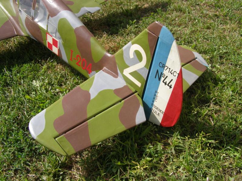

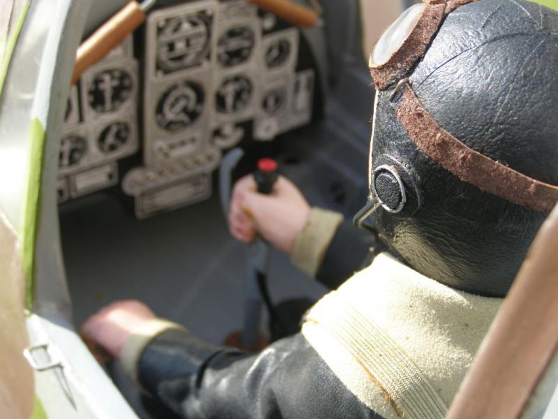

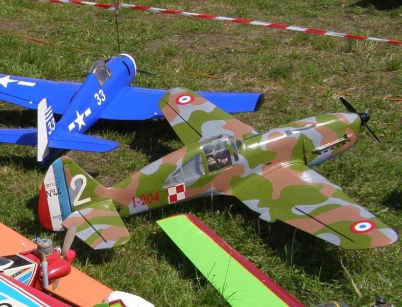

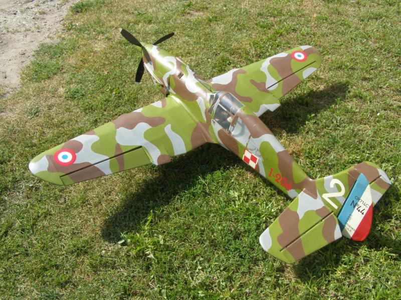

Jest taki samolot myśliwski który nazwać można polskim choć w rzeczywistości jest Francuzem. O tym samolocie jest tak mało informacji jak o naszym Jastrzębiu. Samolot myśliwski CAUDRON RENAULT CR 714 C1 „Cyclone” bo o nim mowa. W 1940 r. jedynie Polacy we Francji użyli go w boju. Walczyli na nim zestrzeliwując około 20 samolotów wroga. Jednak straty były też duże. Samolot miał wiele wad między innymi za słaby silnik czy delikatne podwozie. Katastrofy były dość częste. Na lotniskach modelarskich świata nie zobaczy się modelu tego samolotu. Mając ogromną sympatię do historycznych skrzydeł podjąłem wyzwanie i postanowiłem zbudować coś z szachownicą.
Model odziedziczył trochę negatywnych cech po oryginale. Przy lądowaniu wyrwane zostało podwozie z „żywym mięsem” ze skrzydła na kretowisku. W tej chwili jest po naprawie. Ma zmienioną geometrię i mocowanie w skrzydle oraz zmieniony kamuflaż z ciemniejszym brązem.
Dane techniczne modelu Caudrona.
Rozpiętość skrzydeł - 1580 mm
Długość całkowita - 1450 mm
Powierzchnia skrzydeł - 42,9 dm kw.
Powierzchnia stat. poziom. - 11,7 dm kw
Wznios skrzydeł - 7 stop.
Profil płata - NACA 2416
Cięciwa - 330 do 170 mm
Profil statecznika poziom. - NACA 0012
Kąt zaklin. płata i statecz. - 1,5 stop.
Ciężar własny - 2600 g
Ciężar całkowity ( do lotu) - 3800 g
