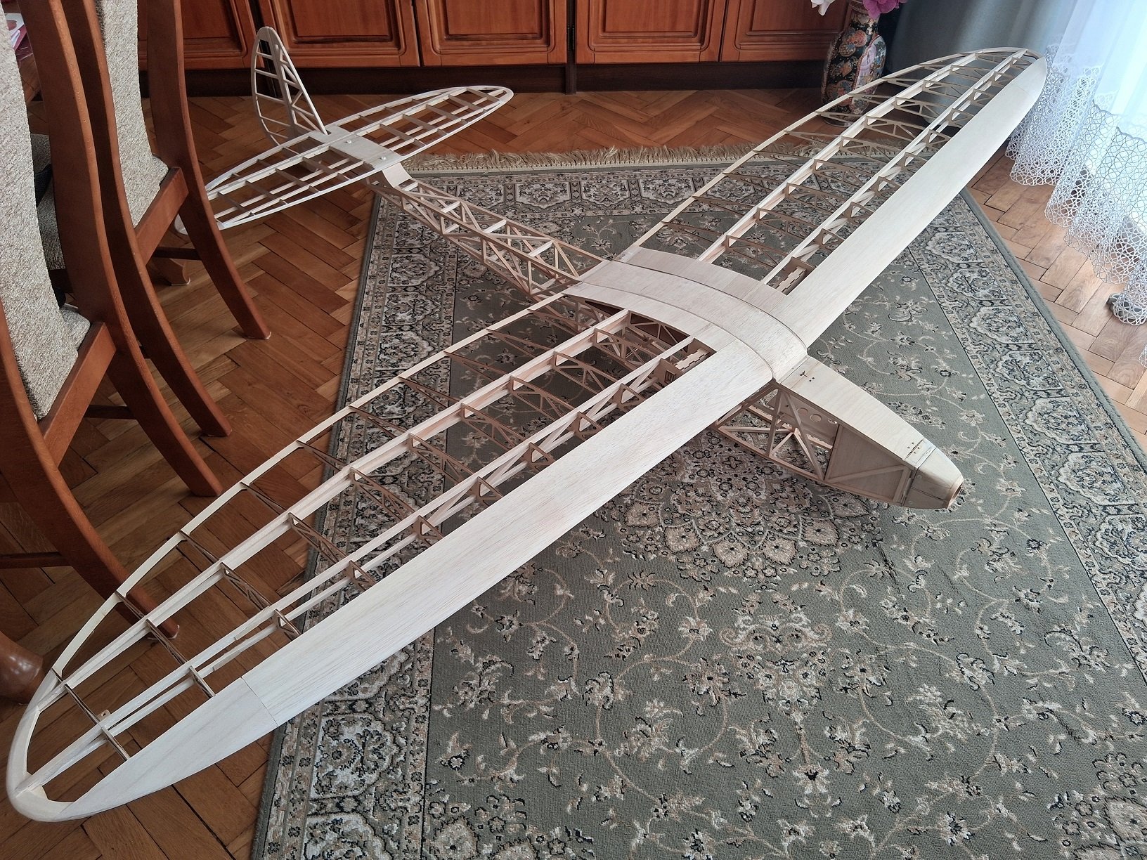

  3. pepcio
    Cobolt od Pichler
    Waga modelu z pakietem plus 400 g ołowiu w dziobie do lotu wyszło 3000 g. Obciążenie powierzchni 28,0 g/dm2. W wersji szybowcowej używając wyselekcjonowanej balsy i rezygnując z balsosklejki w niektórych sekcjach plus lekka folia transparentna może.... waga byłaby około 2000 g.
  4. pepcio
    Cobolt od Pichler
    Zespół napędowy. Silnik Dualsky ECO2820C. Pakiet 4S 3700 mAh. Regulator obrotów Dualsky 65A XC-65 LITE.
  5. pepcio
    Cobolt od Pichler
    Dzięki za miłe słowa. Z modelu jestem bardzo zadowolony. Po końcowej regulacji lata jak po sznurku. Nie da się go wprowadzić w korkociąg. Jest bardzo stateczny. Uważam projekt za zakończony. Teraz tylko latać i latać😀.
  6. pepcio
    Cobolt od Pichler
    Dziękuję. Ustawienie płata wymusza konstrukcja. Podane na rysunku. Statecznik poziomy ustawiony na minus 0,5 stopnia. Skłon tak jak dla górnopłatów 1,5 stopnia w dół i taki sam wykłon w prawo.
  7. pepcio
    Cobolt od Pichler
    Loty testowe wykazały ,że model jest bardzo stabilny i nie da się przeciągnąć. Bardzo wdzięcznie zachowuje się w powietrzu😀.
  8. Maciek. Tak z ciekawości. Po tym wyważeniu jaką masę ma ten Twój model do lotu? Ważyłeś go w całości? Producent mojego zestawu (Pichler) podał wręcz wagę nie do uzyskania -1650 g wzwyż. Model musiałby być zrobiony z super lekkiej balsy, pokryty leciutką folią i to w wersji szybowcowej. U mnie z silnikiem i pakietem plus ołów wyszło o 1 kg więcej.🙃
  9. pepcio
    Cobolt od Pichler
    Kobold oblatany. Sprawa najważniejsza. Środek ciężkości. Nie można sugerować się tym co jest na rysunku. Tam jest podany w połowie cięciwy. Błąd. Raczej wychodzi w granicach 150-170 mm od krawędzi natarcia. Temat nadal do dalszych prób w locie. Trochę muszę odjąć ołowiu bo ma tendencję do pochylania nosa. Trzeba jeszcze wszystko na spokojnie poregulować. Lata fajnie. Jestem bardzo zadowolony.
  10. pepcio
    GEE BEE
    Fake? Jeżeli tak, to niezłe.
  11. pepcio
    Cobolt od Pichler
    Rok temu udało mi się kupić o gramaturze 40 g/1m2. Teraz jej nie widzę. Ta też się nadaje. Nie ma tańszej alternatywy do dużych modeli🙂.
  12. Gratulacje. Fajnie by wyglądał w asyście jedenastek🙂. Może będzie kiedy okazja do takiego lotu. Lądowanie nie w osi pasa ale i tak super. Dla mnie ten model to rewelacja. Mucha nie siada.
  13. Gratuluję oblotu i współczuję wcześniejszego stresu🫤. W moim środek ciężkości według planów wypada dokładnie w miejscu 50% cięciwy. Z tego co napisałeś, chyba profilaktycznie trzeba lekko dociążyć nos i ewentualnie potem skorygować.
  14. Maciek. Pochwal się oblotem. Podobno do tego doszło.🙂Prawdopodobnie przy tych modelach są problemy z określeniem SC. Ja swój chcę oblatać w tym miesiącu i każda informacja jest dla mnie ważna.
