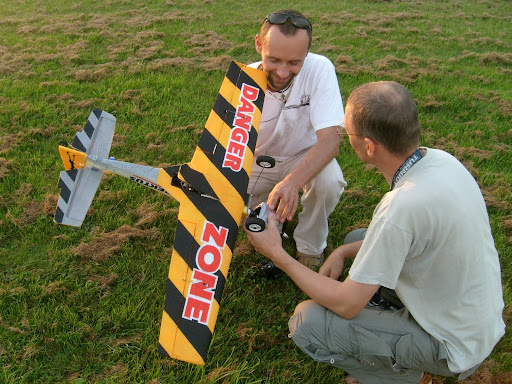

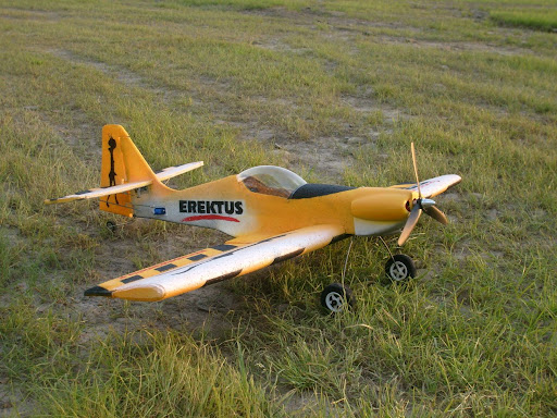

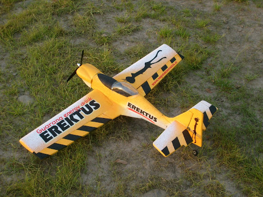

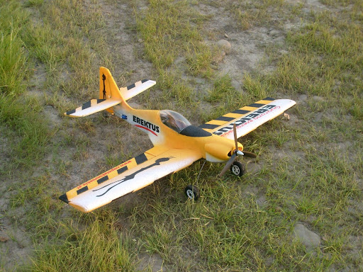

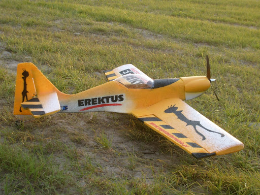

Leda_g Opublikowano 8 Lipca 2009 Opublikowano 8 Lipca 2009 Kilka zdjęć z prób oblotu modelu, niestety zbyt tylne wyważenie oraz moje braki pilotażowe spowodowało przykre spotkanie modelu z matką ziemią. Ale z tego co wiem to model jest już gotowy do kolejnego oblotu. Tutaj kilka zdjęć przed startem Oraz po "lądowaniu"

marek rokowski Opublikowano 8 Lipca 2009 Autor Opublikowano 8 Lipca 2009 Mirek tego jeszcze nie wie... naprawdę cos jestem ostatnio przytrzymany po lekach... hehehe-nie miał szansy polecieć tym modelem! w trakcie prac wykonczeniowych zmieniłem silnik na emaxa: mocniejszy -ale o połowę LŻEJSZY! i nie sprawdziełm wyważenia pochłonięty stertą rozwiązań innych problemów: bebechów , mocowanie aku etc) Srodek cieżkości był... prawie przy spływie! :oops: ale ze mnie :ass: ! nie wiem jakim cudem Mirecki utrzymał go tak długo nad Matka-Ziemia ale trzeba przyznać ze obrazenia jak na klasycznego kora z ok10-ciu metrów prawie żadne: oderwany silnik i pęknięcie wregi w kadlubie pomiedzy skrzydłami naprawa trwala jakies... 5 minut! bezśladowo! vive la EPP! no i czasowy Impotentus znowu jest Erektusem! Ps co do malowania: taka jest idea fix ze jesli Zlinek bedzie miał zapędy do zacnego śmigania po niebie - jego następca dostanie prawdziwe malowanie czerwono-biało-czarne ale przyznacie że w wersji improwizowanej jest bardzo wesoły co nie?
kamil_rc Opublikowano 8 Lipca 2009 Opublikowano 8 Lipca 2009 Akurat byłem przy oblocie Zilna. Z tego co widziałem to model porostu zawisł na śmigle i przepadł na skrzydło z niewielkiej wysokości. Ale to jest EPP i model po paru kroplach kleju byłby gotowy do lotu . Malowanie naprawdę superowe. P.S. Wyprzedziłeś mnie Marku
