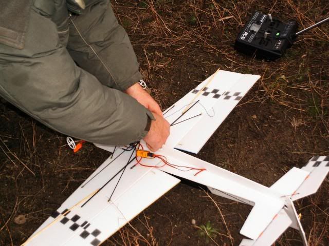

motyl Opublikowano 30 Września 2006 Autor Opublikowano 30 Września 2006 Jako że mój SPEED zmienia właściciela to zostały mi serwa Conrada 8g i takowe wylądowały w Benku Sałość prawi edo lotu, brakuje regulatora i pakeitu waży jak poniżej pakiet musze chyba od Stośka zamówić, tylko nei wiem jaki 2s chyba z 720mAh ale nei wiem czy prądowo do silnika wydadzą
motyl Opublikowano 30 Września 2006 Autor Opublikowano 30 Września 2006 Benio dziś oblatany Na pakiecie 3s 1320 i śmigle GWS7x3,5 . Lata fajnie, zawis robiłęm na 50% mocy. Przy pętlach skrzydełka wyglądały jak V, aż do momentu Robiłem zawis i model przestał mi reagować na SW, został wychylony na zaciągniętym i zaczoł kręcić pętle. prubowałem nad nim zapanowac aż odpadło skrzydło Model poklejony i gotowy do kolejnego lotu był po 1h. Lot odbyłem w pokoju córki, dwa zasy po 10sek skończyły się walnięciem w biurko i lekkie uszkodzenia powstrzymały mnei od dalszych prób Szkoda tylok ze te pąłty tak się gna Musze zakupić węgiel i wkleić na cały płat w natarciu mozę cos pomoze
de_szaa Opublikowano 30 Września 2006 Opublikowano 30 Września 2006 Ile Ci wyszedl gotowy do lotu? Zrobiles wszystko zgodnie z instrukcja? Wydaje mi sie ze nie do konca (zawiasy), one doskonale usztywniaja plat na calej dlugosci...
motyl Opublikowano 30 Września 2006 Autor Opublikowano 30 Września 2006 no właśnie z tymi zawiasami zampotanie jedni mówia tak drudzy tak zalaminowałem rowing ale zawiele nie pomógł pręt węglowy sie wsiśnie i będioz OK
alchemique Opublikowano 30 Września 2006 Opublikowano 30 Września 2006 szerze to skrzydelka w benym zbyt dobrze prymocowane nie sa :] mi przy wiekszych predkosciach strasznie "trzepocza" i kiedys nawet skrzydlo odkleilo sie od tego weglowego wzmocnienia:] troche zywicy sprawe zalatwilo ale nieprzyjemny dzwiek i wibracje zostaly
de_szaa Opublikowano 1 Października 2006 Opublikowano 1 Października 2006 Teraz stosuje wegiel na natarciu i zamiast zawiasow zastrzaly weglowe. Zalezy od masy gotowego do lotu i smigielka oraz warunkow pogodowych i pilota:)
Tomek Opublikowano 1 Października 2006 Opublikowano 1 Października 2006 wiem o czym kolega pisze. Przy ciezkim pakiecie 1300 2 cele model w locie nurkowym skladal skrzydla w "U" Tyle ze niedo takiego latania to czyba model ??? Przy mniejszej wadze modelu (pakiet 600 ) efek jest juz mniejszy. U mnie nadal z ciezki cilnik a i serwa mona by odciazyc - bo 180g to pewnie zaden rarytas dla modelu ,a ja mam teraz az 260 lub 230g (w zaleznosci od pakietu..
