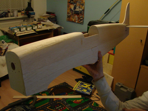

Alfa_33 Opublikowano 11 Lipca 2009 Autor Opublikowano 11 Lipca 2009 Prace nad Spitem trawją. Kadłub w 80% wyszlifowany. Jedno skrzydło od góry oklejone - trochę to trwa, ponieważ kleję na wikolo podobny klej i trochę długo schnie (20 minut). Dalej mam rozterki nad podwoziem. Czy te http://www3.towerhobbies.com/cgi-bin/wti0001p?&I=LXES65&P=7 golenie można dociąc na potrzebną mi długośc 11,2 cm od środka osi? Pozdrawiam Jacek
