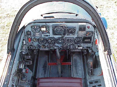

marcin133 Opublikowano 4 Września 2009 Autor Opublikowano 4 Września 2009 No i model poskładany :jupi: jak na moje możliwości - błyskawicznie xD No zostało jeszcze maskę po dokręcać i śmigło ale to dopiero po regulacji silnika. Silnik był rozbierany do czyszczenia więc wymaga ponownego ustawienia. No i kabinę przykręcić. Nie mogę coś poszukać zdjęcia tablicy przyrządów samolotu T-34 Mentor abym mógł sobie je wydrukować. Tak sobie wygląda... Generalnie fajnie się składało - żadnych dziwnych nie pasujących części, wszystkie dziury porobione no i nawet folia wytrzymała moje warunki montażowe Kółka też dało radę bez żadnych przeróbek wsadzić większe, takie rozmiary używam od zawsze w tej wielkości modeli i na naszym lotnisku jak będzie dobrze skoszone nie powinno być żadnych kłopotów. Podwozie śmiga aż miło - zobaczymy jak w praktyce. Podwozie główne osadzone jest na listwach sosnowych dość solidnych. Prawdę mówiąc nic mocniejszego w takim modelu nie ma sensu dawać. Przy twardym lądowaniu nie ma co liczyć że drut podwozia się wygnie. Wg producenta podwozie główne miało być przykręcone na śmiesznie małe śrubki, po oględzinach wnętrza skrzydła... tak też zostawiłem. Coś musi w końcu ulec przy twardym lądowaniu więc jeśli takie nastąpi to mam nadzieję że podwozie się porostu wyrwie a nie rozwali pół skrzydła. Najwięcej kłopotu było z silnikiem... ...tłumik silnika Super Tigre jest dłuższy niż od innych silników i inaczej umiejscowiony jest wydech spalin. Ale i to udało się jakoś zrobić aby mało wiele estetycznie wyglądało. Tu plus dla ST za tłumik który można mocować pod każdym kątem - bez tego nie dałoby rady tak go schować. Nie wiem czy to już standard czy nie ale w ten model jest klejony niebieskim klejem (jakaś odmiana ryżu czy co :lol2: ) Plus taki że dokładnie widać gdzie jest klej a gdzie go nie ma. Nic nie poprawiałem, nie było raczej takiej potrzeby, każde łączenie niebieskie. W planie jeszcze było oświetlenie, jest kupione ale jakoś nie chciało mi się zakładać... może kiedyś. Miał być oblot w niedzielę ale jak prognoza się sprawdzi to będzie wichura i :ass: Waga wyszła 2740 gram
Rob Mc Fly Opublikowano 4 Września 2009 Opublikowano 4 Września 2009 Nie mogę coś poszukać zdjęcia tablicy przyrządów samolotu T-34 Mentor abym mógł sobie je wydrukować. http://www.airbornemedia.com/store/collection/t-34%28n134mb%29/index.htm (Sample 4) . Nic rewelacyjnego ale zawsze coś.
Malker Opublikowano 4 Września 2009 Opublikowano 4 Września 2009 ładny modelik Tutaj są tablice: http://a.t-34.com/documents/Misc/T-34C_instrument_panel.jpg http://www.bgerman.com/assets/images/Beech_T-34_Cockpit.jpg P.S: http://www.dfrc.nasa.gov/Gallery/Photo/T-34C/Large/EC97-44065-2.jpg
