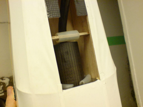

radek872 Opublikowano 19 Czerwca 2010 Opublikowano 19 Czerwca 2010 Witaj miałem ten sam problem z rurą, bo zrobiłem takie mocowanie jak Ty masz tyle, że mi wyskoczyła rura z łacznika. Zaraz za tłumikiem wstawiłem poprzeczkę naciętą w środku z obu stron i nasadziłem amortyzatorek sylikonowy.Naciecie na poprzeczce zrobione aby 3cm amortyzatorek nie przesuwał się w lewo lub prawo. Pogrubione kreski to kawałek rurki sylikonowej.Ważne aby dopasować wysokosc poprzeczki tak , aby rurka nie dotykała całkowiscie do niej tylko odstawała i poddawał się gdy tłumik bedzie naciskał widać to na tym śmiesznym rysunku z lewej strony

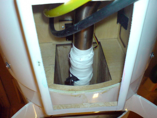

radek872 Opublikowano 19 Czerwca 2010 Opublikowano 19 Czerwca 2010 Tak jak widać na drugiej fotce.Taśma teflnowo jest dosyc delikatna, ale z 15 razy okręcona i zaciągana mocno niezle usztywnia wg mnie po owinięciu całosci łącznik nie powinien się przesuwać, ale dla pewności na miejscu Choiny dałbym blokadę za tłumikiem

radek872 Opublikowano 19 Czerwca 2010 Opublikowano 19 Czerwca 2010 No widzisz na drugiej fotce cały łącznik i zaciski są okryte grubą warstwą taśmy.Kolanko u mnie już było punktowany fabrycznie wystawały 4 cycuszki ;D a mimo to łącznik wyskoczył z kolanka. Robiłem testy z opalarką na drugim biegu i rurka teflonowa łącząca tłumik robiła sie miekka jak psia kupa.Po założeniu zacisku zanim nawiniesz teflon podgrzej całość mocno niech sie dobrze dołoży i wessie w miejsca punktowane, a potem daj teflon jeżeli to nic nie da to ratuje Cie tylko blokada.Ja zrobiłem ten błąd, że zaraz po załozeniu tłumika dawałem silnikowy ostro w :ass: zamiast odpalić i zostawić to aż sie dołoży.Ty możesz teraz pominąc moje błedy żeby nie wkur...ć się tak jak ja zrób taki zabieg.

radek872 Opublikowano 19 Czerwca 2010 Opublikowano 19 Czerwca 2010 No tłumik nie może tłuc o kadłub chyba mówisz o tej małej rureczce wylotowej spalin.Nie cackaj się z tym wywal folie wstaw poprzeczkę i zapomnisz raz na zawsze o problemach z tłumikiem.SKoro ja juz to przerobiłem to po co masz się denerwować i jechać na lotnisko po to aby odpalić silnik i wrócić do domu.Jeżeli w powietrzu Ci wyskoczy rurka to narobi Ci takiego syfu w kadłubie, że głowa mała. Chyba, że ta rurka wylotowa jest dosyć sztywna i trzyma sie mocno tłumika nie wygina to można zrobić obejmę i przytwierdzić do wręgi będzie jeszcze prosciej niż u mnie i skutecznie.
