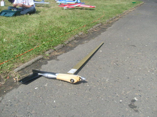

Robert Holeczek Opublikowano 28 Sierpnia 2009 Opublikowano 28 Sierpnia 2009 Proszę bardzo Nie jest to może jakieś super jakościowo zdjęcie, ale coś tam na nim widać Przeszukam jeszcze zdjęcia, może coś lepszego znajdę. A jak nie to może zrobię lepsze foto.
