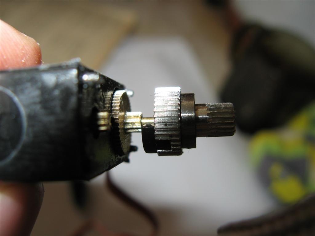

Witam,
moje serwo Mg-14 sie rozpadlo. Wydaje mi sie ze mam wszystkie czesci.., ale nie potrafie tego zlozyc do kupy. Gdyby ktos mogl mi pomoc.., mowiac.., wez zebatke ze zdjeca nr 1 (pierwsza z lewej) i wsadz tu i tu.., to byloby swietnie.
Ewentualnie pokazal jak to ma wygladac zlozone.
Dzieki za pomoc
Dołączona grafikaDołączona grafikaDołączona grafikaDołączona grafika
Oglądając zdjęcia masz wszystkie części i zostało Ci do złożenia tylko trzy elementy przy jednej możliwej działającej kombinacji! Powinieneś troszeczkę pokombinować...
1. zdejmujesz wszystkie zębatki, jako pierwsze montujesz ośkę z drugiego zdjęcia w dziurkę w korpusie i na nią zakładasz zębatkę lewą z drugiego zdjęcia małą zębatką do góry.
(napęd idzie z małej zębatki silniczka na dużą zębatkę którą założyłeś....)
2. Zakładasz zębatkę pierwszą od dołu tą którą ściągnąłeś w to samo miejsce gdzie była.
(napęd odbierany jest dużą zębatką z małej zębatki koła które zamontowałeś jako pierwsze)
3. Zakładasz na ośkę środkową (wliczając w to ośkę silnika) zębatkę prawą z drugiego zdjęcia małą zębatką do góry.
(napęd analogicznie odbierany jest jak powyżej z małej ostatnio zamontowanej zębatki)
4. Zakładasz ostatnią część tam gdzie była
(gotowe :P )
super opis!! dzieki. Jedno pytanie dodatkowe..
ta ostatnia zabatka ma takie male czarne cos od dolu wystajace
to jest istotne jak to zaloze ? (w ktora strone to czarne cos ma byc?) czy obojetnie jak ?
W niektórych konstrukcjach opiera to się o poniższą zębatkę i tak też pewnie jest w Twoim serwie. Problem taki że.... nie da rady tego inaczej założyć niż tylko dobrze, tego nie da rady źle złożyć! Spróbuj składać a potem pytać.
