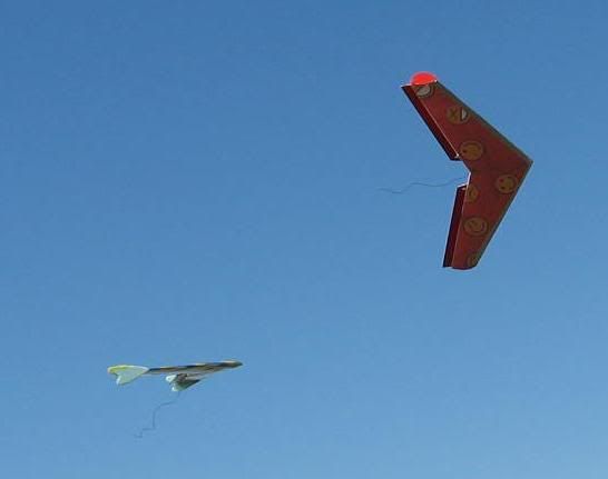

janik Opublikowano 17 Kwietnia 2007 Opublikowano 17 Kwietnia 2007 Witam Pierwszym modelem jaki chce zaprezentowac na tym forum jest moje skrzydełko do combatu na zboczu. Jest to niewielkie skrzydełko bo ma tylko 80cm rozpietosci ale dzieki lekkiemu wykonaniu utrzymuje sie na zagielku juz przy malym wietrze. Combacik odbył juz oblot i swoj pierwszy combat Skrzydelko lata z pakiecikiem 4x 800mah AAA 2x hs55 i odbiornikiem rex5mpd filmik z lotow juz w krutce Na zdjeciu widac jakich malych jest gabarytow Pozdrawiam

malinn Opublikowano 17 Kwietnia 2007 Opublikowano 17 Kwietnia 2007 Model na zbocze do tłuczenia dobry , choc już jak widać trochę zdezelowany. Pisałeś że lekko wykonany - to sprawa względna. Lepiej jak być napisał ile waży , jaką ma pow. płata lub prościej jakie obc.powierzchni ci wyszło. Wtedy byśmy mogli ocenić jak lekko ci wyszedł. Zdradzisz jaki profil ma to skrzydełko?
janik Opublikowano 17 Kwietnia 2007 Autor Opublikowano 17 Kwietnia 2007 skrzydelko bo ma tylko 80cm rozpietosci ale dzieki lekkiemu wzkonaniu utryzmuje sie na zagielku juz przy malym wietrze. Combacik odbył juz oblot i swoj pierwsyz combat Proszę, błagam napisz to po Polsku. :wink: soryy mam cos zwalone w kompie i na klawiaturze z jest zamienione z y...strasznie ciezko sie tak pisze... co do skrzydelka profil to rg15 waga 150g cieciwy 20cm i 9cm Prawda juz torche przezyło no ale wkoncu jest do combatu nie mam zamiaru go załowac :wink: pozdrawiam

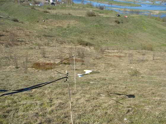

janik Opublikowano 13 Maja 2007 Autor Opublikowano 13 Maja 2007 Jeśli chodzi o wiatr przy jakim da się latać to nie jestem w stanie jednoznacznie tego powiedzieć bo na różnych zboczach da się latać przy różnym wietrze. Dziś latałem na praktycznie pionowym zboczu(za chwilę wrzucę fotke) przy wiatrze w porywach do 2m/s i wydaje mi się że to minimalna granica na strome ale niskie zbocze(ok 15m) a jeśli chodzi o maxymalny wiatr to nie zdażyło się żeby wiało tak mocno że niedało się latać, a maksymalny wiatr przy jakim latałem to 10m\s na tym zboczu co jest na fotkach(oczywiscie model lekko dowazyłem) Na tym zboczu utrzymuje się już przy minimalnym wietrze(samolot na zdjeciu to o 10cm wieksza wersja z większymi cieciwami ale sporo cieższa(obciazenie powiezchni praktycznie takie same co w mniejszym skrzydełku) Krótki filmik z lotow obydwu skrzydełek przy wietrze 5-6m/s Pozdrawiam
